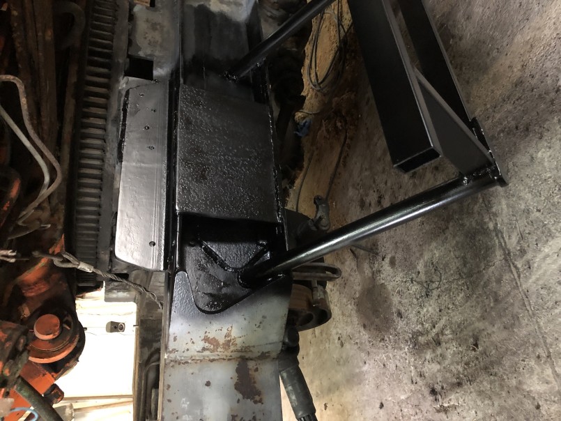

Den Riss am Fahrgestell habe ich gereinigt und frei geschliffen. Ich habe mich erschrocken wie groß / wie weit der Riss ist. Mein Bekannter (gelernter Pipeline Schweißer) unterstützt mich beim schweißen :) hatte jemand von euch auch eine ähnliche Erfahrung? Ich bin immer noch erschrocken, wie groß der Riss ist.

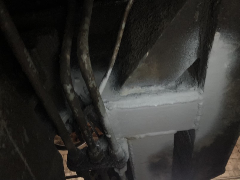

Wieder mal ein Update zum Fortschritt am Bagger, leider ist der Bagger nur ein Nebenprojekt ;)
Der Rahmen ist jetzt vollständig geschweißt :) es wurden verschiedene Stücke Metall eingeschweißt und auch viele Elektroden „verbraten“, ich hoffe, dass es jetzt hält ;)
Seite mit neuen Tritt
Schweißnaht unten
Schweißnaht seite

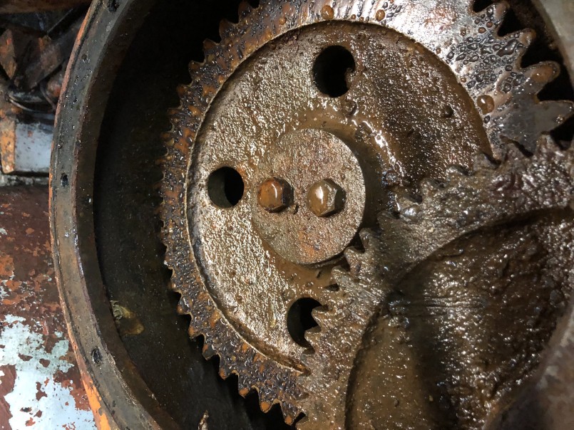

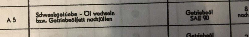

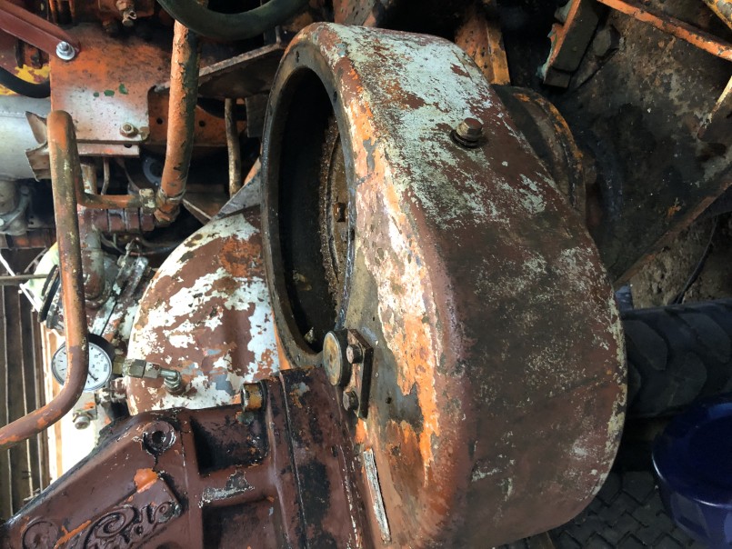

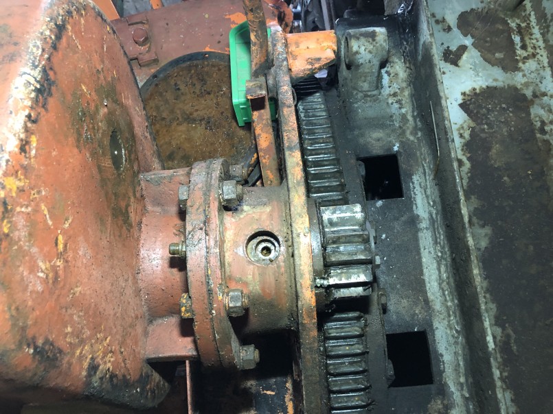

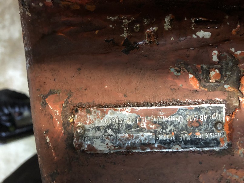

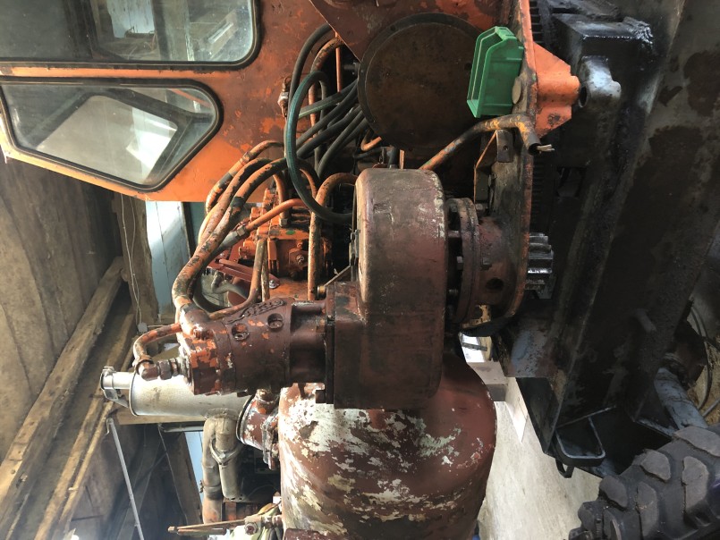

Zusätzlich beschäftigte ich mich gerade mit dem Schwenkgetriebe, es war kein Öl oder Fett drin. Es sieht so aus , als wäre da mal Fett drin gewesen. Laut Bedienungsanleitung soll entweder Getriebe Öl oder Getriebefett rein. Wahrscheinlich gibt es verschiedene Ausführungen , oder?
Wenn vorher Fett drin war , kann ich wahrscheinlich kein Öl draufkippen oder?
Was für ein Fett würdet ihr nehmen bzw. Mit welchem Getriebefett habt ihr gute Erfahrungen?
Wie viel Fett kommt drauf?
Würde das Fett zur Wartung durch die Seitlichen Schrauben gedrückt werden oder wie macht ihr das?
Text aus Betriebsanleitung
Schwenkgetriebe offen
Getriebe unten
Schwenkgetriebe
Typenschild
Seitlich

Hat einer von euch schonmal das Schwenkgetriebe (AB1302) auseinander genommen?
Welchen der beiden großen Zahnräder muss ich als erstes rausnehmen? Das rechte auf der Welle? ( Zahnrad abziehen und dann bekomme ich es raus? )
Oder erst das Linke? Das ist schon lose , aber dadurch das darunter noch ein Zahnrad ist, bekomme ich es nicht raus.
Über Tipps oder Erfahrungen wäre ich sehr dankbar!

von holzkopf
die Welle Nr.12 muss als erstes raus.

von Per
Ich habe gestern die Welle und Zähnräder ausbauen können, danke für den Tipp :)
Das Nadellager ist bei mir auch defekt, ich habe heute schon nach einem neuen Lager gesucht. Auch die Suche mit dem Begriff „Nadelkranz Lager 45x60x40 „ bringt keinen Erfolg.
Ich finde nur Lager mit der Breite 22 mm oder 45 mm, also 45x60x22 oder 45x60x45.
Finde ich es einfach nicht oder gibt es das Lager in der Größe nicht mehr?
