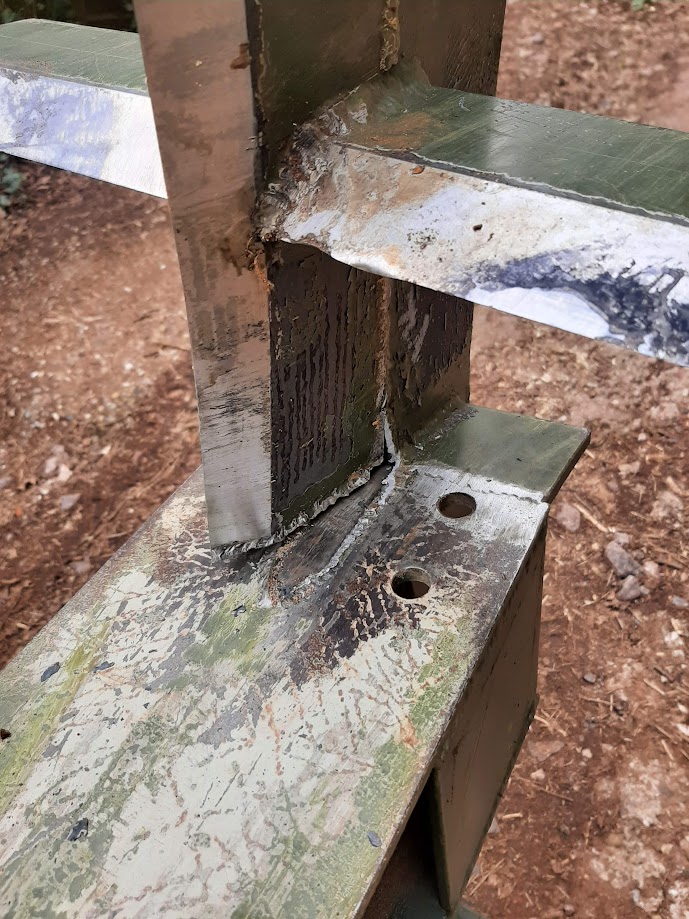

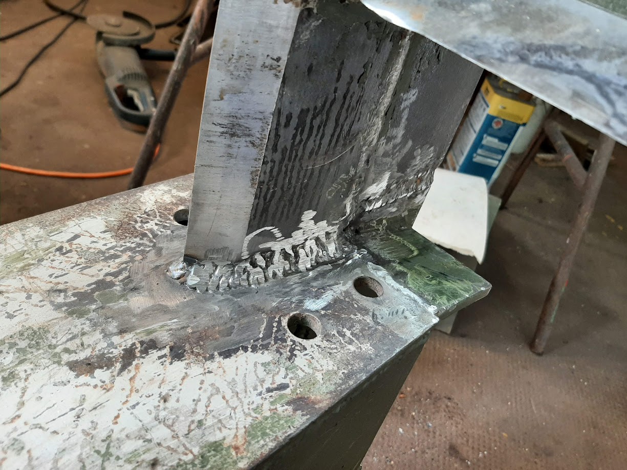

dumm ist es wenn man die Finger dazwischen hat oder den Spalter zerstört weil man die zweite und dritte Lage Schweißnaht ausgerechnet beim Messer vergessen hat. :cry:

Sehr ärgerlich mit dem Messer, scheint mir aber nicht an den Nähten verbogen zu sein.

nein die Finger waren nicht drin und der Spalter ist auch schon lange wieder heil. :D
abgeschnitten mit Hydraulikpresse gerade gebogen und diesmal richtig angeschweißt. (nicht schön aber stabil)

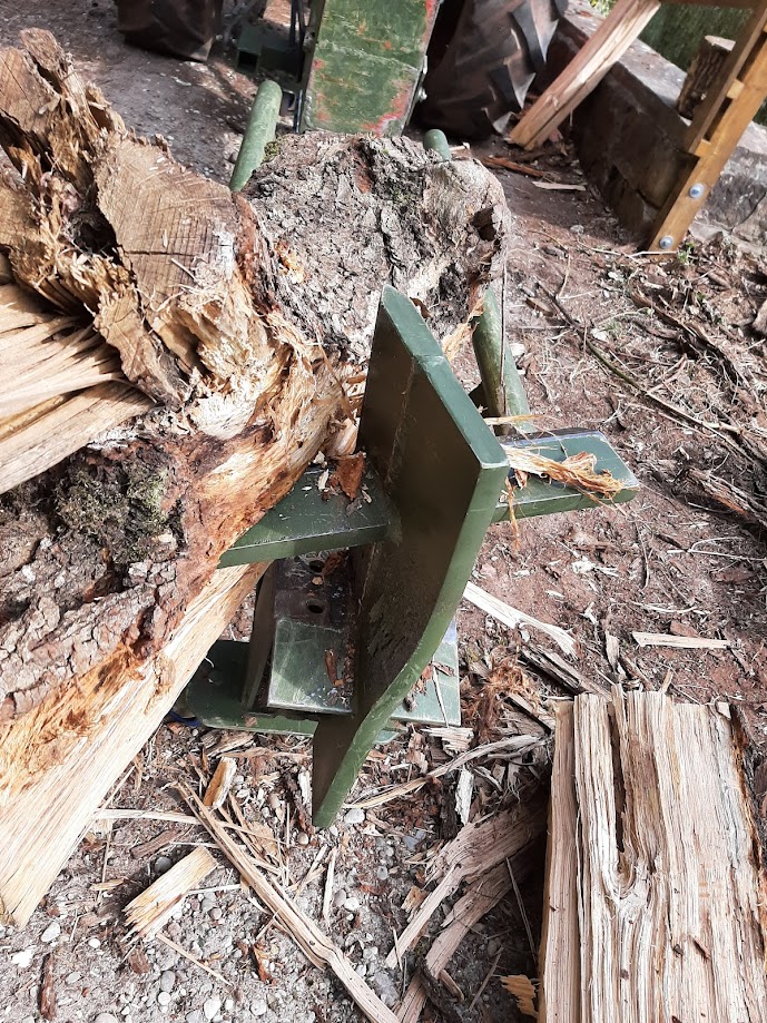

Der Spalter wird nur für die dicken Stämme genutzt und der Traktor ist im Video nur mit geringer Drehzahl gelaufen.

Ah die Stelle hatte ich nicht bedacht, die bekommt ja am meisten ab. Sind das Hardox Klingen oder „normaler“ Stahl?
Zur neuen Naht:
Guter Pfusch muss noch keine schlechte Arbeit sein :mrgreen:

ist kein Hardox, müsste s355 (ST52) sein. Leider hat der Lieferant die Corona-Zeit (wirtschaftlich) nicht überlebt. Habe bisher keinen neuen gesucht, weil ich momentan kein Spalter-Projekt habe.
