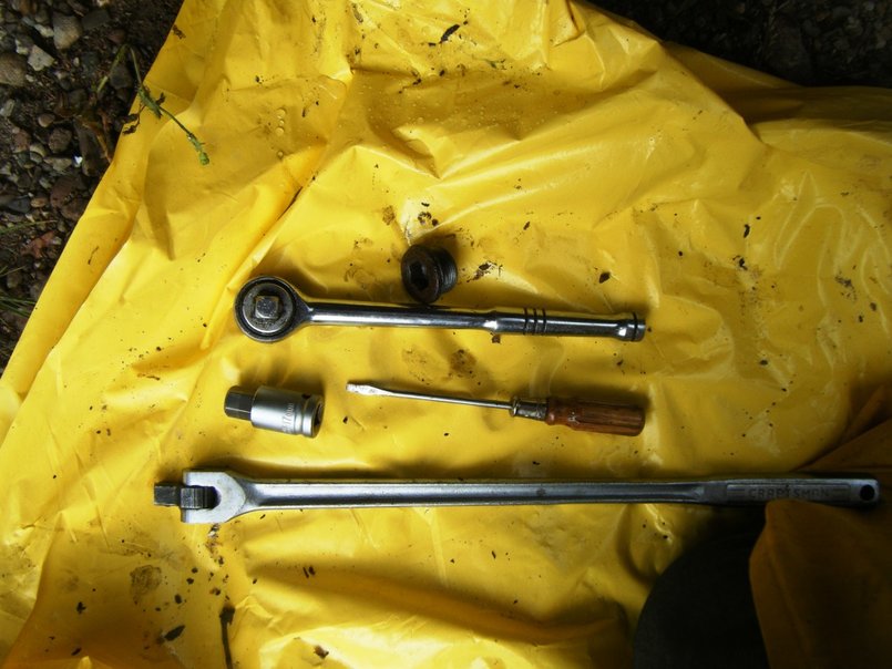

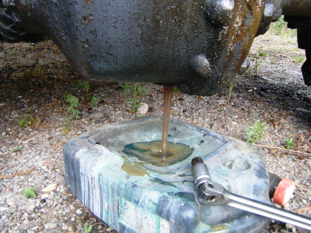

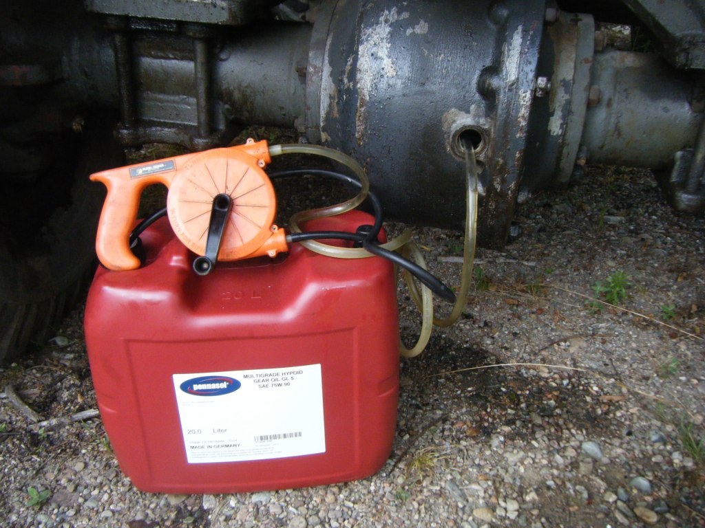

Ich habe das Öl in dem Differential (75W-90) geändert. Ich habe eine sechseckige 17mm Steckschlüssel.
I have changed the oil in the differential (75W-90). I used a hexagonal 17mm socket tool.

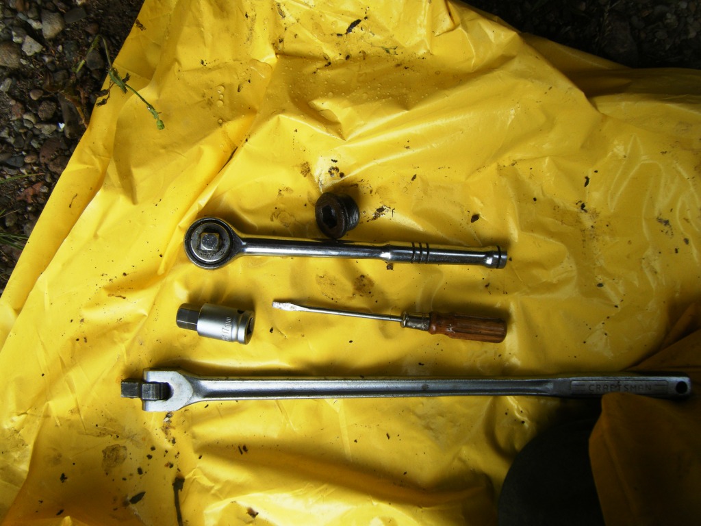

Was ist die richtige Vorgehensweise für den Ölwechsel in der Radnabe?
Was in der offiziellen Werkstatthandbuch, von Atlas veröffentlicht zu empfehlen?
What is the correct procedure for changing the oil in the wheel hub ?
What is recommended in the official workshop manual, published by Atlas ?
Beiträge: 2435
Re: Atlas 1602 D (1981, No 162M24254) - Öl, Differentialgetr
Beitrag von Webmaster » Sa 5. Jul 2014, 08:45
Auf der Nabe müsste ein Pfeil mit einem Strich sein.
Diese Schraube muß beim ablassen ganz unten stehen, damit das ganze Öl herausläuft.
Beim befülen die Nabe so drehen, daß der Strich waagrecht steht und dann befüllen, bis das Öl an der Kante steht.

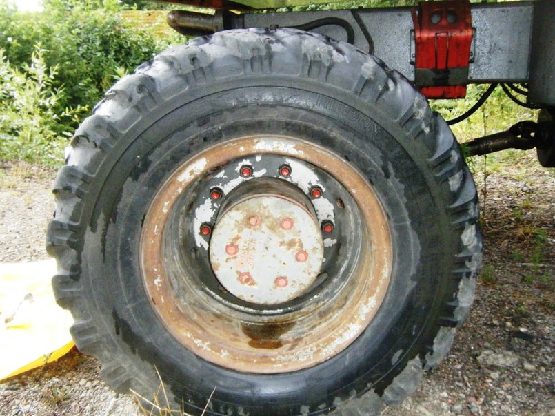

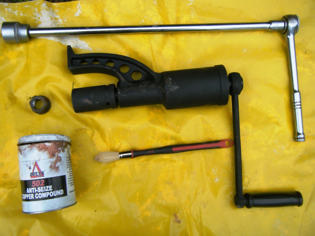

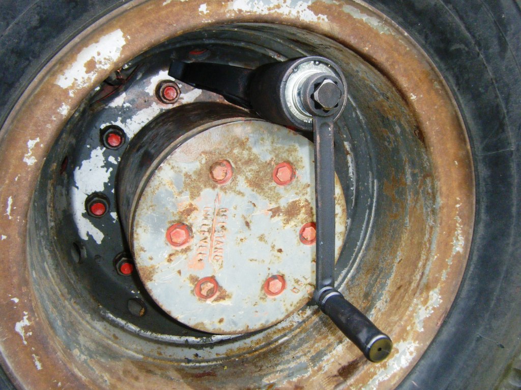

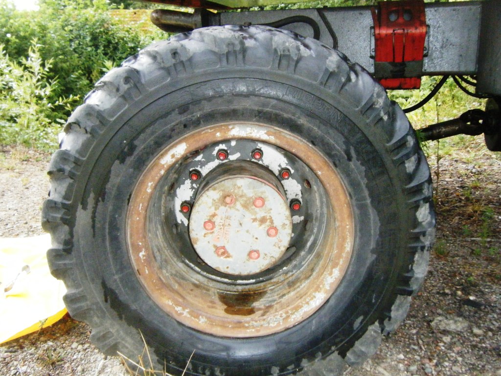

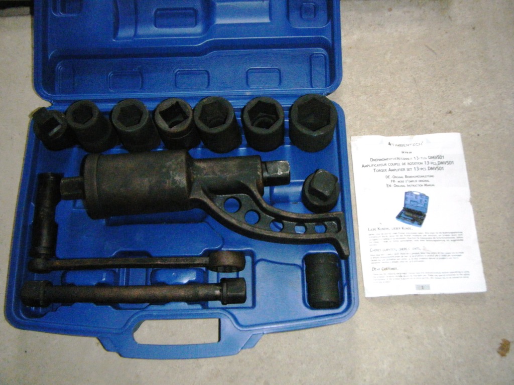

Ich habe ein Drehmoment Multiplikator auf die Radmuttern zu entfernen.
Ich kaufte das Drehmoment Multiplikator auf eBay.DE
I used a torque multiplier to remove the wheel nuts.
I bought the torque multiplier on eBay.DE
Drehmomentverstärker Drehmomentvervielfältiger Schraubenlöser Kraftschrauber
EUR 51.95

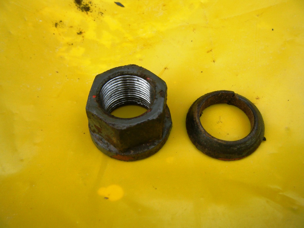

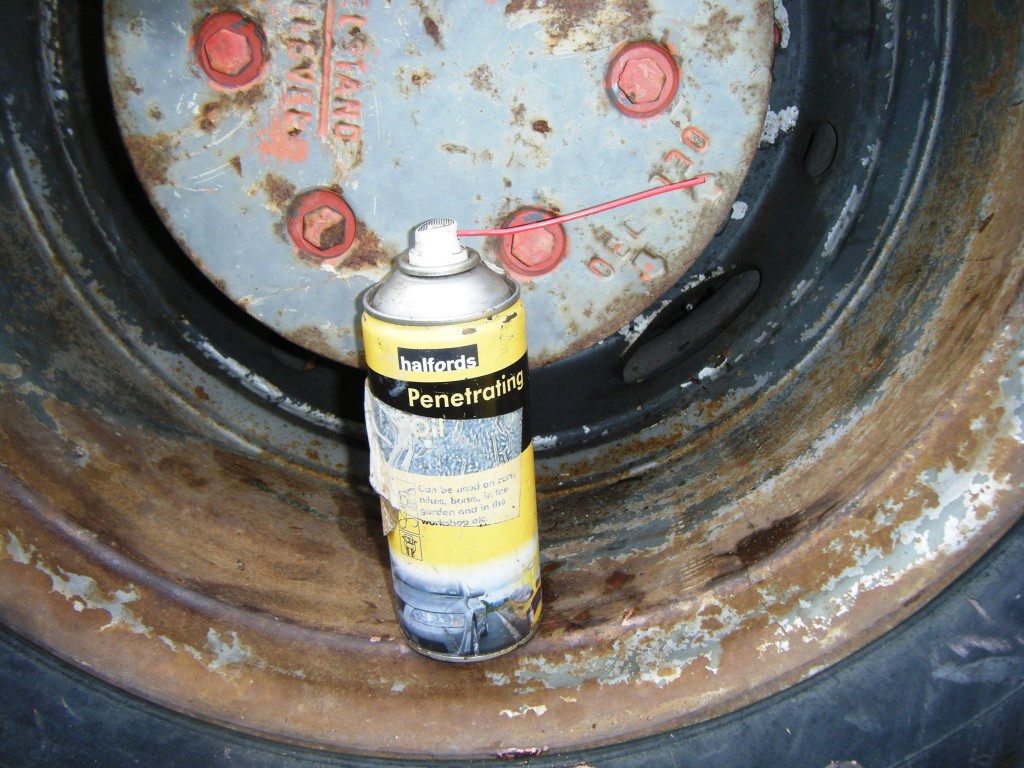

Ich habe am Vortag etwas Kriechöl.
Die Radmutter 30 mm. Es verfügt über eine Split-Scheibe dahinter.
Ich habe Kupferpaste, Gleitmittel, auf den Laufflächen. Ist das empfehlenswert?
Was ist der richtige Moment, um die Radmuttern fest angezogen?
I used some penetrating oil the previous day.
The wheel nut is 30 mm. It has a split washer behind it.
I used copper paste, anti-seize compound, on the treads. Is this recommended ?
What is the correct torque to tighten the wheel nuts ?
Beiträge: 2435
Beitrag von Webmaster » Di 8. Jul 2014, 17:57
Ja, ein bißchen kann man die Radbolzen schon einschmieren.
Welchen Bolzendurchmesser hast Du ?
Ich zieh immer so an:
Bei M20x1,5 ca. 300 Nm
Bei M22x1,5 ca. 450 Nm
tojoe99
Beiträge: 190
Beitrag von tojoe99 » Di 8. Jul 2014, 19:45
Noch einmal, ich danke Ihnen für Ihre Beratung. Ich habe 22 mm Bolzen (Schrauben).
Yet again, thank you for your advice. I have 22 mm studs (bolts).
