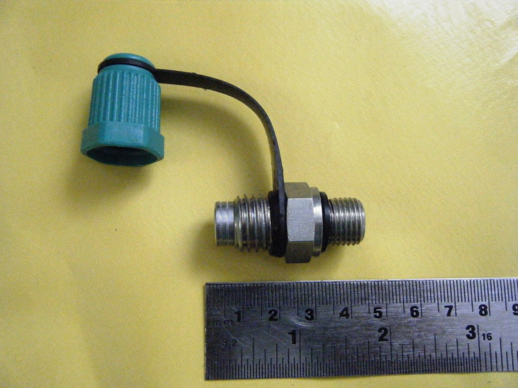

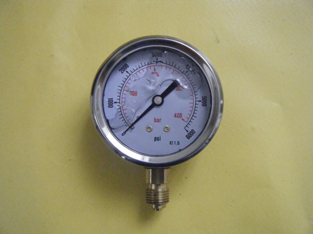

eBay.CO.UK Pressure Gauge Glycerine 15-6000psi 1-400bar 63mm dial Bottom Connection £11.00
eBay.CO.UK HYDRAULIC HOSE TEST POINT 1/4" BSP 500mm £17.15
eBay.CO.UK HYDRAULIC HOSE TEST POINT 1/4" BSP 4000mm £34.89

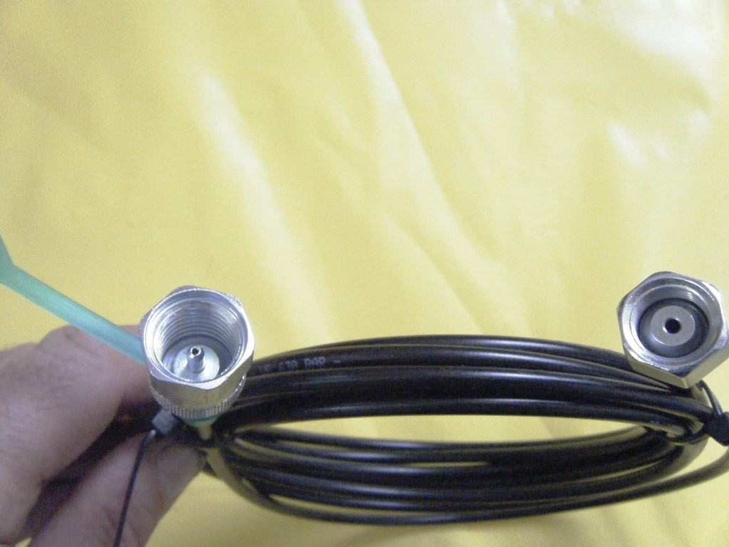

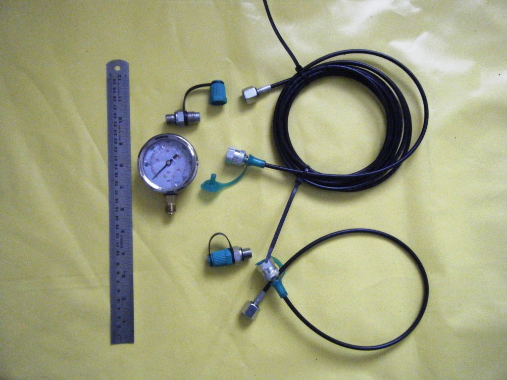

Einer der Tests für den Hydraulikmotor ist, um den Antrieb in Gang setzen, um die Bremse zu betätigen, und, um den Druck zu messen (in der Strömung und Rücklaufleitungen, und die kleinen Pilotlinien?). Ich kaufte mir ein 4m Hydrauliktestschlauch . Ich will nicht unter dem Bagger sein, wenn es in Gang ist.
One of the tests for the hydraulic motor is to put the drive in gear, to apply the brake, and to measure the pressure (in the flow and return lines, and the small pilot lines ?). I bought a 4m hydraulic test hose. I do not want to be under the excavator when it is in gear.

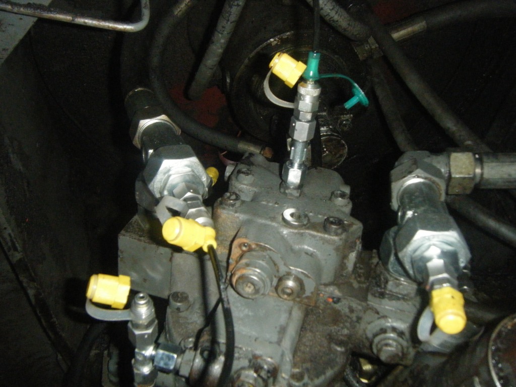

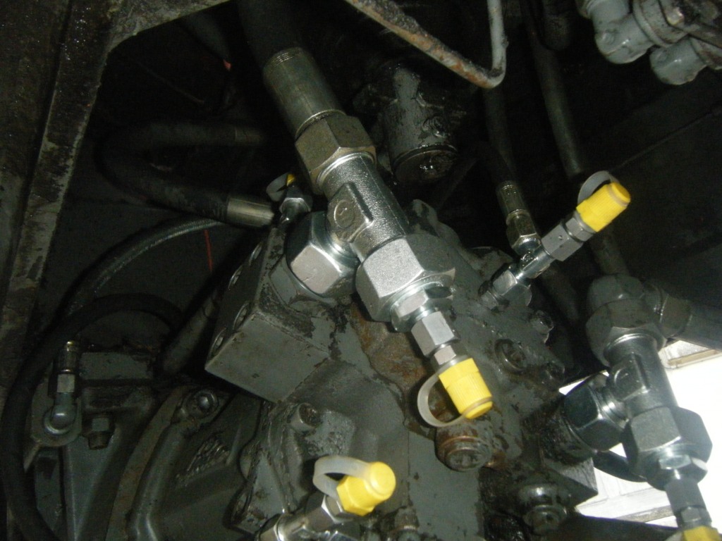

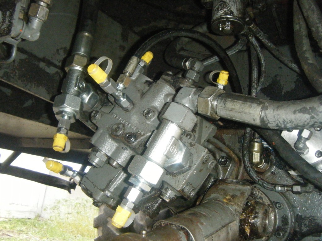

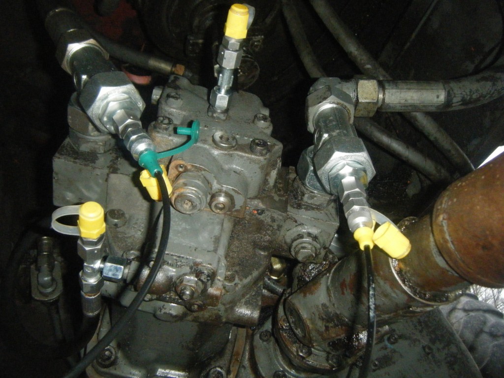

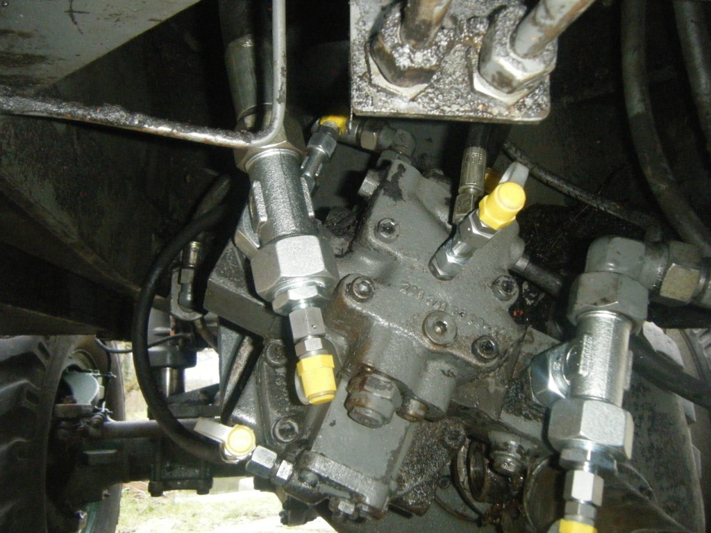

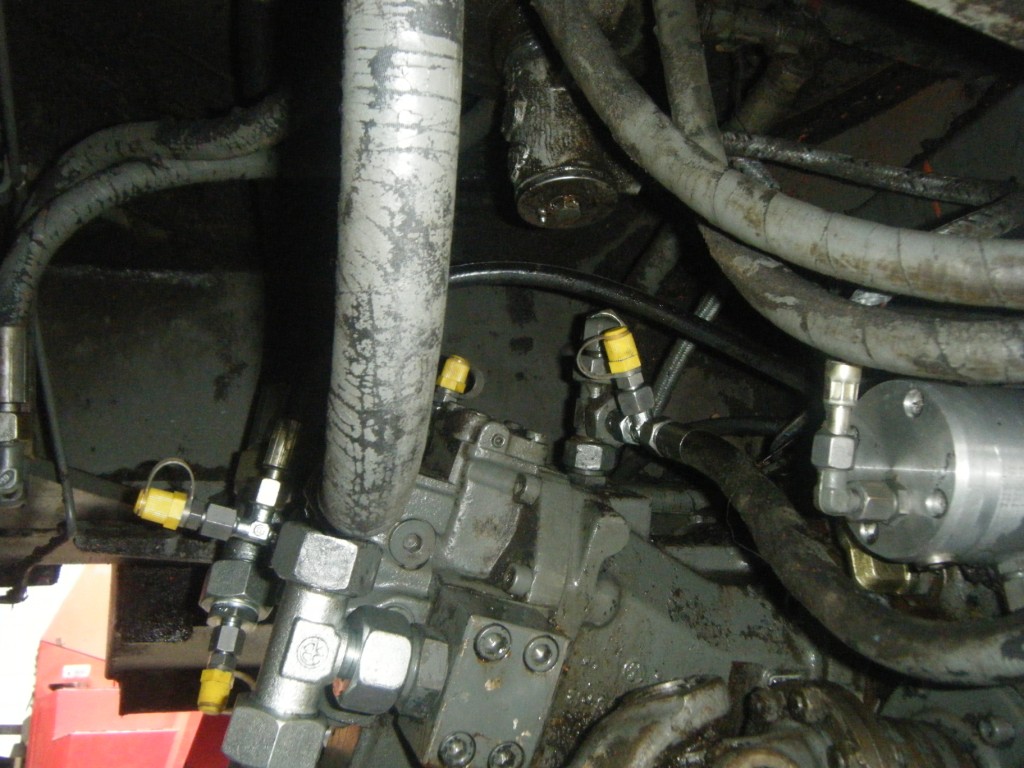

Nach einer langen Verzögerung, habe ich eine Druckmesspunkt an jeden Hydraulikschlauch auf den Fahrmotor aufgenommen. Die Lieferungen aus http://www.hytec-hydraulik.de/ kam
After a long delay, I have added a pressure measurement point to every hydraulic hose on the travel motor. The supplies came from http://www.hytec-hydraulik.de/
Ich habe zwei Manometer mit 4m langen Verbindungen. Druckmessungen in der Kabine durchgeführt werden, in Bewegung.
I have two manometers with 4m long connections. Pressure measurements can be made in the cabin, on the move.
Ich wäre sehr dankbar für Ratschläge, wie man alle mögliche Probleme zu diagnostizieren, und wie man die Auswahl an kleinen Gang ein.
I would be very grateful for advice on how to diagnose any problems, and how to adjust the selection of low gear.

Welche Drücke hast Du denn gemessen ?
Hast Du auch mal die beiden Drücke der Hydraulikpumpe gemessen ? Dies würde ich als erstes machen.

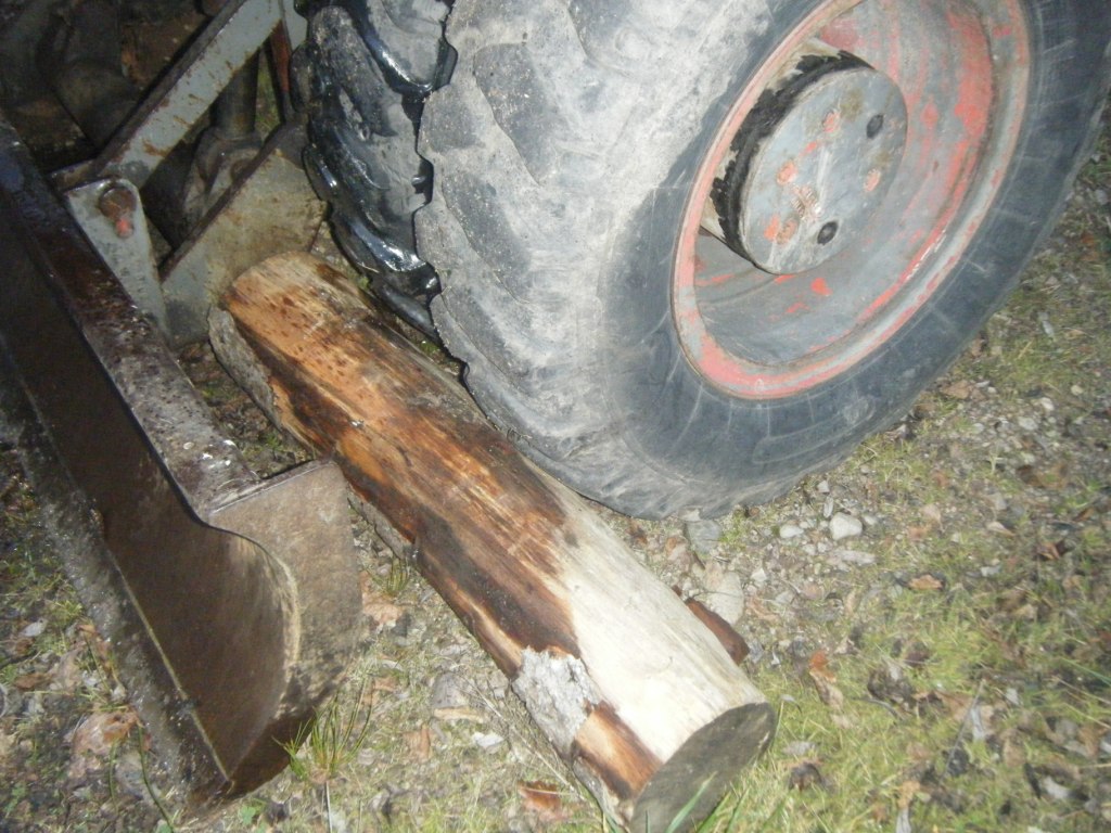

Meine zwei Kinder sind im Moment besuchen. Ich habe sie mit den Druckmessungen helfen. Jeder hatte ein Manometer.
My two children are visiting at the moment. I got them to help with the pressure measurements. Each one had a manometer.
I gemessen, den Druck in den beiden großen Schläuche, während sich die Maschine langsam vorwärts und rückwärts bewegt. Der Druck wurde gemessen, wenn die Räder des Baggers wurden mit einem Baumstamm geblockt.
I measured the pressure in the two large hoses, while the machine was moving slowly forward and backward. The pressure was also measured when the wheels of the excavator were chocked with a tree log.
tojoe99
Beiträge: 190
Beitrag von tojoe99 » Sa 20. Dez 2014, 17:51
Vorwärtsfahrt forward travel : 160 bar
Gegen den Baumstamm angehalten Stopped against the tree log : 290 bar
Oberzentrum Messstelle Upper centre measuring point : 110 bar
Morgen werde ich den Druck in der unteren Mitte Messpunkt zu messen.
Tomorrow I will measure the pressure in the lower centre measuring point.
Ich möchte maximale Verschiebung (maximales Drehmoment), wenn der Bagger auf ein Hindernis zu haben.
I would like to have maximum displacement ( maximum torque) when the excavator encounters an obstacle.
