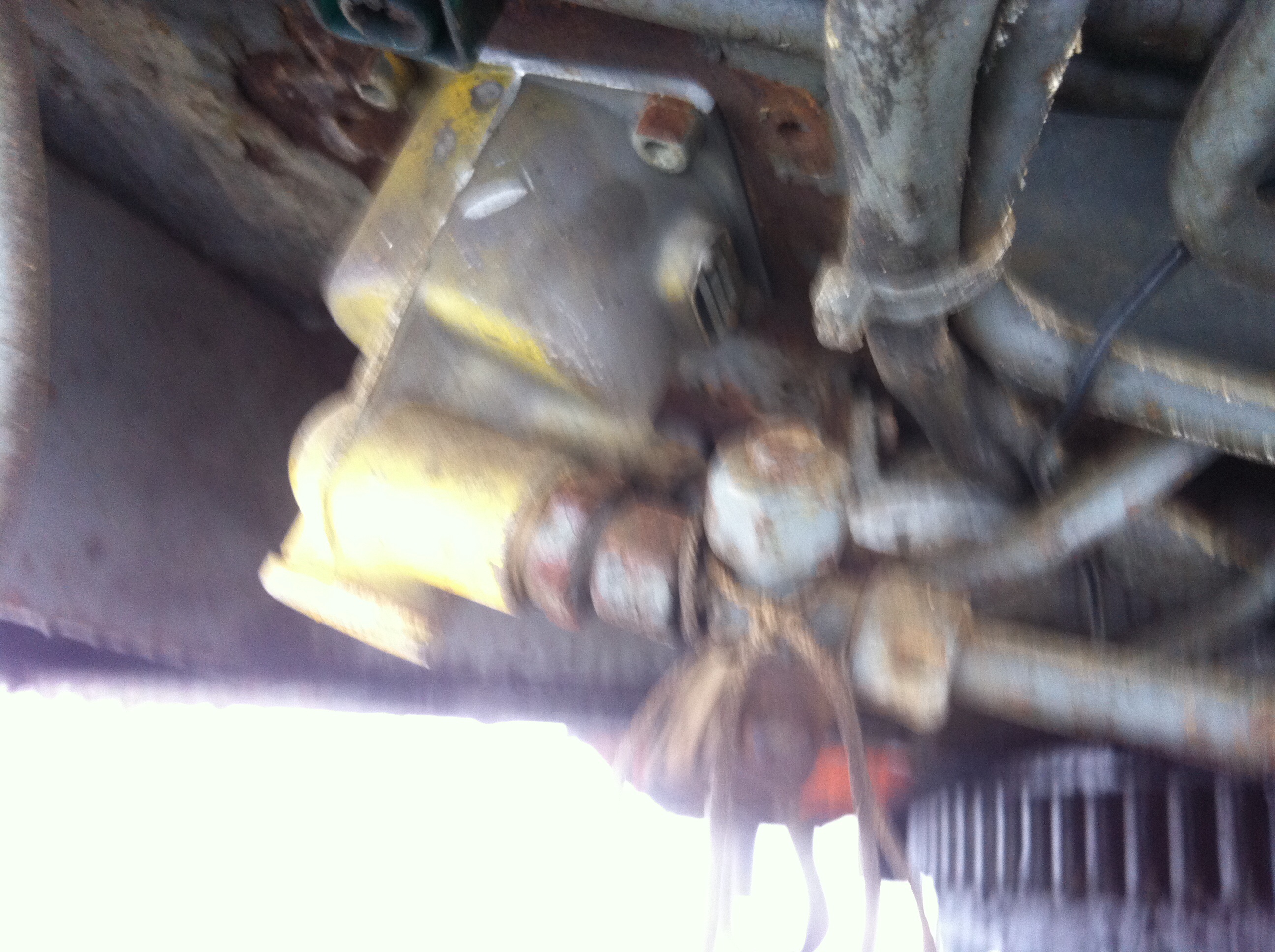

Ich hab bei meinem jetzt mal nachgesehen, da ist wirklich nur der 7-polige Elektrostecker verbaut (Bild1).

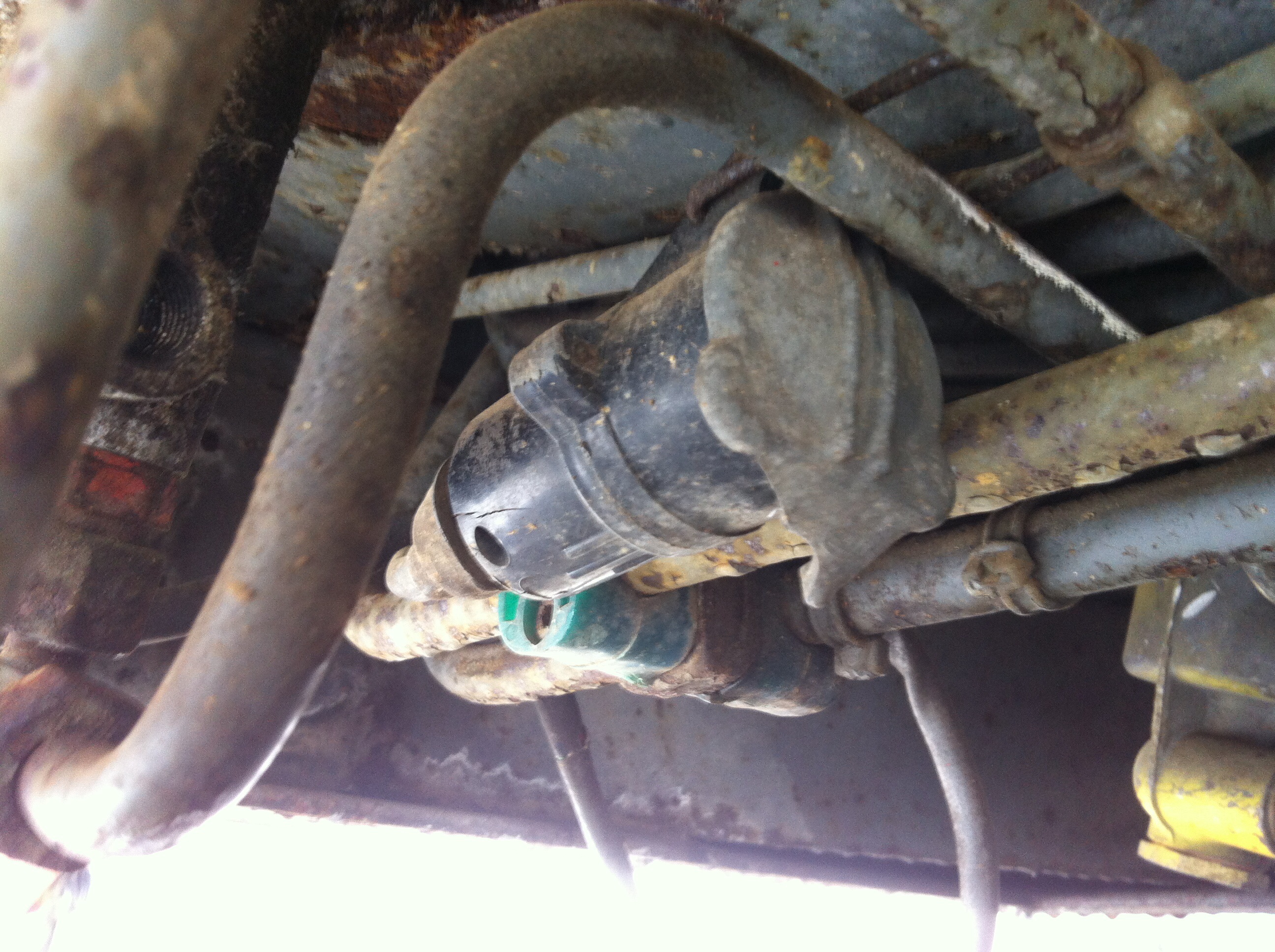

Für die Bremse hab ich nichts zum anschließen, außer am Bremspedal ist ein Blindstopfen, evtl, daß man da dann ne Kupplung montieren kann (Bild2).
