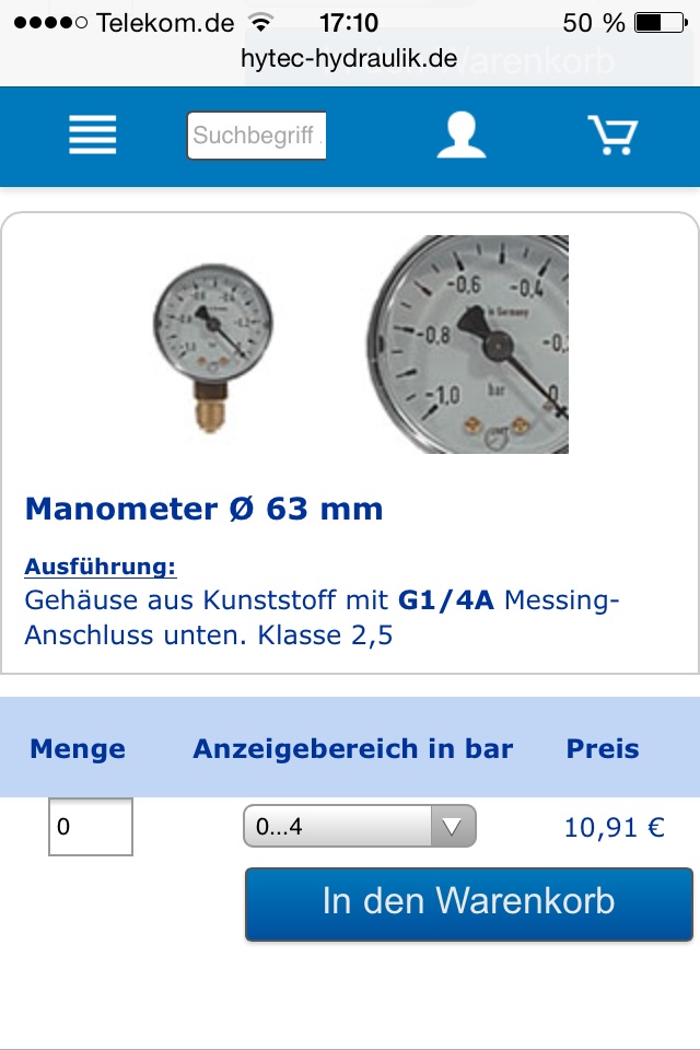

Wegen Deinem Manometer für den Hydrauliktank:
Schau mal bei Hytec Hydraulik:
http://www.hytec-hydraulik.de/messtechn ... rshop.html
Wenn Du auf der Seite bist nimmst das Manometer mit 63 Durchmesser, 1/4 Zoll Messing Anschluss und wählst den Anzeigebereich 0 bis 4 bar. Dieses hab ich in meinem auch eingebaut und funzt bisher einwandfrei.

bist du sicher mit dem messbereich.. 1-4 bar find ich da garnicht :shock:

Ja, beim 63er kann man die Meßbereiche auswählen.

ja schon aber 0...4 gibts nicht..*lacht
mal ne doofe frage wie gross muss der vorspanndruck eigentlich sein.. auf meinem manometer erkenn ich da auch nix mehr und eventuell will ichs auch mal tauschen und schauen was da eingestellt ist..

Also ich kann es auswählen. Da gibts vom 63er ein paar verschiedene Anzeigebereiche.
Der Druck sollte so 0,5 bis 0,8 bar sein.

ja aber bis 4 bar gabs nicht.. würde dann aber ja auch 0-2.5 sinnvoller sein - oder seh ichs falsch?

Bei mir zeigt es diese an.
Ja bis 2,5 bar kann man auch nehmen.
Original ist 0 bis 6 bar verbaut, da hab ich des 0 bis 4 verbaut.

das issen witz oder? bei mir gibts das nicht und das 63mm kostet 12.77€ wie kann denn das sein..?
hab jetzt mal nach 63mm manometer gesucht und hin und her.. kommt immer das gleiche.. bekommst du da sonderpreise und andere teilelisten? :?
hast du die artikelnummer?

Also ich glaube Du schaust die ganze Zeit beim 50er Manometer :lol: :lol: .
Das 63er gibt es gar nicht in 0 bis 2,5. Unterhalb vom Bild kannst Du den Anzeigebereich auswählen.
