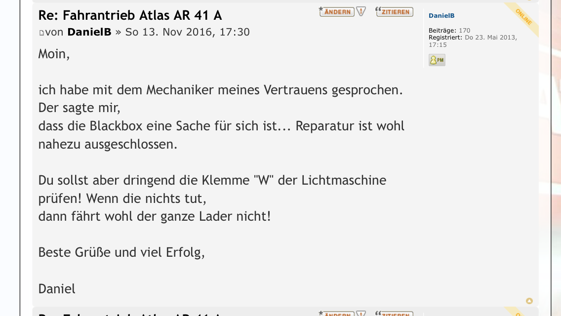

Gestern habe ich mich nochmal mit dem Radlader beschäftigt. Der Fehler ist nun höchstwahrscheinlich gefunden: Die Lichtmaschine ist defekt. Neben dem Laden der Batterie hat diese noch die Aufgabe, die Fahrelektronik über eine spezielle Klemme "W" mit dem Drehzahlimpuls vom Motor zu versorgen. Ohne Drehzahlimpuls fährt der Radlader nicht. Die Lichtmaschine sitzt zwar weiter oben, aber auch wieder schlecht ereichbar. Ich hoffe, ich muss nicht extra das Gebläse vom Motor ausbauen, das wäre dann echt lästig. :roll:

Beiträge: 455
Re: Fahrantrieb Atlas AR 41 A
Beitrag von DanielB » Sa 27. Mai 2017, 05:47
es kann ja nicht schaden, wenn man sich die Tips der anderen
auch mal durchliest! :D :lol:
Viel Erfolg! Wir erwarten ein Video wenn er läut!!! ;)
