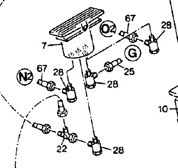

ich kann Dir nicht genau sagen, welche Leitung für was ist.
Anbei hab ich mal ein Bild gefunden.
Da gehen die Leitungen N2 und O2 zum Steuerblock. Diese sollten dann für die Verstellung vom Zylinder sein. Man kann aber auf dem Bild nicht genau erkennen, in welchen Anschluß O2 geht, denke aber fast vorne mittig.
Du kannst mal die Druck- und Rücklaufleitung zusammenschließen, ob dann die Drückung vom Motor weg ist, wenn ja, kannst Du auch mal N2 und O2 tauschen und schauen, ob der Fehler wandert.

Wofür die Anschlüsse sind, kann man am verfolgen der Leitungen feststellen. Aber die Mittlere und die seitliche mit dem Ölaustritt wären meine Favoriten.
