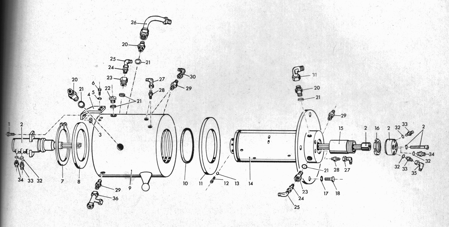

Hallo Frank,
anbei ein Bild von der Drehdurchführung.

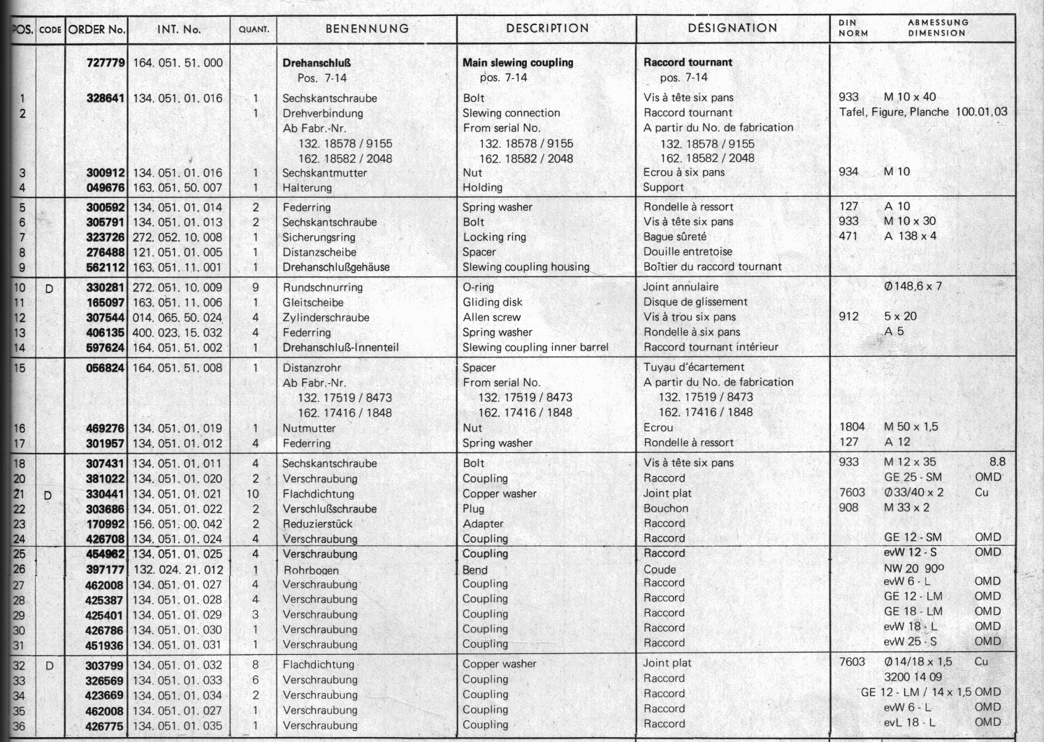

Re: Druckluft Problem AB 1302 D
Wenn ich die Zeichnung richtig lese, und Demian richtig verstehe, müsste ich die Schraube oben und unten entfernen, dann die Schläuche unten abmontieren und könnte dann Bauteil Nr. 2 nach unten raus ziehen. Ist es so richtig?
Grüße Frank
Grüße Frank
Ja genau, die Nutmutter oben noch lösen und unten an Bauteil 2 ist ne Arretierung dran, diese noch weg und dann kann es sein, daß an Bauteil 2 unten noch ein Ring sitzt, wo seitlich noch Schrauben drin sind. Dann nach unten herausnehmen.
