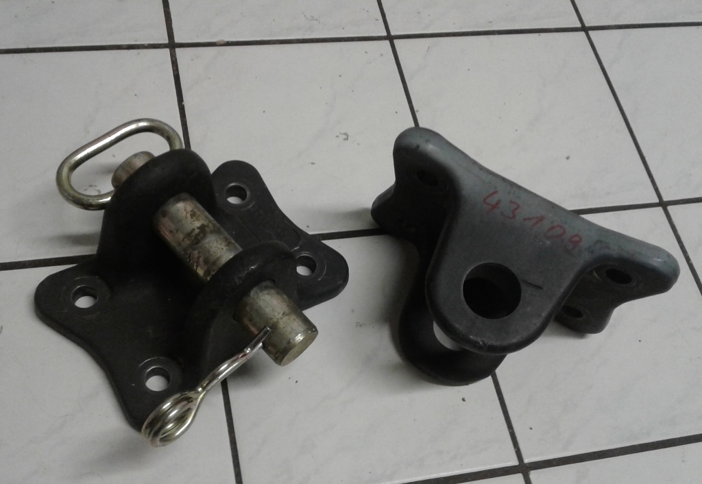

für das Planierschild habe ich eine Abschleppkupplung (80 x 140) besorgt.
Ich will damit zweierlei erreichen:
- Ziehen von Anhängern über die Baustelle.
- Zurrpunkt auf dem Tieflader.
Mit 25,- EUR pro Stück waren die Kupplungen bezahlbar.
Der Plan ist, im oberen Drittel vom Planierschild ein Winkelprofil einzuschweißen,
um die Kupplung anzuschrauben.
Nun sind 2 Bolzen mit 35 mm Durchmesser in einer Nutzlänge von 145 mm dabei gewesen.
Ich denke, die Bolzen lassen sich für das obere Gelenk mißbrauchen.
Ich habe gemessen 34,96 mm.
Das würde jetzt die Idee mit den 6 Stück Federbuchsen 35/45 wieder aufleben lassen.
Eine Abschleppkupplung ist überzählig.
