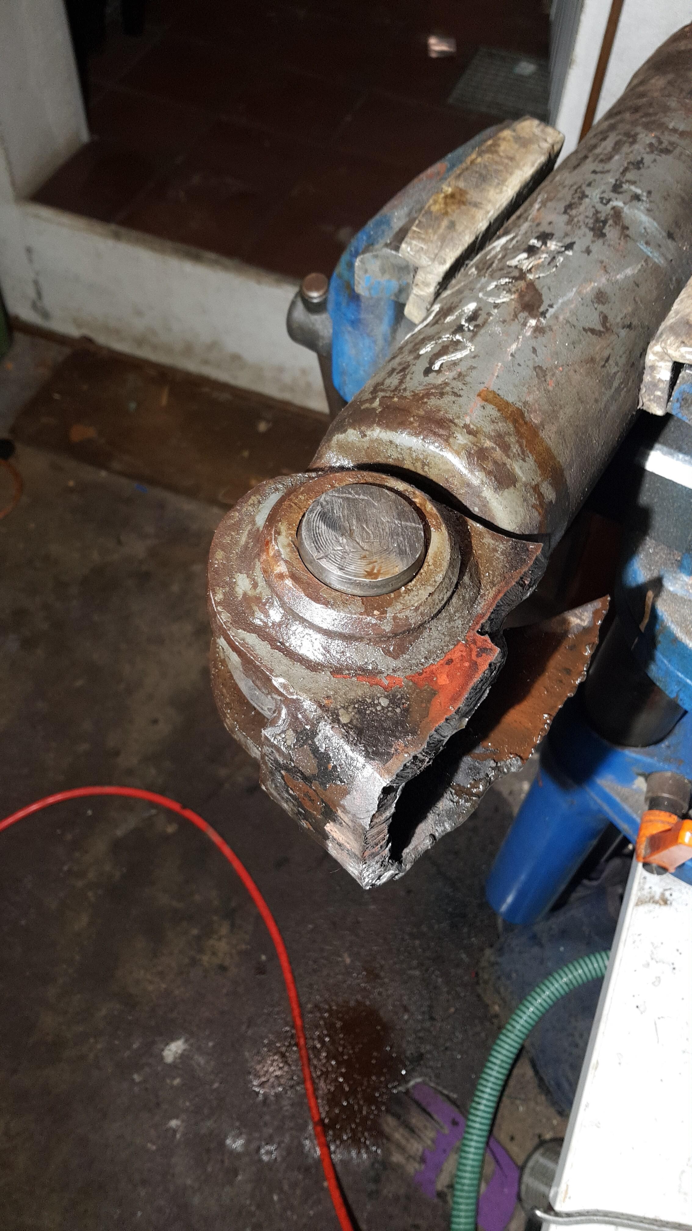

Hat jemand einen Tipp für mich? An meinem Ersatzzylinder sitzt der Bolzen fest.
Daher wurde vom Vorbesitzer das Ding auch weggebrannt.
Vielleicht hat jemand praktische Erfahrung damit....
LG. Christian
LG. Christian

Sitzt er im Zylinderauge fest oder in den Äußeren ?
Könntest als erstes links und rechts vom Zylinderauge den Bolzen durchtrennen.
Dann das Zylinderauge probieren anzuwärmen.
Für schwere Fälle benutzen wir auf Arbeit eine Sauerstofflanze. Da fliegen die Funken

Re: Atlas 1602 Planierschild Hubzylinder
Das sitzt im Auge fest. Das Äußere ist locker.
LG. Christian
LG. Christian
ich würd das halterteil erstmal durchflexen und etwas weiten.. dann sollte das abgehen (oder brauchst du das noch?) mit glück sitzt der bolzen im eigentlichen zylinder nicht fest... ansonstern rauspressen.. zylinder nach draussen den günstig zwischen steine legen und mit dem bagger den bolzen ausdrücken.. (ausser du hast ne presse in der werkstatt - ich mach sowas jetzt immer mit dem bagger) zu zweit ist natürlich besser..
Das Ding sitzt im Auge fest. Da sich das Auge im Zylinder ja dreht kann man das Ding leider nicht rausdrehen. Die Idee mitvdem Bagger ist gut. Der sollte genug Druck bringen um das Ding rauszudrücken..Werde das mal probieren. DANKE!
Wenn der Bolzen im Auge vom Zylinder fest ist, kannst Du den Halter auf höhe vom Auge trennen und den Bolzen frei legen. Den Stempel am Halter unterbauen (das der Bolzen raus kann) und mit einem großen Hammer, Bolzen durchschlagen.
Mit dem Bagger durchdrücken, wird nicht funktionieren.(das schlagen bringt mehr)
zum Zerlegen eines Zylinders braucht man einen Kettenschlüssel.
Zum Zusammenschrauben verwendet man den Hakenschlüssel.
Verwendet man ihn zum Lösen, reißen die Löcher aus.
Den Bolzen extrahiert man wie folgt:
Außen alles wegflexen.
Oben den Bolzen plan am Auge trennen.
Dann den Zylinder mit dem Auge auf ein Rohr legen, wo der Innendurchmesser
ein klein wenig größer als der Bolzen ist.
Anschließend einen Bolzen (mit Festhalter) oben draufsetzen,
der ein paar mm dünner ist.
Dann mit einem 5 kg Motek zuschlagen.
Wenn das nichts bringt, Ausbohren.
Auf keinen Fall auf einen herausstehenden Bolzen eindreschen.
Bei jedem Schlag wird der Bolzen dicker.
Wer das unbedingt machen will, muß vorher den alten Bolzen konisch schleifen.
könntest du nicht im Zweifelsfall auch einfach (nachdem du die alte Aufnahme angefummelt hast)
die gesamte Gelenkbuchse austauschen? Einfach den Seegering rausnehmen und das ganze Dingen ausdrücken. Die sind ja eigentlich garnicht so teuer.
Es sei denn du willst auch den Bolzen wiederverwenden!
