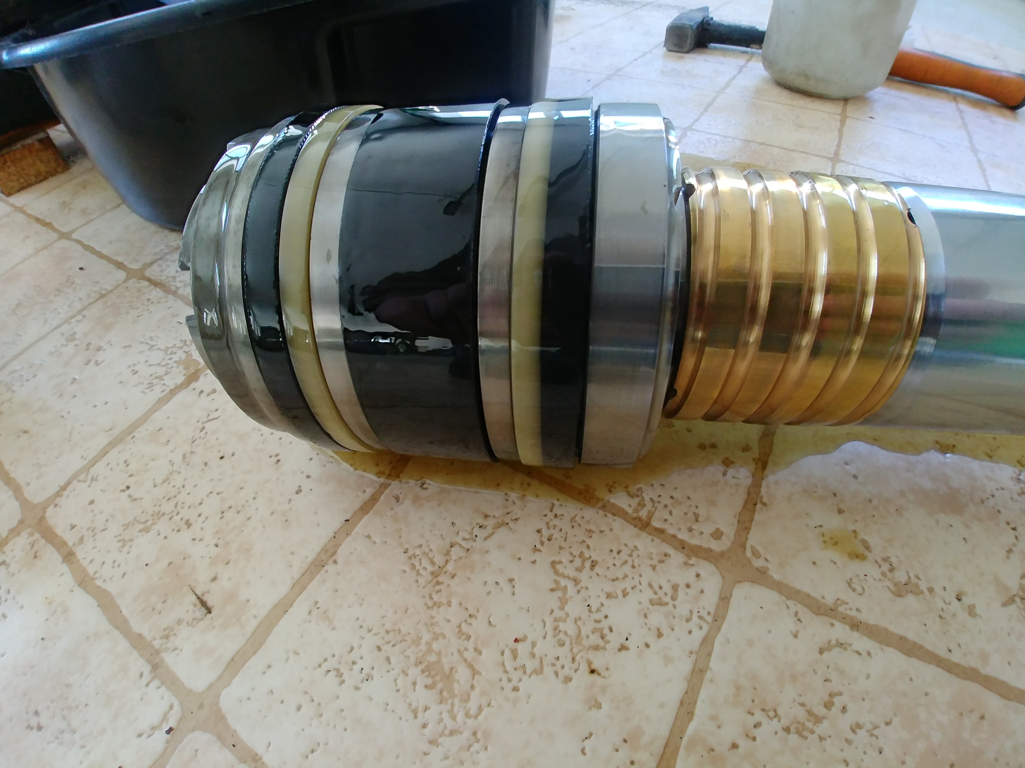

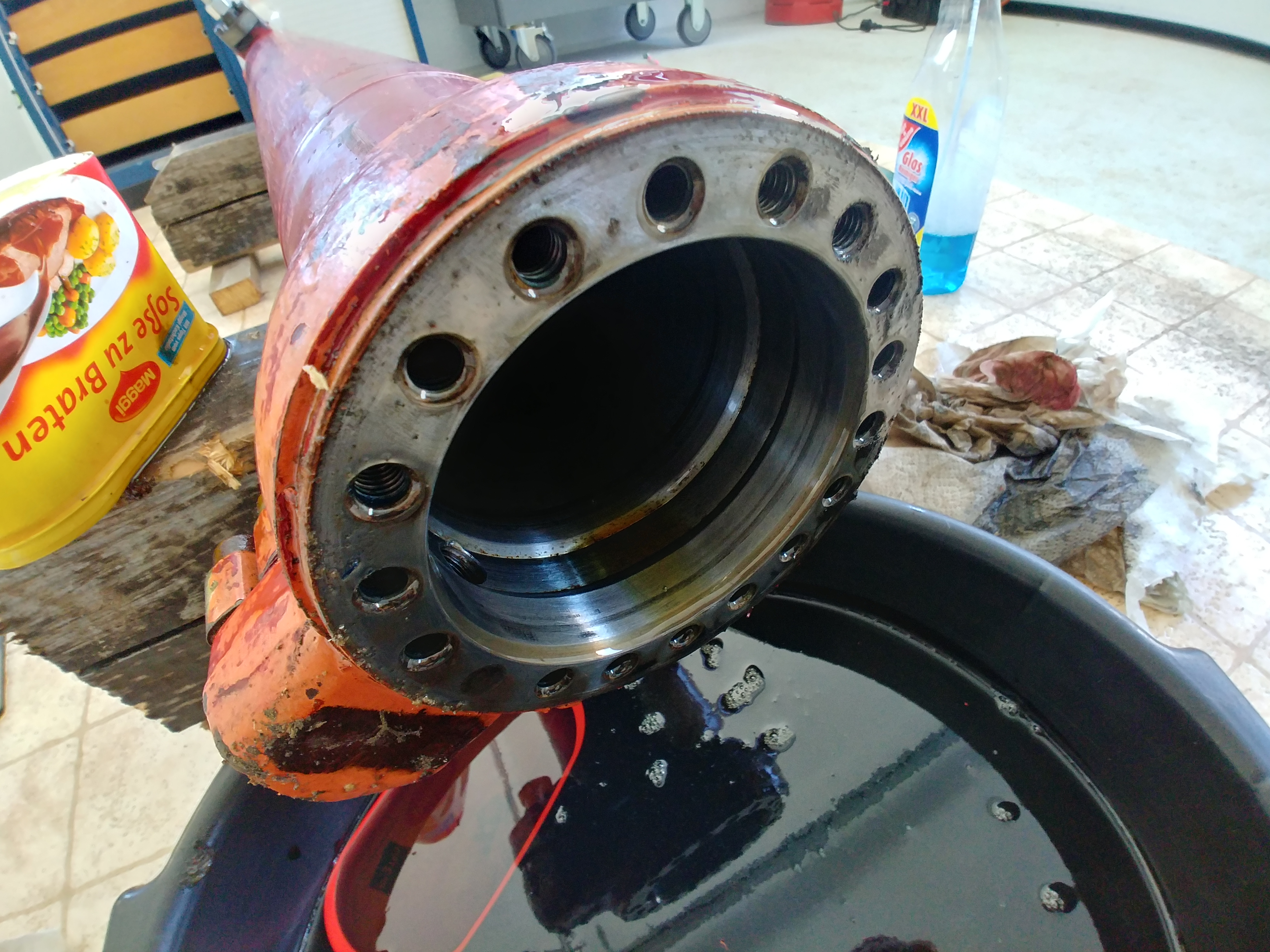

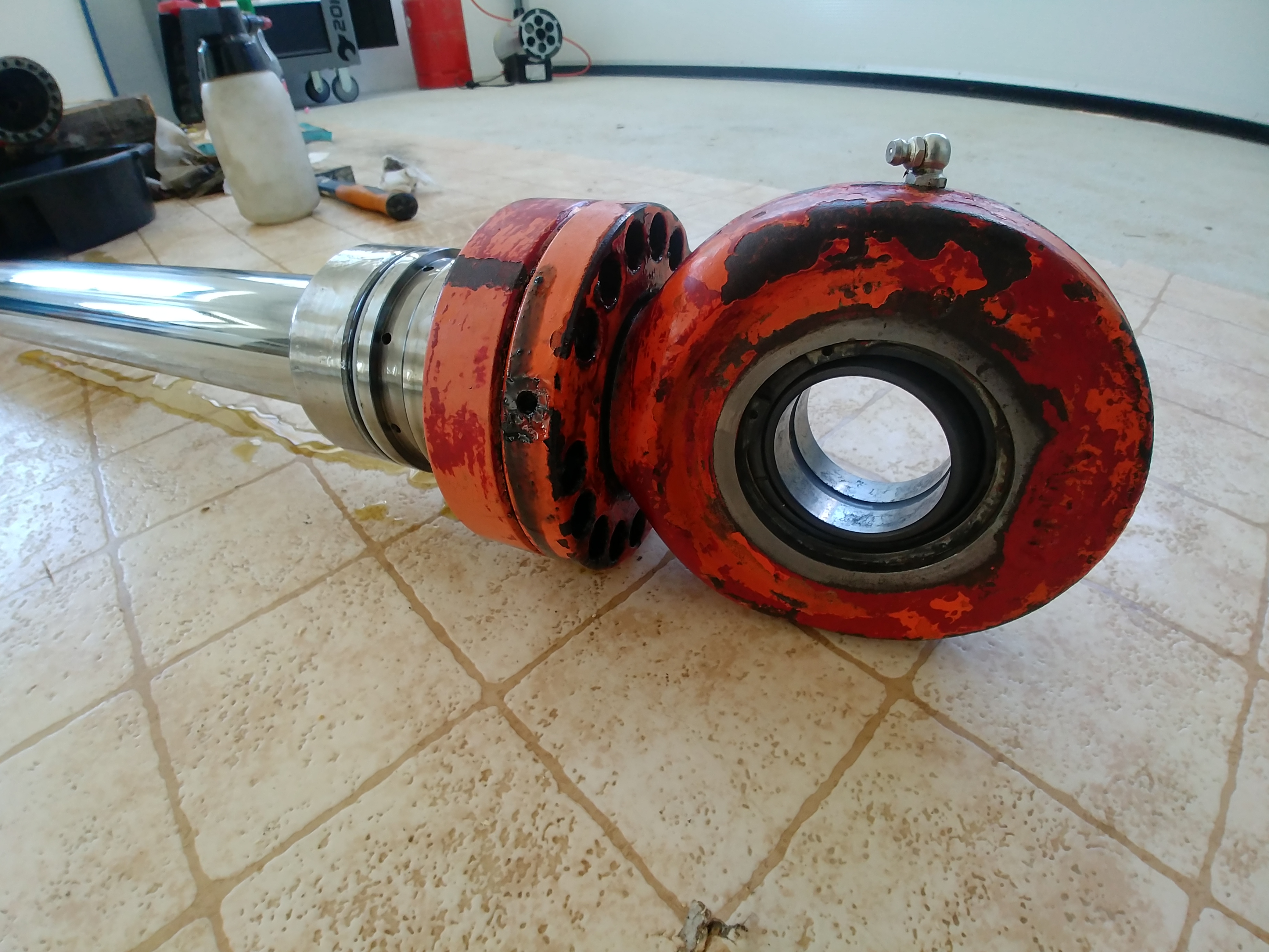

Ich bin heute mal dazu gekommen, die Dichtungen zu wechseln. Der Ausbau ging leichter als gedacht und ich bin mit dem Motorkran aus der Werkstatt zum Herausheben des Zylinders recht gut zurechtgekommen. Den kompletten Arm habe ich mit einer Holzstütze sicher abgestützt, so dass der fehlende Stielzylinder den restlichen Arm nicht zusammensacken lässt. Dabei habe ich darauf geachtet, dass die Bolzen des Zylinders spannungsfrei sind und sich damit leicht austreiben lassen.

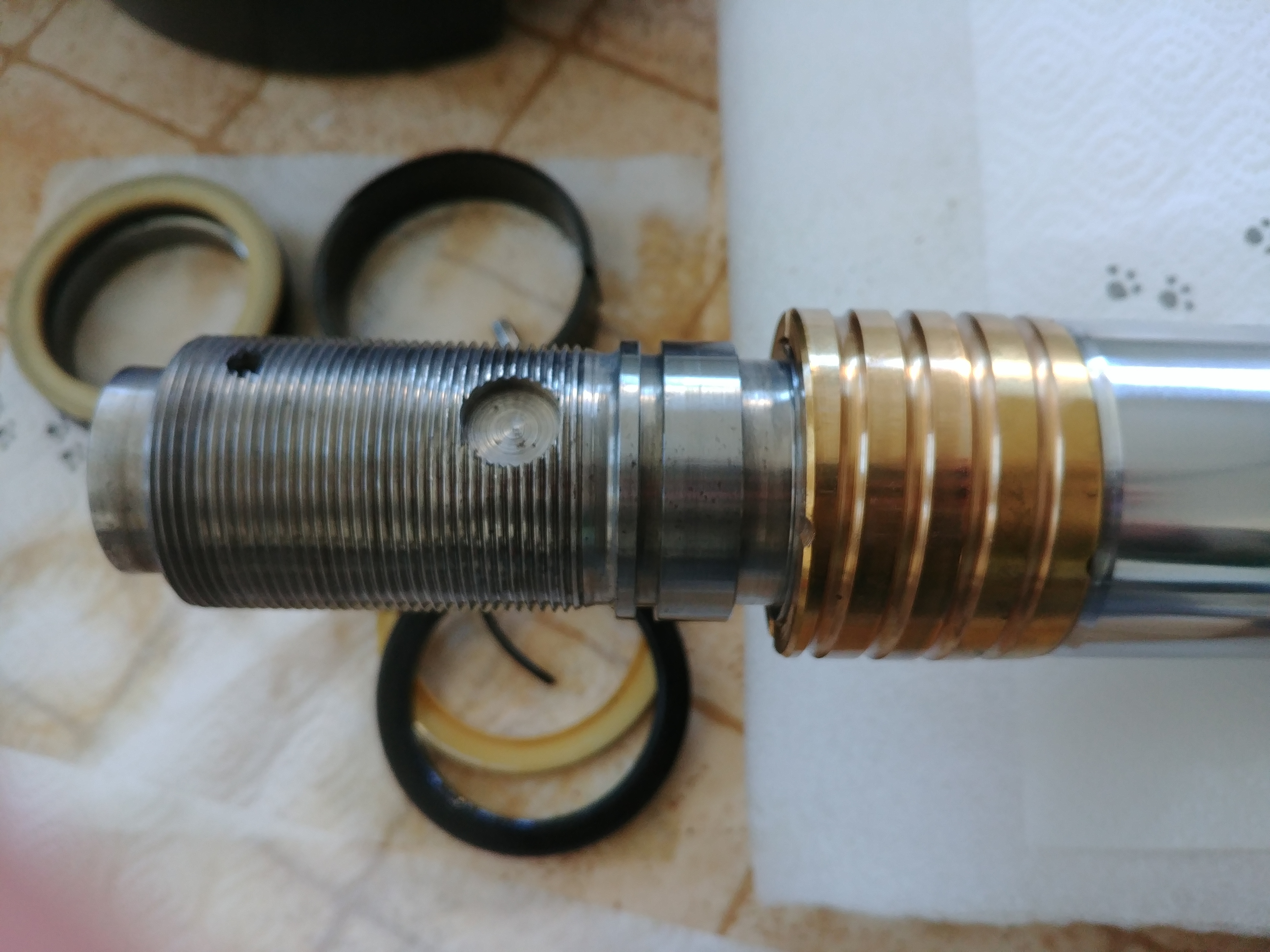

Beim Zerlegen gabs auch keinerlei Probleme. Die Verschraubung vom Kolben ließ sich mit der Hand lösen, nachdem der Sicherungsstift mit einem Magnet entfernt war. Die O-Ringe waren schon recht eckig und hart. Auch die restlichen Dichtungen haben die besten Zeiten hinter sich und haben schon angefangen, sich aufzulösen.

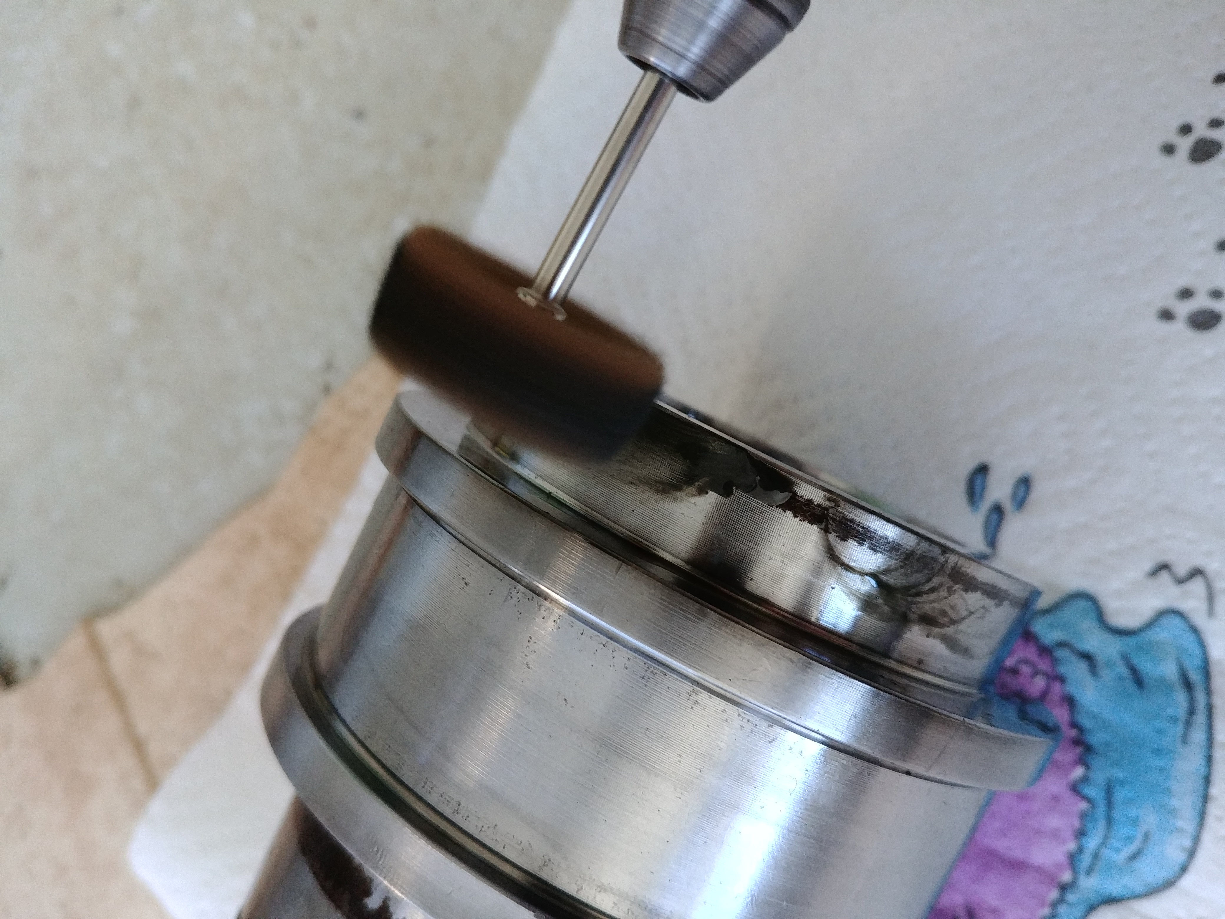

Nachdem ich alle Ringe ausgetauscht hatte und den Rost am Kolben (Dort, wo die schwarzen Dichtringe saßen, hat sich wohl trotz Ölbad Rost gebildet) vorsichtig mit dem Dremel entfernt hatte, gings mit dem Zusammenbau los. Da sich der Kolben recht leicht abschrauben ließ, bin ich davon ausgegangen, dass der sich auch wieder recht leicht aufschrauben lässt. Die 2 neuen POM Einlagen im Gewinde sollten das ganze zwar etwas erschweren, aber das sollte sich in Grenzen halten - dachte ich.

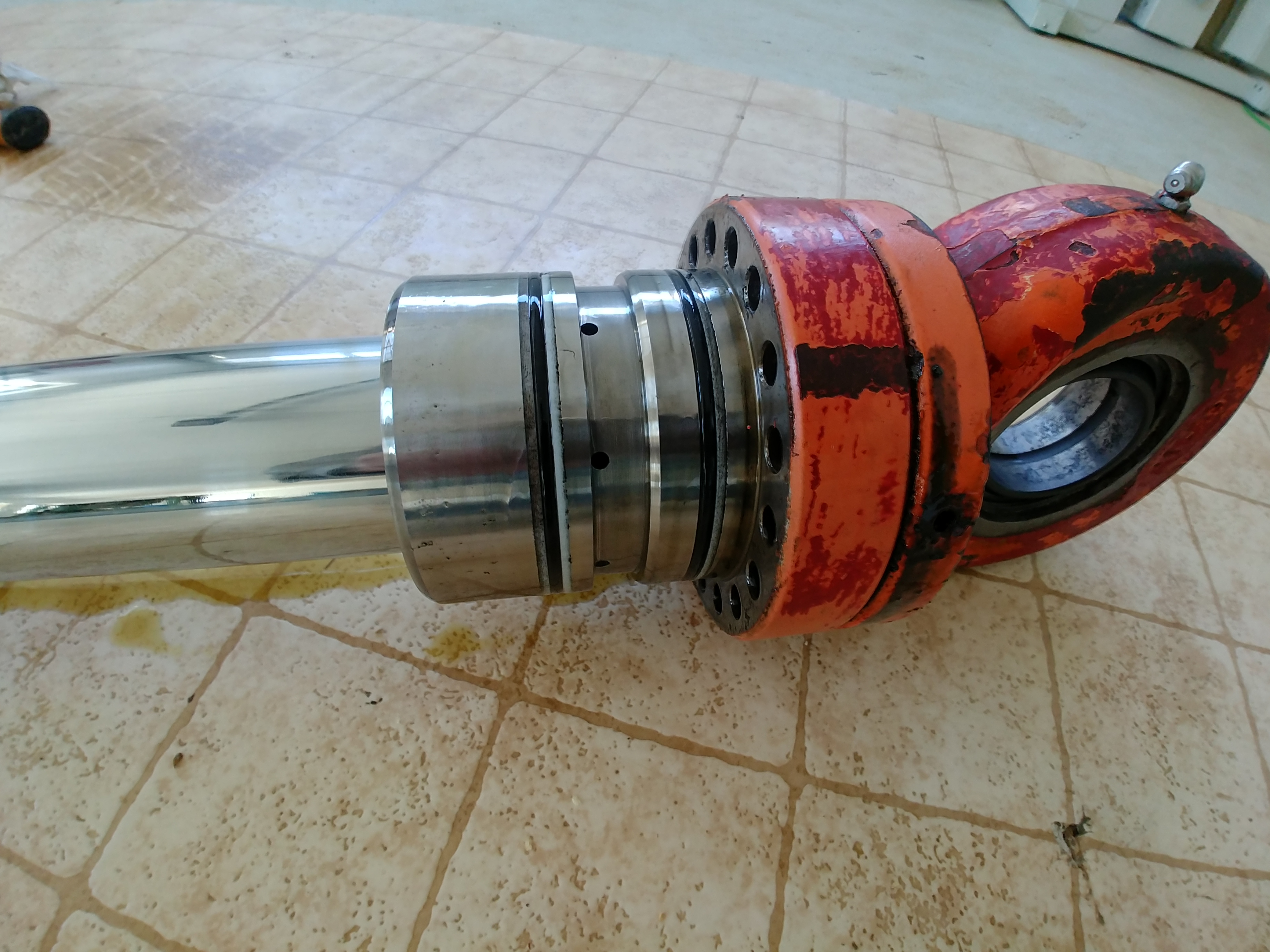

Damit sich der Kolben nicht wieder löst, ist dieser mit einem Sicherungsstift gesichert. Der Kolben muss also wieder exakt auf Position gebracht werden. Das Problem war, dass es mir genau um eine viertel Gewindeumdrehung gefehlt hat. Ohne einen Zweilochmutterndreher keine Chance. Nach einem Check, ob auch wirklich alles richtig montiert war, stand fest; das muss jetzt noch ein Stück weitergedreht werden. Mit einem Schraubstock und einem Helfer plus 1 Meter Hebel hat sich der Zylinderkolben dann doch noch erbarmt und ließ sich mit Ach und Krach auf Position bringen.
Die neuen Dichtungen müssen wohl etwas dicker sein, weshalb die letzen Zehntel Millimeter Gewindesteigung nur schwer montierbar sind. Die alten Dichtungen haben sich anscheinend so sehr gesetzt, dass alles recht lose gesessen hat.
Die Kolbenstange ließ sich anschließend unerwartet leicht wieder in den Zylinder schieben. Dazu habe ich ihn in einen Schraubstock eingespannt und den eingeölten Kolben vorsichtig eingeschoben. Eine "Einführhilfe" wie schon angesprochen war nicht nötig, da am Zylinder eine Fase war, die die Dichtlippen nach und nach zusammenpresst.
Beim Eindrücken vom Zylinderdeckel sollte man diesen schon vor dem Einpressen in die richtige Position bringen. Beim unteren Deckelteil gibt es eine Bohrung, in der ein Gewinde ist. Passend dazu fehlt im oberen Deckelteil ein Bohrloch für eine der Schrauben. Diese Beiden gehören an die Stelle, an der die Hydraulikleitung angeschlossen wird.
Der Zylinder läuft jetzt nach der Montage (noch nicht mit Öl befüllt) etwas streng. Ich brauche schon fast mein ganzes Gewicht, um den Kolben zu bewegen. Ich schiebe das mal auf die neuen Dichtungen, die noch etwas streng laufen und hoffe, dass das normal ist ;)
