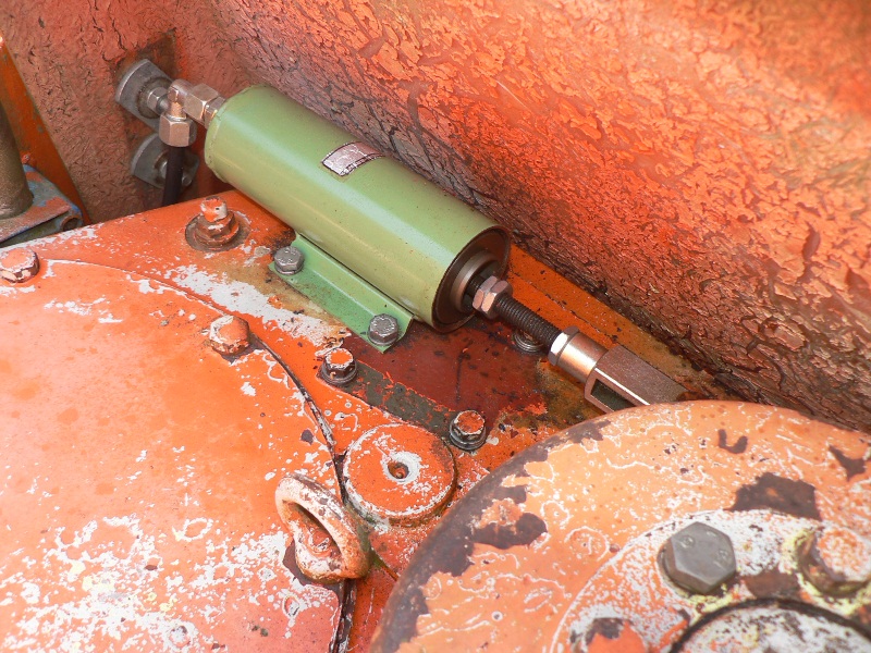

Für heute zum Abschluss noch eine Frage:
Wie löst man die Trommel der Schwenkbremse?
Ich habe versucht die heute zu demontieren.... Es blieb beim Versuch. In der Mitte sitzen 3 Schrauben im Dreieck. Die habe ich gelöst. Davor hab ich den Federspanner ausgebaut und vom Bremshebel getrennt. Ich dacht, dass damit die Bremse auf sein sollte und die Trommel nach oben von der Welle abgezogen werden kann. Trotz Abzieher und Hammer bewegte sich da NULL.
Der Arretierbolzen des Schwenkantriebs ist fest. Ich wollte durch leichtes Schwenken versuchen ihn zu lösen. Ging nicht. Da hat überhaupt nicht geschwenkt. Dann habe ich auf die Stange vom Federspeicher zur Bremse geachtet, als ich die Schwenkbremse gelöst habe. Da tat sich nichts. Federspeicher wird zwar mit Luft versorgt und betätigt, löst aber scheinbar die Bremse nicht. Deshalb will ich die Trommel demontieren und die Bremse gangbar machen.
Gruß Christian

zur Schwenkbremse:
Bei meinem 1302C war der Federspeicherbremszylinder hin.
Ich habe dann im Fz-ET-Handel einen neuen gekauft.
Die Hebelübersetzung gefiel mir nicht.
Ich habe dann neue Löcher in den Deckel gebohrt.
Die Bremstrommel kann eingelaufen sein.
Dann hat sie unten eine kleine Nase.
Um die Bremse zu entspannen, muß man ggfs händisch die Bremswelle hin und her bewegen.

Bei gelöster Schwenkbremse sollte die Trommel, sich lösen lassen. In der Praxis muss nicht zwingend mit der Schwenkarretierung gearbeitet worden sein, so das sie sich schwer schalten lässt.(vor roher Gewalt nicht zurückschrecken)
