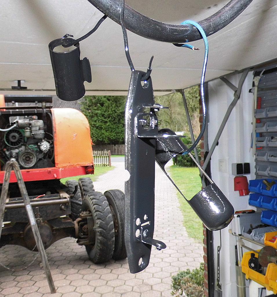

... diese schicke Schieb-auf-Lampe war vollkommen verrottet. Habe ich komplett zerlegt (Niete ausgeschliffen), gebürstet und die Blechteile neu lackiert.

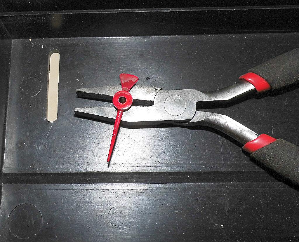

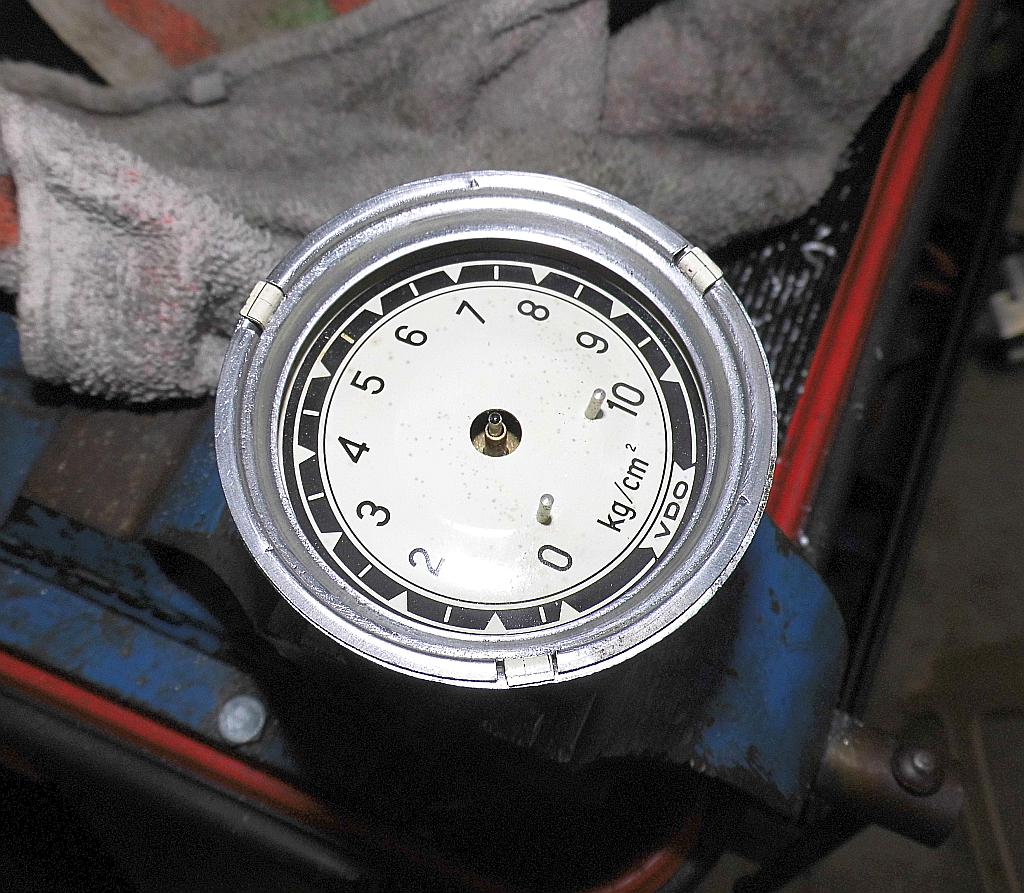

Das ist der untere Zeiger des Zweifach-Manometers (Bremskreis). War wohl ursprünglich auch mal rot. Nu ist er wieder rot dank Schminktäschchen meiner Tochter (Nagellack)

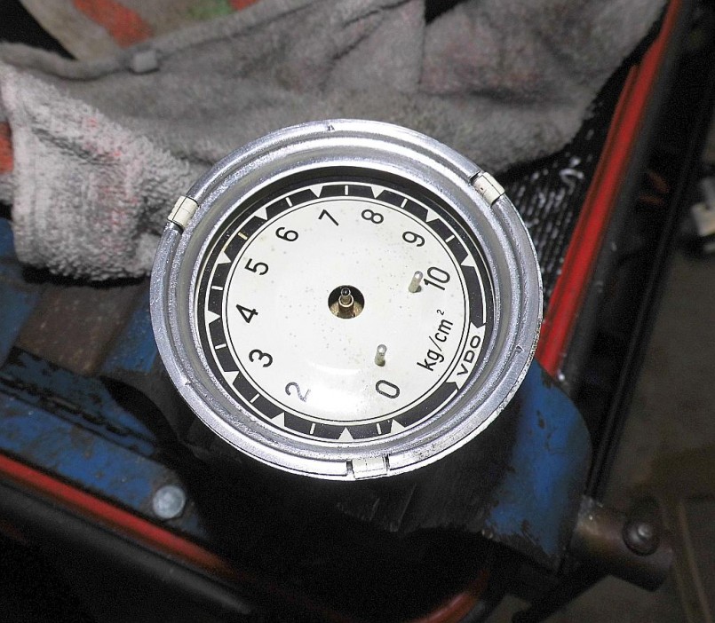

Eigentlich wollte ich den Seitenring wieder weiß lackieren, aber ich finde es so schöner, also bleibt es so. Zwischenzeitlich habe ich auch den alten Zier- und Haltering tatsächlich wieder drauf bekommen... gerettet ;o) Wat so'n echter Pfuscher is dat ...

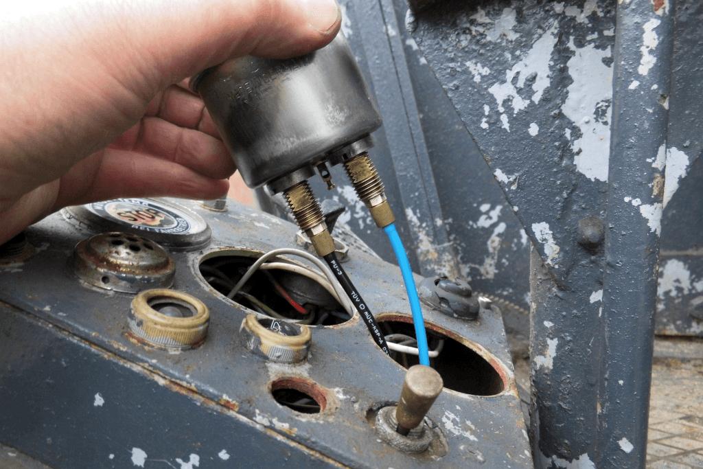

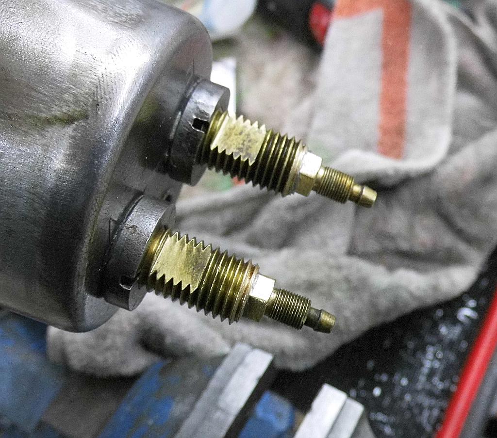

An das Manometer habe ich unten zwei Verschraubungen für 4mm Plasteschlauch angelötet; fettisch is...

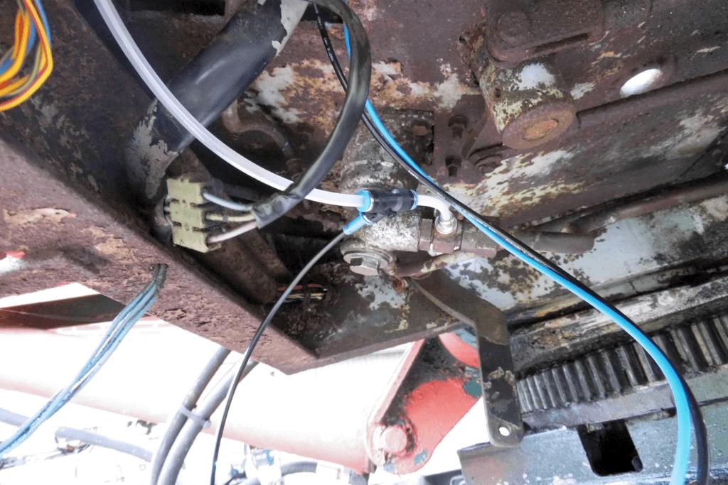

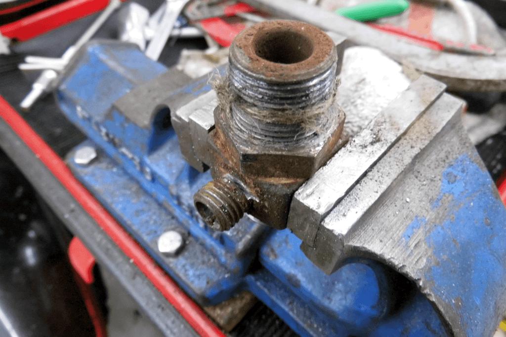

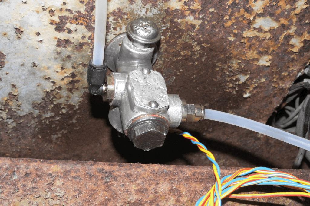

Fußventil für Kreiszusammenschaltung ausgebaut, komplett zerlegt, Rohrnippel ausgebohrt (von allen Rohrnippeln habe ich gerade mal einen heile raus bekommen. Alle anderen sind abgerissen :evil: :evil: :evil: ) und neues Gewinde M12x1,5 reingeschnitten. Zusammenbau und zudem die beiden Kabel angeschlossen, die wohl noch nie (auch vom Werk nicht) angeschlossen waren. Ist ein Druckschalter, der z.B. eine Pilotlampe ansteuert, wenn das Ventil offen und somit die Kreise verbunden sind. Außerdem konnte ich feststellen, das dieses Ventil ursprünglich falsch herum angeschlossen war und somit aus dem Zylinder der Druck nach Lösen des Ventils nicht mehr weg konnte...
Bremsdruckschalter ausgebaut, dabei die Schlitzschrauben ausbohren müssen und im späteren Verlauf... na? Klar! Nippel abgerissen ( sagte ich ja schon...), zerlegt, innen und außen gereinigt, Membran mit Silikonöl eingesetzt, wieder zusammen gebaut und mit VA-Torx Senkkopf wieder befestigt.

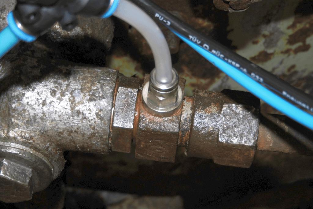

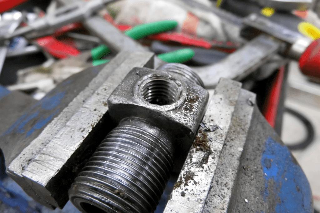

Am Bremswentil die großen Leitungen ab, die Abzweigverschraubungen ausgebaut Nippel abgerissen, den Zweiten gleich abgesägt, in beide M12x1,5 rein und wieder zusammen gebaut den Trum.
Danach Manometer angeschlossen und den Rest mit 6mm- Leitung und Steckverbindern zusammen getüddelt... BTW: der untere Zeiger (der Rote) ist Bremsdruck, der obere Zeiger Vorratsdruck. Steht unten an den Anschlüssen (V & B). Anschließend angeschmissen unter Zuhilfenahme eines Hammers am Anlasser und DRuck aufbauen lassen... Alles schön :lol: Zumindest bis vorhin...

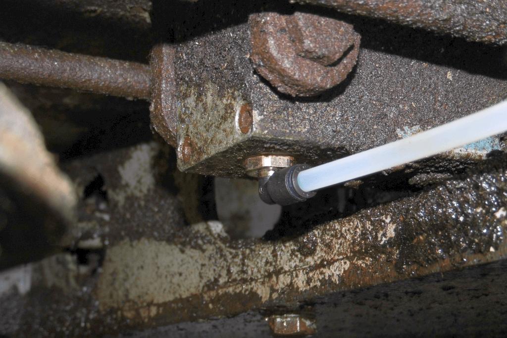

... den habe ich gleich abgesägt; der kann mich mal ...
Endergebnis. Dichtfläche auf kleiner Tellerschleife geglättet
So sieht das Manometer nun aus; erst mal provisorisch angeschlossen, da die neue Aluplatte noch nicht da und schon gar nicht fertig bearbeitet ist ...

Erster Blick unter die Fahrerkabine
So sehen dann die modifizierten Zwischenstücke aus
Das Fußventil in schön...
... und der Anschluß am Zylinder
