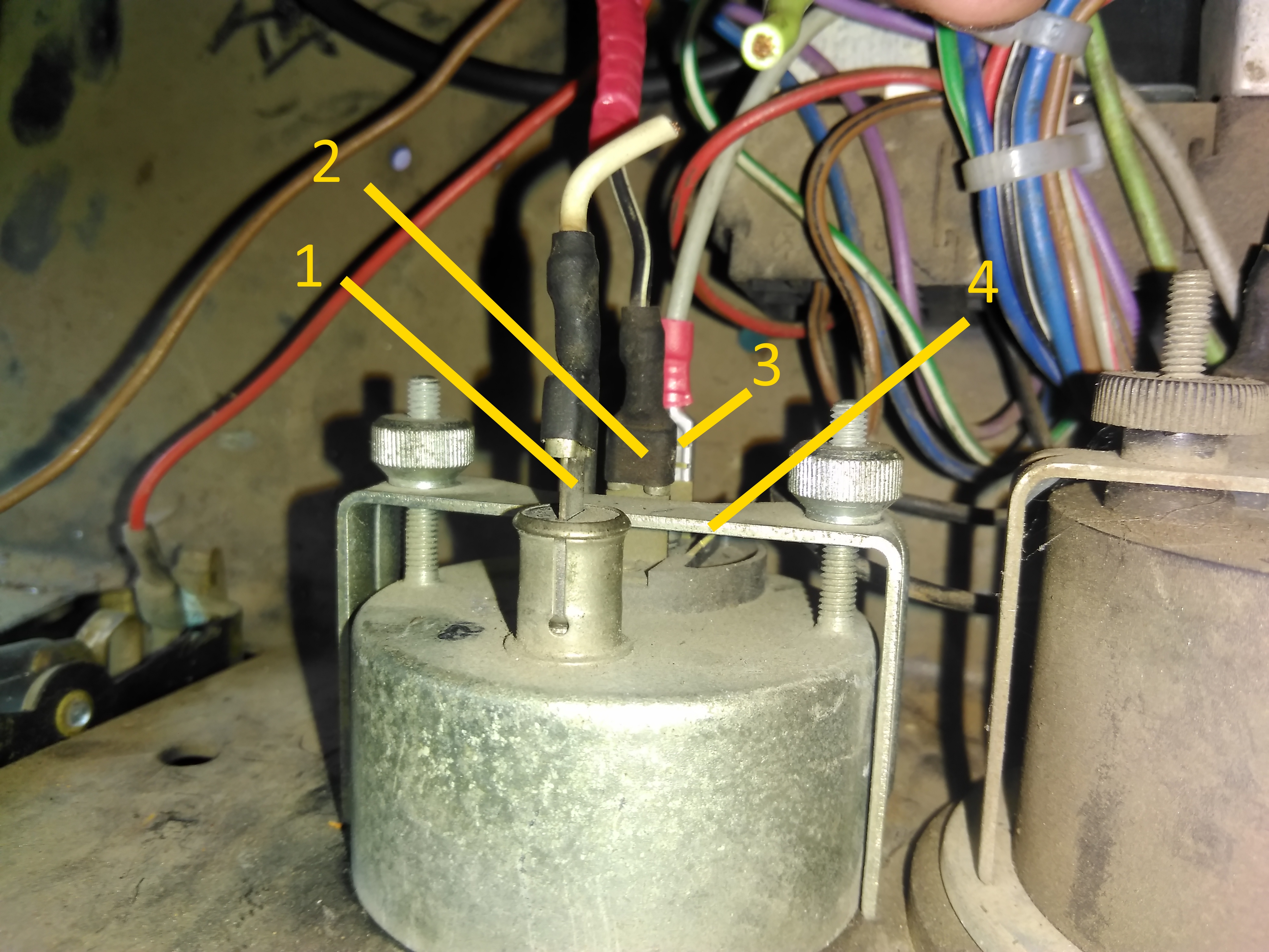

Hab immoment ein neues Problem, konnte aus einem alten 1704 eine Tankuhr kriegen und versuche immoment diese in gang zu kriegen, leider hat der 1704 irgendwie andere Farben gehabt und wie es vorher war kann ich auch nicht sehen weil ich meinen schon ohne gekauft hab.
Bei meinem 1204 liegen oben folgene Kabel im Bereich der Tankuhr:
Grün 1,5mm
Weiß 1,5mm
Schwarz 1,5mm
Schwarz Weiß 1,0mm
An der Tankuhr sind aber wie gesagt andere Farben und ich bin ziemlich unsicher wie es denn dran muss.

wieviele Kabel gehn bei Dir auf den Tankgeber ?
Bei der Tankuhr könnten zwei schonmal für die Beleuchtung sein. Mal Dein Licht anschalten, dann müßte auf einen 12V ankommen. Evtl. mal probieren, die Kabel auf Durchgang zu prüfen. Überlandleitung legen und schauen, welche Kabel Durchgang hat von oben zum Tankgeber.

Hallo IzL.,
an der Tankanzeige müssten vier Anschlüsse sein.
1. Zündungsplus
2. Standlicht
3. Masse
4. Anschluss vom Tankgeber
Die Farben kann ich Dir nicht sagen, aber die Lassen sich mit Prüflampe feststellen. Zündung und Licht einzeln einschalten und prüfen wo Plus anliegt. Kabel vom Geber abziehen und Du kannst das Minuskabel finden, dann das Kabel vom Geber auf Masse legen und bestätigen das es vom Geber kommt.
Mit Glück sind auf der Tankanzeige die Anschlüsse +,-,und G, die mit Plus, Minus und Geber angeschlossen werden, die Beleuchtung, ist auf der Glühlampe gesteckt.
1. Zündungsplus
2. Standlicht
3. Masse

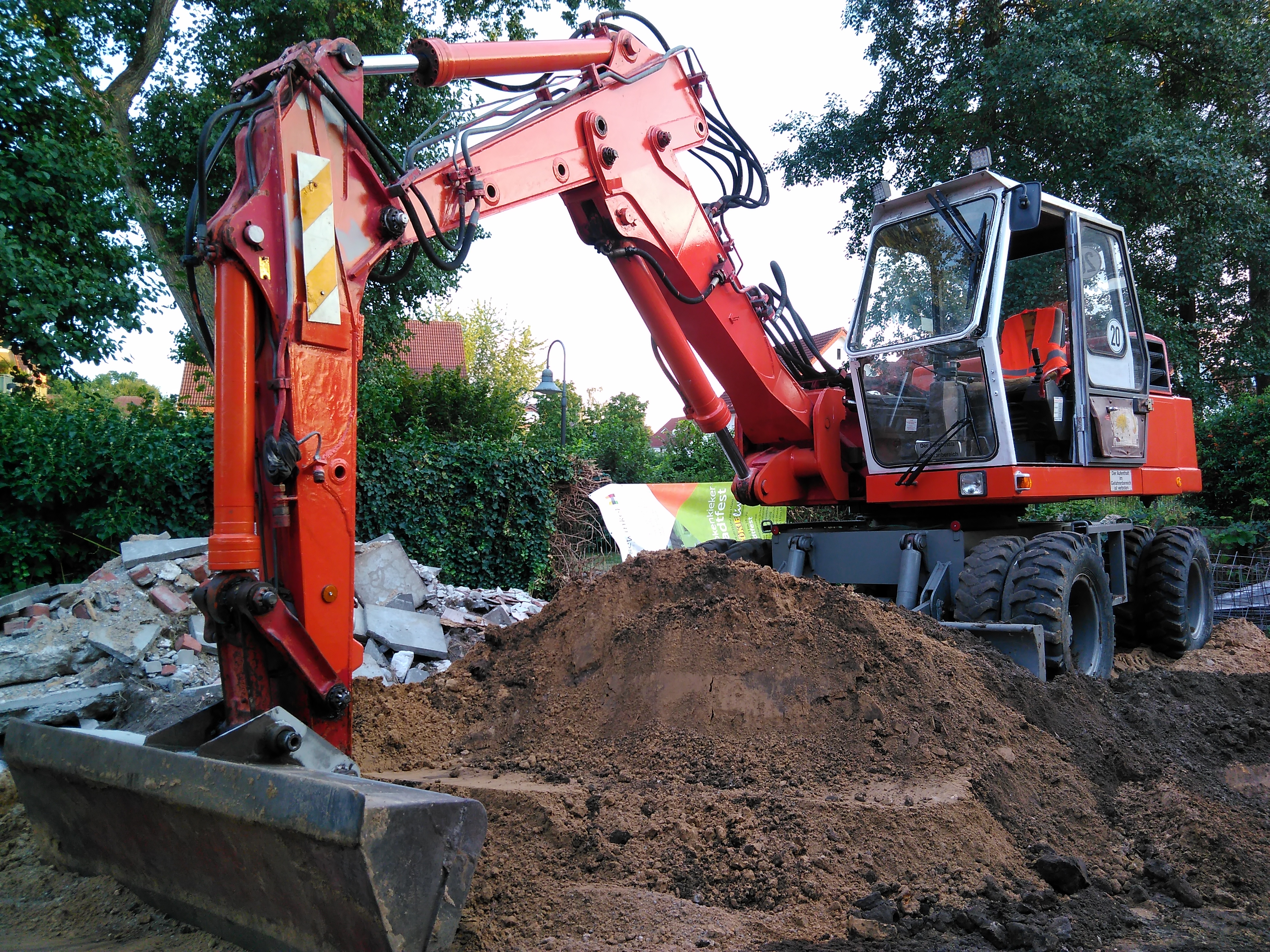

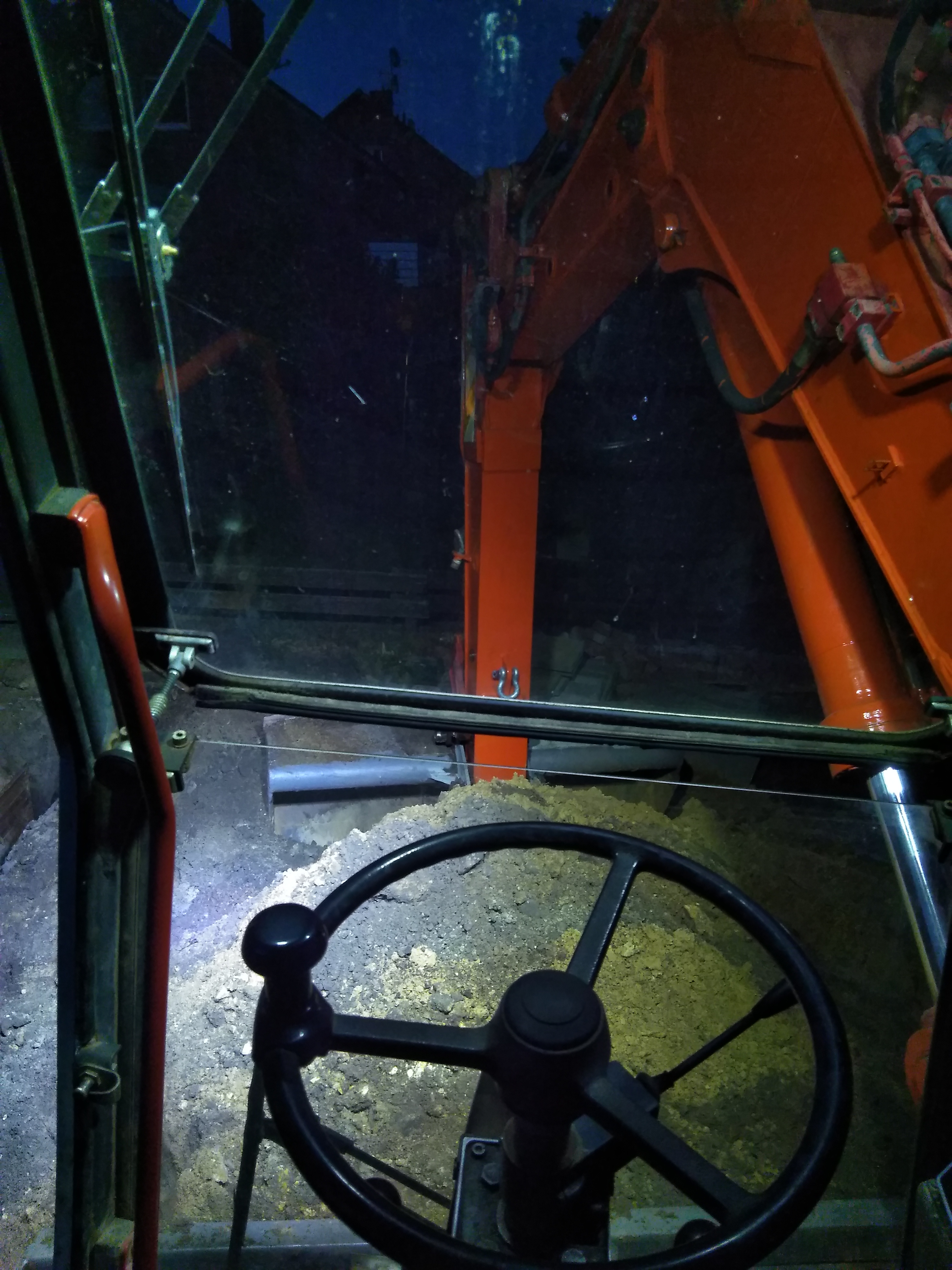

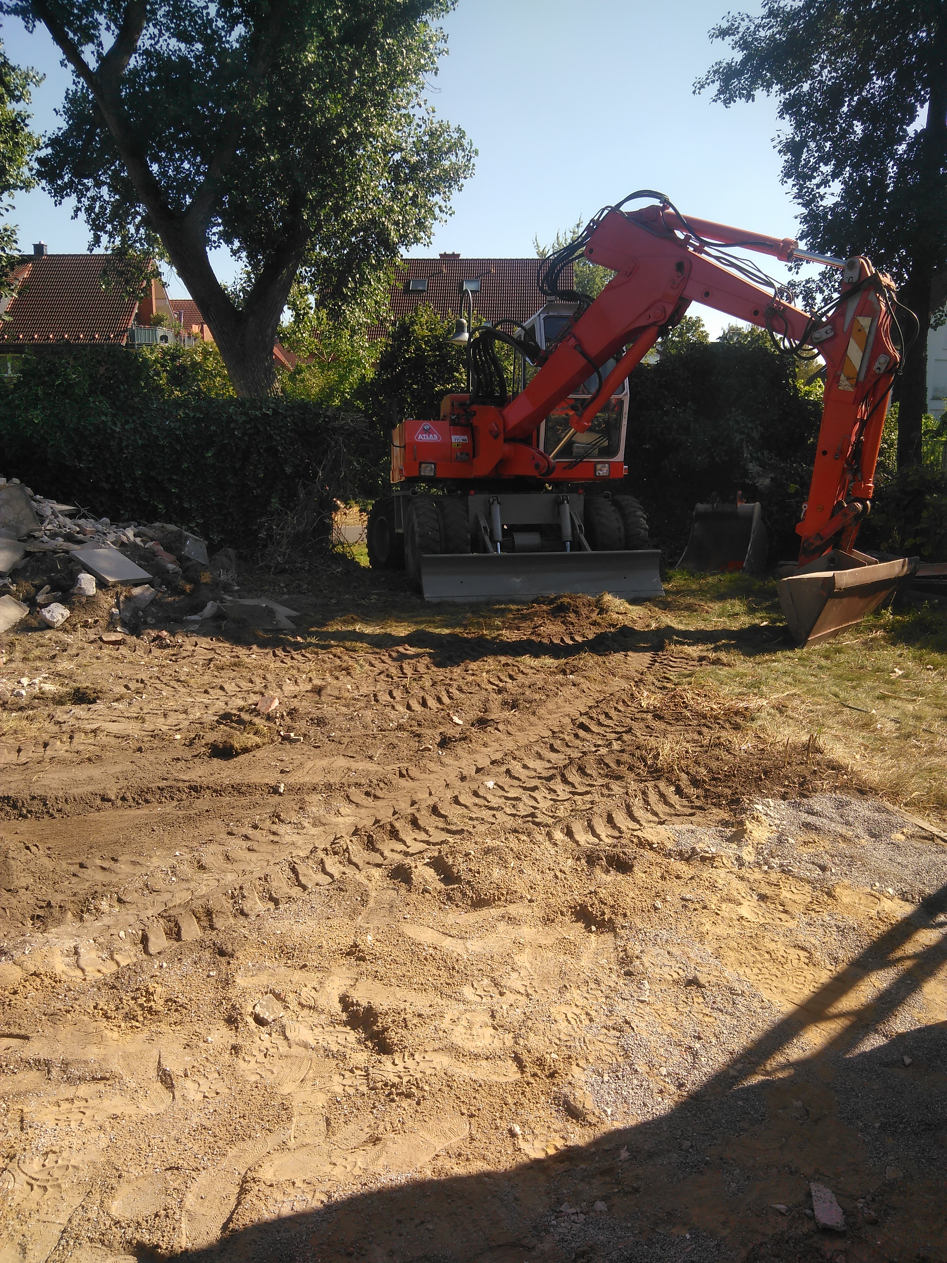

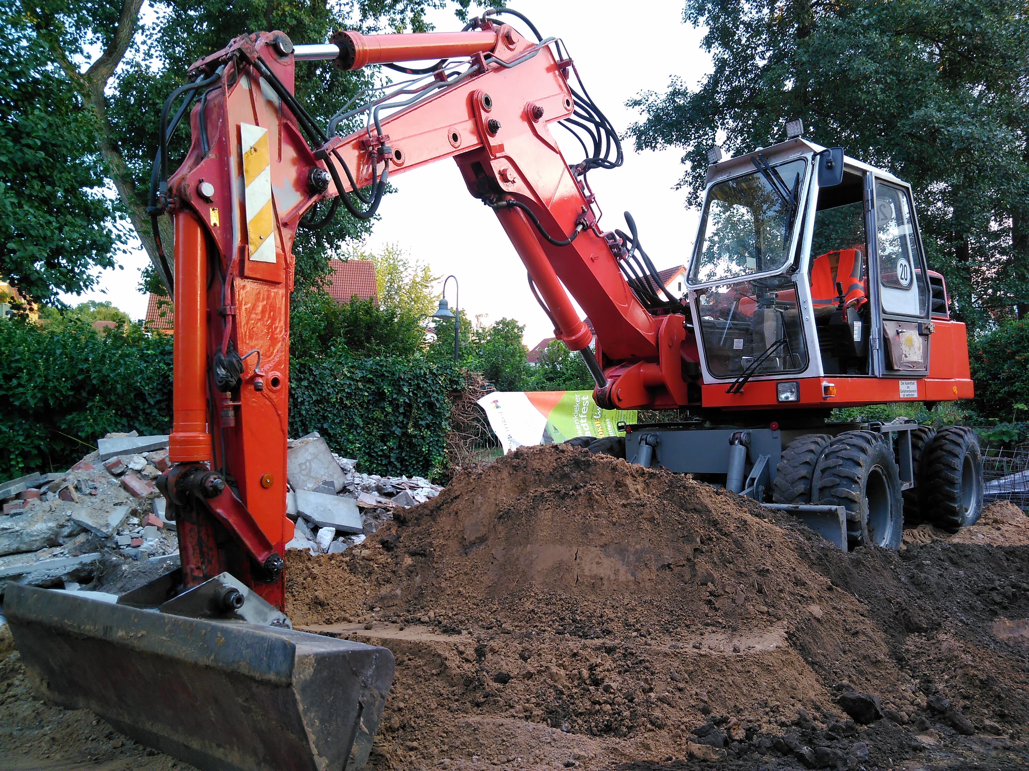

Ein paar Bilder vom 1204 im Einsatz
mfg.
Die Kabel oben sind leider alle tot - muss ich weiter mit dem Schlauch am Tank arbeiten.

ok, dann mußt Du es in einer ruhigen Minute mal neu verkabeln. Ist ne Winterarbeit
