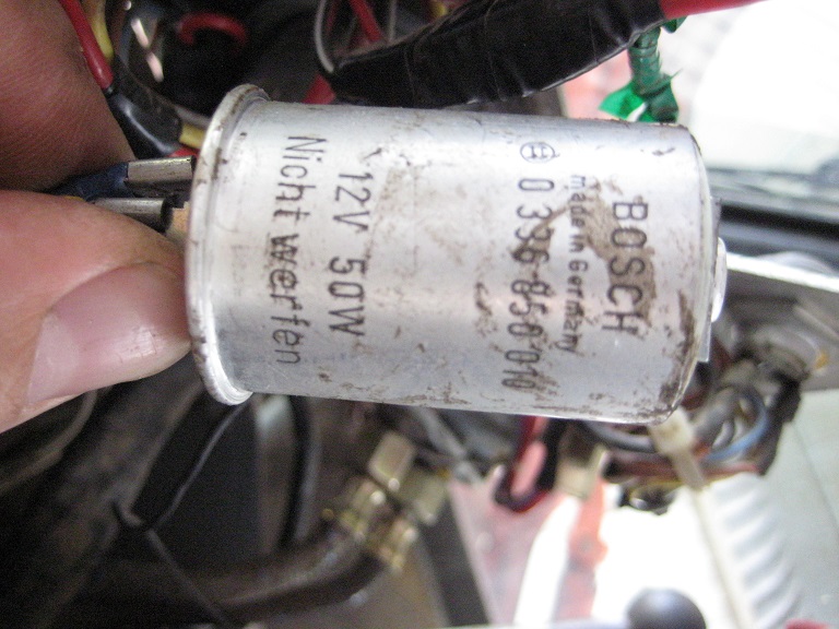

Desweiteren habe ich unter der Armaturentafel ein Bauteil gefunden was ich nicht richtig definieren konnte. Ein Aluminiumzylinder mit drei Anschlüssen und der Aufschrift 12V 50W, soll den das der Blinkgeber sein? Ich habe auch einen Warnblinkrelais (blau, Kunststoffgehäuse mit 4 Anschlüssen)

Ein Aluminiumzylinder mit drei Anschlüssen kann ein Blinkgeber sein.(müssten die Zahlen 49,49a und C unten stehen)

-auf die rote Leuchte (2v rechts) ist bei mir die Überlastwarnung, dazu gehört auch dieser Aluzylinder (Blinkgeberartig)

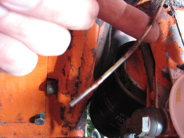

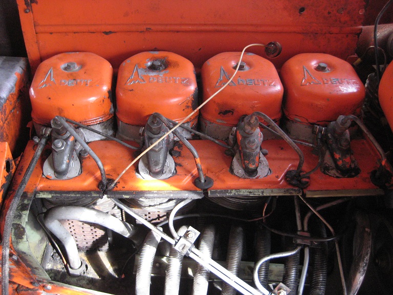

Ansonsten habe ich am Motor einen ganz dünnen losen Schlauch entdeckt. Dieser kommt vom Ansaugkrümmer und endet neben dem Ölfilter. Das ist ja ein Unterdruckleitung aber wo kommt die ran?

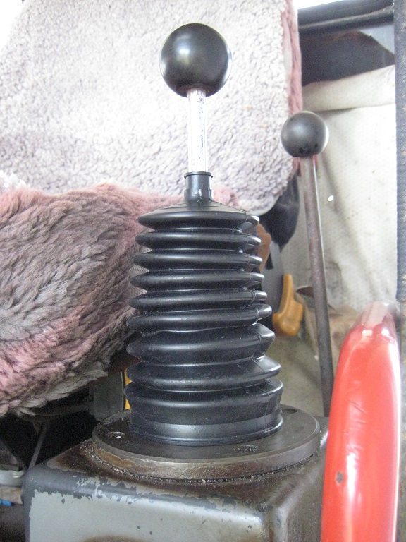

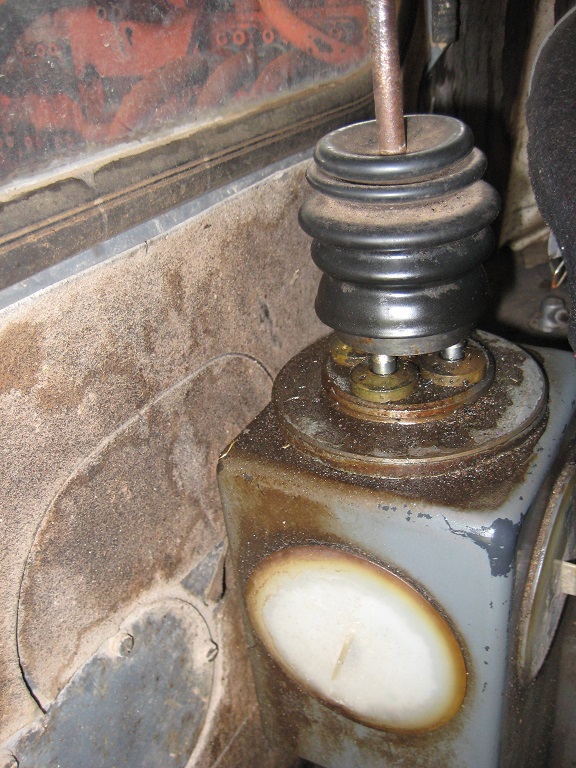

Ansonsten habe ich heute meine Manschetten der Steuersticks ersetzt, die Orginalteile sind von Atlas nicht mehr lieferbar. Ich denke aber ich habe einen sehr adäquaten Ersatz aus dem Technikhandel gefunden.

... das Dingends ist ein alter Blinkgeber, eigentlich für Anhängerbetrieb ... Der Abgebildete Schaltplan sollte m.E. identisch sein, ebenso wie die Funktion der etwas neueren BOSCH- Geber SH/BVE 1/ XX

Fantasie ohne Ende, Überlasteinrichtung, und dann noch mit blinkender Kontrollleuchte.
Um die Identität der Aludose zu klären, wären die Zahlen an den Anschlüssen hilfreich, aber da die Dose mit der Überlastkontrolle geschaltet ist, ist ein Blinkfrequenzgeber naheliegend.(sollten die Nr. 49, 49a und 31 haben)

Der dünne Schlauch hat keinen Nutzen, außer zu prüfen von Unterdruck im Ansaugkrümmer.(nicht nötig da Schalter anderweitig montiert ist, nähe Luftfilter) Eventuell wurde der montiert um Startpilot einzuspritzen.
Die Manschetten sehen gut aus und durch die Höhe vielleicht auch Langlebiger als die von Atlas.
... der Blinkgeber muss für was anderes sein. Mit den 1-3Watt einer Kontrollleuchte ist der zu keiner Zusammenarbeit zu überreden. Der braucht mindestens 20Watt, um zu arbeiten ...

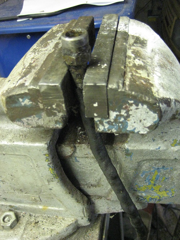

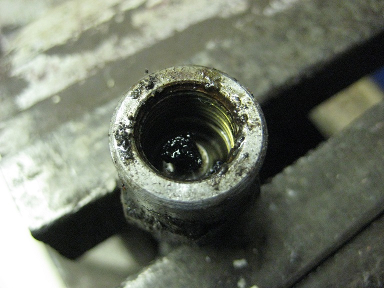

Dann hatten mir die Räder der Vorderachse beim fahren auf der Wiese oft blockiert (eine Antriebswelle fehlt ja). Das Problem war sehr simpel, aber da muss man erstmal drauf kommen. Einer der Bremsschlauch war offensichtlich über dem Haltbarkeitsdatum. Nach der Demontage habe ich nicht schlecht gestaunt das das Loch zugequollen ist (siehe Bild). So konnte also die Bremsflüssigkeit nicht zuückfliesen. Neuer Schlauch rein und jetzt funtionierts.

Das mit dem Bremsschläuchen (bei mir waren es zwei) hatte ich, wie ich meinen gekauft habe auch. Zusätzlich waren bei mir auch noch die Hauptbremszylinder defekt.
