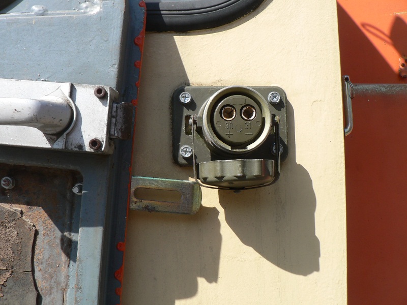

Mein Bagger hat neben einer komplett neuen Verkabelung auch noch zwei andere 'Updates' bekommen.
Einerseis eine Bundeswehr 24 V - Fremdstartsteckdose,

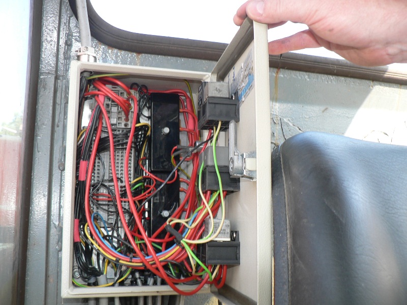

und anderseits ein kleines Kästchen, welches den Bosch-Fahrschalter und eine NH-00 - Hauptsicherung aufnimmt.
Natürlich gibt es jetzt auch einen Batteriehauptschalter.
Die Klemmleiste im o.g. Schaltkasten sind Federzugklemmen von Wago.
Neuerdings baue ich mit Wago Top-Job.
Seit 30 Jahren baue ich in Fahrzeugen nur noch Federzugklemmen ein.
Unter den beiden schwarzen Abdeckungen befinden sich althergebrachte 'Torpedosicherungen'.
Die 6 Relais schalten Blinker / Abblendlicht / Fernlicht / Anlasser / usw.

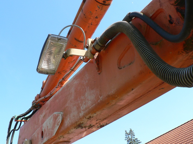

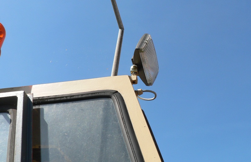

Mein Bagger hat vier 70 Watt Halogenscheinwerfer (zusätzlich zu den Fahrlichtscheinwerfern) bekommen.
Da kann ich auch bei Nacht arbeiten.
Heute würde man LED nehmen.
Heckstrahler / Greiferstrahler / zwei Frontstrahler

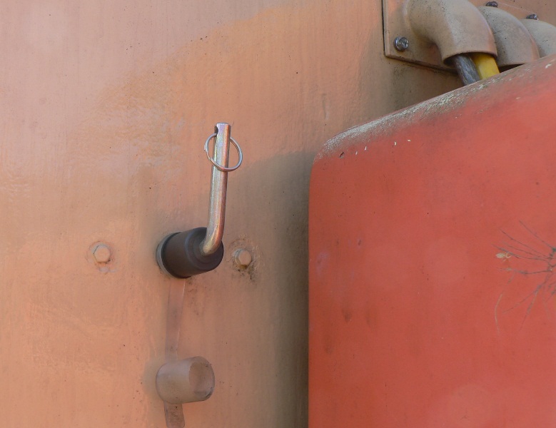

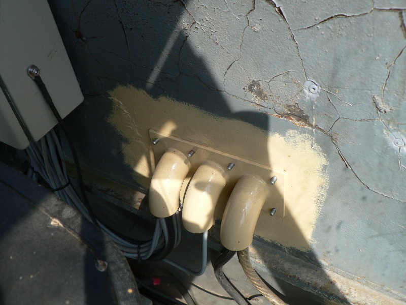

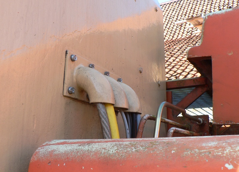

achso, die Kabeleinführungen habe ich geändert.
Damit passen auch 50 mm² in die Durchführungen.
Kann man natürlich auch mit Verschraubungen bauen.
War mir aber zu aufwändig.
Der gelbe Gartenschlauch beinhaltet die Verbindung zum Anlasser.
Die 50 mm²-Leitungen waren ein Geschenk von der DB aus zerstörten Erdungsgarnituren.

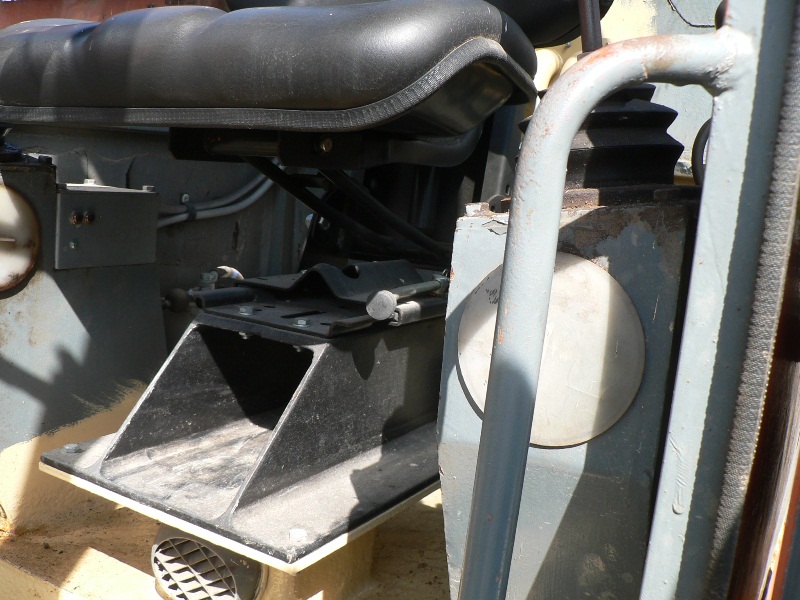

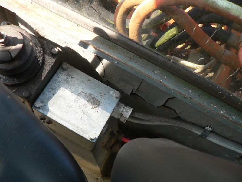

ich hatte keinen Platz unter dem Sitz.
Dewegen sieht es in meinem Bagger so aus:

da kommt man deutlich besser bei als bei dem angeschweissten Unterbau vom 1404. Zumindest bricht man sich nicht die Hände bzw versengt sich den Bart beim wegflexen der natürlich auch angeschweissten Luftleitbleche. :D
