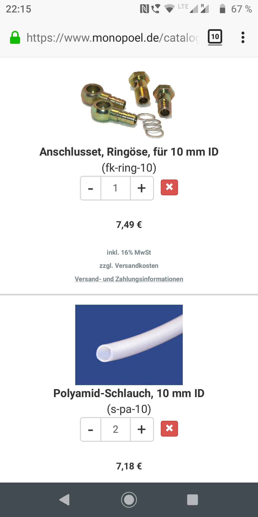

ich würde bei monopoel jetzt das bestellen.
m14er ringöse fur 10er pa Schlauch.

Beitrag von mannebk » Do 23. Jul 2020, 22:28
okay ich kaufs wo anders, die haben nicht mal vernünftige Ohren-Schellen im Sortiment, sorry für die schlechte Werbung. Haben nur die Ohrenschellen wo dann der Teil unter den Ohren ungeklemmt ist, kannste für Leitungen mit Unterdruck grad vergessen.
