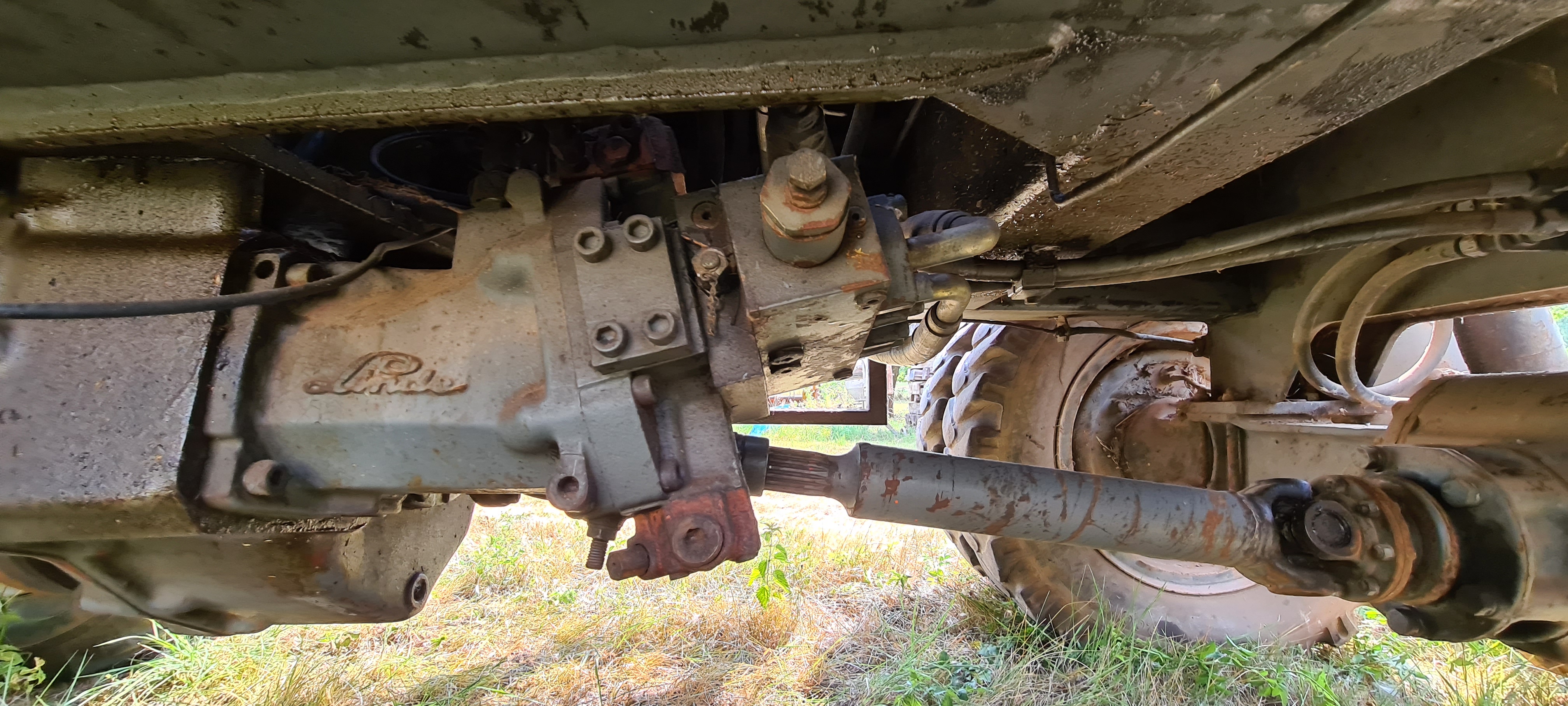

Ich häng mal ein Bild an, vielleicht kann mir ja jemand damit weiterhelfen.

So vielleicht gibts noch Anregungen.
Es wurde jetzt noch der BMR 75 gegen ein BMR 105 inkl. Getriebe von 1204 BJ 90 zum Test gewechselt.
Er hat jetzt etwas mehr Kraft aber kommt immernoch nicht auf Geschwindigkeit und wird am Berg auch noch sehr langsam.
Der Druck beim Arbeiten ist bei beiden Pumpen ca. 250bar. Die Summenregelung für Löffel zu, Stiel vor, Arm heben funktioniert auch.
Im Fahrbetrieb steht er jetzt auf ca. 350 bar. Messbar an Pumpe sowie beiden Messanschlüssen am Fahrmotor.
Der Druck ist unabhängig von der Motordrehzahl kostant.
Gibt es noch irgendwelche Möglichkeiten die Drehdurchführung zu testen?
Und wie stelle ich den Regelbeginn am BMR 75 bzw. 105 ein?
