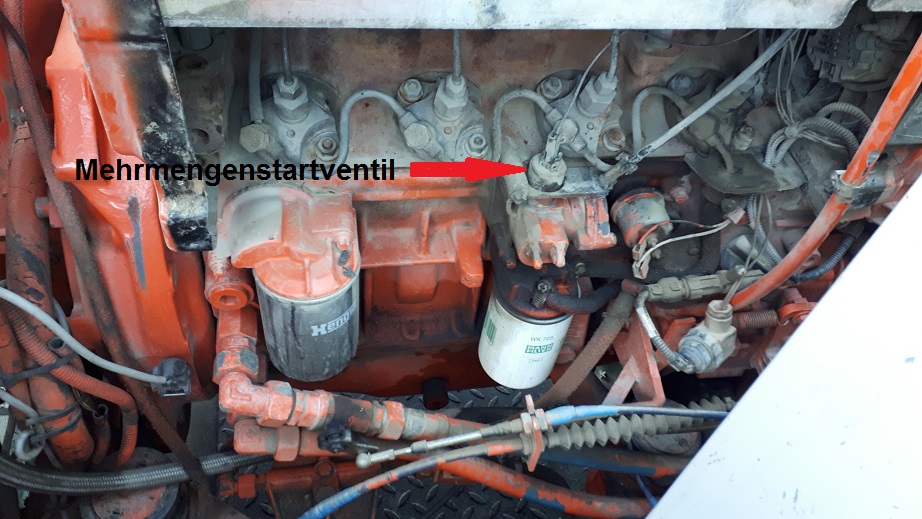

So, ich habe das Problem gefunden und gelöst.
Nach dem ich mit meinem Latein am Ende war, habe ich mir zum Motor ein Werkstatthandbuch besorgt. Darin konnte ich ein Kaltstartventil ausfindig machen, Deutz nennt es Mehrmengenstartventil. Dieses Magnetventil sitzt am Motorblock oberhalb vom Kraftstofffiltergehäuse bei der LDA-Reglung. Beim Starten wird das Ventil über Klemme 50 angesteuert und gibt dann über die Regelstange der Pumpendüsenelemente mehr Kraftstoff.

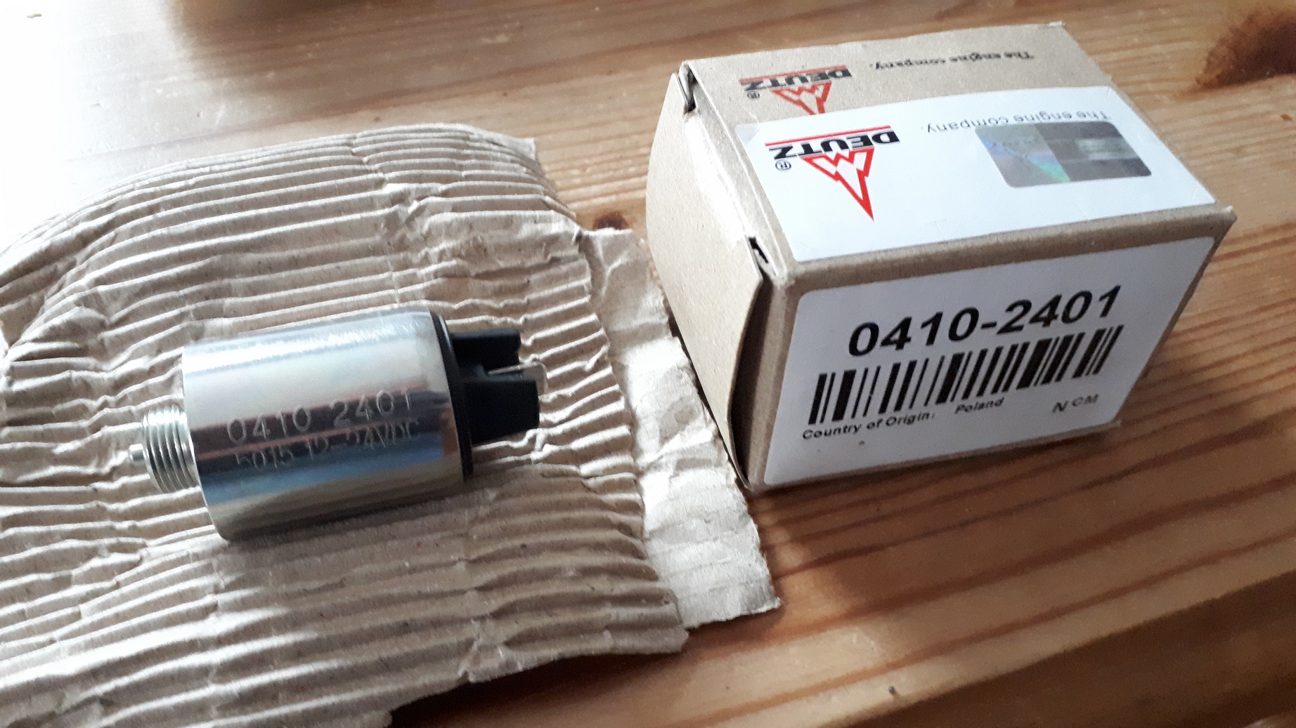

Strom kam an meinem Ventil an, aber es reagierte nicht. Daraufhin den Widerstand der Spule gemessen und siehe da...Spule defekt, offener Schaltkreis.
Nun habe ich mich bei Deutz mal nach diesem Magnetventil erkundigt und bin fast vom Glauben abgefallen was die für das Ding verlangen, mit O-Ring 250 € :o ...ich habe dann zum Glück bei ebay eins für 100 € gefunden.
Neues Magnetventil eingebaut und abgewartet bis es wieder richtig kalt war. Die Woche bei Minus 8 Grad gestartet und nun springt mein Motor wieder auf Schlag an :D !
