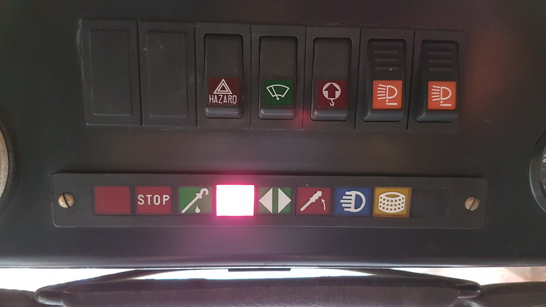

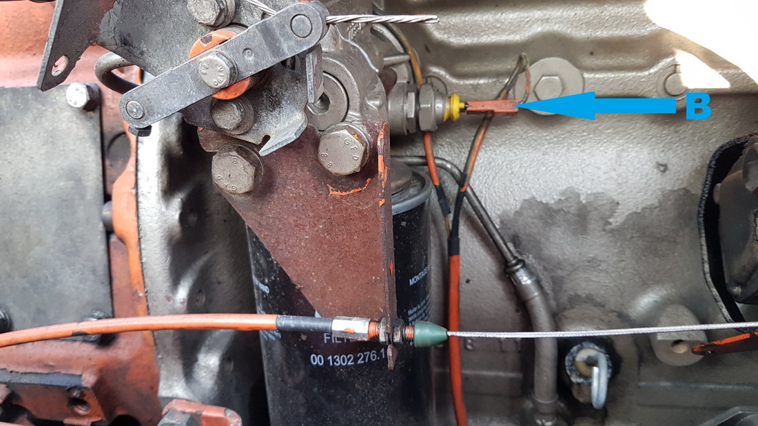

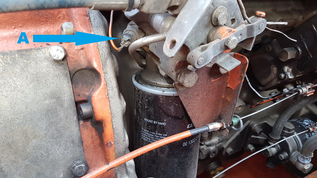

Leider funktioniert die so wichtige Motoröltemperaturanzeige nicht mehr. Jetzt die Frage: Welches ist der Anschluss hierfür? Rechts vom Filter oder links vom Filter? Anschluss A oder B?
Desweiteren ist mir aufgefallen, dass wohl auch meine Motoröldruckanzeige defekt ist, denn beim Einschalten der Zündung leuchtet nur ein Symbol (Ladekontrolle) und es ertönt KEIN Summer.
Ich nehme an, ich benötige also auch jenen Sensor neu. Deswegen schließt sich hier die Frage an, die eigentlich schon die gleiche Frage wieder ist: Anschluss A oder B?
Anschluss A
Anschluss B
Zustand bei eingeschalteter Zündung. Motor aus.

Beitrag von Demian » Sa 21. Apr 2018, 20:46
Hallo Jochen,
zu Deinem Lüfter kann ich mir nur vorstellen das die Ansteuerung für den Ölmotor nicht richtig schaltet.
Deine Schalter am Ölfilter, A müsste die Temperaturanzeige (wobei der verbaute Geber nicht der richtige sein kann) sein. B müsste den Öldruck schalten. Ein prüfen der Schalter/Geber kann durch verbinden der Anschlüsse mit Masse erfolgen. (Kabel A auf Masse = Vollausschlag Temperaturanzeiger Kabel B auf Masse = Ölkontrolle leuchtet)

Zu Temperatur- und Öldruckgeber: ich hab heute mal die Anschlüsse auf Masse gelegt. Ergebnis: nichts! Da ich nicht sicher war, ob ich beim ersten Versuch eine sichere Masseverbindung herstellen konnte, bin ich beim zweiten Versuch direkt auf die Masse der Batterie gegangen. Also da ändert sich gar nix. Deshalb ist wohl zu vermuten, dass es sich hierbei wohl um einen Kabelbruch handelt. Wenngleich es auch komisch ist, dass beide gleichzeitig ausfallen... Aber - kann ja mal so sein!
Wenn Du, Demian, Recht hast und ich tatsächlich einen falschen Temperaturgeber habe, dann hoffe ich, dass mit einem neuen Geber mein Temperaturproblem gelöst sein wird. Wenn der aktuelle Geber allerdings zu geringe Werte angezeigt hat, dann ist mein Temperaturproblem allerdings noch schlimmer als gedacht... Na, erstmal sehen, ob ich den Kabelbruch repariert bekomme...
