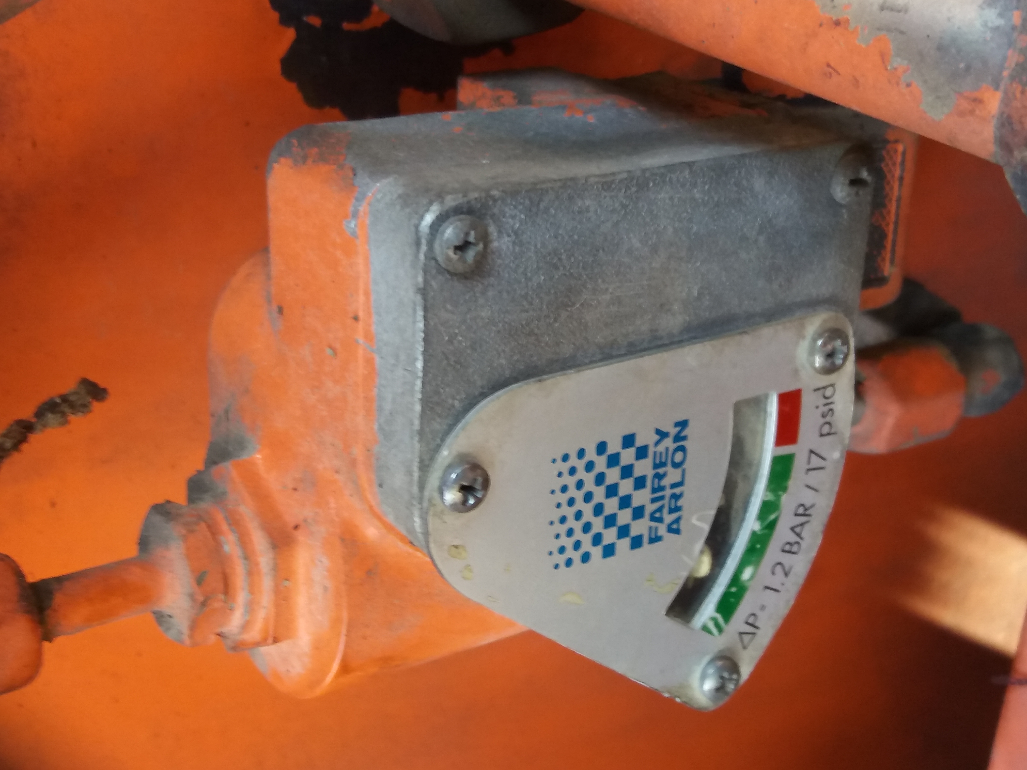

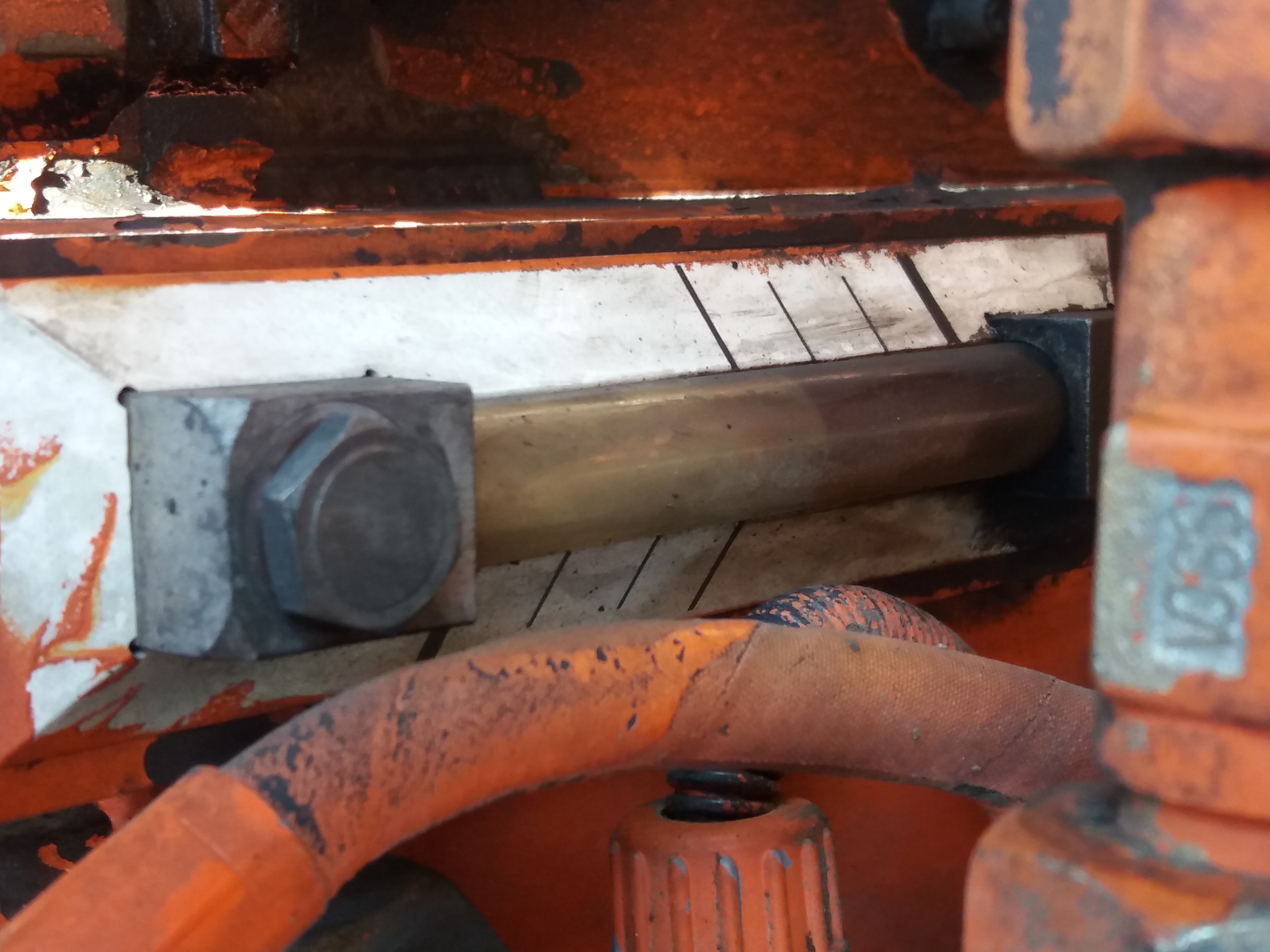

Weiß nicht dafür kenn ich den bagger viel zu kurz ,stand lange auf ein Baustelle weil er nicht startete und ich hab ihn wieder zum Leben erweckt ,eins muss ich sagen als ich das hydraulik Filter wechselte ging da so ein stange durch den Filter der mit ein Feder angespannt war da ist mir so ein Gummi dazwischen gerissen darauf hin habe ich den so mit neuen Filter zusammen gebaut,das sind die Bilder zum Thema Vorspann Druck und hydraulikstand

Hat diese verschraubung mit diesen Feder die durch den hydr.filter geht überhaupt ein Einfluss auf solche Probleme

mhm.. erst hab ichs verstanden das du eine inspektion beim händler hast machen lassen.. jetzt klingt das so als ob du sie selber gemacht hast?
ja diese feder kann genau das bewirken.. der filter soll nicht leerlaufen denk dafür ist die feder da.. sollte also instandgesetzt werden.. sowieso - wenn man da ein problem hat und weiss das mind ein teil nicht in ordnung ist, solte man als erstes das reparieren und dann schauen ob es was bewirkt..
ich geh jetzt davon aus das der filter leerläuft wenn der bagger steht - damit bekommst du luft ins system und das verursacht die geräusche etc. also besorg dir da die dichtung neu - am besten original von atlas udn schau was dann ist..
