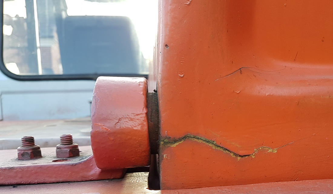

Der Bagger soll ja demnächst wieder ein bisschen frische Farbe bekommen. Beim Saubermachen fielen mir folgende Risse an der Motorhaube auf. Wie repariert man sowas am besten? Oder einfach ignorieren und drübermalen? Ich habe kaum einen Bagger gesehen, bei dem das nicht eingerissen ist.
Riss in der Motorhaube am Gelenk.

Moin Jochen,
ich würde die Stelle ein- zwei Millimeter tief anschleifen und mit Glasfaserspachtel
(ich bin Fan von Presto) verspachteln... schleifen und überlackieren!
Sollte eigentlich halten... Wichtig ist, den Gasdruckdämpfer an der Haube, falls dieser
fehlt zu ersetzen, damit die Haube beim Öffnen nicht auf dem Kontergewicht aufliegt.
Beste Grüße und gutes Gelingen! :)
PS: Mir steht das auch noch bevor! :D

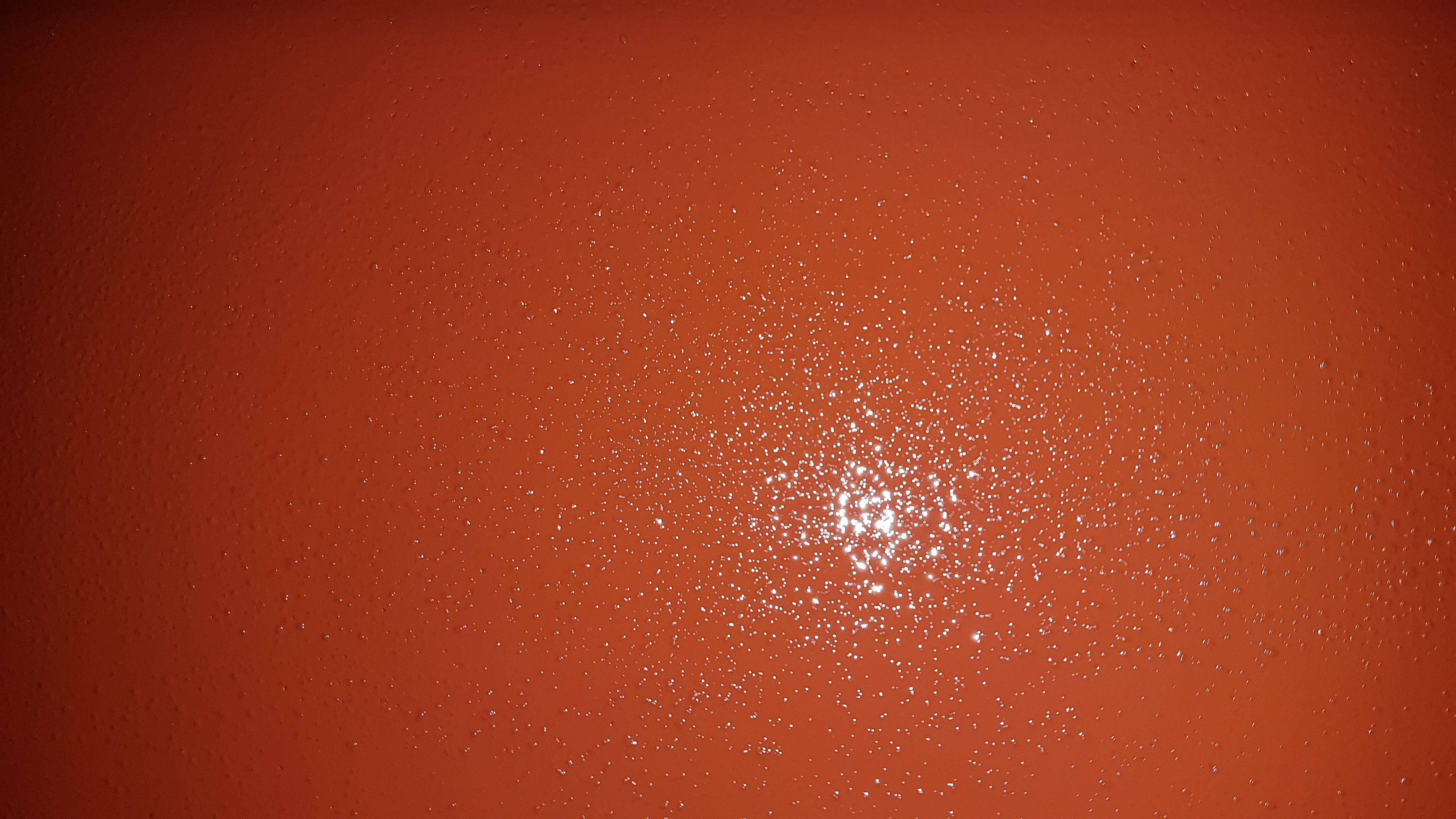

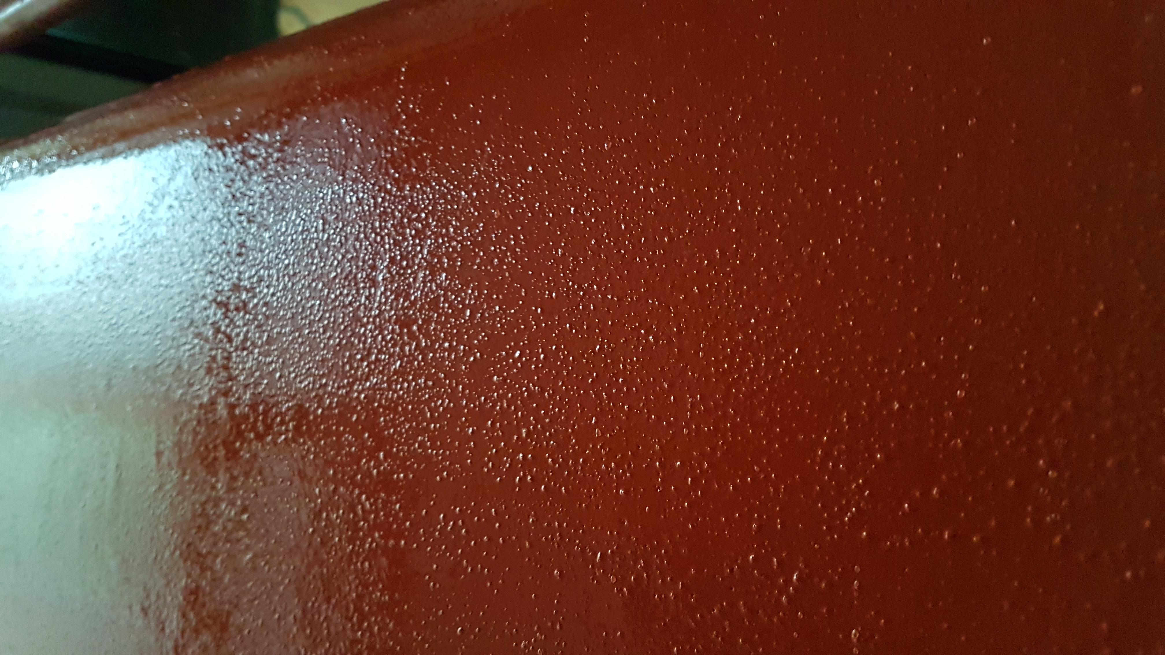

Heute habe ich eine neue Dose zunächst im angegebenen Verhältnis angemischt. Die Konsistenz war deutlich besser, aber immernoch zu dünn, so dass ich auf eine Verhältnis von ca. 4:1 gekommen bin. Dann ging's los mit dem Rollen und einer weiteren Überraschung: das Lackbild ist grausam! Der Lack schmeißt millionen kleiner Blasen, die auch nach dem Aushärten blieben. Ich habe zunächst den Roller gewechselt (von Schaumstoff auf wollig), doch das brachte keine Änderung. Der Lack sieht aus als hätte ich über eine sandige Fläche lackiert. Da würde kein Aufkleber halten. DIe Flächen sehen aus wie Sandpapier.
Ich habe schon viele Landmaschinen lackiert. Und wie ich finde, sogar sehr gut! Aber sowas ist mir noch nie untergekommen. Kann mir da jemand sagen, was falsch läuft?
Die Blasen bilden sich IMMER. Egal ob auf Grundierung oder auf blankem Metall (nur als Hinweis falls Ihr jetzt denkt, die Farbe reagiert mit der Grundierung). Dieses Pänomen hatte ich an Tag 1 nicht, was mich darauf schließen lässt, dass es mit dem Härter zusammenhängen muss. War an Tag 1 vielleicht gar nicht die alte Farbe Schuld, sondern der Härter? Farbe und Härter wurden im Set gekauft, also sollten sie auch aufeinander abgestimmt sein. Oder ist es doch der teure Lack?
Die Bilder unten zeigen die Klappe auf der linken Seite des 1404. Einmal mit Blitzlicht fotografiert und einmal ohne.
Was ist da los?
Blitzlichtfoto, linke Klappe 1404
Bild ohne Blitzlich im Gegenlicht, Klappe 1404

wirkt son bischen wie der einfluss von silikon... hatte ich mal bei nem auto da gabs son "anti silikon" zeuch zum untermischen in die farbe und es ging.. aber ich bin seitdem komplett weg von den 2k lacken.. machen immer nur ärger.. eventuell fragst mal den "atlas nordhessen" nach der richtigen farbe für deine maschine.. den scheiss musste leider nochmal schleifen :roll:

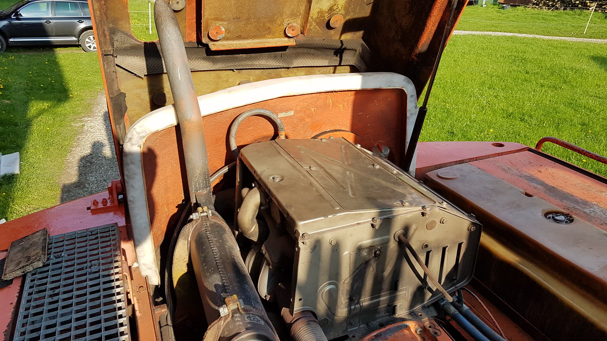

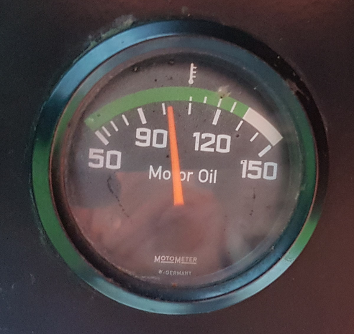

Da ich im Moment eh warten muss, bis die neue Farbe kommt, habe ich mich anderweitig am 1404 nützlich gemacht: ich hatte ja noch das Temperaturproblem mit dem Motoröl wenn der Bagger fahren soll.
Ich verbeuge mich vor MB_Chris, der mich auf die Idee brachte, die Kapselung des Motors zu überprüfen. Das hab ich getan, und deshalb die rückwärtige GFK-Wand ausgebaut und rundherum (auch unten!) mit Schaumstoff versehen (siehe Bild 1). Danach habe ich eine ausgedehnte, 10km lange Probefahrt gemacht und siehe da... die maximal erreichte Motoröltemperatur lag selbst nach einem Berg bei nur 103°C. Ansonsten aber lag die Temperatur während der Fahrt stets bei rund 93°C. Die Außentemperatur betrug heute bei uns 13°C und die Heizung, also das Ventil, war AUS!!! Ich hätte mit der Heizung also sogar noch eine kleine Reserve gehabt, um eine noch größere Kühlung zu erreichen. Vor der Kapselung hatte ich meist nach 15 Min. schon den roten Bereich bei 130°C erreicht. Und das trotz eingeschalteter Heizung! Viele Motor-Tode des 1404 und seine "Verstümmelungen" durch extra gesägte Luftlöcher, waren vermutlich unnötig wenn man den Motor vernünftig gekapselt hätte.
Deshalb vielen, vielen Dank, MB_Chris, für Deinen wertvollen Hinweis!!!

Schaumstoff um die rückwärtige GFW-Wand angebracht.
Maximal erreichte Motoröltemperatur

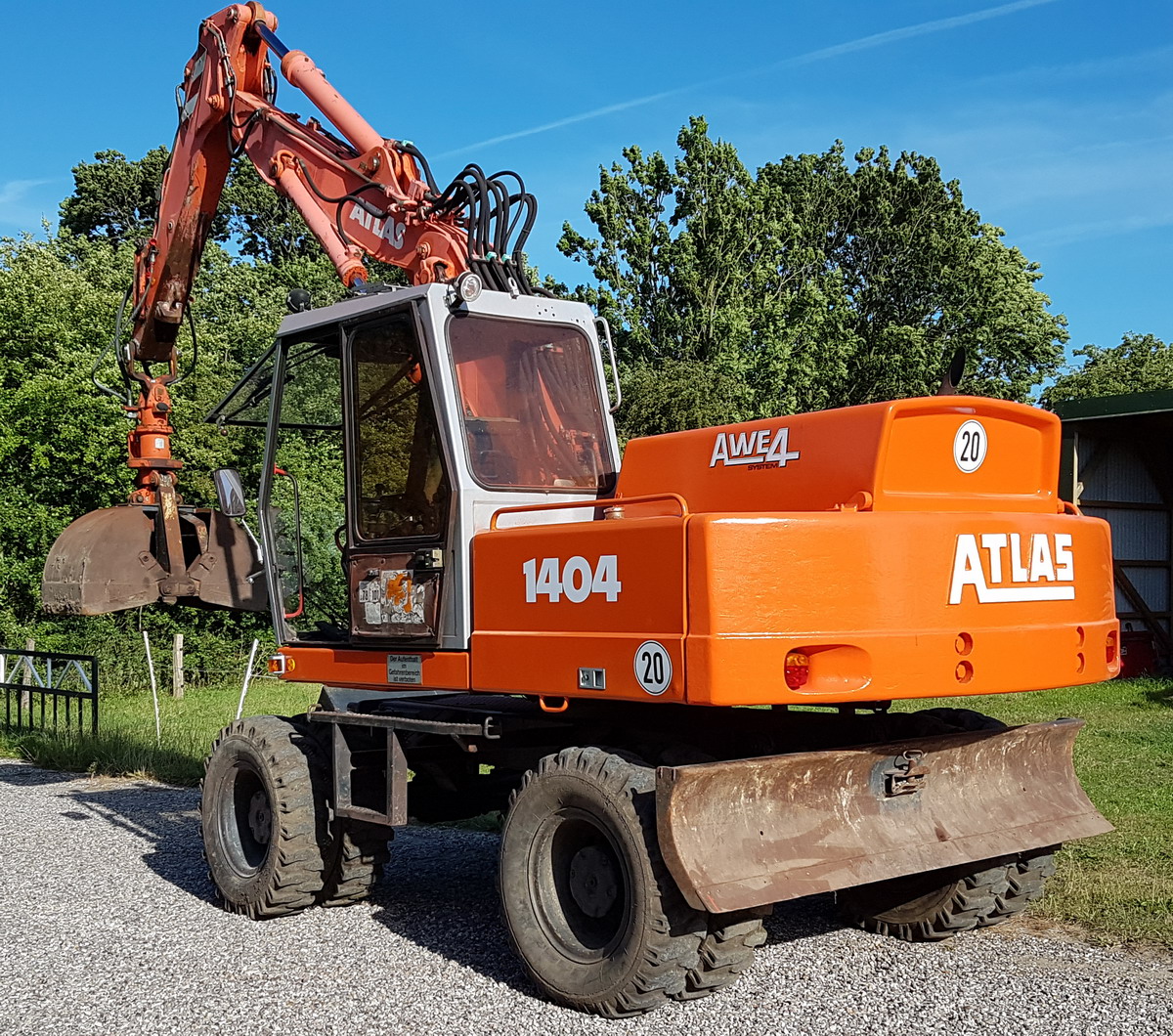

Von mir heute nur mal ein kleines Update über den augenblicklichen Zustand meines 1404.
Der Oberwagen ist fast fertig. Alle Aufkleber, Katzenaugen und Lampen wurden erneuert. Jetzt sollen noch Arm, der Unterwagen und die Inneneinrichtung dran kommen. Der Unterwagen soll auch neue Reifen bekommen (Angebote würden begrüßt) und die vorhandene Anhängerkupplung soll entfernt werden.
Übrigens konnte nach Entfernung des Gitters auch der Deckel von der Frostschutzpumpe ohne fremde Hilfmittel entfernt werden.
Gruß Jochen
