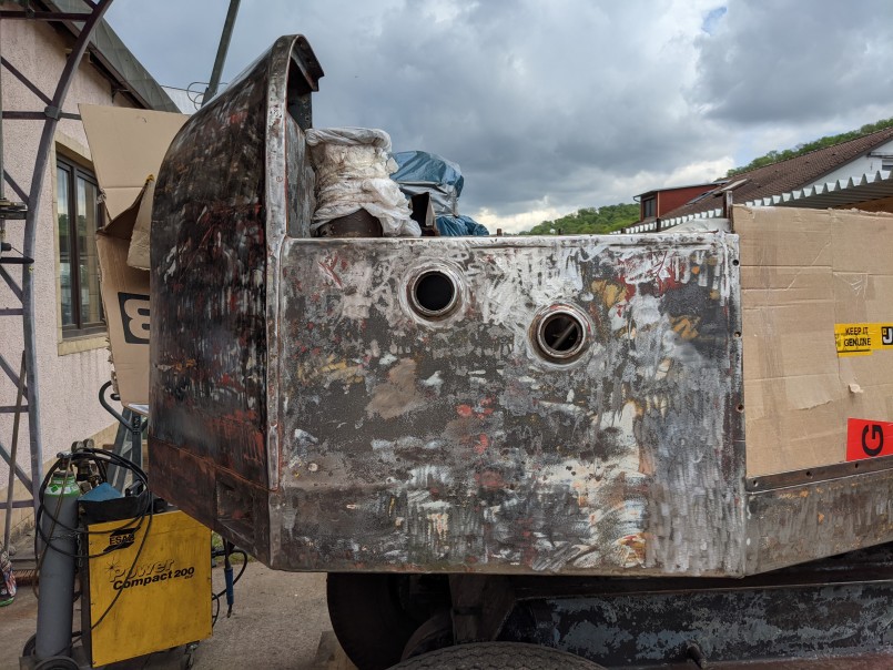

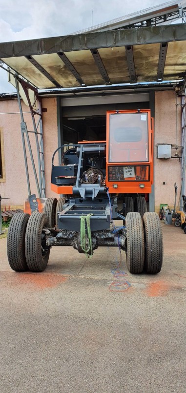

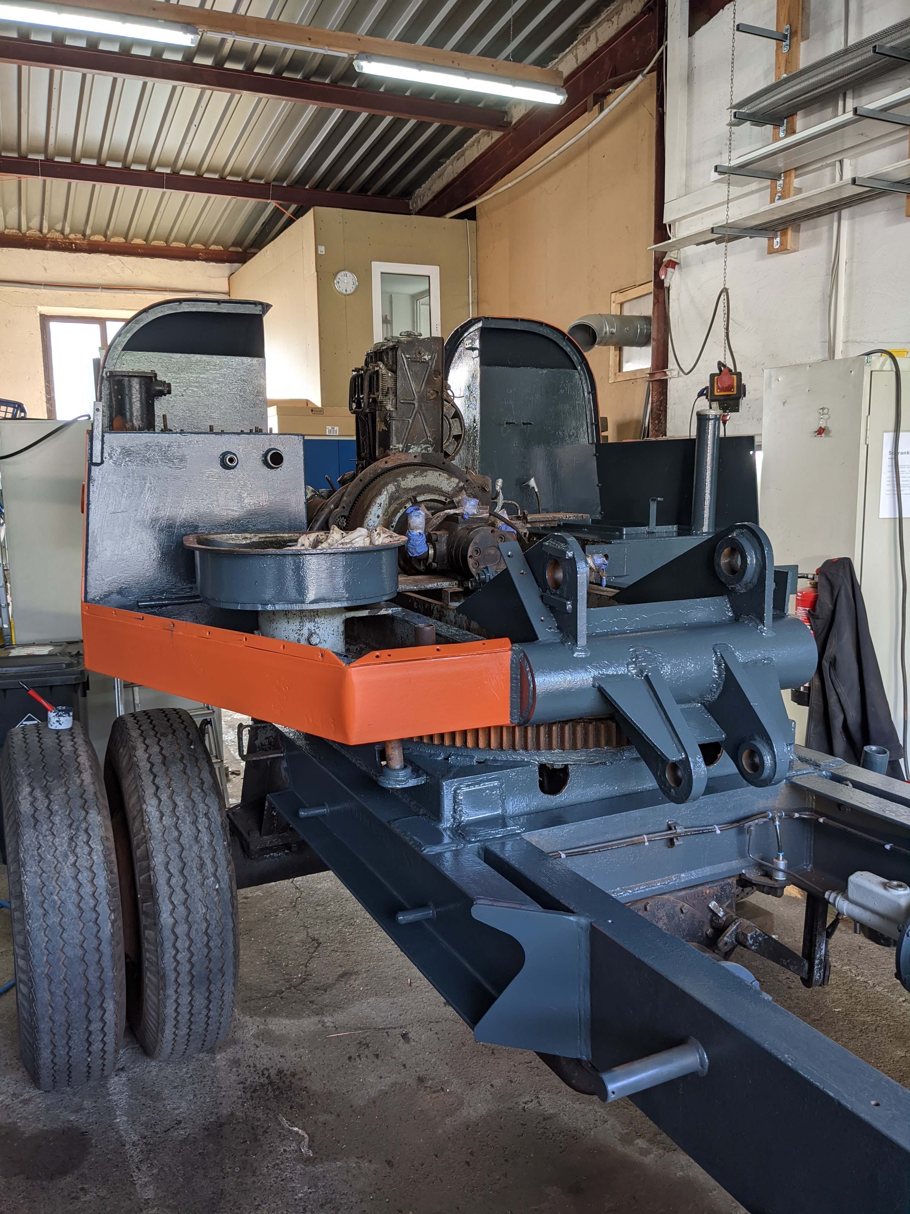

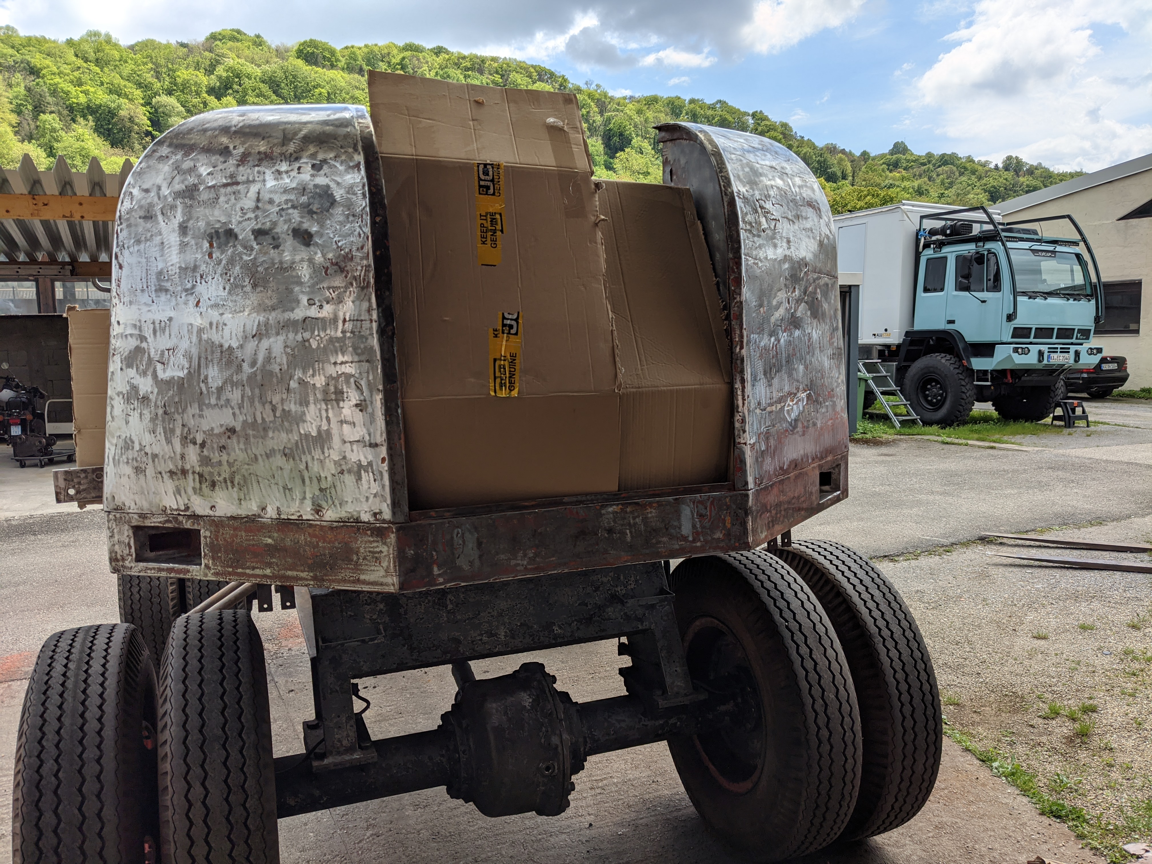

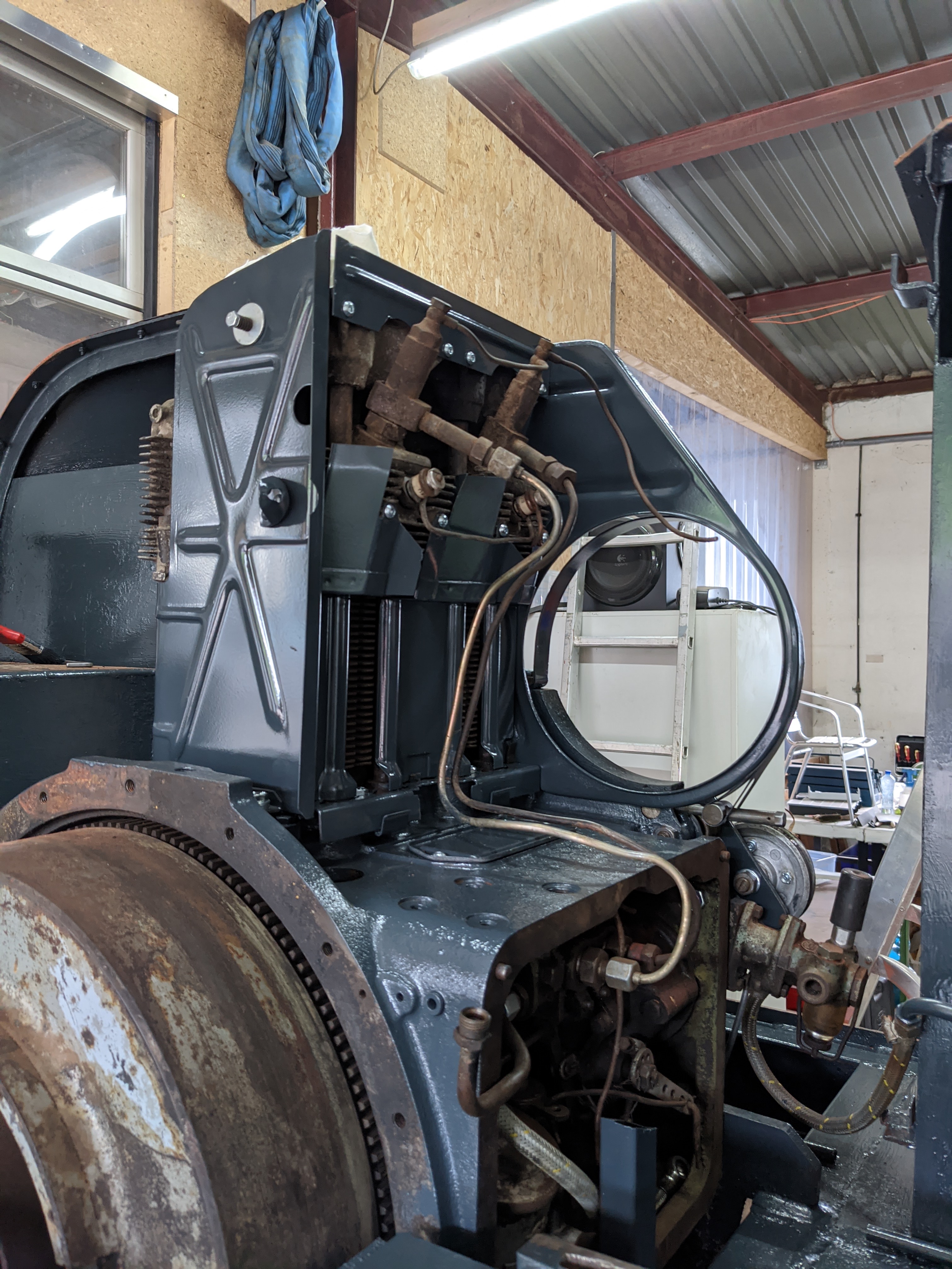

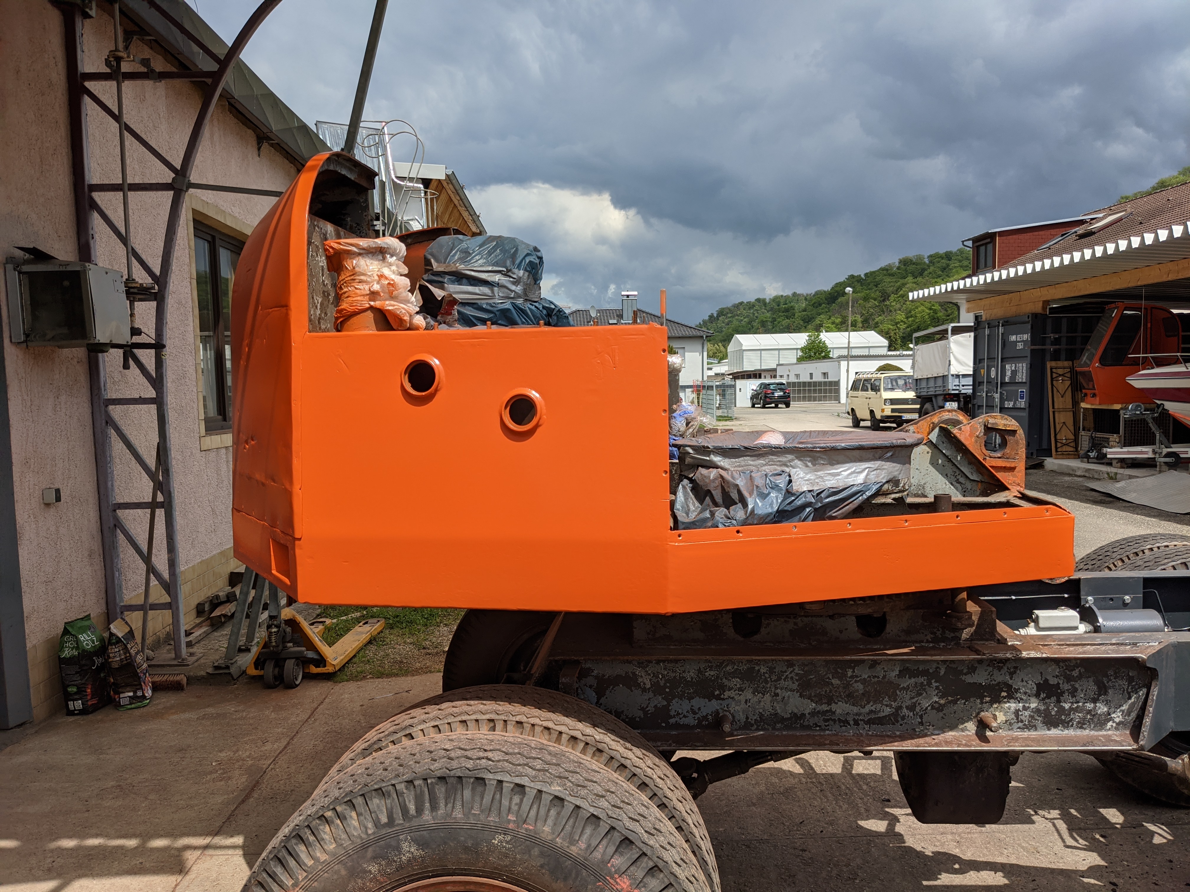

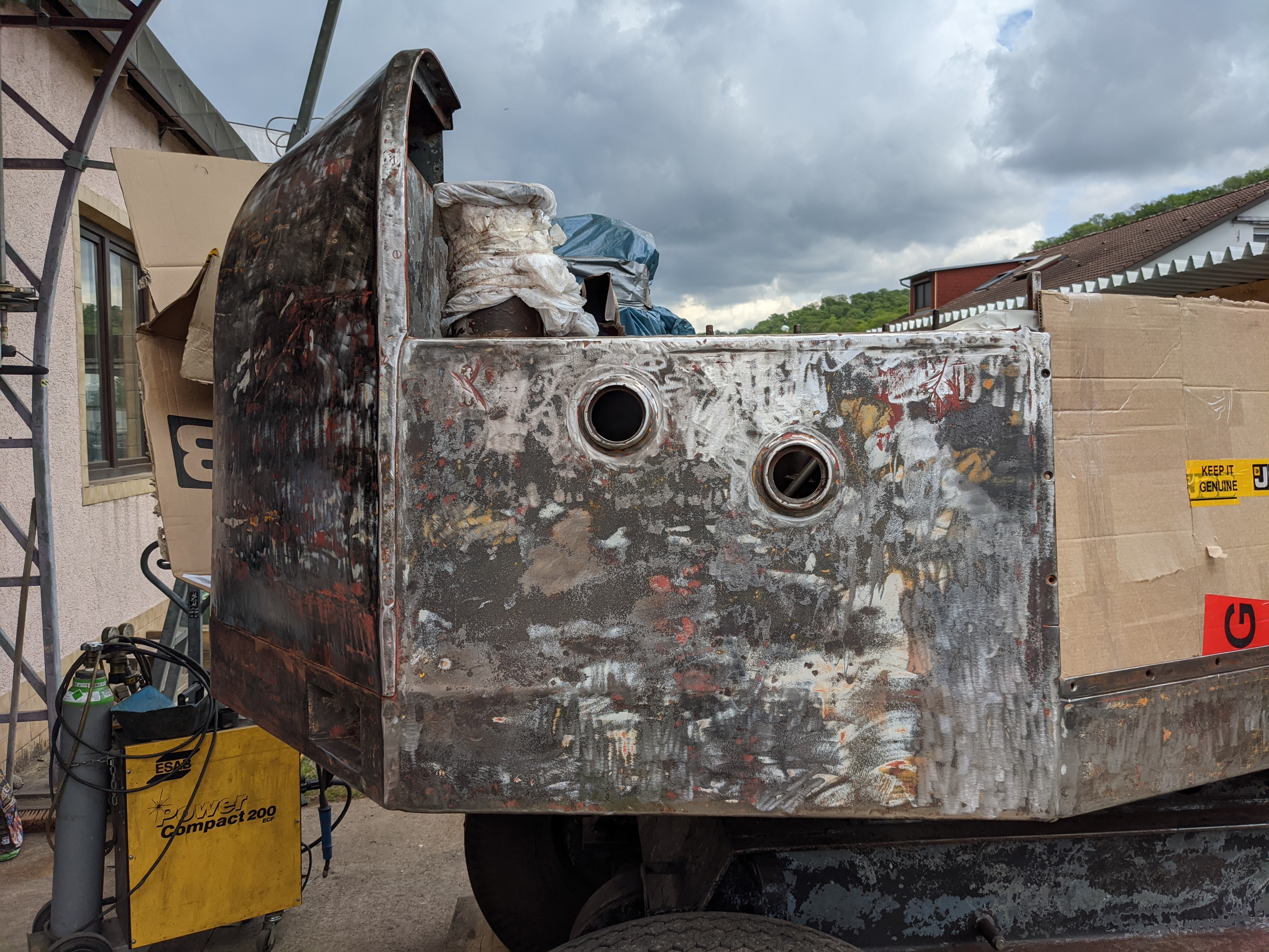

heute hatte ich wieder ordentlich Unterstützung und wir sind ein gutes Stück weiter gekommen.
Den großen Brocken abgeschliffen:
Lackiert:
Den Rest in grau:
Morgen geht's wieder weiter ;)
Gruß Theodor

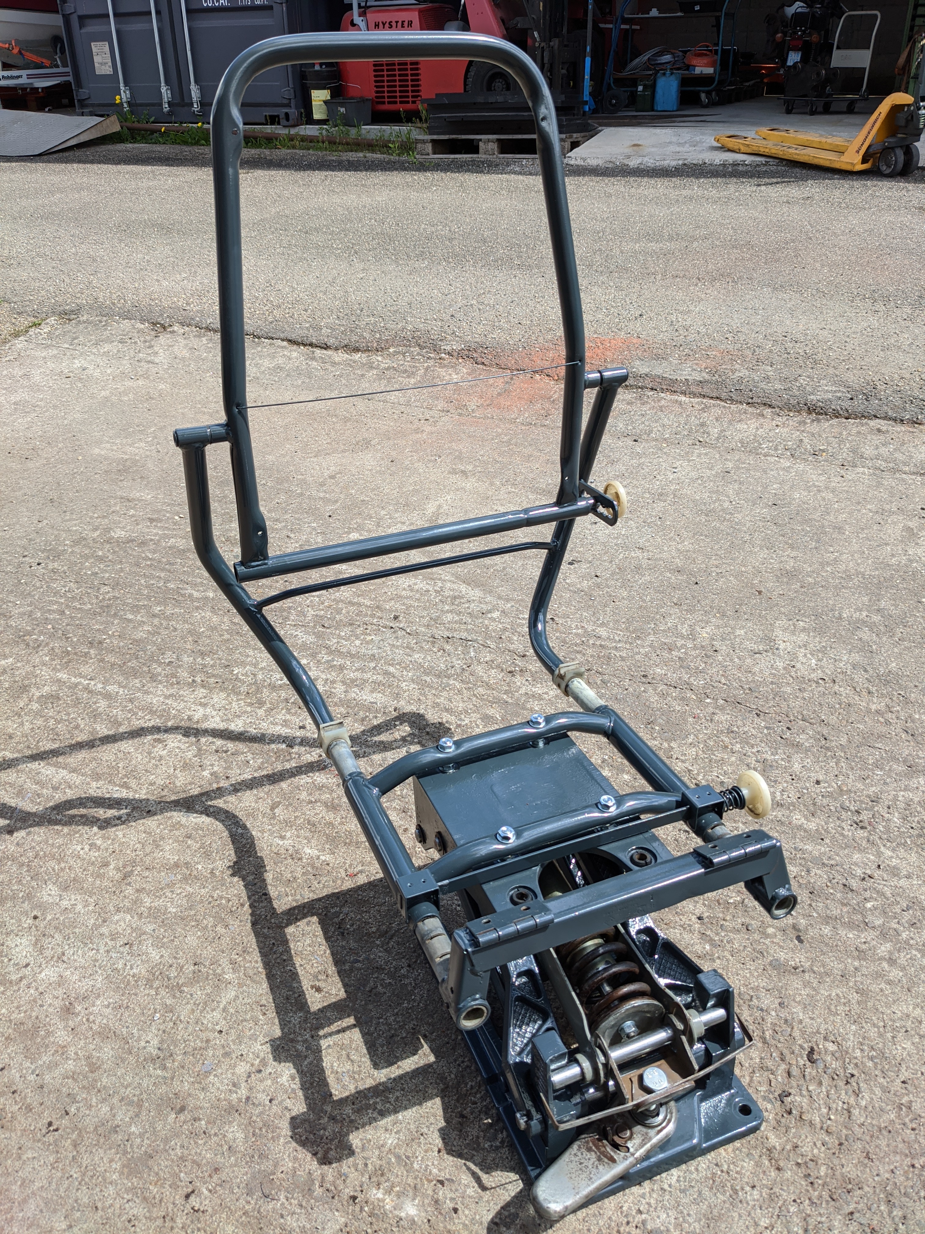

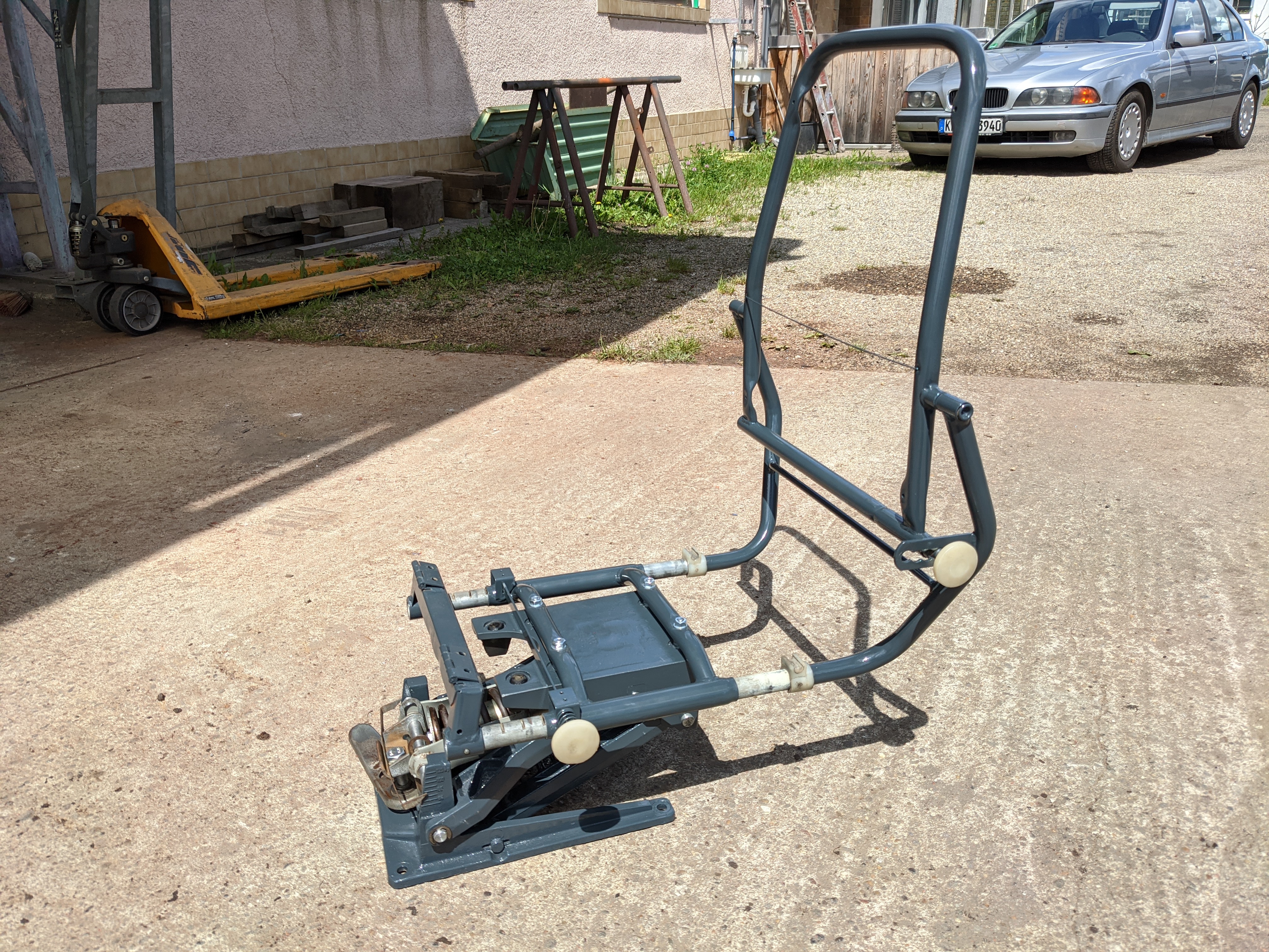

Eine passende Sitzgelegenheiten gibt es auch bald wieder, Polster fehlen noch...
Gruß Theodor

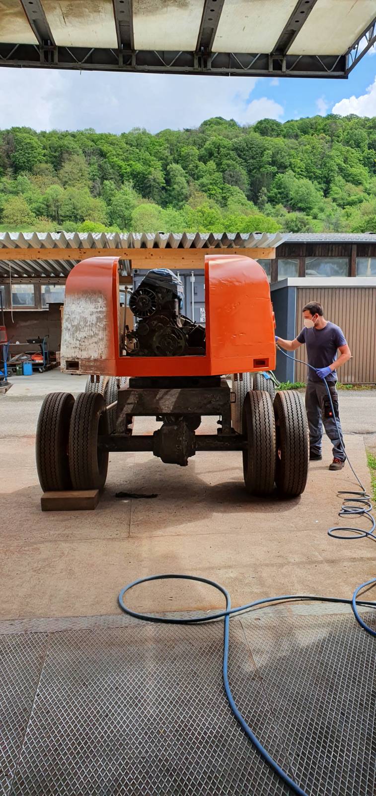

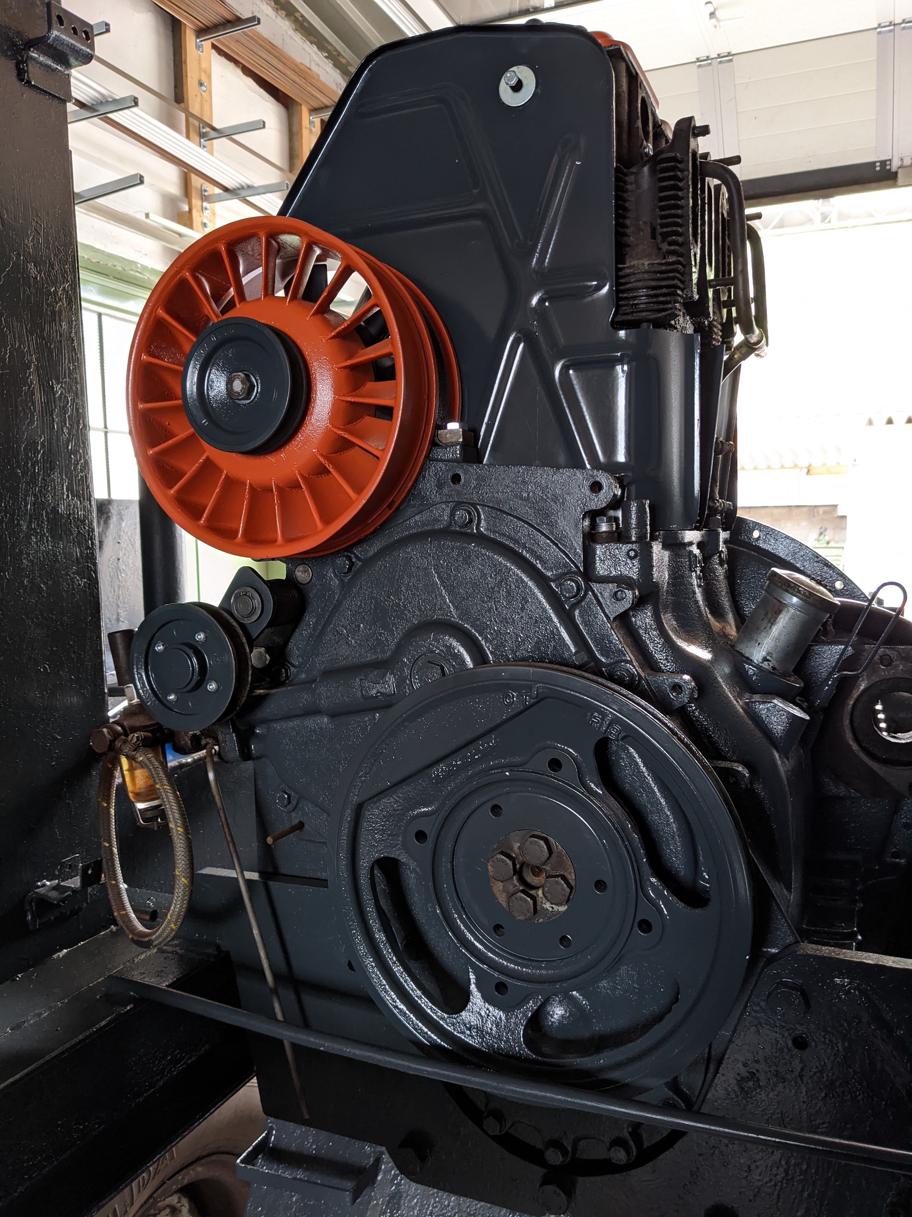

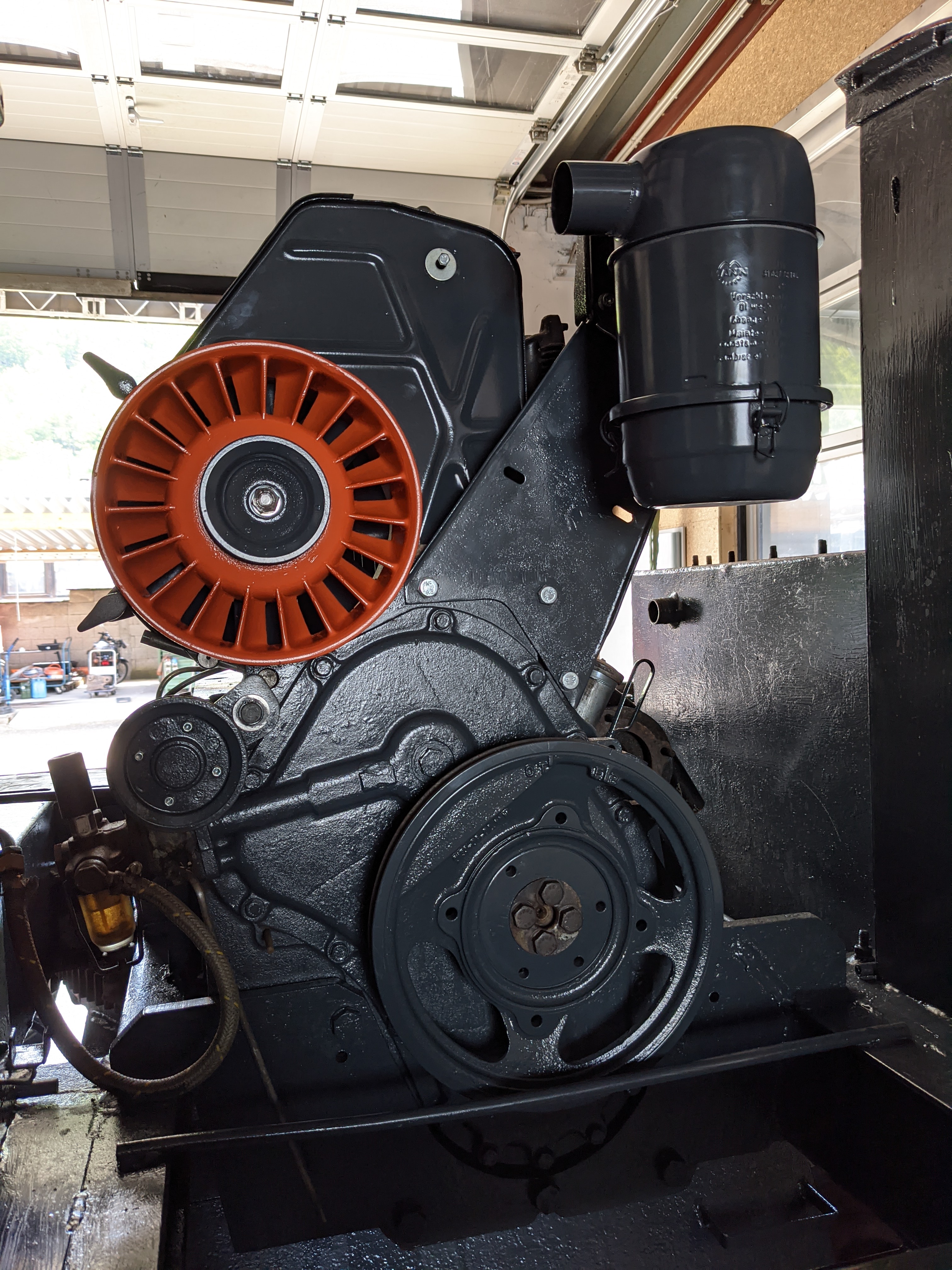

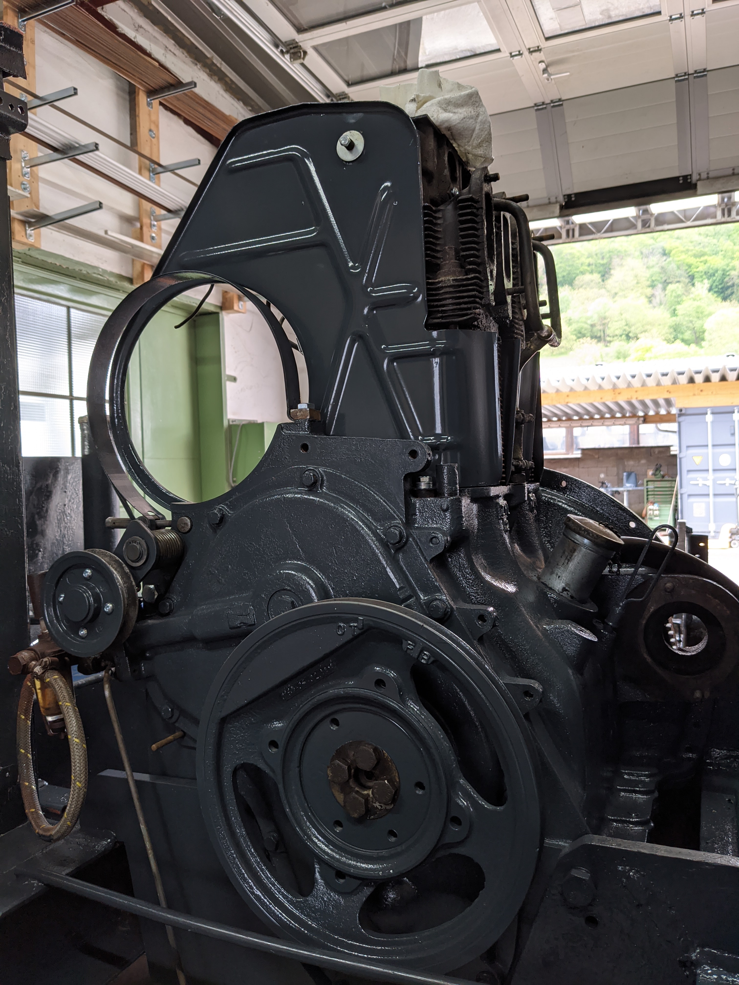

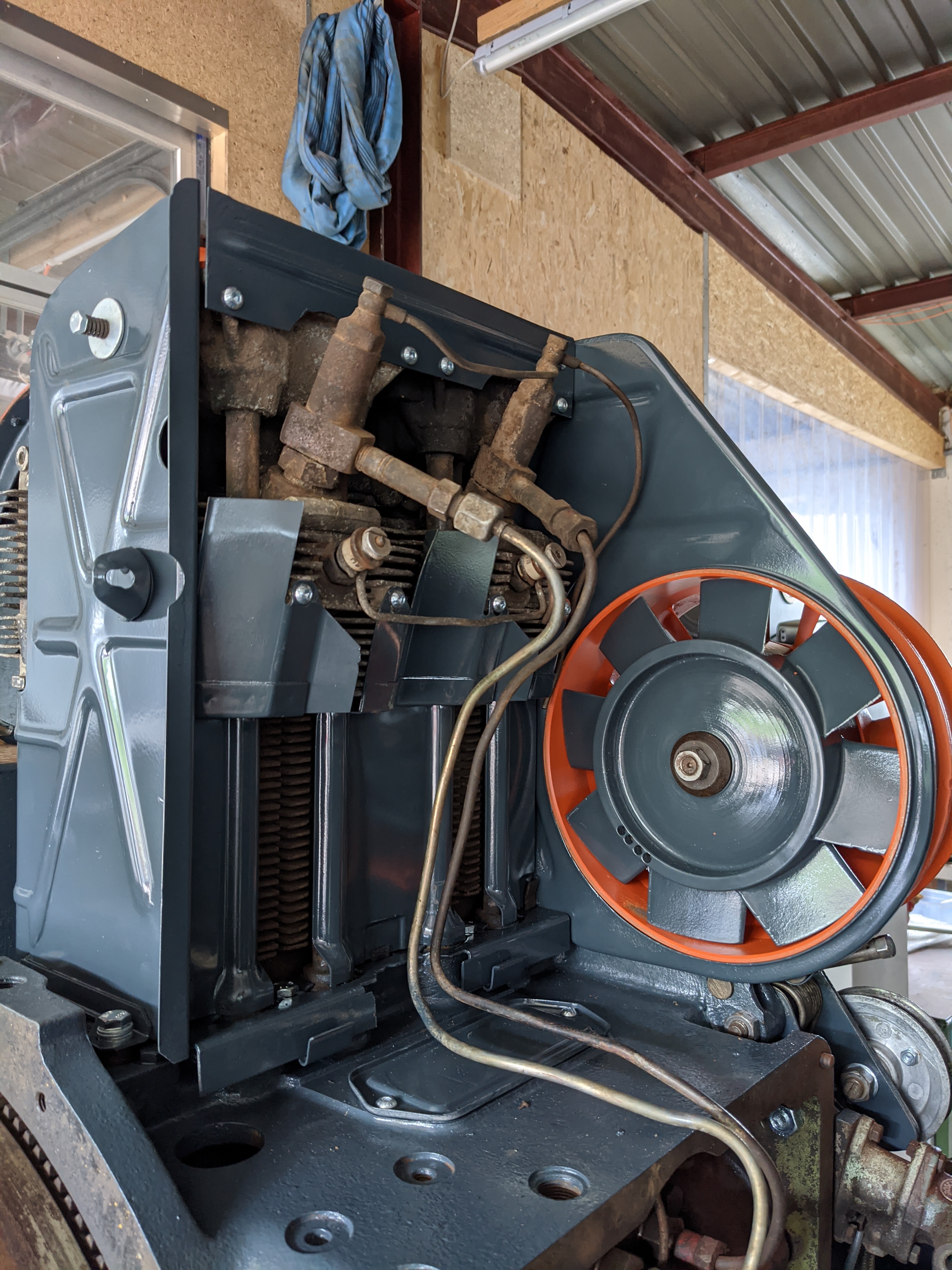

heute ein bisschen was am Motor gemacht.
Wie sich rausgestellt hat ist es ein F2L514, vermutlich nicht original. Glaube original waren immer drei Zylinder verbaut.
Hab die Lager des Lüfters und der Spannrolle erneuert, die waren etwas sandig.
Ansonsten eigentlich nur Kosmetik. Will hier auch nicht zu viel Zeit investieren, eigentlich läuft er gut.
Gruß Theodor

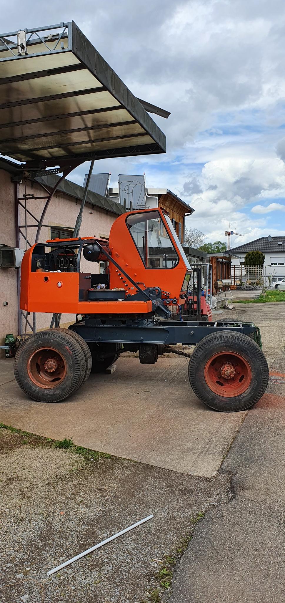

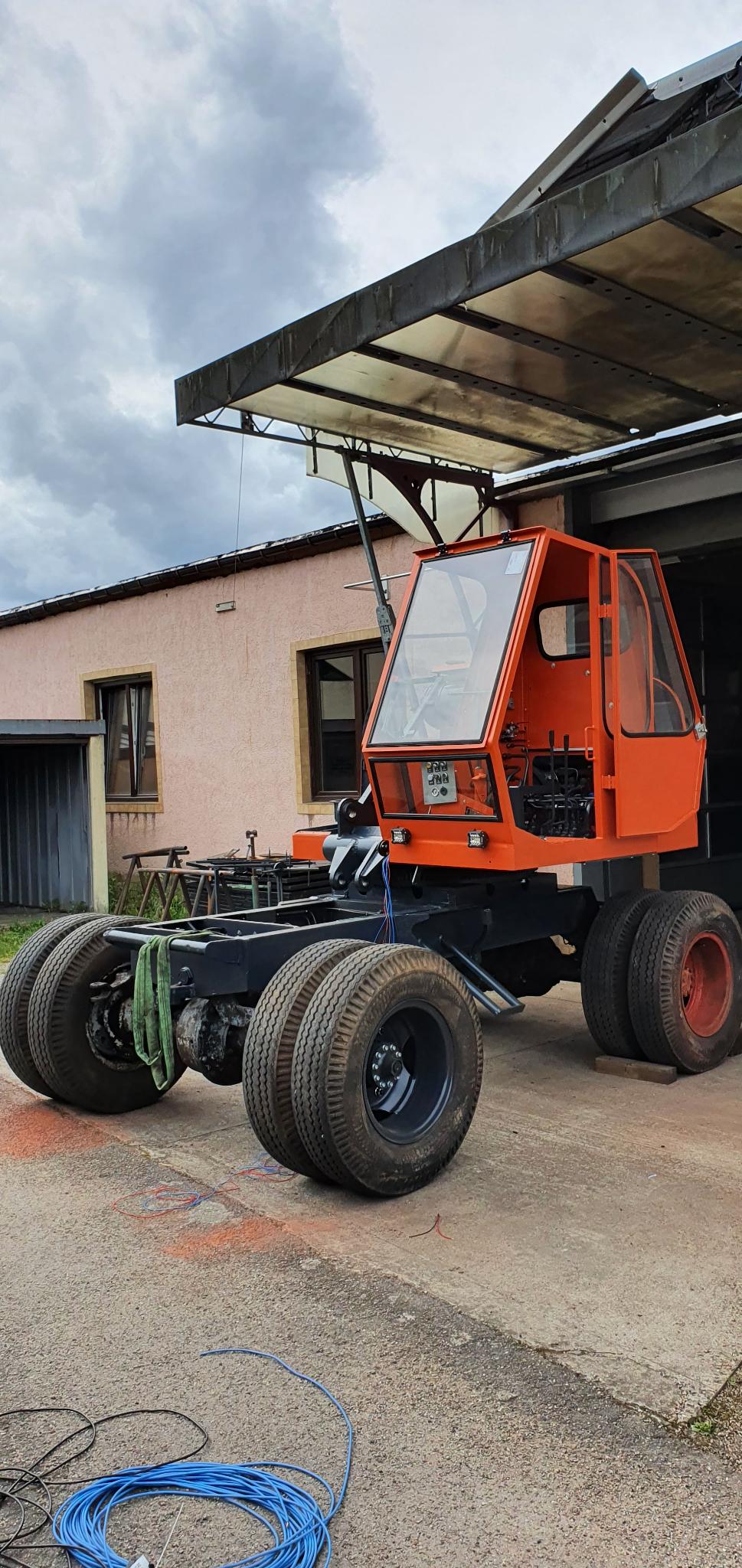

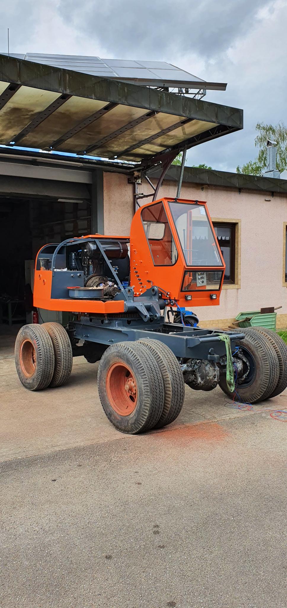

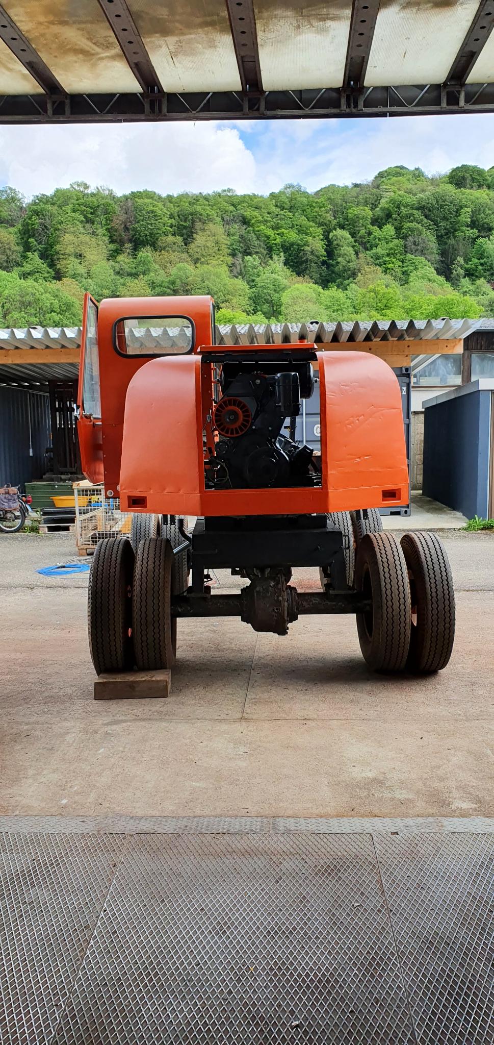

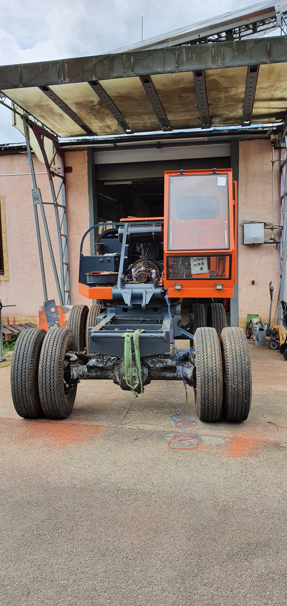

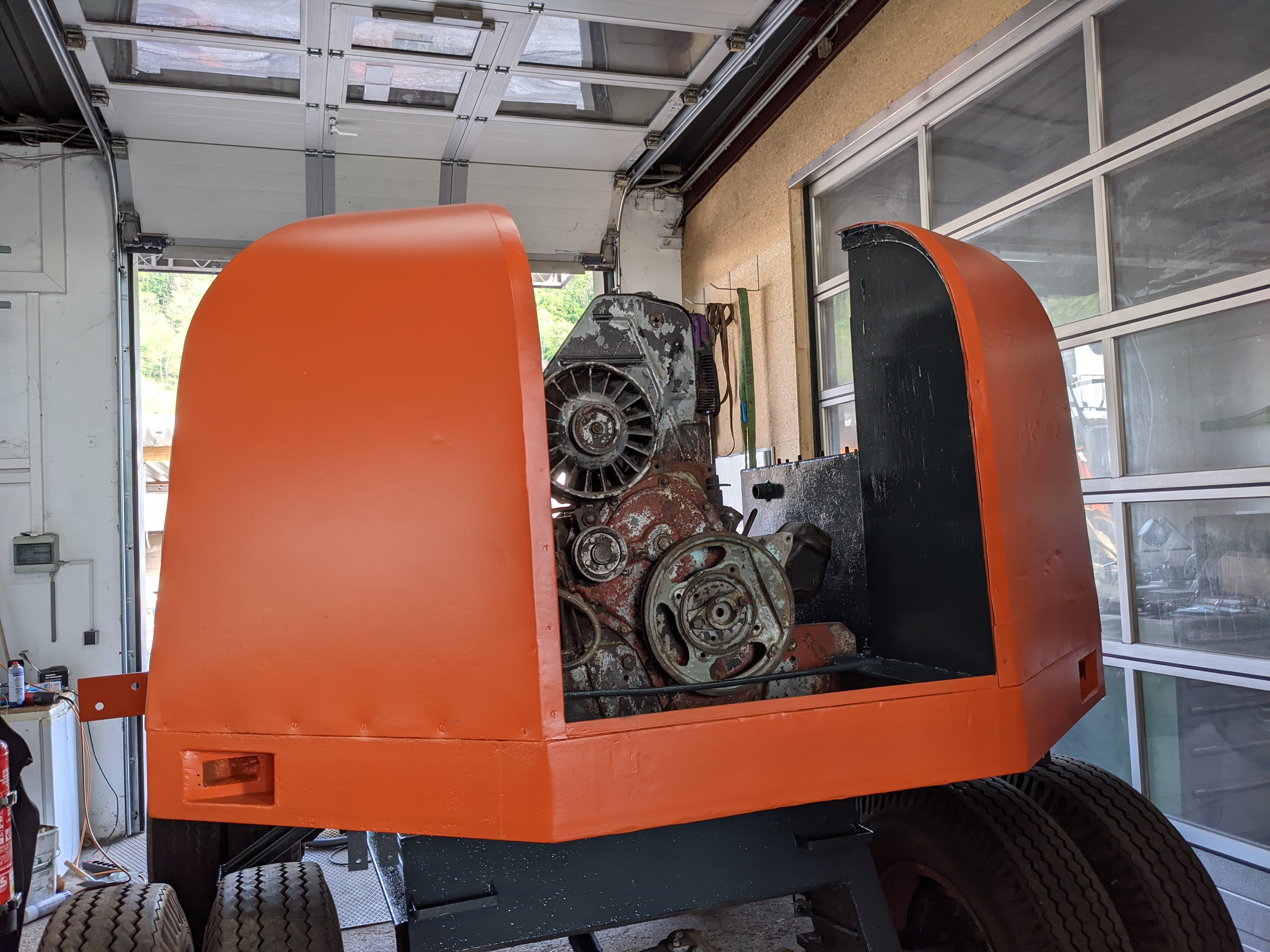

Nachmittags habe ich dann wieder Hilfe von einem Freund gehabt, so konnten wir zügig den Käfig und die Kabine montierten.
Ganz langsam sieht es ja schon wieder nach Bagger aus ;)
