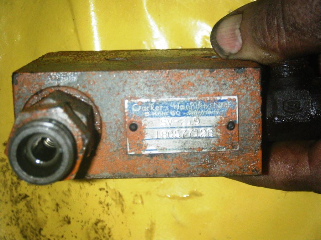

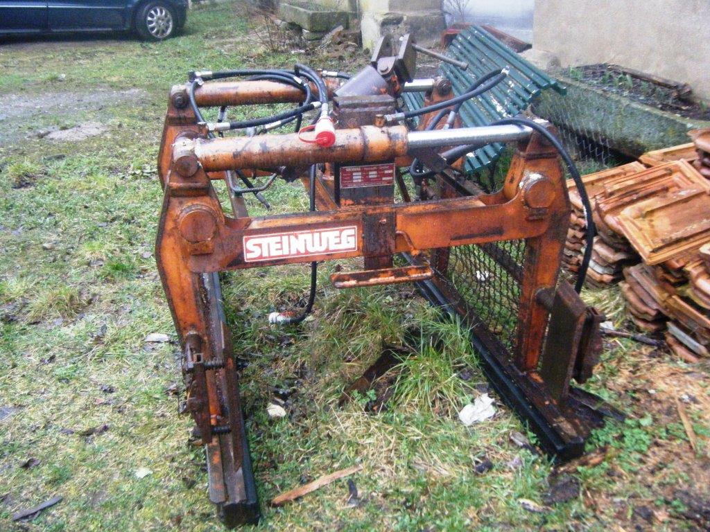

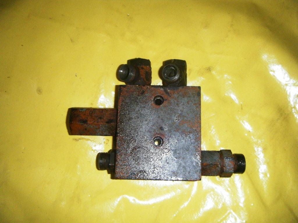

Ich habe einen Steinweg Hydraulik Greifer Typ HG 1.1
Ich möchte es mit meinem Atlas-Bagger benutzen. Ich bin besorgt darüber, dass der hydraulische Druck vom Bagger für den Steinheber (Greifer) zu hoch sein könnte.
Es ist ein Vier-Port-Hydraulik-Ventil an der Stein-Heber (Greifer) befestigt. Es ist ein Parker Hannifin SV-219.
Ist das ein Druckreduzierventil? Oder ist es ein Mittelhalteventil oder ein Kavitationsventil?
Muss ich ein Druckreduzierventil hinzufügen?
Vielen Dank im Voraus für jeden Rat.
I have a Steinweg Hydraulik Greifer Type HG 1.1
I would like to use it with my Atlas excavator. I am concerned that the hydraulic pressure from the excavator might be too high for the stone lifter (greifer).
There is a four port hydraulic valve attached to the stone lifter (greifer). It is a Parker Hannifin SV-219.
Is this a pressure reducing valve ? Or is it a centre hold valve or an anti cavitation valve ?
Do I need to add a pressure reducing valve ?
Thank you in advance for any advice.
Beitrag von weissnich » Do 9. Mär 2017, 15:26
auf dem typenschild steht 150atü wenn ichs richtig sehe das sind 148,080 Bar - wieviel druck liegt auf dem anschluss denn an?

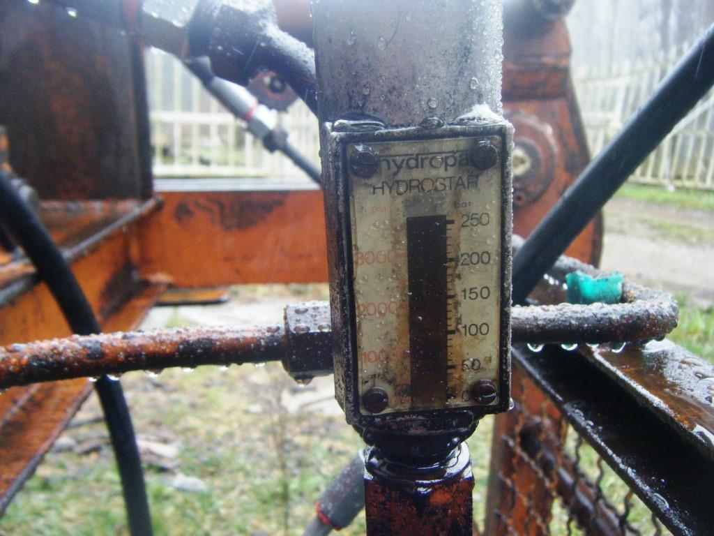

Beitrag von tojoe99 » Do 9. Mär 2017, 15:37

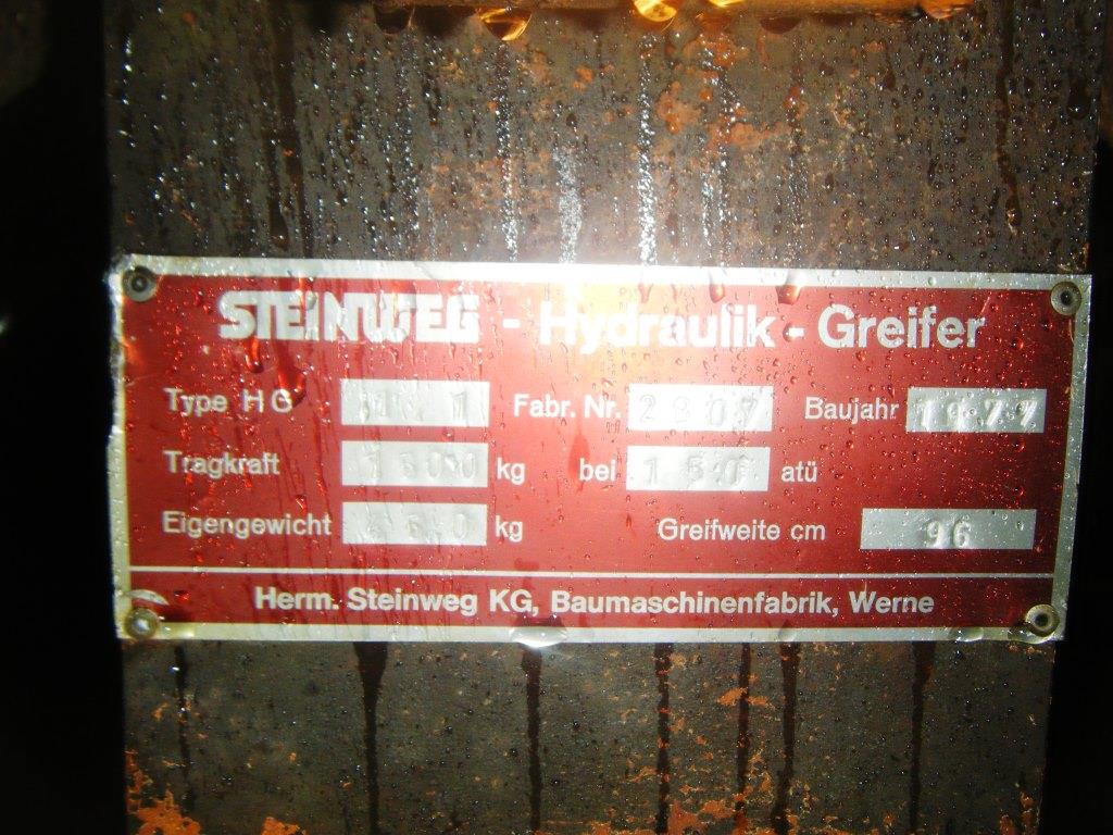

Die Platte des Herstellers besagt:
Tragkraft 1500 kg bei 150 atü
Ein Manometer ist eingebaut. Es zeigt einen maximalen Druck von 250 bar. Es ist stromabwärts des Regelventils.
Ich bin mir nicht sicher, ob 250 bar der maximale Arbeitsdruck ist oder wenn das Ventil Parker Hannifin SV-219 den Druck auf 250 bar begrenzt. Das Ventil scheint nicht einstellbar zu sein.
Ich glaube, dass der Druck im Greifendrahen-Hydraulikkreis des Baggers 210 bar beträgt. Ist das die Schaltung, die den Eimer dreht?
Der Druck im Greifer / löffelzylinder scheint 320 bar zu sein. Bin ich den Drucktisch korrekt?
The manufacturer's plate states:
A pressure gauge is fitted. It shows a maximum pressure of 250 bar. It is downstream of the regulating valve.
I am not sure if 250 bar is the maximum working pressure or if the valve, Parker Hannifin SV-219, limits the pressure to 250 bar. The valve does not appear to be adjustable.
I believe that the pressure in the grasping (greifendrahen) hydraulic circuit of the excavator is 210 bar. Is that the circuit that rotates the bucket ?
The pressure in the Greifer / löffelzylinder appears to be 320 bar. Am I reading the pressure table correctly ?
Beitrag von weissnich » Do 9. Mär 2017, 19:54
ruf doch am besten bei steinweg an : Tel.: +49 (0) 291 90 87 00 - 183 und frag mit wieviel druck du auf die anschlüsse gehen darfst.. ;)
wenn du die drücke auf 150bar reduzieren kannst wäre es natürlich nummer sicher..
Beiträge: 2491
Beitrag von Webmaster » Do 9. Mär 2017, 20:11
Genau, frag sicherheitshalber dort mal nach. Im Block könnte ein Druckbegrenzungsventil verbaut sein.

Ich kontaktierte die Serviceabteilung des Herstellers von Steinweg. sh-anbaugeraete.de
Ich habe diese Antworten:
I contacted the service department of the manufacturer of Steinweg. sh-anbaugeraete.de
I got these replies:
"da haben sie auf jeden Fall ein sehr schönes Schätzchen noch in der Ecke stehen, denn diese werden heut zu Tage so nicht mehr gebaut.
Also ich habe mich gerade bei uns in der Hydraulik noch extra erkundigt. Dieser Block ist uns nicht mehr bekannt und daher sind wir uns nicht sicher ob der Block von ihnen eine Druckbegrenzung hat. Wir haben eine Block der ähnlich aussieht, auch von den Anschlusslagen und den Befestigungsbohrungen.
Wenn sie mit dem vollen Druck von dem Bagger mit dem Greifer arbeiten möchten, wird ihnen bestimmt der Greifer an den Armen kurzfristig reißen, da die da nicht für ausgelegt sind.
Ich kann ihnen den Block der so ähnlich aussieht für 265,20 € anbieten. Diesen würden wir dann auf den entsprechenden Druck der noch auf ihrem Typenschild zu erkennen ist, vor einstellen.
Der Block ist auch lagernd derzeitig."
"Wir würden 140-160bar empfehlen.
Mehr wird heute bei den Geräten auch meistens nicht eingestellt.
In einzelnen oder besonderen Fällen auch noch 170-180 bar aber mehr auf keinen Fall!"
"They definitely have a very nice baby still in the corner, because these are not built today more so.
So I have just in our hydraulics still inquired. This block is no longer known to us and so we are not sure if the block of them has a pressure limiter. We have a block of similar looks, also from the connection pads and mounting bores.
If they want to work with the full pressure of the excavator with the gripper, they will surely tear the gripper on the arms for a short time, since they are not designed for it.
I can offer them the block of so similar looks for 265.20 €. This would then be adjusted to the appropriate pressure, which can still be seen on their rating plate.
The block is also stocking at the time. "
"We would recommend 140-160bar.
More is today in the devices usually not set.
In individual or special cases also still 170-180 bar but more by no means! "

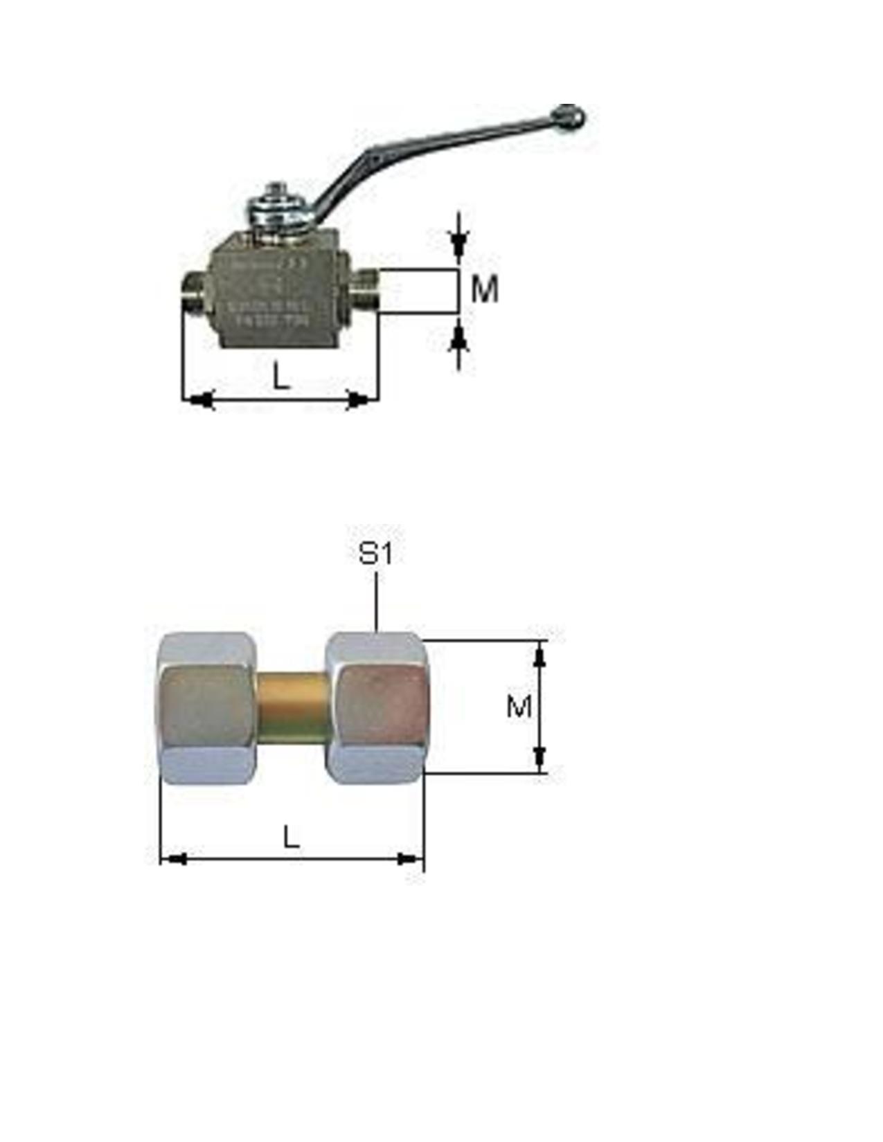

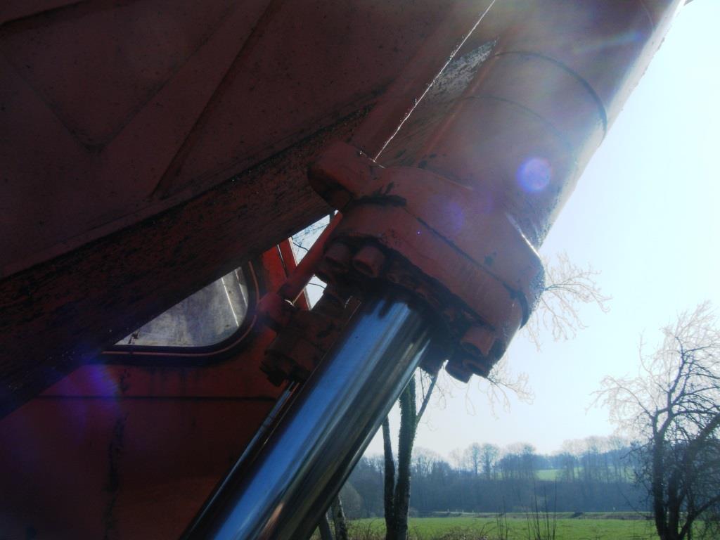

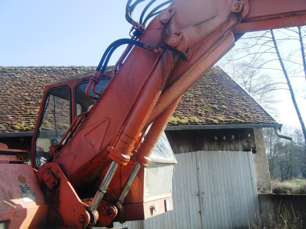

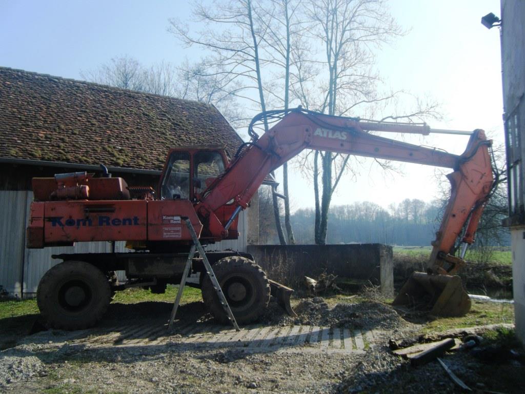

Nach dem Reinigen des Joystickventils (Hydraulische Vorsteuergeräte) wurden die Steuerfunktionen wiederhergestellt - der Hauptausleger kann wieder angehoben und abgesenkt werden.
Leider hat sich ein bisheriges Problem verschlechtert. Der Hauptausleger fällt langsam schneller auf den Boden zu.
Ich fange an zu vermuten, dass es ein Problem mit den Dichtungen in den beiden wichtigsten Hydraulikzylindern geben kann. Ich habe ein manuelles Ventil (Dimension: 20 S) bestellt, um die Zufuhr von Hydrauliköl zu den Hubzylindern zu schließen. Dies sollte mir erlauben, festzustellen, ob das Problem in den Zylindern oder in den Steuerventilen liegt.
http://www.hytec-hydraulik.de/kugelhaeh ... aehne.html
Die Hydraulikzylindermaße sind 115/70 850

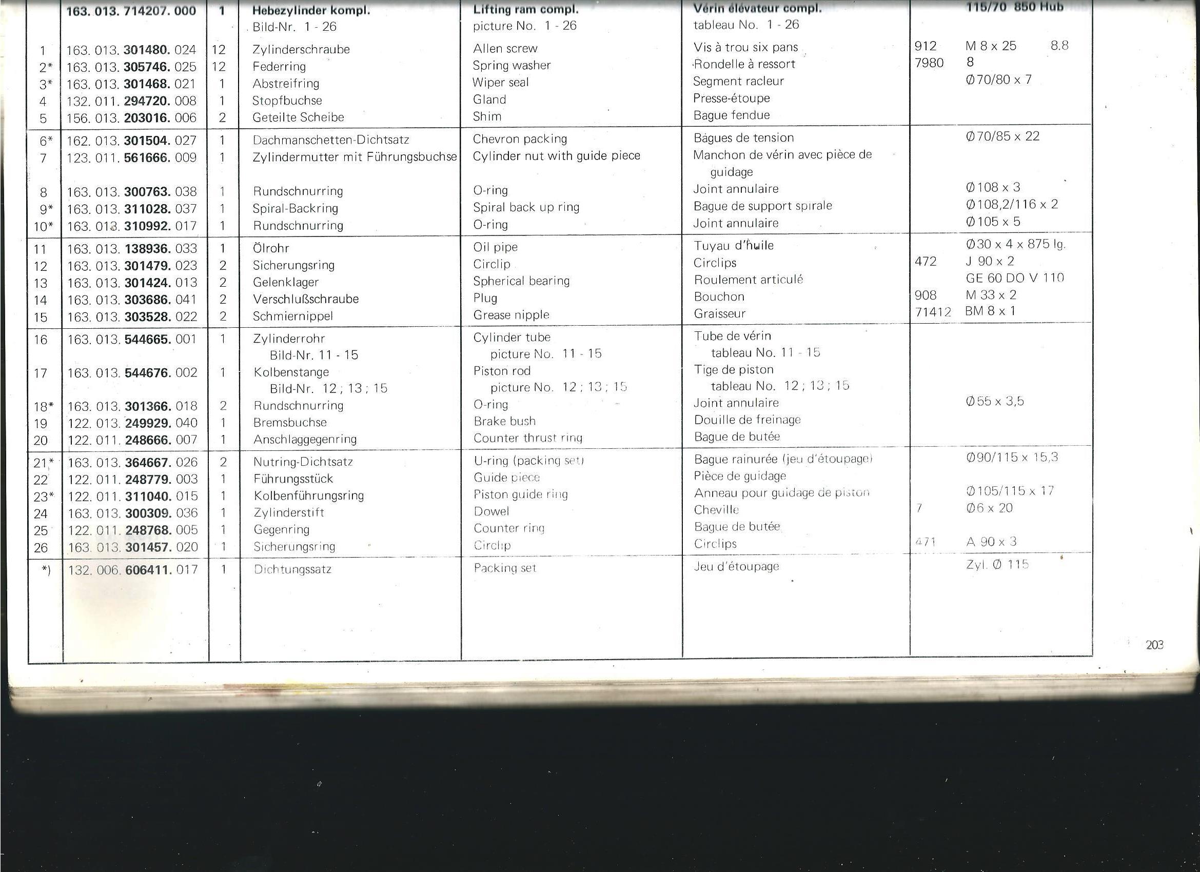

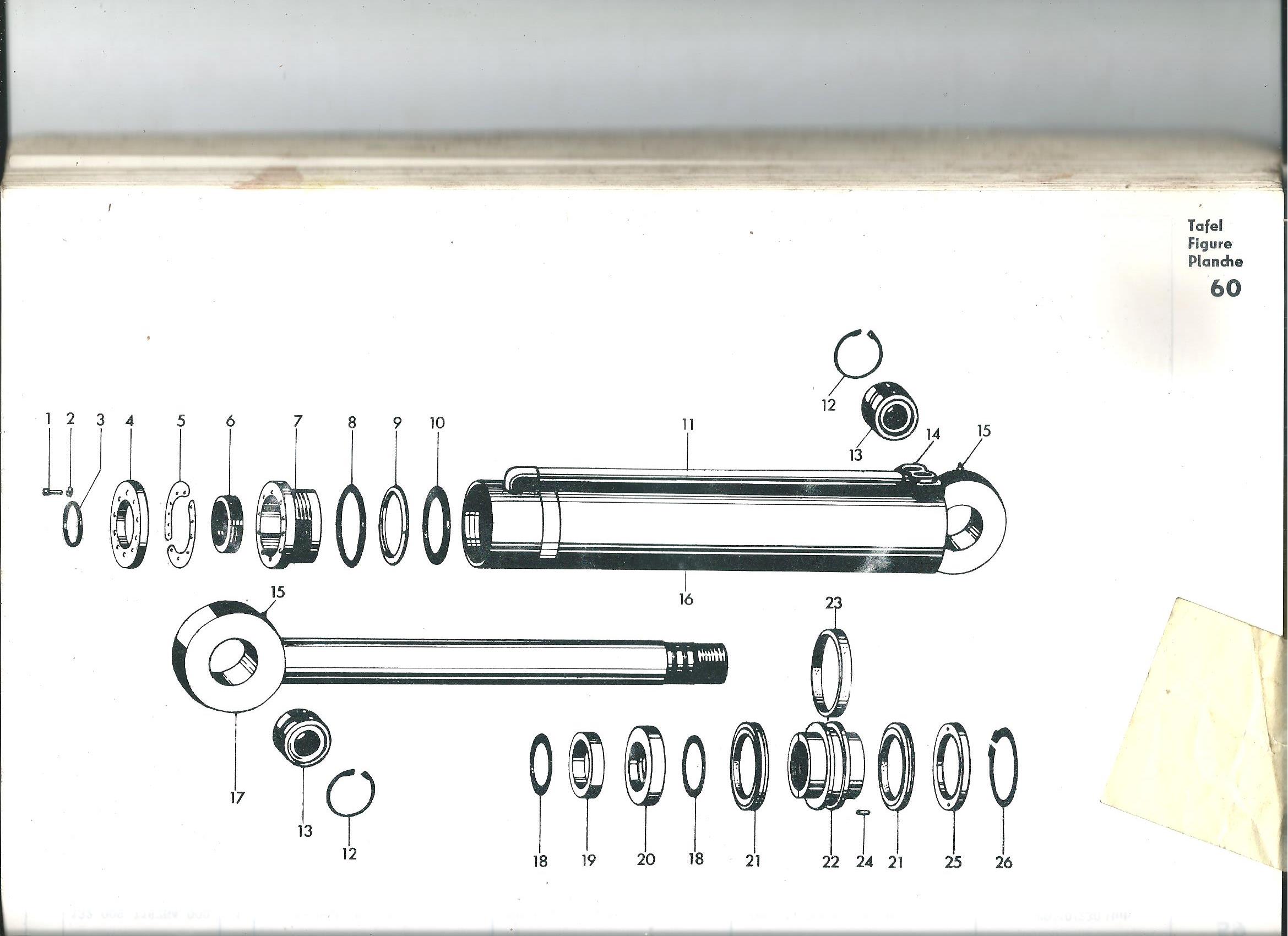

Im Atlas-Teile-Handbuch ist ein Dichtungssatz aufgeführt: 132.006.606411.017
Ist dieses Verpackungs-Kit oder ein Äquivalent im Internet verfügbar?
Die Hydraulikzylinder scheinen sehr schwer zu sein. Wie schwer ist es, sie zu entfernen und zu installieren? Hat ein Leser dieses Forums das gemacht?
After cleaning the joystick valve (Hydraulische Vorsteuergeräte ), the control functions have been restored - the main boom can again be raised and lowered.
Unfortunately a previously existing problem has deteriorated. The main boom slowly descends towards the ground more quickly than before.
I am beginning to suspect that there may be a problem with the seals in the two main hydraulic cylinders. I have ordered a manual valve (dimension: 20 S) to close the supply of hydraulic oil to the lifting cylinders. This should allow me to determine if the problem is in the cylinders or in the control valves.
The hydraulic cylinder dimensions are 115/70 850
In the Atlas parts manual a packing kit (Dichtungssatz) is listed: 132.006.606411.017
Is this packing kit, or an equivalent, available on the internet ?
The hydraulic cylinders appear to be very heavy. How difficult is it to remove and install them ? Has any reader of this forum done this ?

Google Suche nach "Atlas 606411" gefunden einen lieferanten für den reparatursatz (Dichtungssatz).
Der Reparatursatz (Dichtungssatz) kostet Eur 125.
Google Search for"Atlas 606411" found a supplier for the repair kit (Dichtungssatz).
The repair kit (Dichtungssatz) costs Eur 125.
