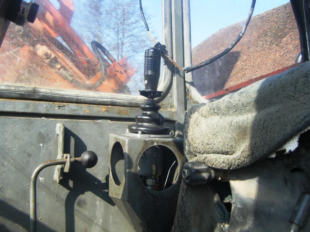

Ich habe den hydraulischen Joystick (Hydraulik Vorsteuergerät) ersetzt. Es kam von einem 1602E. Es war notwendig, zu bohren und neue Löcher zu klopfen.
Ich habe auch das Überdruckventil für den Hauptausleger wieder aufgebaut.
Die Teile wurden von der LSB Baumaschinen Vertriebs GmbH - Postfach 1363 - 59356 Werne geliefert
http://lsb-baumaschinen.de/
Alte Nummer Vorsteuergerät (Old Number ) Linde 676 345 23 09
143545 005
Neue Nummer Vorsteuergerät (New Number) Linde 676 345 23 66
226861 00 C93
I replaced the hydraulic joystick (Hydraulik Vorsteuergerät ). It came from a 1602E. It was necessary to drill and tap new holes.
I also rebuilt the pressure relief valve for the main boom.
The parts were supplied by LSB Baumaschinen Vertriebs GmbH – Postfach 1363 – 59356 Werne
143545 005
226861 00 C93
