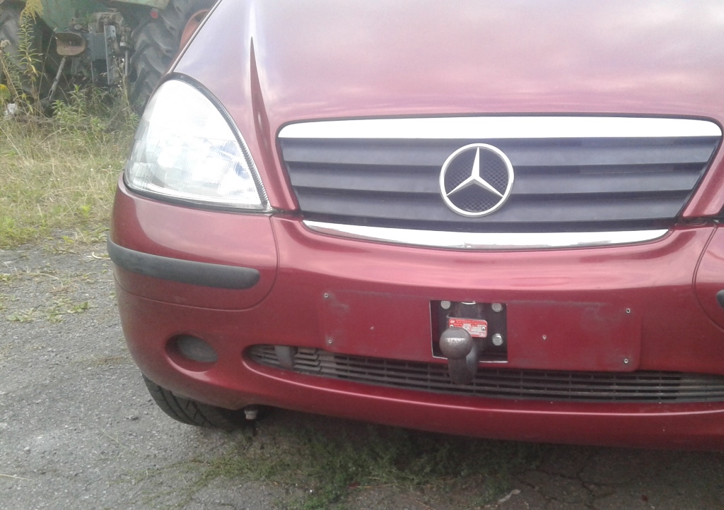

Schick wird es mit der Original-Abschleppstange und dem eingebolzten Lenkausleger.
Dann spart man sich hinten den Fahrer.
So, wie ich es für unseren Mercedes A170 gebaut habe.
Der wird mit einem "A-Frame" an unseren MAN-KAT hinten angehängt,
und braucht keinen Bediener.

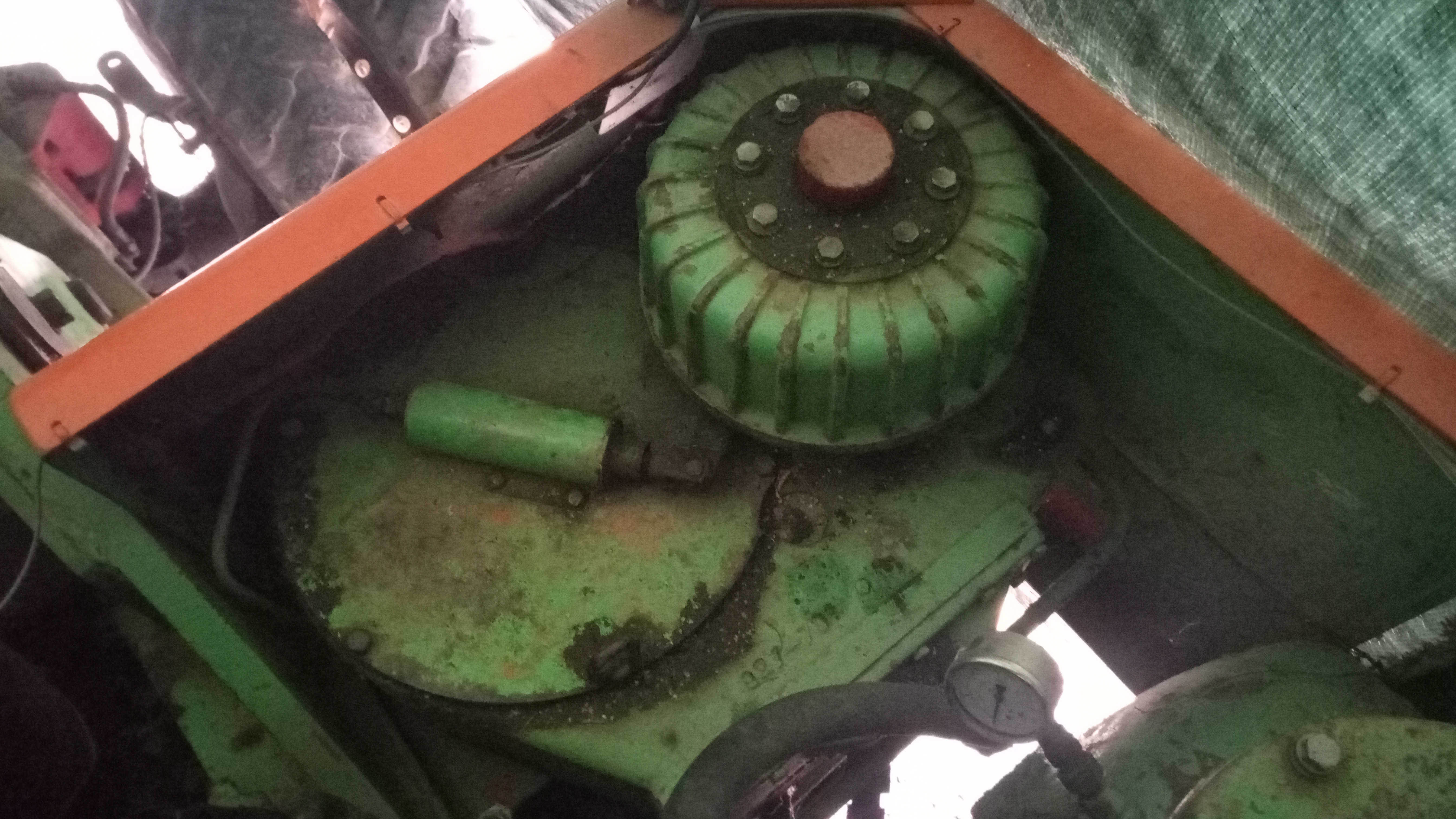

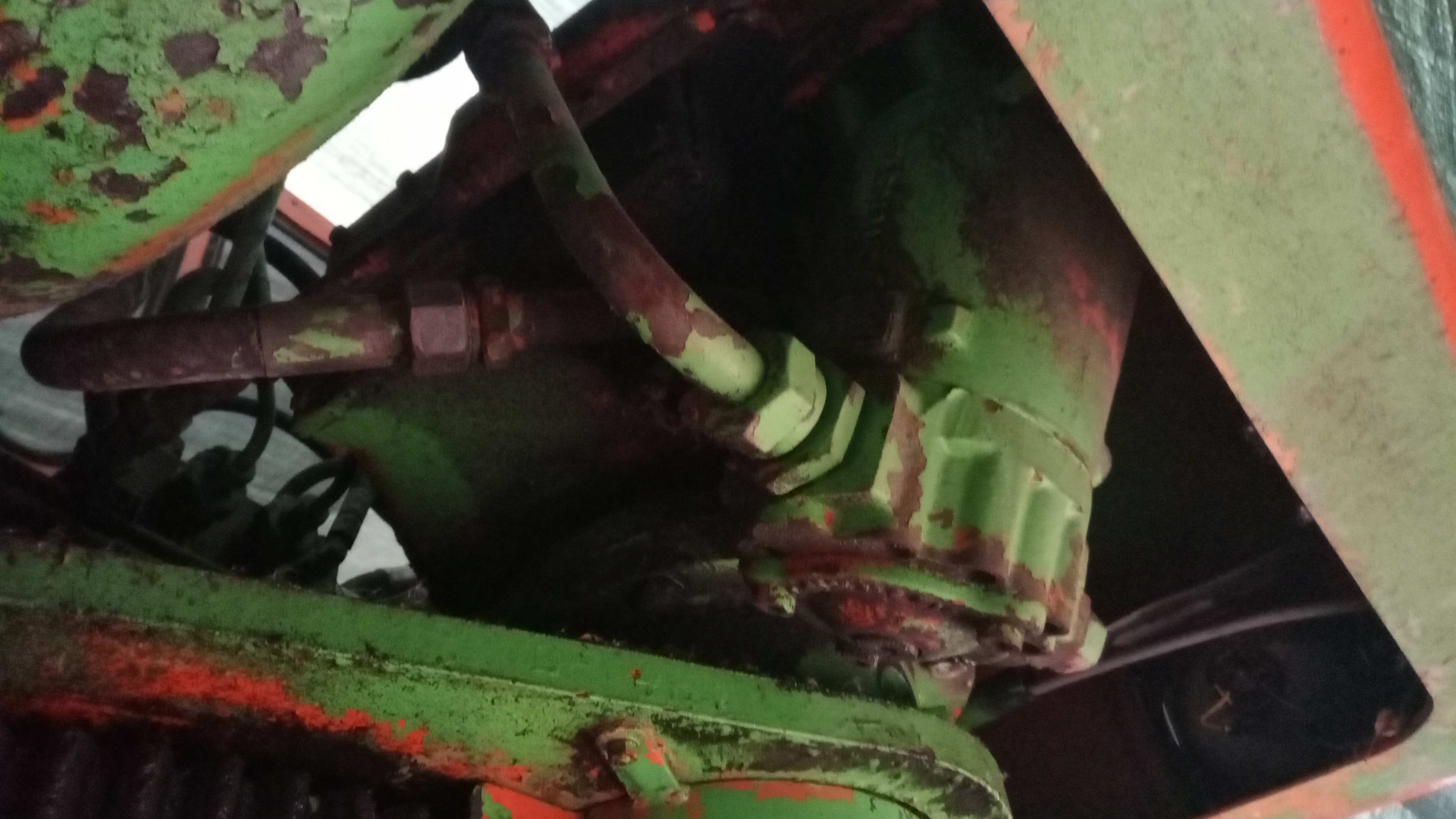

Thomas, schick mir mal bitte ein paar Bilder vom Schwenkgetriebe, dann schau ich mal, ob ich davon was habe.

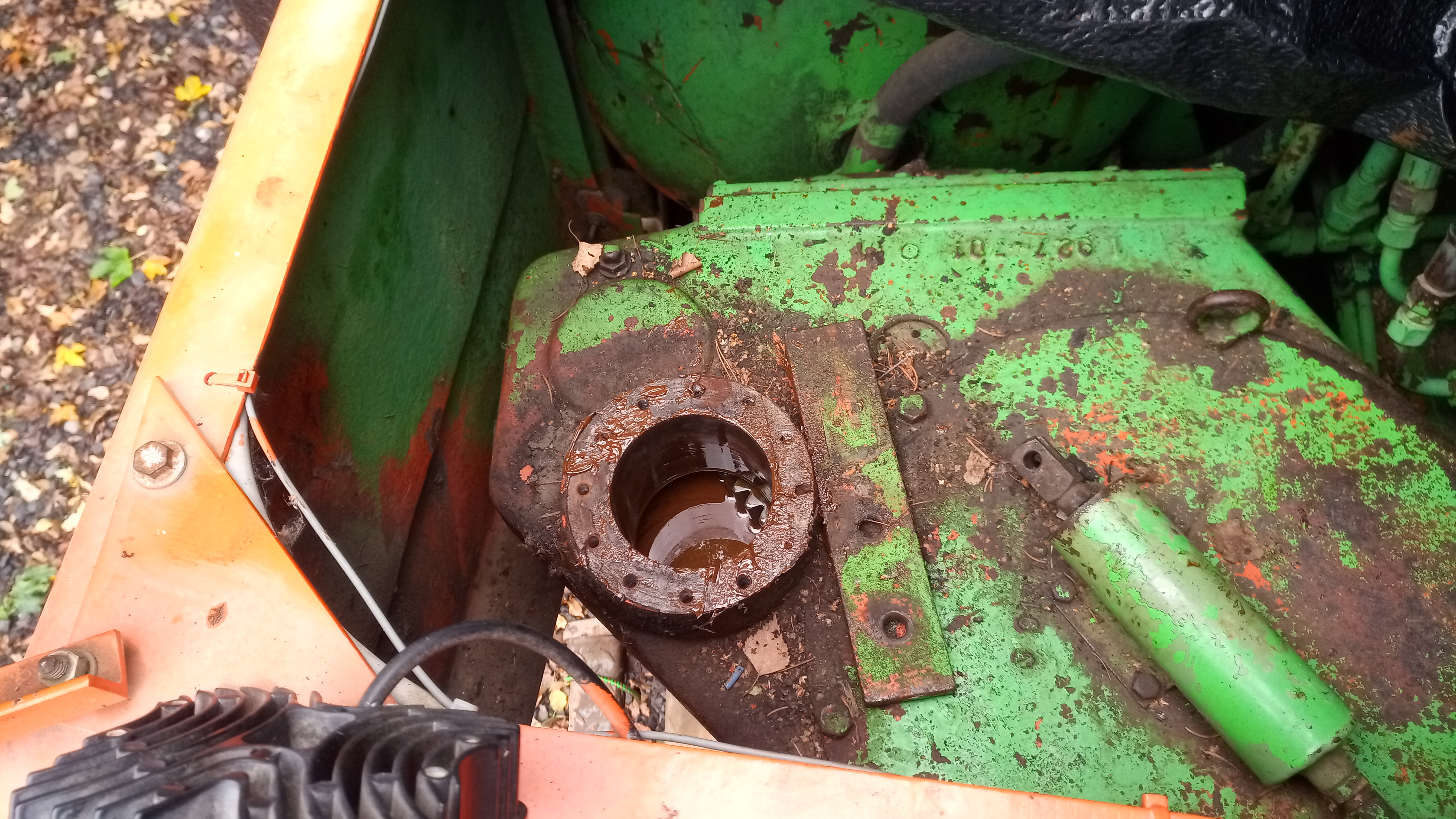

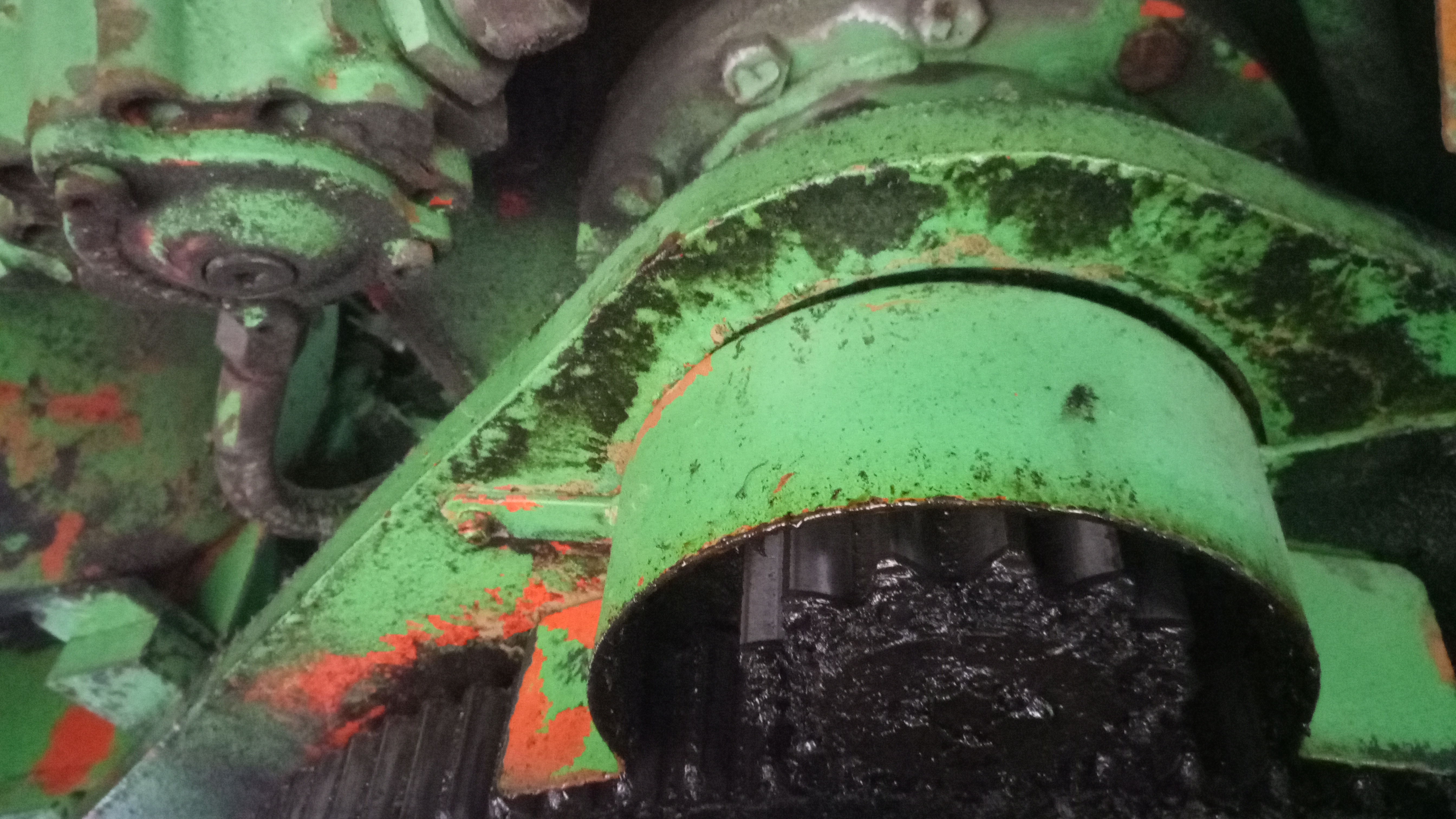

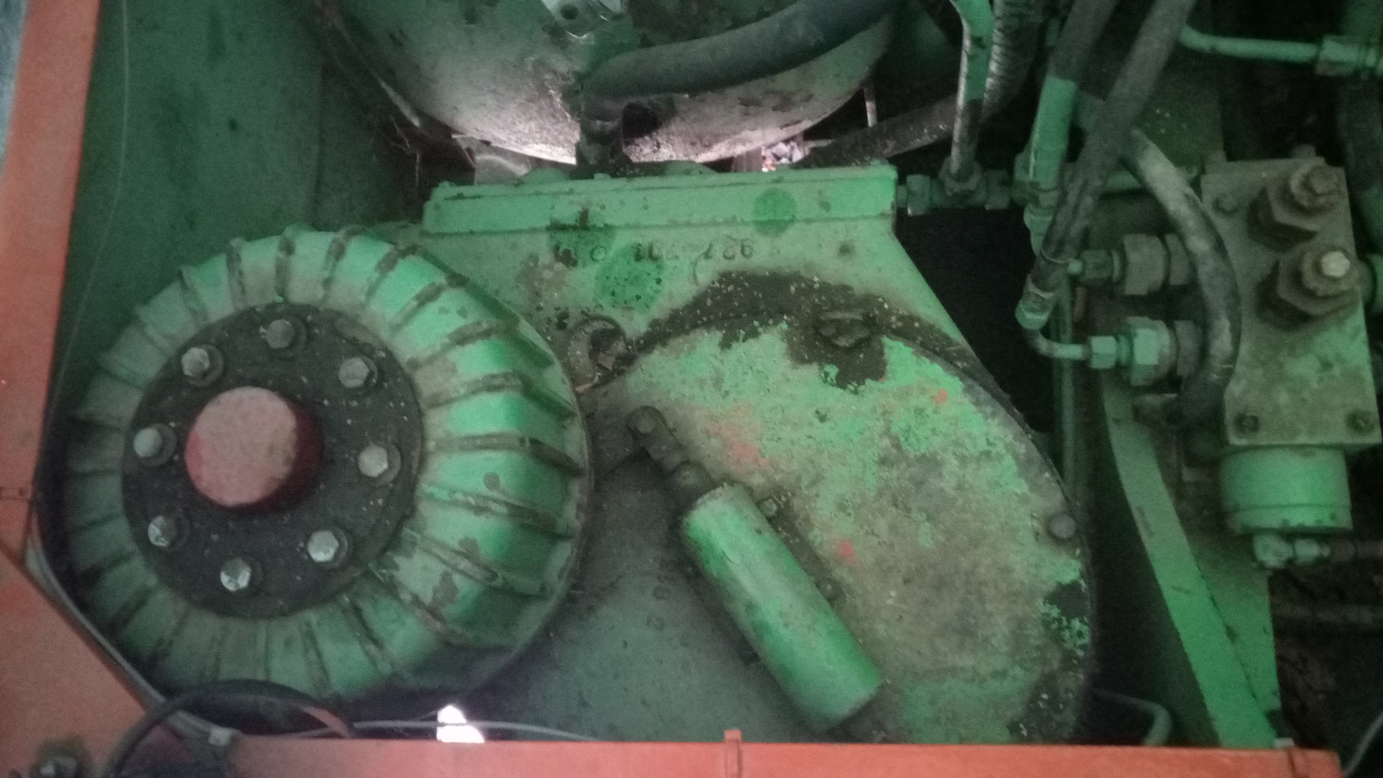

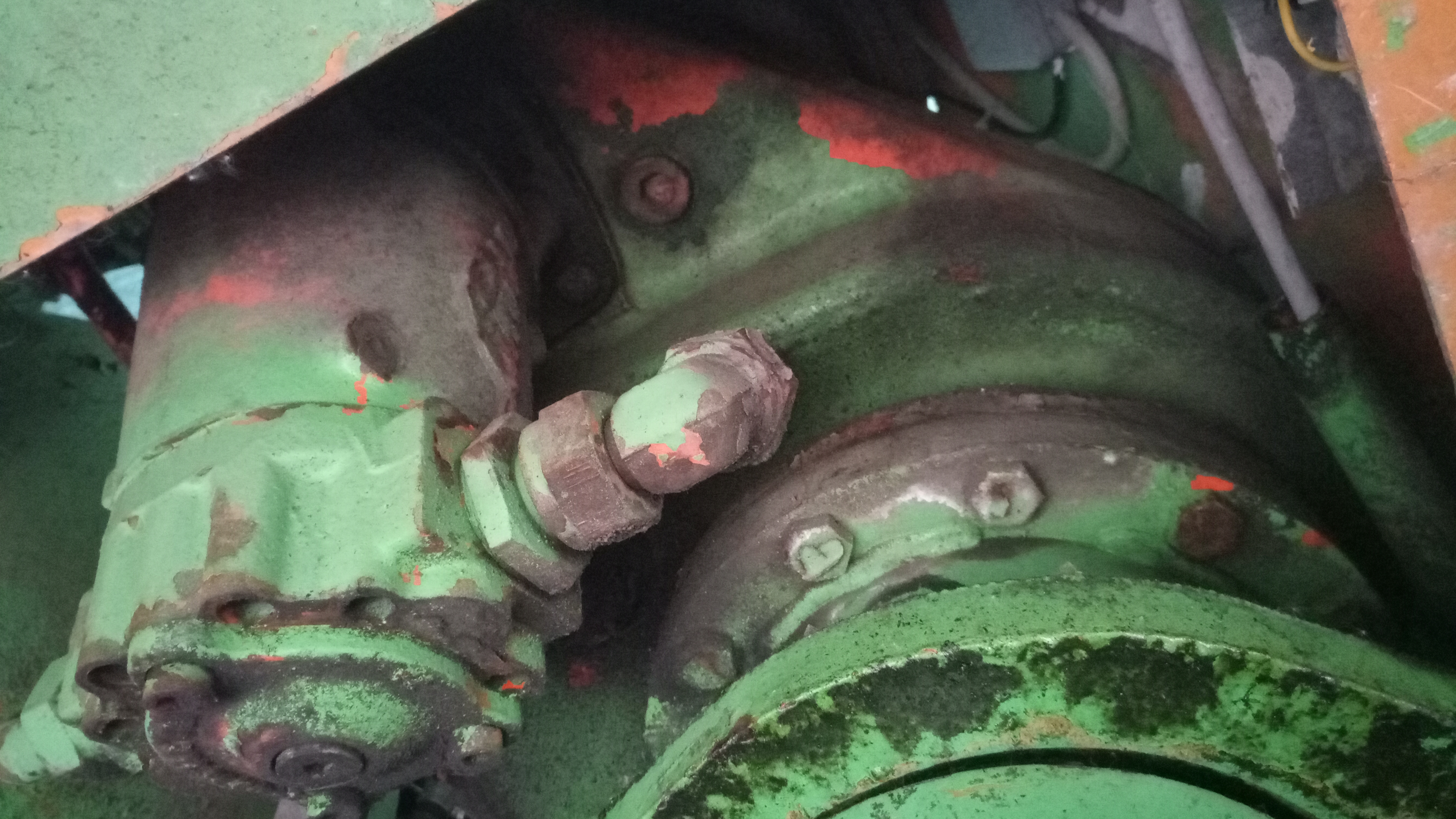

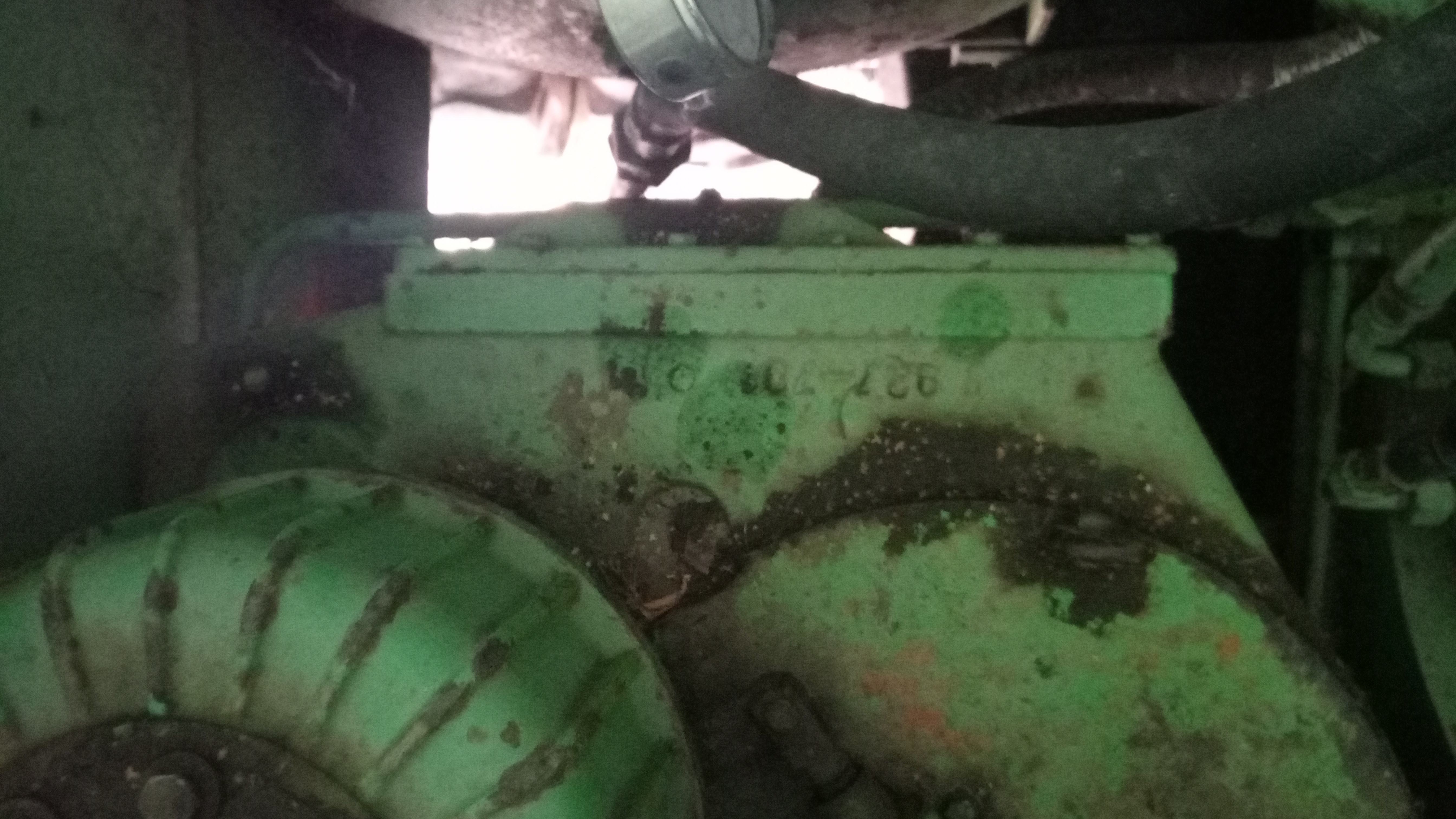

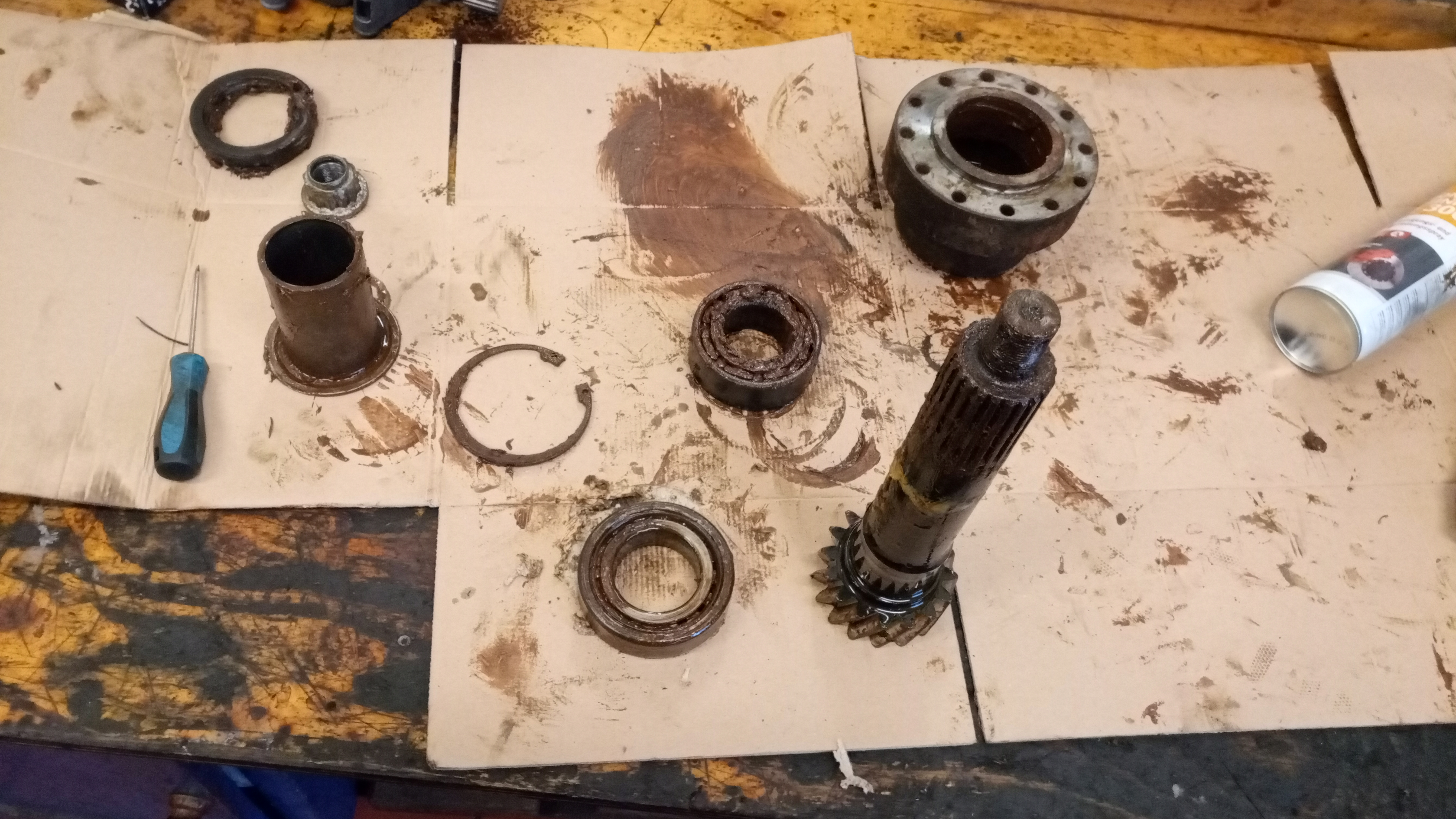

Hallo herr webmaster hier die bilder vom schwenkgetriebe.
ich kann sie nicht in der pn hochladen desshalb schicke ich sie hier.
vielleicht findest du ja ein paar unterlagen.
Atal AB 1602k Bj 1974

Hab nur vom 1302C/D und 1602D was gefunden, sieht aber fast ziemlich gleich aus.

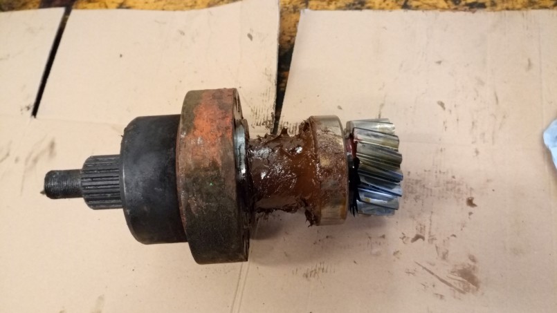

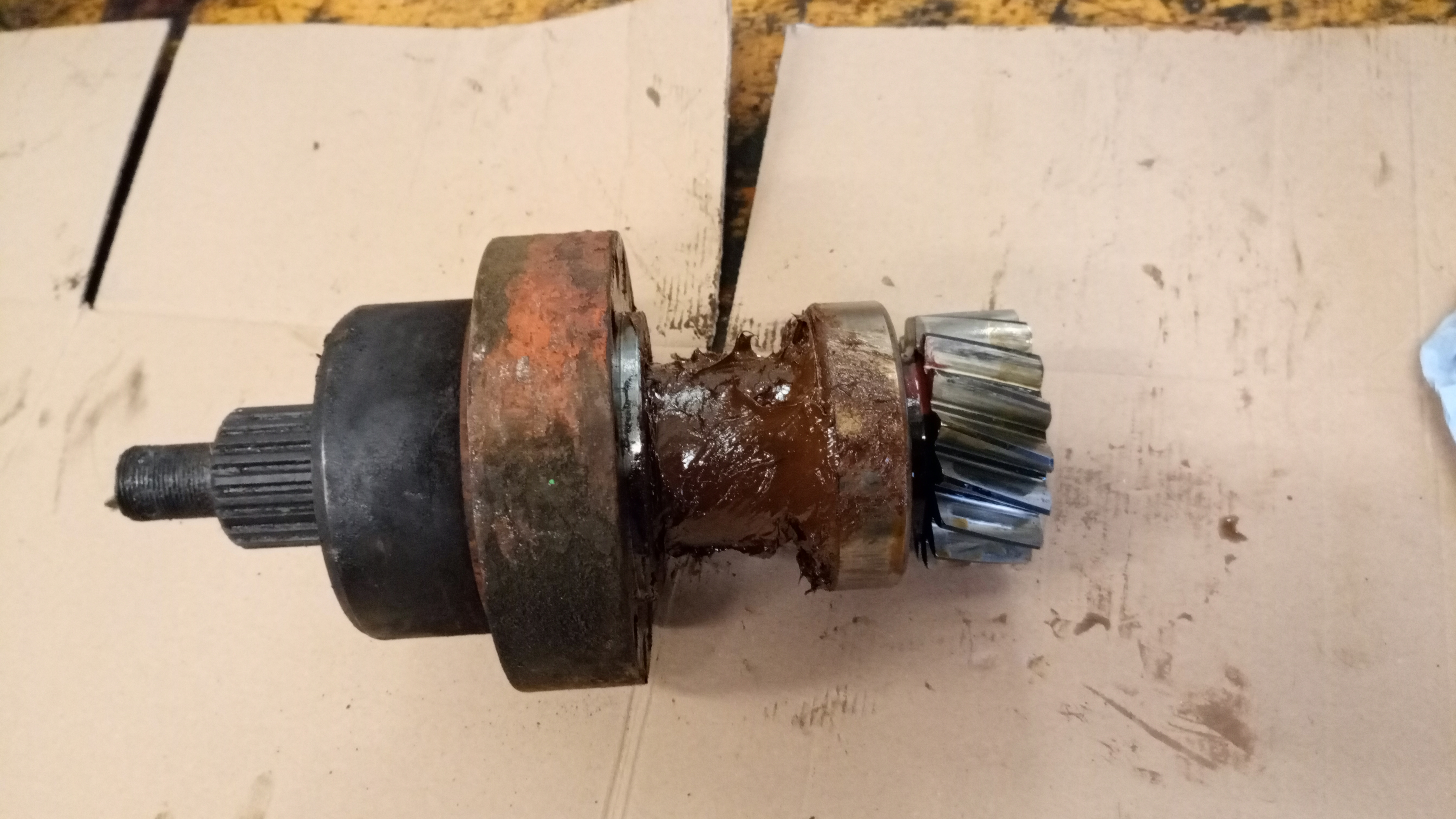

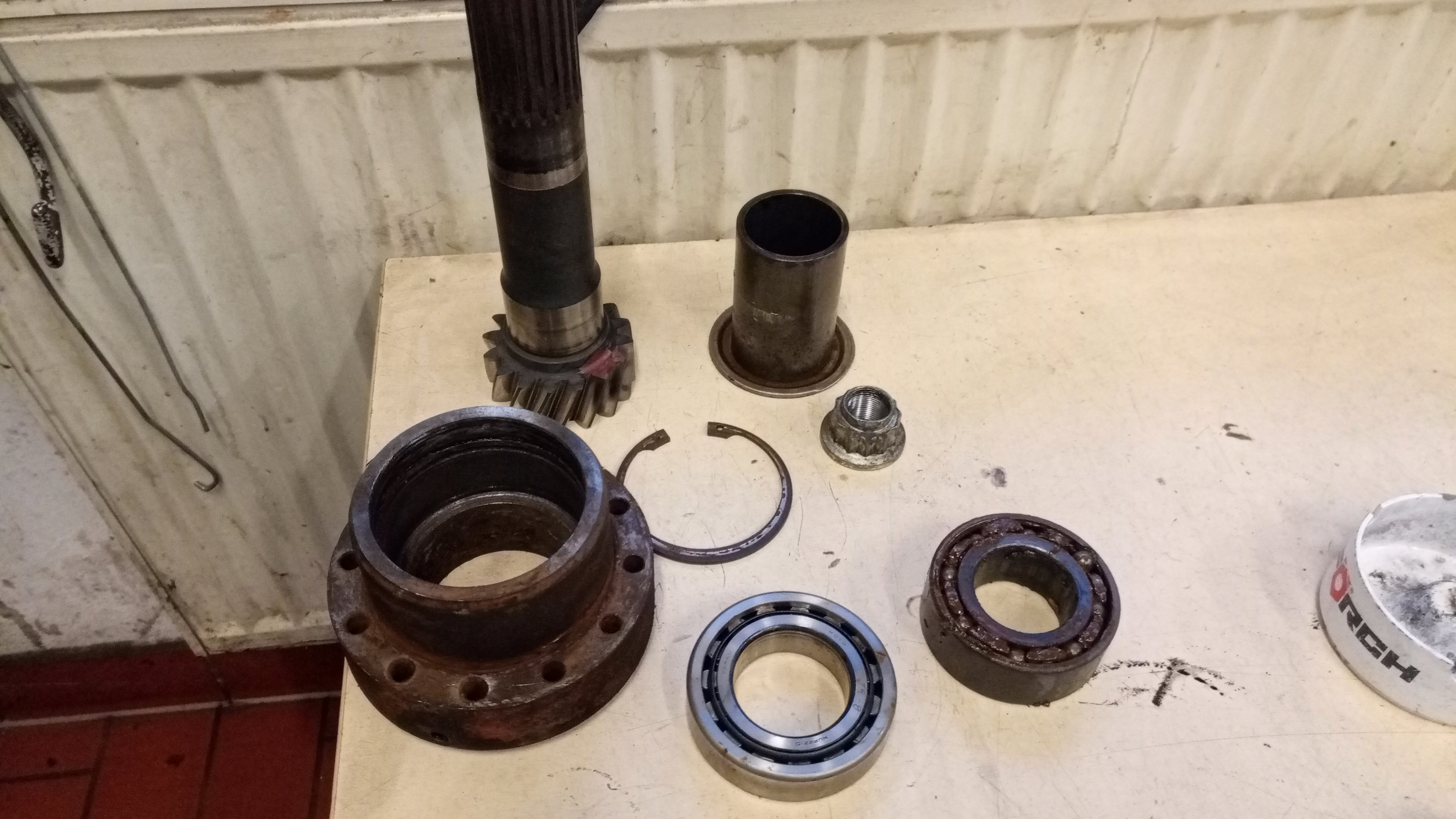

so heute war ich dan mal auf der suche nach meinem problem mit der drehwerkbremse.nunja ich hab es gefunden.ich hab die bremse zerlegt und mir mal die lager angesehen tja die lager sind schrott alle beide das kommt eindeutig von mangelnder pflege vom vorbesitzer ich hatte ja frisches fett in den dom gemacht.dadurch ist fett auf die bremstrommel gekommen und hatte dadurch das rupfen erzeugt.ich habe dann heute auch gleich die welle ausgebaut um an die lager zu kommen.nach 2 stunden und grossem werkzeug hatte ich dann die welle in der hand.oben an der bremstrommel ist ein 2 reihiges schrägkugellager und untem am ritzel ist ein walzenlager.lager hab ich auch gleich bestellt mal sehen wann sie kommen.
grüsse
hat sich gewehrt
hat aber verlohren

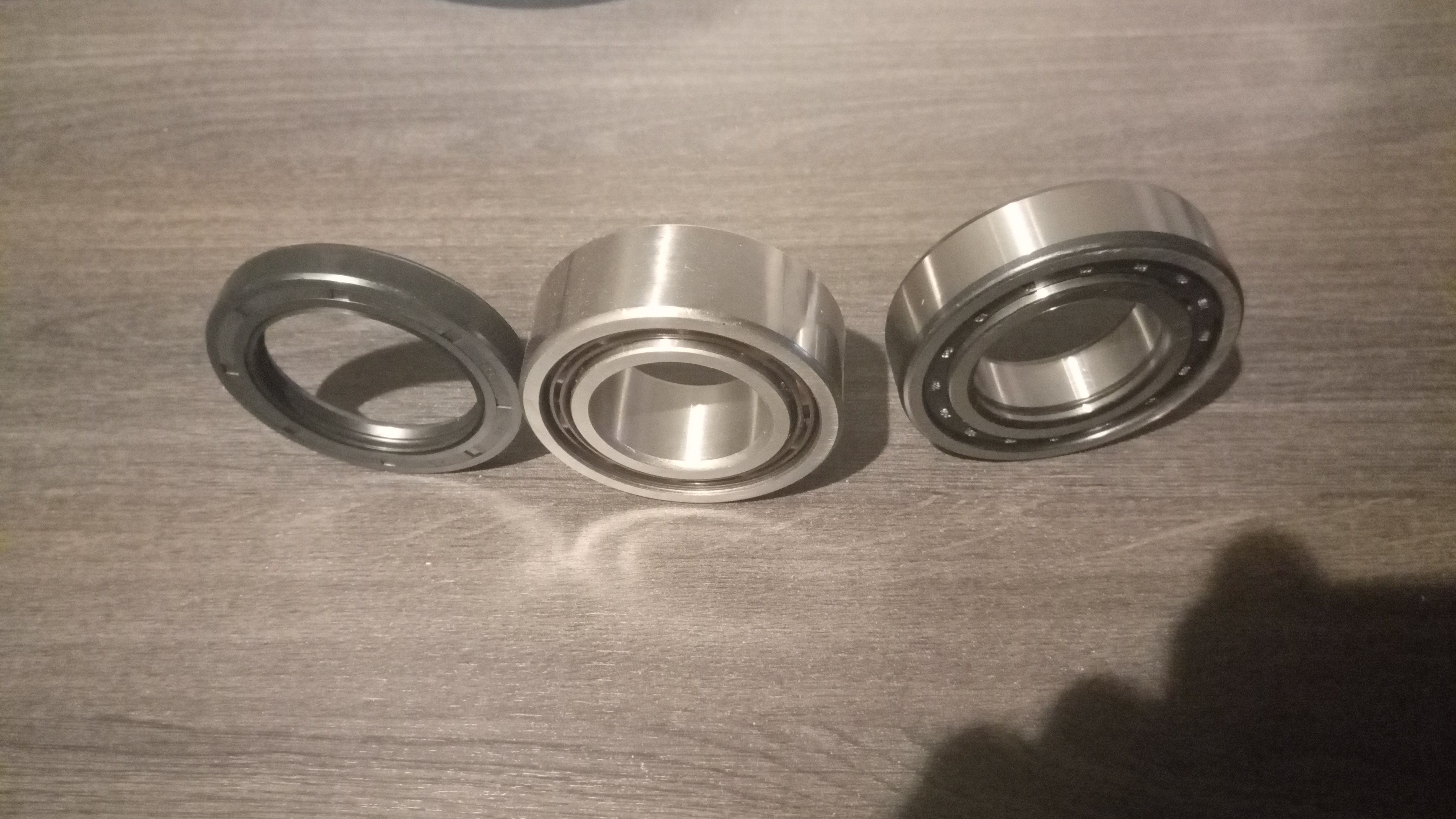

Beitrag von thomas1602 » Sa 5. Okt 2019, 16:38
Hallo.
Neue Lager sind da.
Bestellt bei Kugellager Express schnell und günstig.
