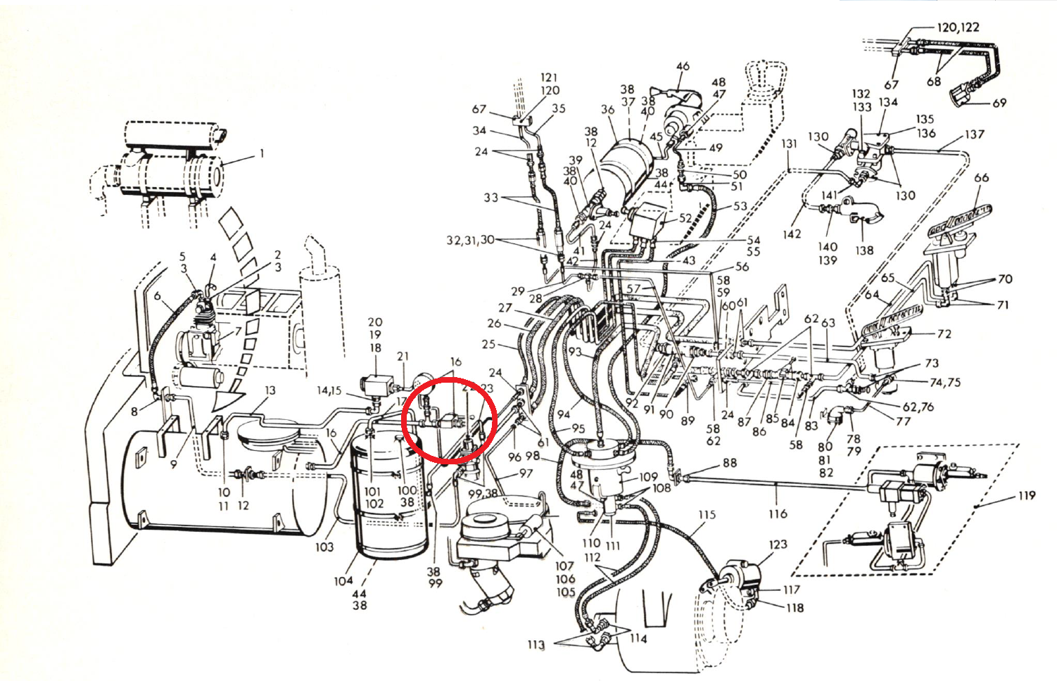

Tyriustdk
Beiträge: 101
Re: Volkers 1202 D
Beitrag von Tyriustdk » So 19. Feb 2023, 14:12
Es sollte einen Kugelhahn zum Ablassen des Druckes geben. Beim 1302D ist er vor dem Öltank.

Tyriustdk
Beiträge: 101
Re: Volkers 1202 D
Beitrag von Tyriustdk » Mo 20. Feb 2023, 16:19
Auf dem Bild kann man ganz gut erkennen, wo der Hahn ungefähr sitzt. Ist aber natürlich wieder der 1302D. Hinter dem Kugelhahn kommt noch ein ca. 20cm langes Stück Rohr und dann endet es einfach.
Position Ablasshahn
