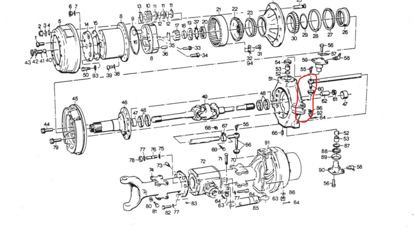

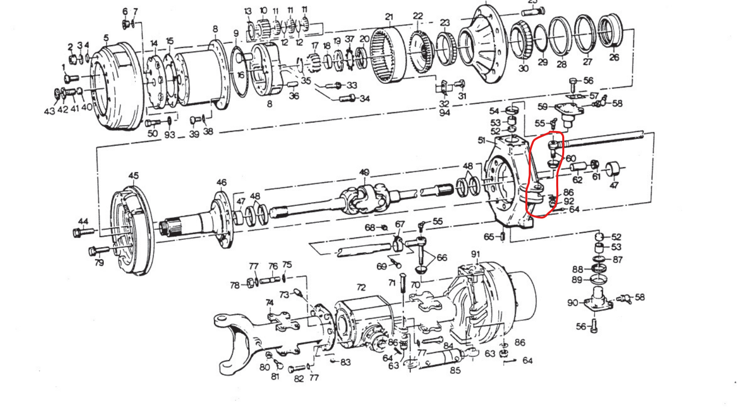

den Konus von der Lenkstange links bekomme ich nicht gelöst.
Rechts ging mit der Trenngabel super, links ist der Sitz aber nicht gerade, da hat die Gabel keine Chance.
Ich hab dir das ET Blatt angehängt, Teil 60
Da die Beilagscheibe fehlte, denk ich mal war zumindest die Kronenmutter schon mal ab irgendwann.
Mfg Philipp

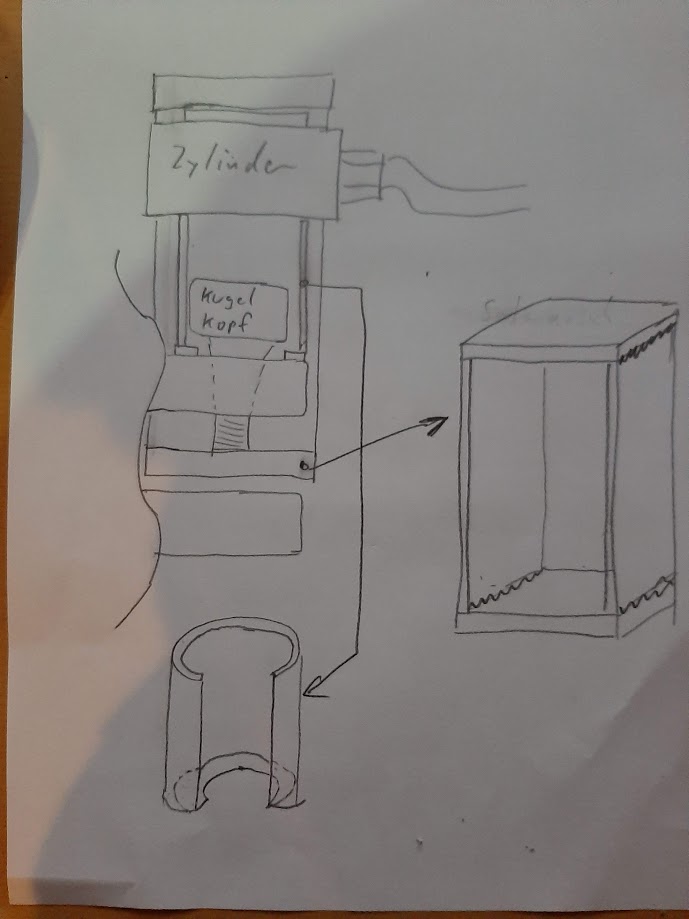

du hast doch zwischenzeitlich eine Hydraulikpresse und einen flachen Kolben? Ich würde dann ein Stück dickwandiges geschlitztes Rohr als Auflage für den Zylinder über den Kugelkopf stülpen und mit einem Rahmen aus dicken Flacheisen und zwei Gewindestangen oder einem geschweissten Rechteckrahmen versuchen den Konus auszupressen.

Flachzylinder hab ich noch keinen, sind aber auch nur 30mm oder weniger Platz 🫣
Abzieher kommt nicht unter den Konus, der würde hydraulisch zwar funktionieren aber nicht wenn ich nicht unter den Konus komme.
Wird wohl auf M27 10.9 Schraube von unten zum drücken rauslaufen, dann geht auch ein kleiner Zylinder.

ich hoffe du kannst mit meiner Skizze was anfangen. :lol: :lol:
