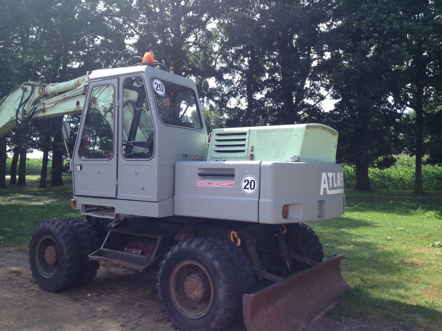

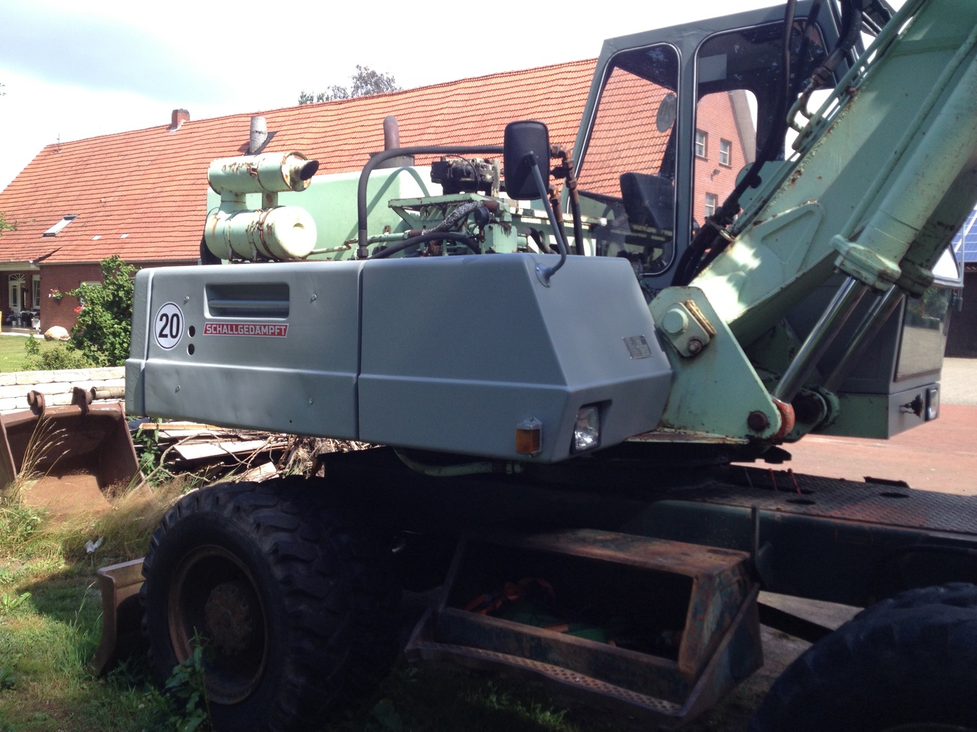

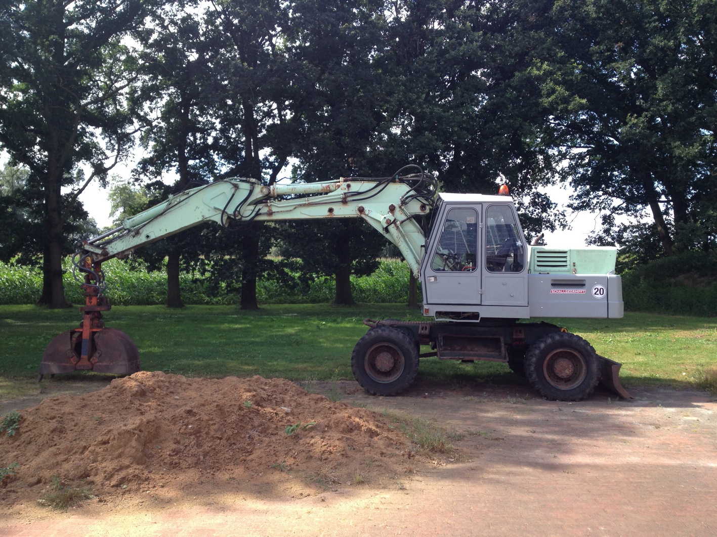

Mein Kleiner in seiner vollen Pracht! :)

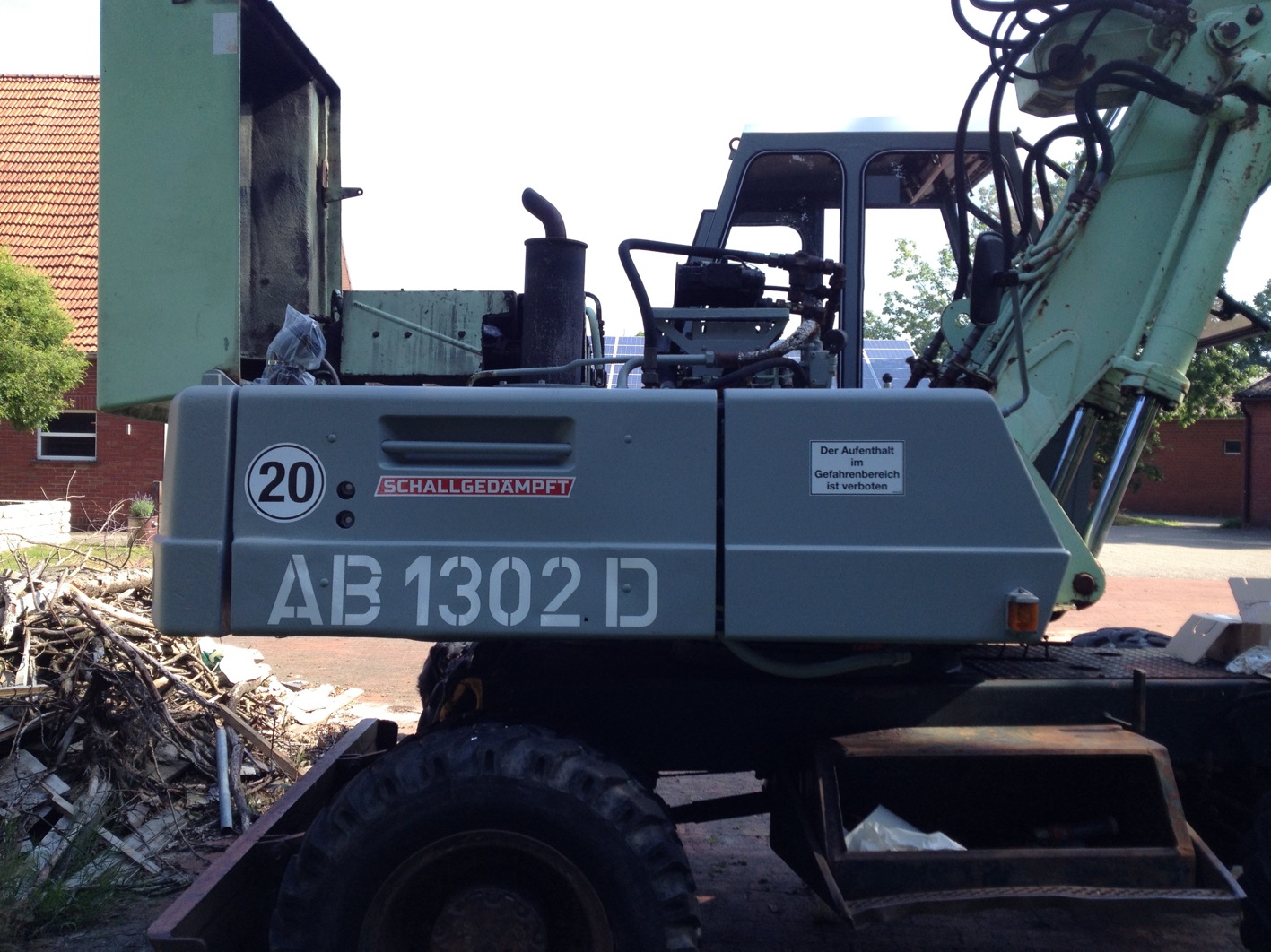

Seitenverkleidung Fahrerseite.

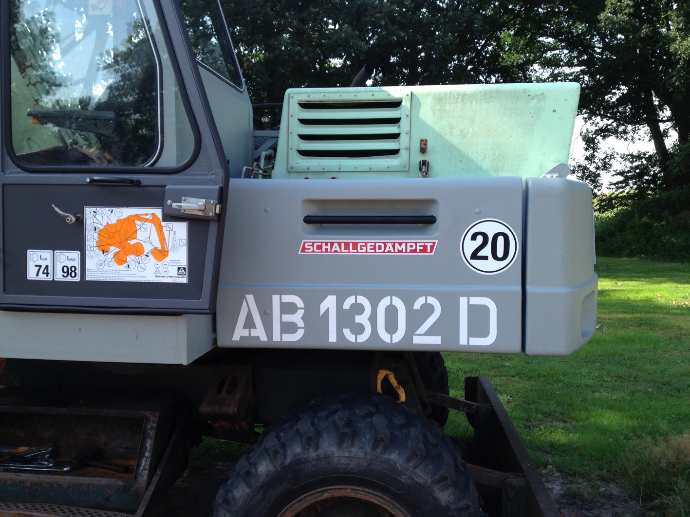

Seitenverkleidung "Beifahrerseite".

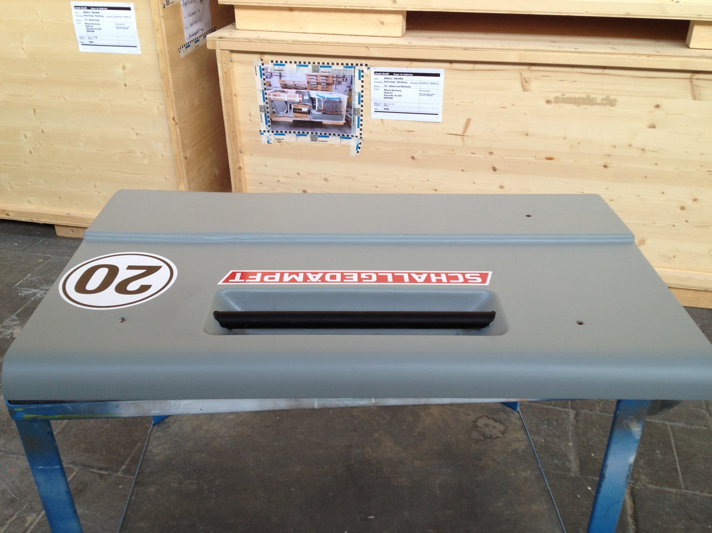

Mit neuen Aufklebern.

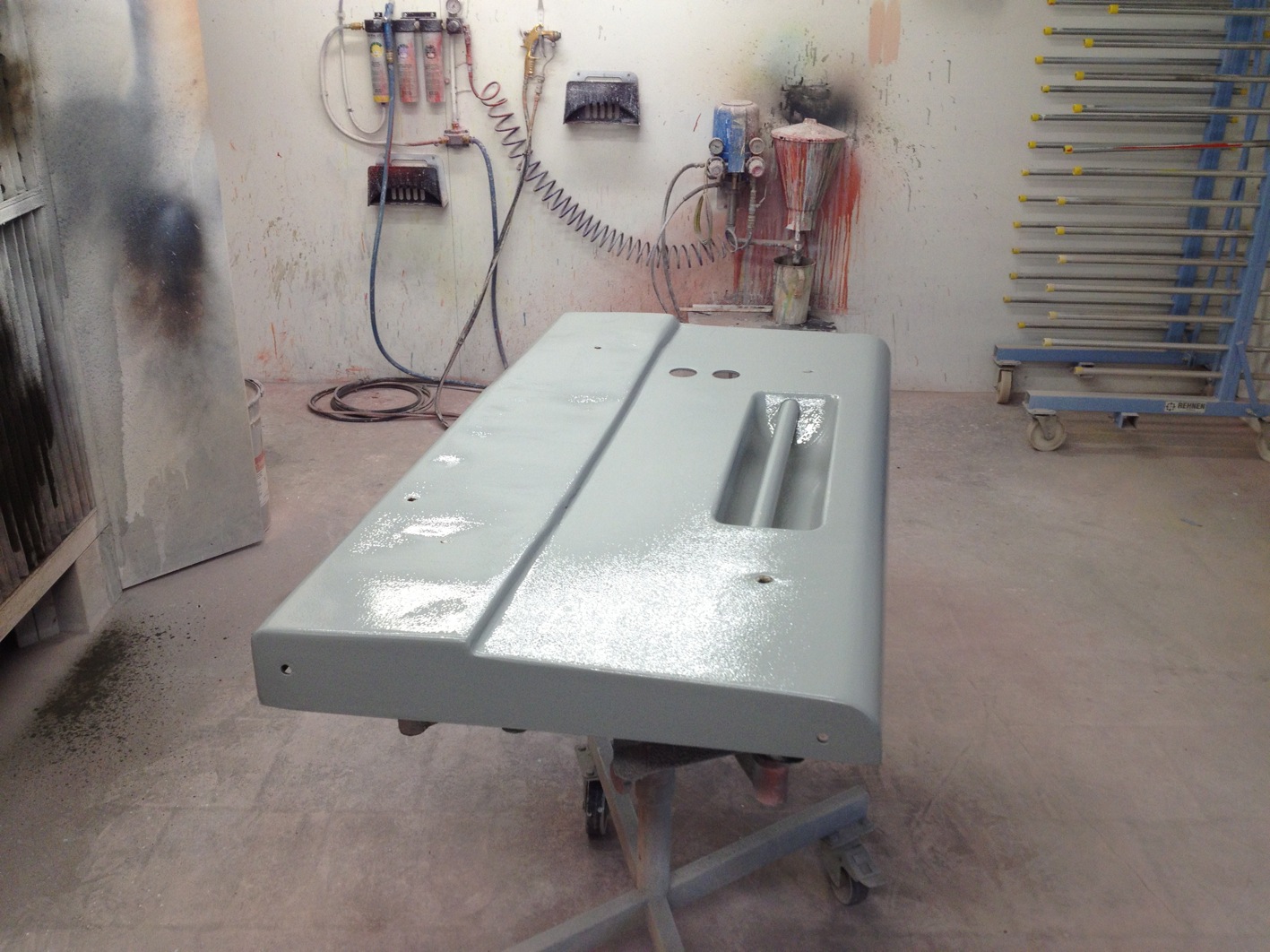

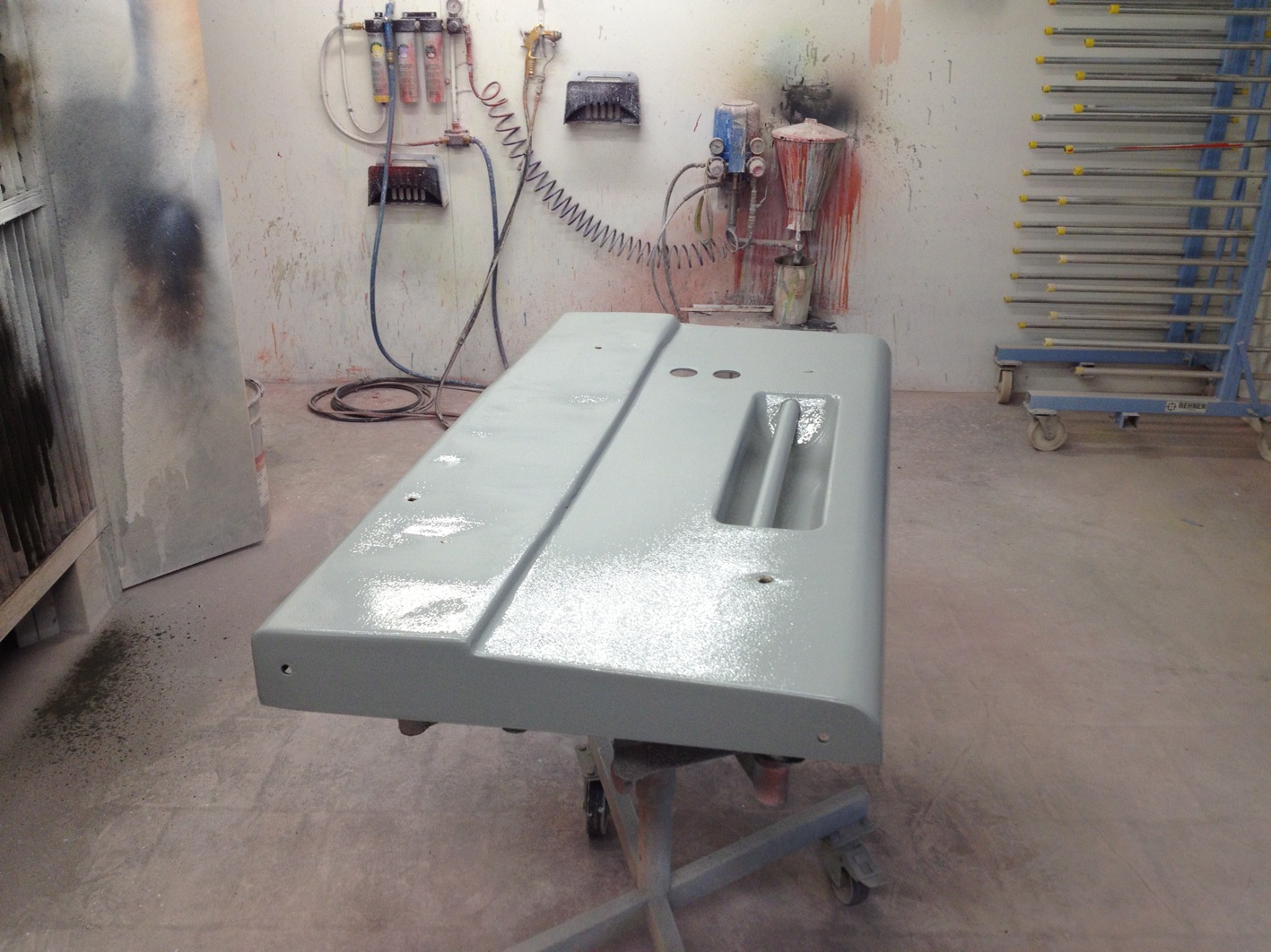

Auf der Arbeit frisch lackiert.

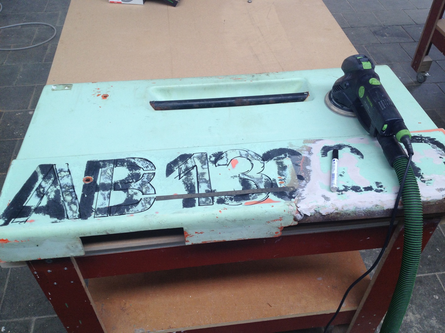

Nach dem ersten schleifgang kam dann auch der alte Originalschriftzug zum Vorschein. Diesen habe ich dann erstmal grob nachgezogen und vermessen. Dann hieß es schleifen, spachteln, schleifen, spachteln...

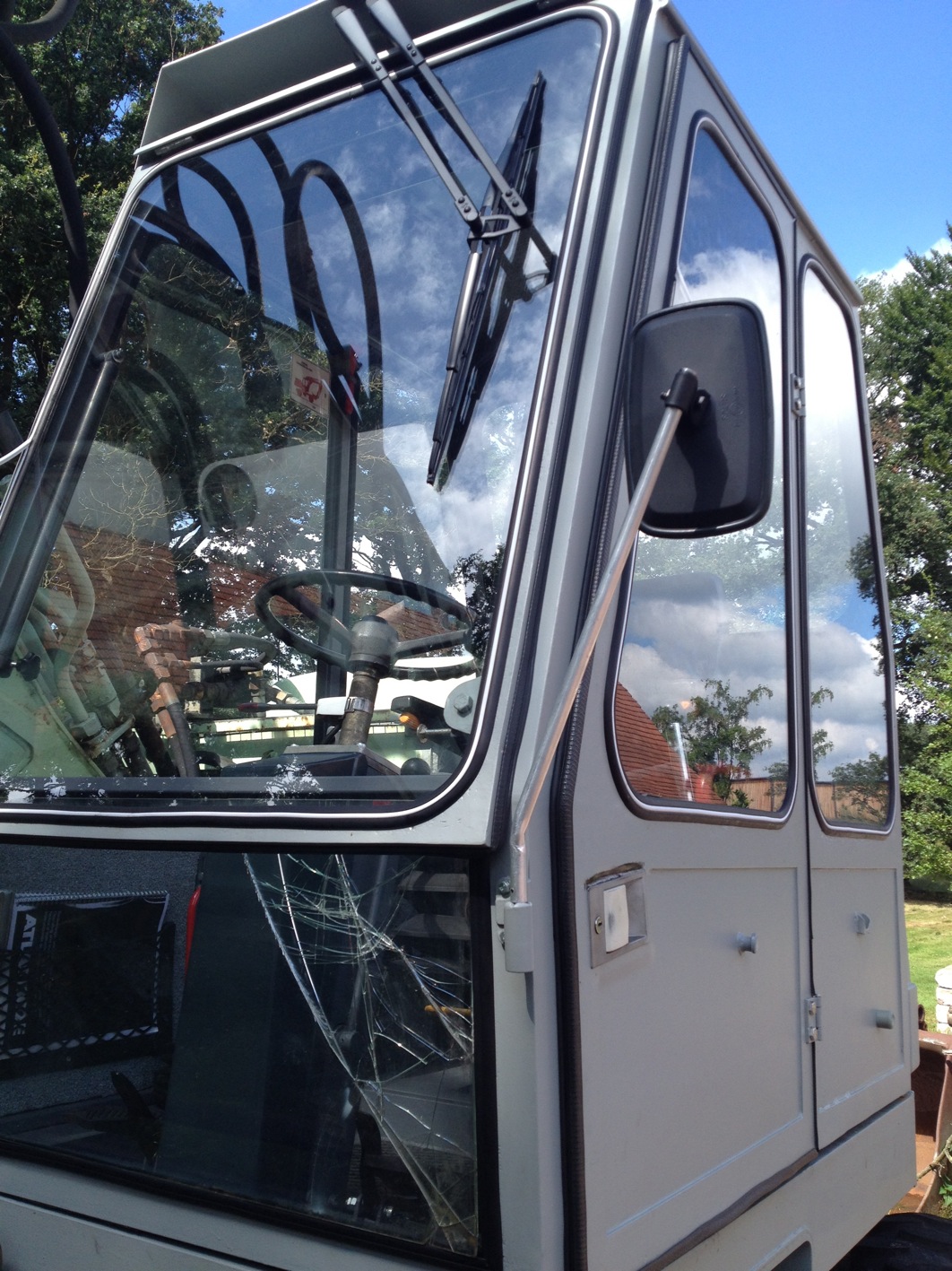

Der neue Scheibenwischer ist angebaut und wischt super! :)
Die untere Frontscheibe ist momentan nur als Regenschutz eingebaut und wird bald durch eine neue ersetzt.

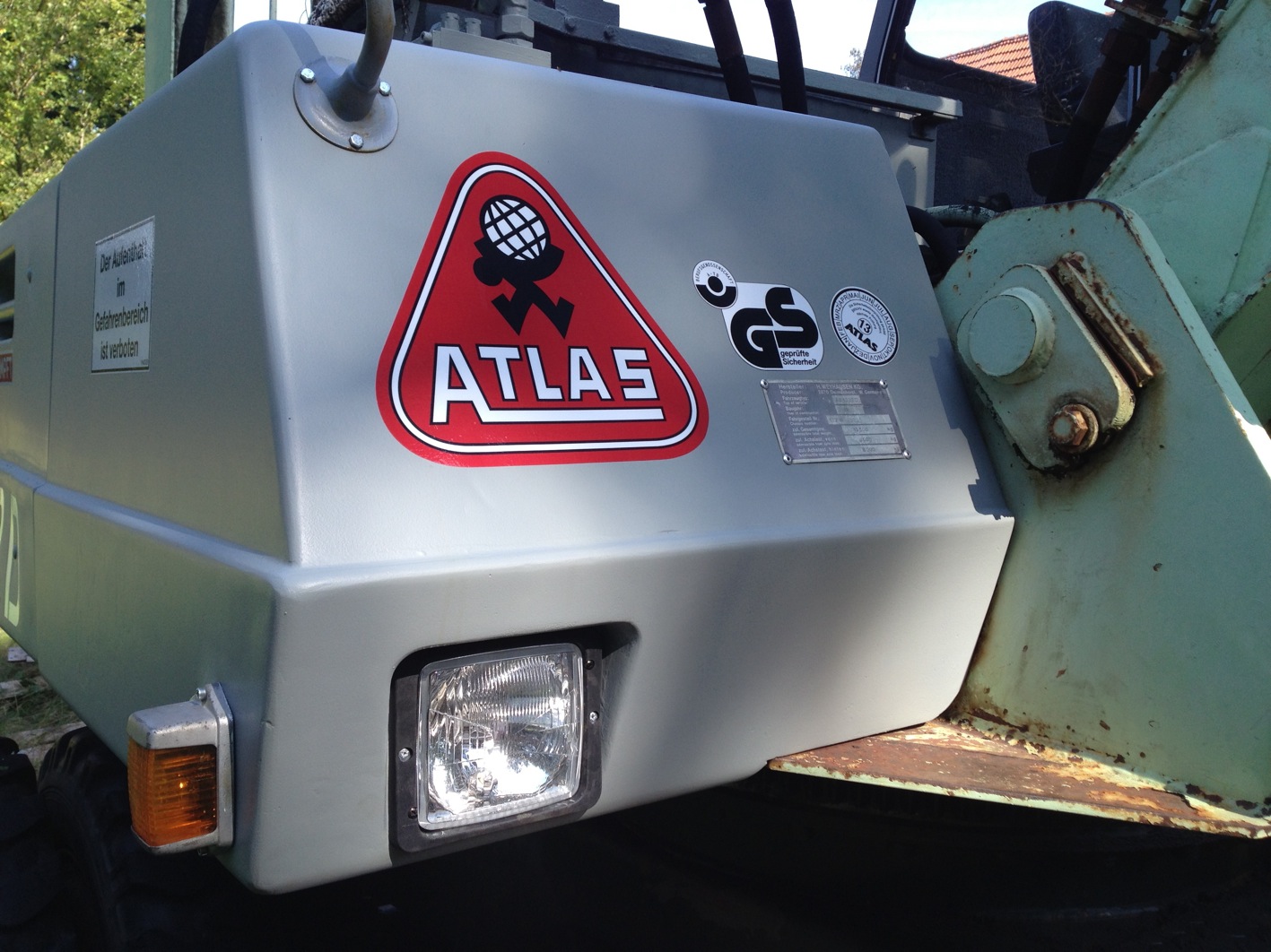

Einen neuen Namen und ein paar neue Aufkleber habe ich Ihm auch noch verpasst.

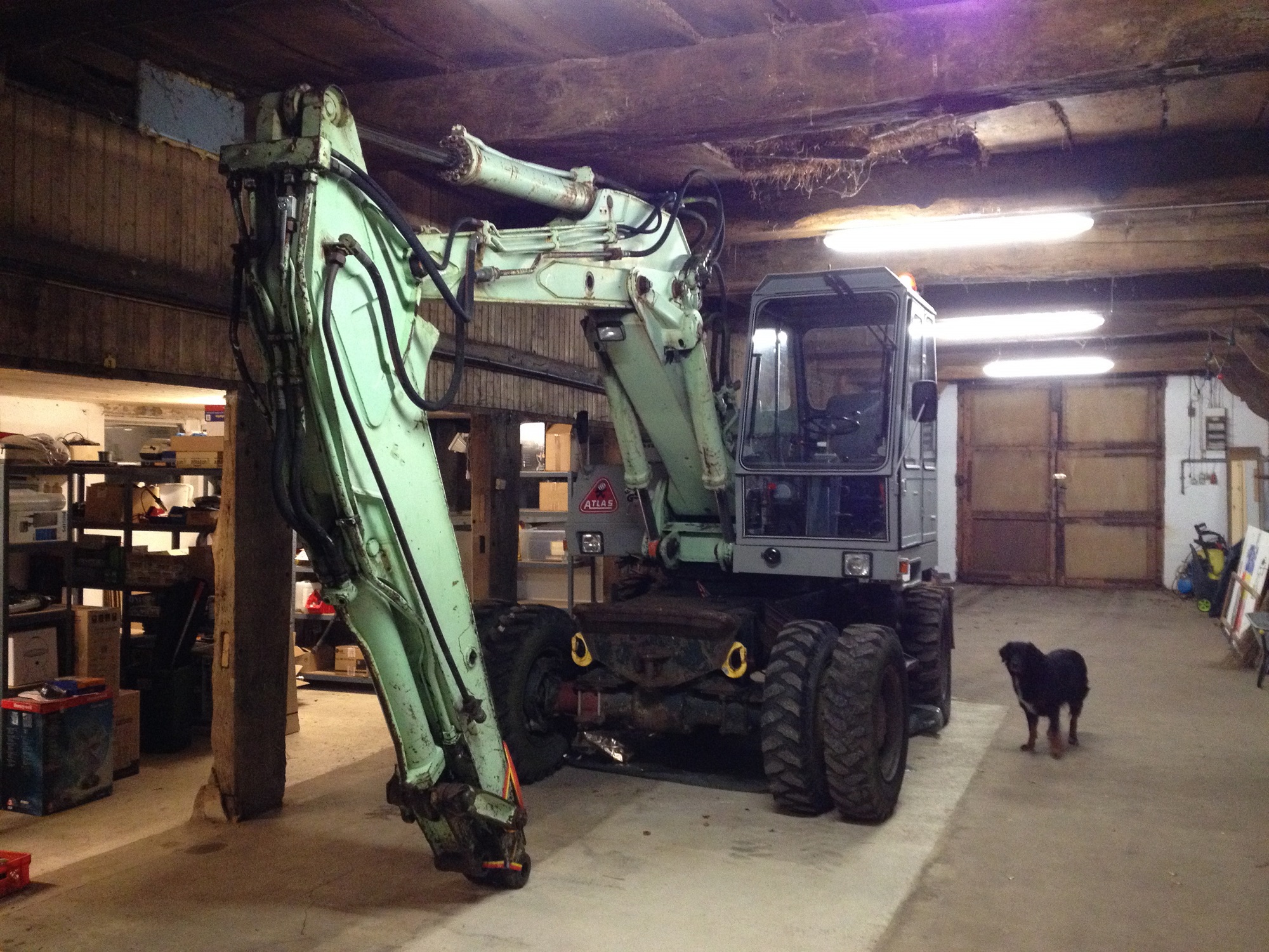

nach langem endlich mal wieder ein neues Bild des Baggers.
Er hat inzwischen einige Einsätze und sogar 16km Fahrt ohne jegliche Probleme
hinter sich gebracht.
Nun hat er sein Winterquartier bezogen. Könnte ja tatsächlich noch kalt werden. :))

Winterschlaf!

Na das hört man gern, wenn die Maschine läuft :D.
So ein Winterquartier ist wirklich was feines, das würde sich meiner auch wünschen :lol:. Wie ich seh, hast Du auch immer einen Begleiter dabei :D .
