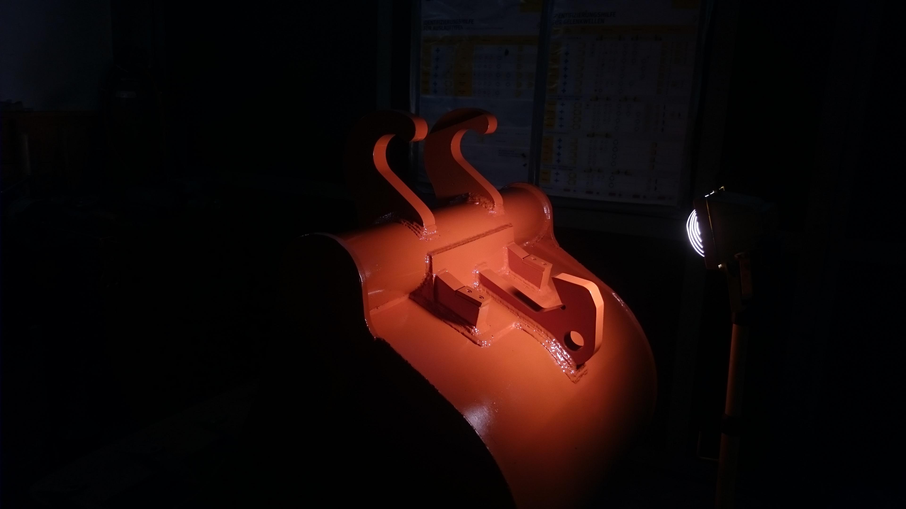

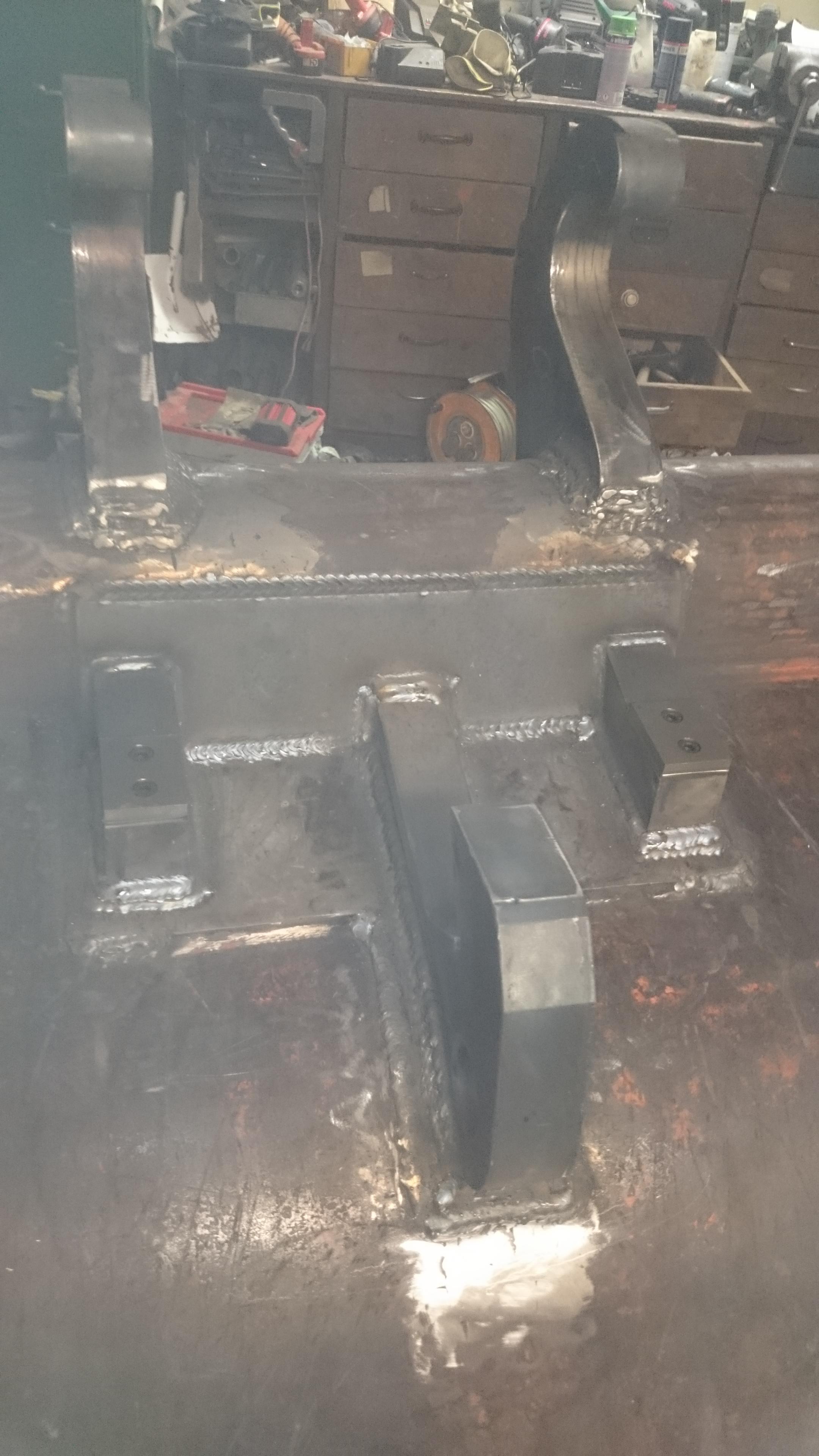

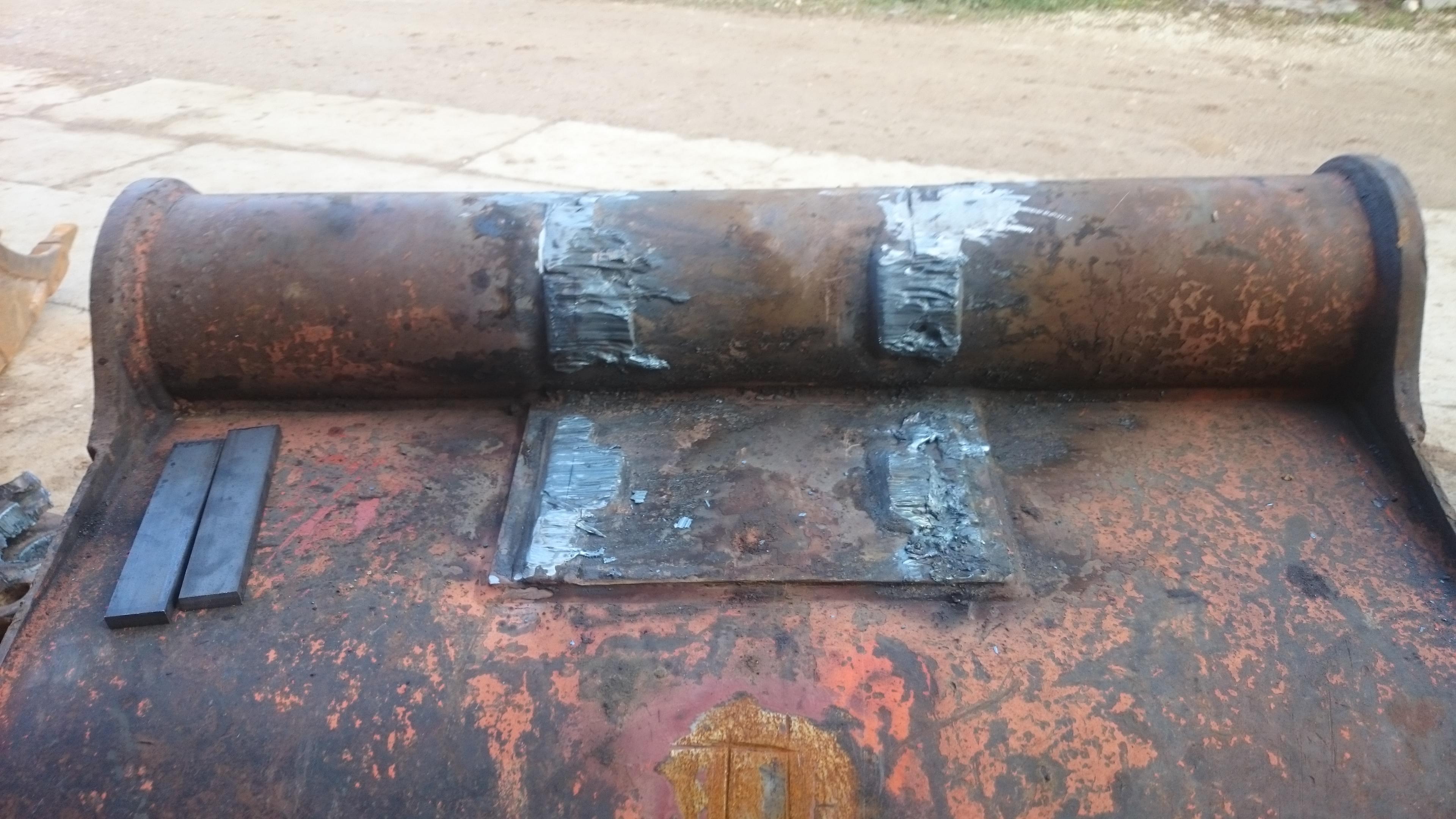

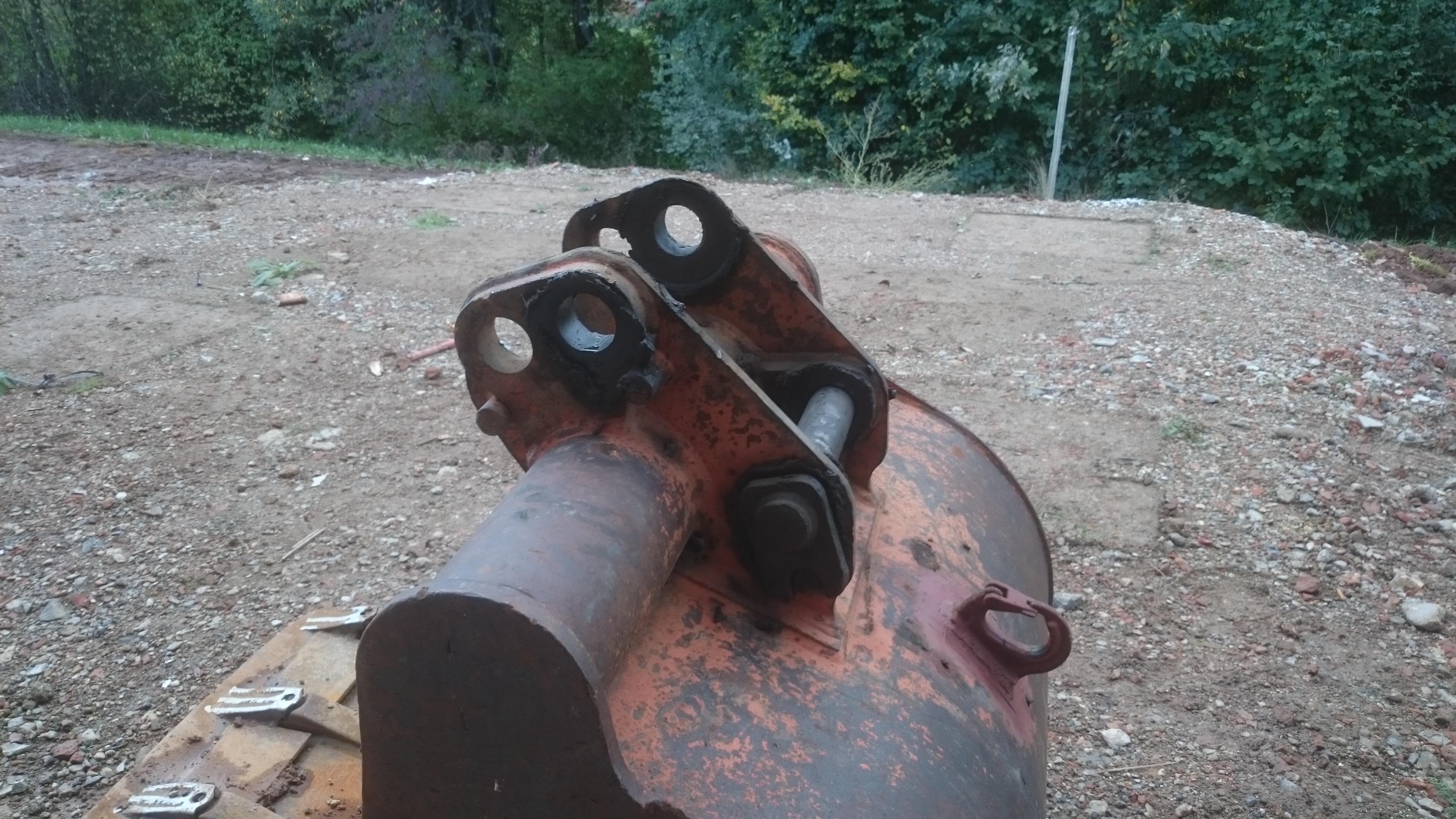

anbei ein paar Bilder meiner Umrüstung auf T620
Grüße
Chris
Fertig
Ausgerichtet und fertig geschweißt
alte Aufnahme abgetrennt
Löffel vorher

Beitrag von Tobias » Fr 27. Mai 2016, 06:31
Sieht nach ner Menge Arbeit aus....
Aber top ausgeführt !!
Gruß Tobias
Beiträge: 2487
Re: Umrüstung auf Schnellwechsler
Beitrag von Webmaster » Fr 27. Mai 2016, 20:39
Wow, sehr saubere Arbeit.
