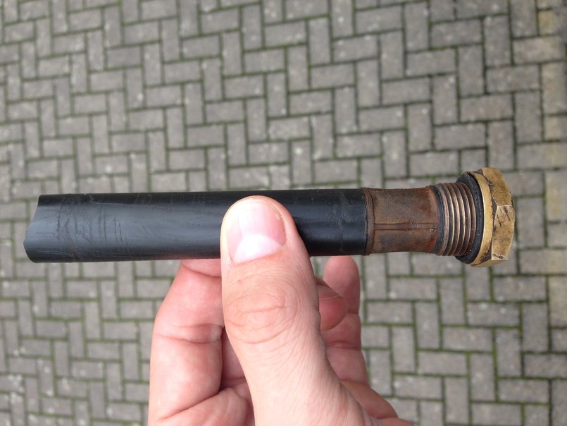

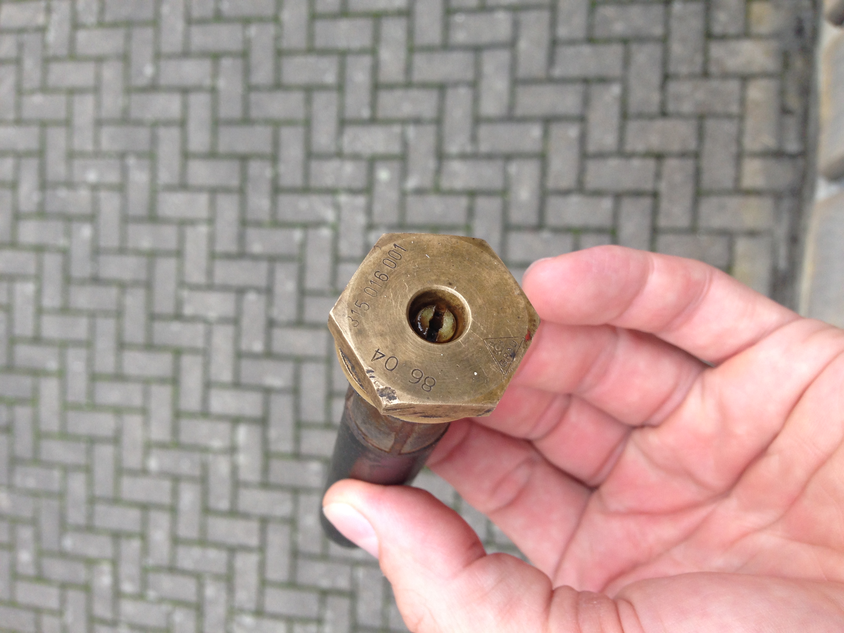

ich habe heute mal das Ventil unten am Drucklufttank geöffnet. Erst kamen so ca. 4 Liter Wasser raus. Das Ventil lässt sich nun nicht mehr schließen, sodass ich die gesamte Schraube raus gedreht habe. Dann sind dann nochmal ca. 8 Liter Wasser raus gelaufen und das im Bild dargestellte Teil kam zum Voschein. Hat das Bauteil einen besonderen Sinn und wehalb ist da hinten ein Rohr als Verlängerung dran ist? Kann ich da nur das Ventil tauchen oder muss ich eine neue Schraube besorgen?

also so was hab ich auch noch nicht gesehen. Wie will denn da das ganze Wasser raus ?
Ich würd so ein Ablaßventil einbauen:
https://www.faie.de/Landtechnik/Fahrzeu ... gL3ZfD_BwE

Hallo Stefan,
Du bist das Klassische Opfer der Hersteller von Automatischen Entwässerungsventilen. Ich habe diese von Anfang abgelehnt, weil eine Kontrolle nicht richtig möglich war. Wenn Du Dir ein Gefallen tun möchtest, ersetzt Du das Ventil durch ein einfaches und günstiges Entwässerungsventil. (da musst Du zwar Hand anlegen, hast aber Kontrolle über den Inhalt)

Das kenne ich :lol:
wenn du willst kann ich dir das anbieten. warum auch immer sind die Dinger bei ein paar alten Atlas Maschinen drin.
Ich glaube ich könnte sogar noch welche auf Lager haben.
Wenn bedarf besteht einfach kurz schreiben oder anrufen
