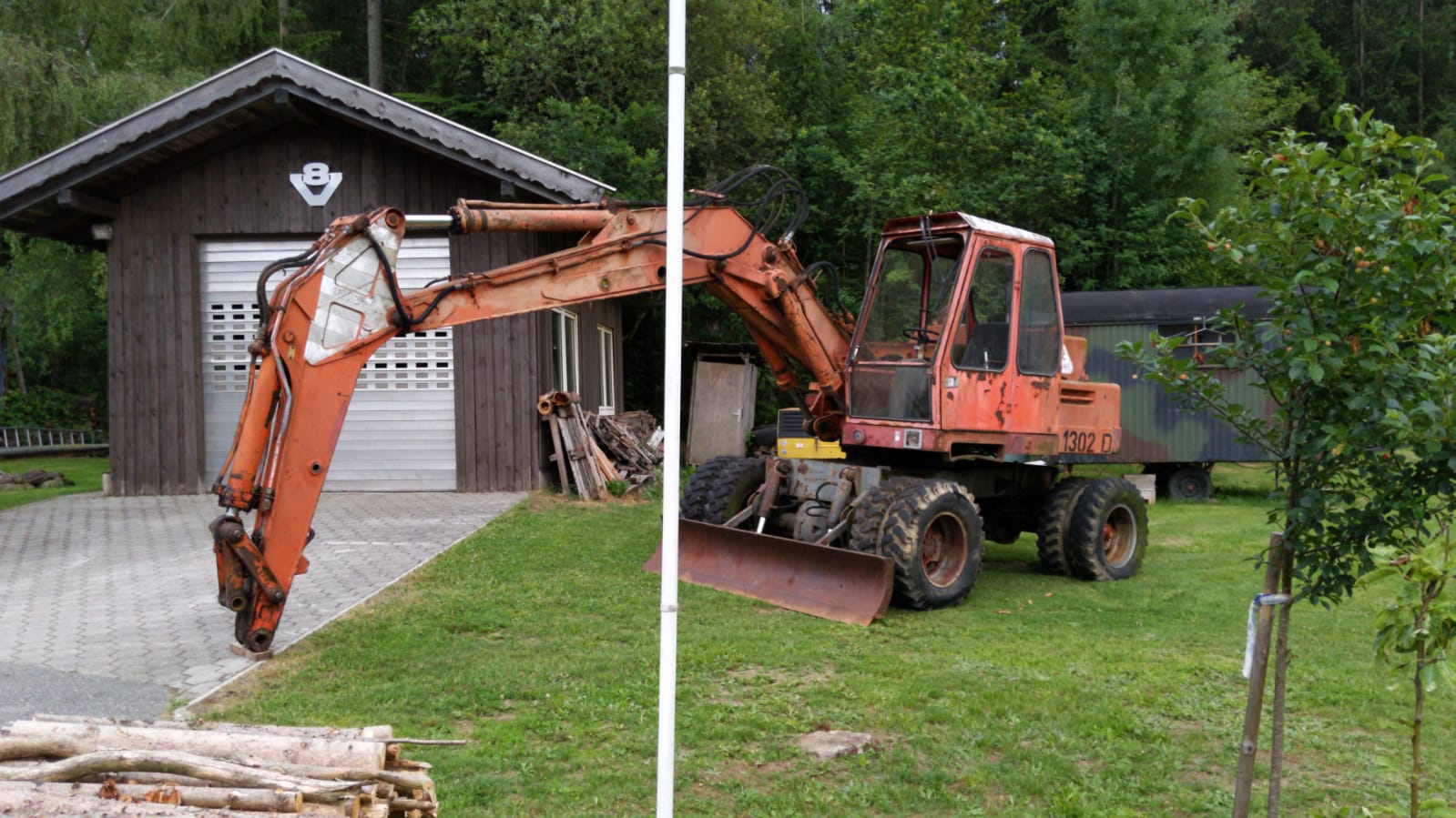

So jetzt ist er endlich daheim, lange hats gedauert :-)
Hat jemand von euch zufällig einen kompletten Gaszug? oder kann mir sagen wo ich einen bekomme. Vielleicht hat jemand ein paar Fotos davon wie und wo er genau verlegt ist, und wo er an der Einspritzpumpe genau angebracht ist.

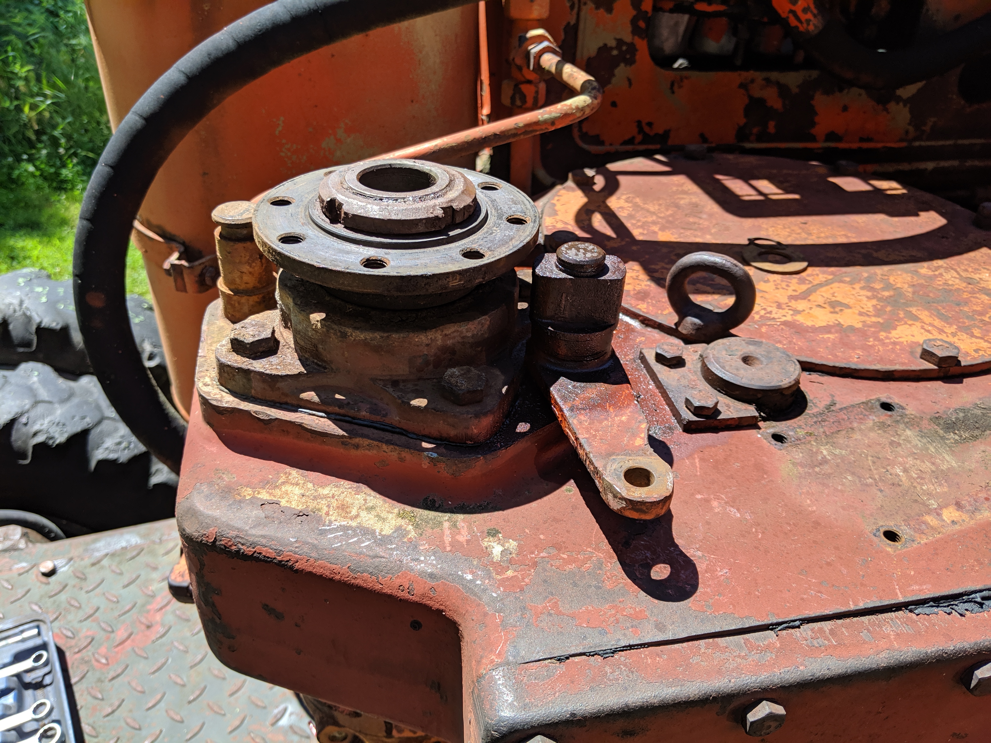

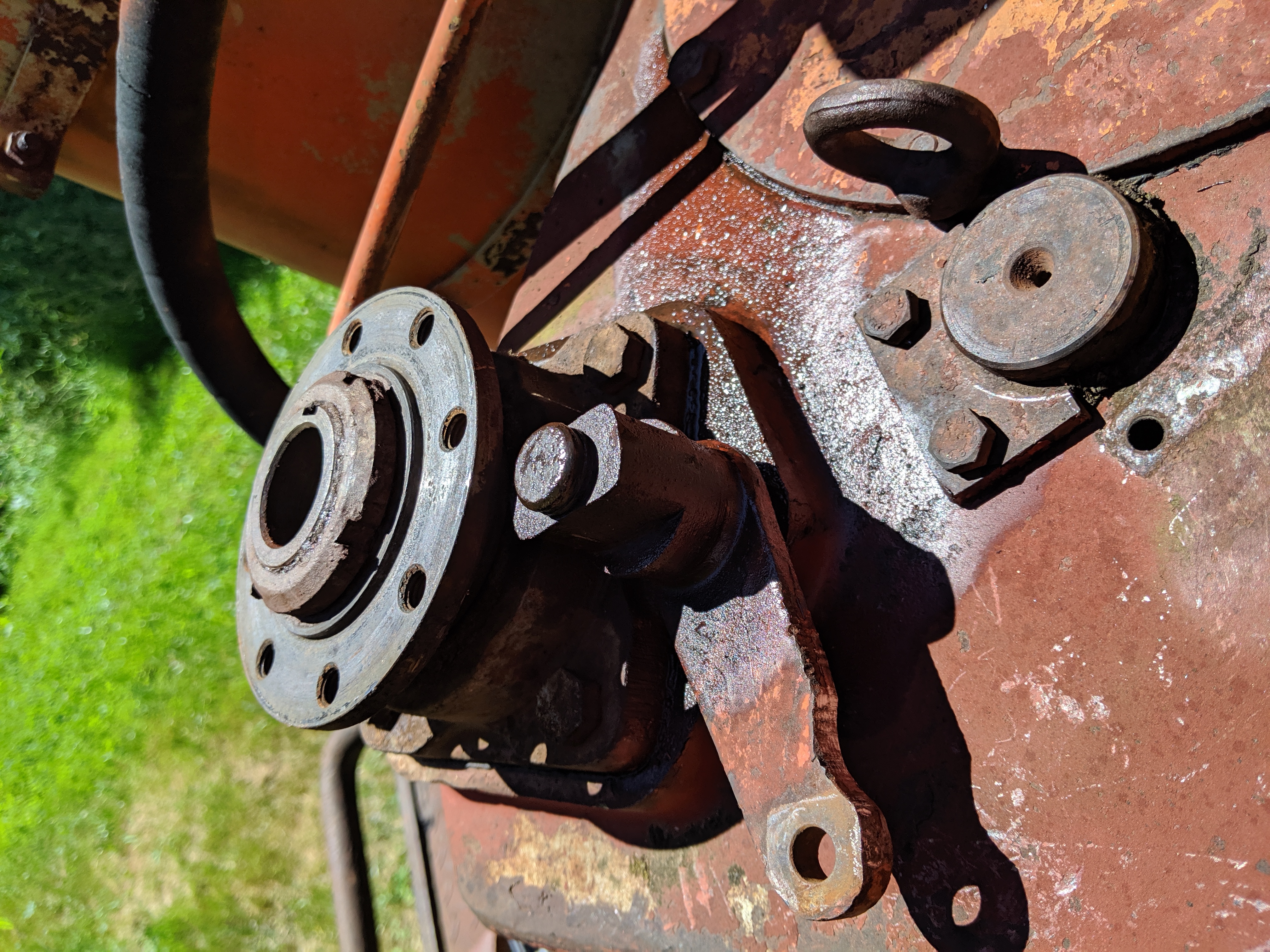

Hallo
Heute habe ich die Trommel von der Schwenkbremse abgebaut, da ich sie wieder gangbar machen will. Ist es normal das der Betätigungshebel (siehe Fotos) so schwergängig ist? Kann ihn nur mit der großen Zange bewegen, und er dreht sich nur unten am Gehäuse. Denke nicht oder? und ist er aus einem Stück, oder mehr Teilen?
