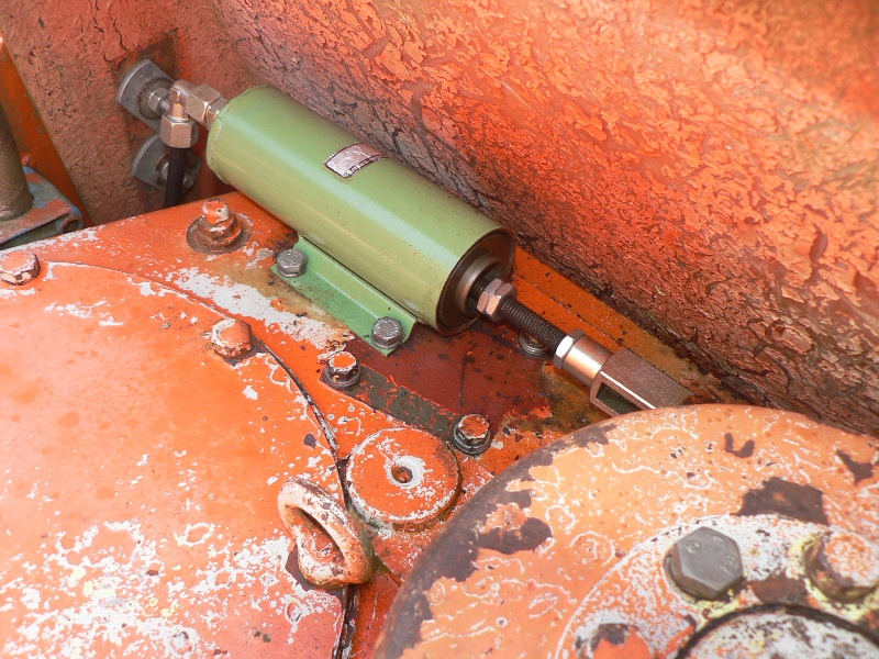

Nachdem ich nun letzten Samstag meinen AB1302D nach Hause geholt habe, haben ich gleich damit begonnen zu schauen was kaputt ist.

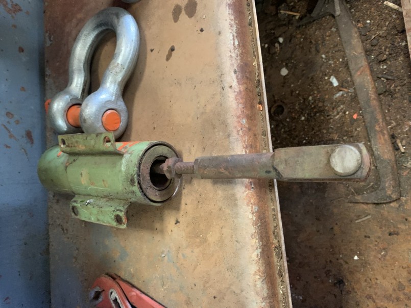

Ich musste schon beim verladen feststellen, dass er nur sehr schwierig den Druck aufbaut. Um die Fehler zu suchen habe ich einen Druckluftanschluss an den Hauptkessel montiert, um den Bagger nicht laufen lassen zu müssen bei der Fehlersuche. Dabei musst ich feststellen, dass einige Druckluftschläuche sowie die beiden Bremsplattenventile nicht mehr dicht machen. Auch ist der Schwenkbremszylinder festgerostet gewesen und ging nicht mehr auf.
Darauf hin habe ich die Schwenkbremse ausgebaut und sie wieder gangbar gemacht und den Zylinder geschmiert, damit er wieder gängig läuft.
Was ich komisch finde ist, dass die Kolbenstange so loose locker herum baumelt aber der Zylinder trotzdem dicht ist.
Schwenkbremse
Zylinder Schwenkbremse

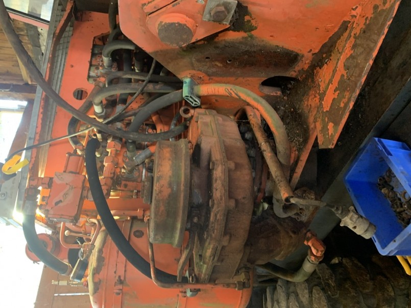

Dann hab ich mal noch die Bodenplatte vom Unterwagen abgeschraubt. Dabei sind alle Schrauben abgerissen.
Ich will dort alles sauber machen, muss dann die Bremsflüssigkeit auffüllen um die Bremsen in Gang zu bringen. Dort unten ist noch ein Kasten an den drei Leitungen angeschlossen sind (eine zur Drehdurchführung, eine zum Handbremszylinder, die andere weiss ich noch nicht genau). Dieser Kasten ist auch undicht. Den will ich auch noch ausbauen um zu schauen ob ich den abgedichtet bekomme.

zur Schwenkbremse:
Ich habe einen neuen Federspeicher-Bremszylinder gebraucht.
Ist ein WBCO-Standardbauteil.
