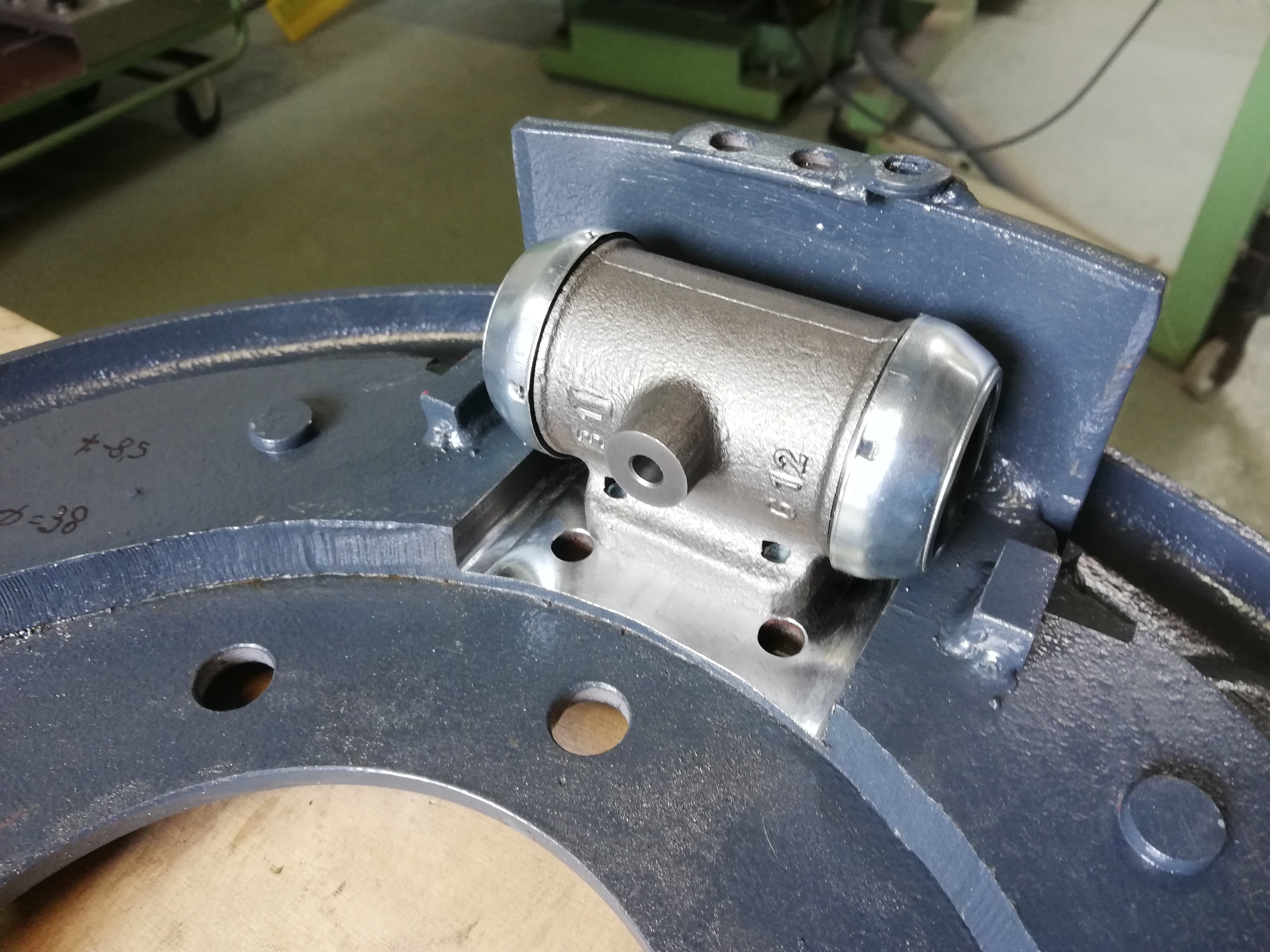

die Bremszylinder die ich bestellt habe, haben leider ein anderes Flanschmaß als die alten.
Das sollte sich aber adaptieren lassen.

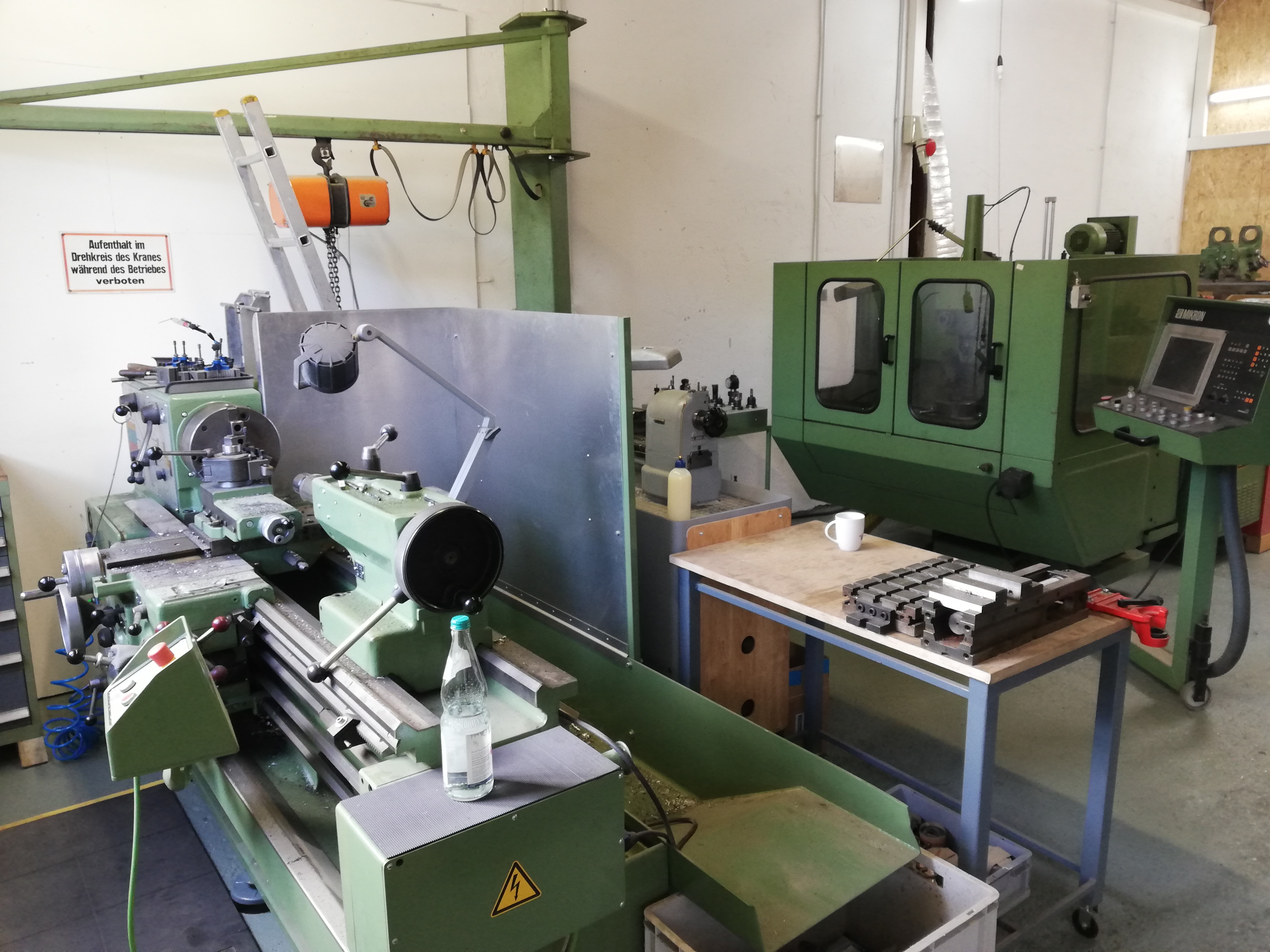

Aktuell ist bei mir aber ein einziges großes Tetris Spiel in der Werkstatt. Damit ich eine große Fräßmaschine aus der Werkstatt Rollen kann musste ich alles zusammen schieben. Dauert also noch etwas bis ich das umbauen kann.

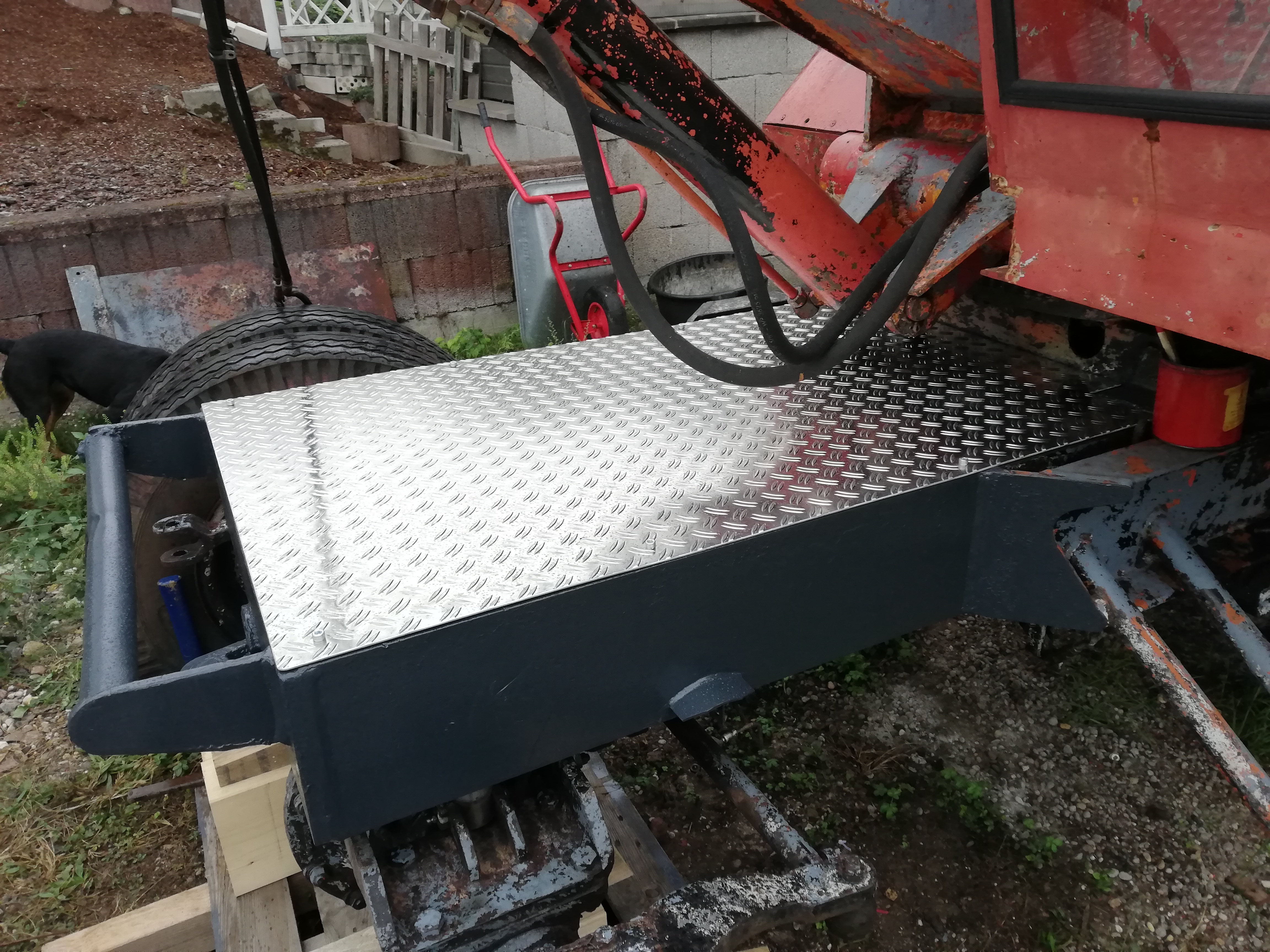

An die Schlagschere bin ich zum Glück noch einigermaßen ran gekommen, also habe ich eben mal ein neues Abdeckblech für den Vorderwagen gemacht. Sieht fast zu neu aus für den Bagger, aber matt wird das ja ganz von alleine.

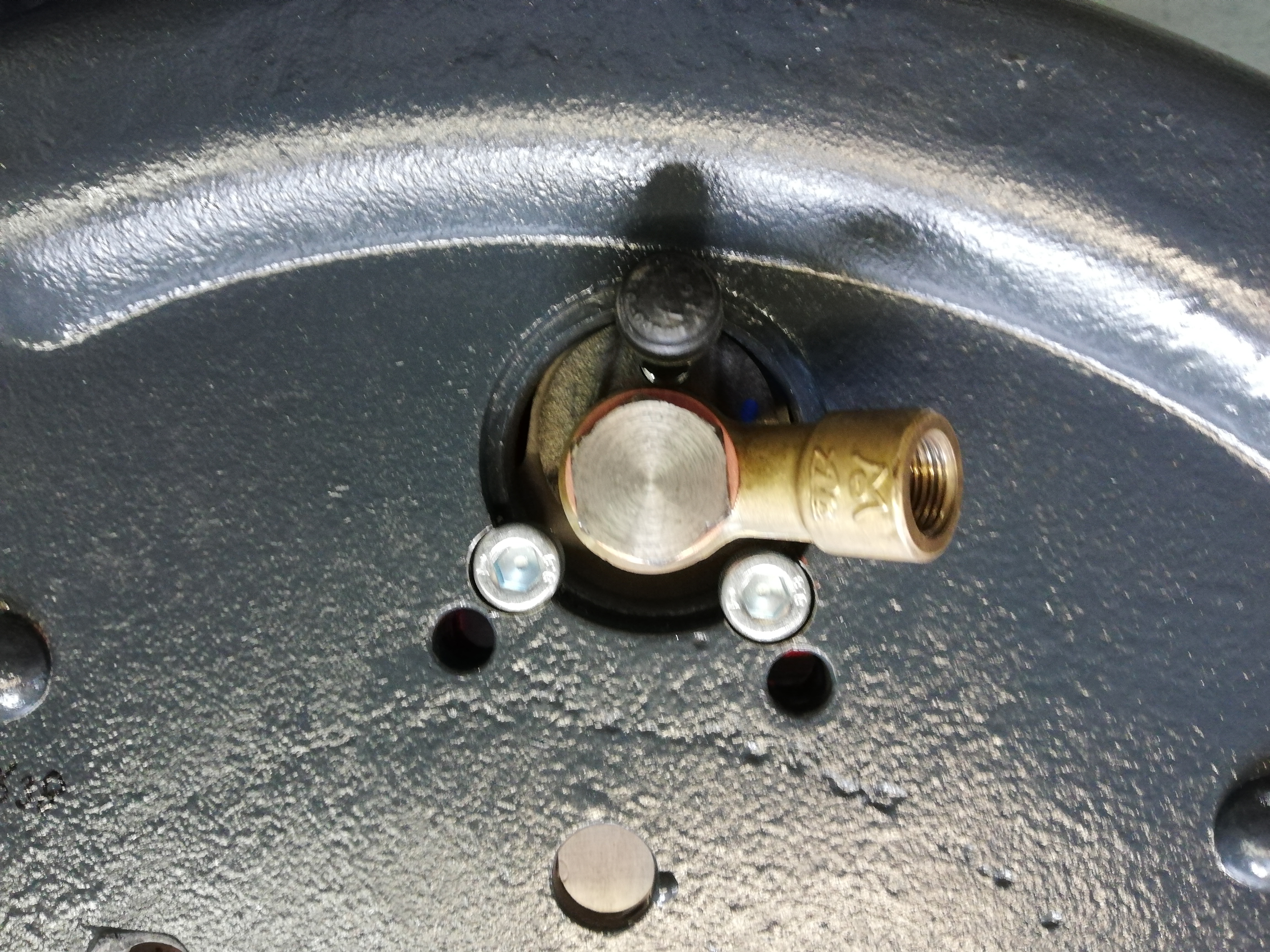

Wie so oft sind es die kleinen Dinge die aufhalten.

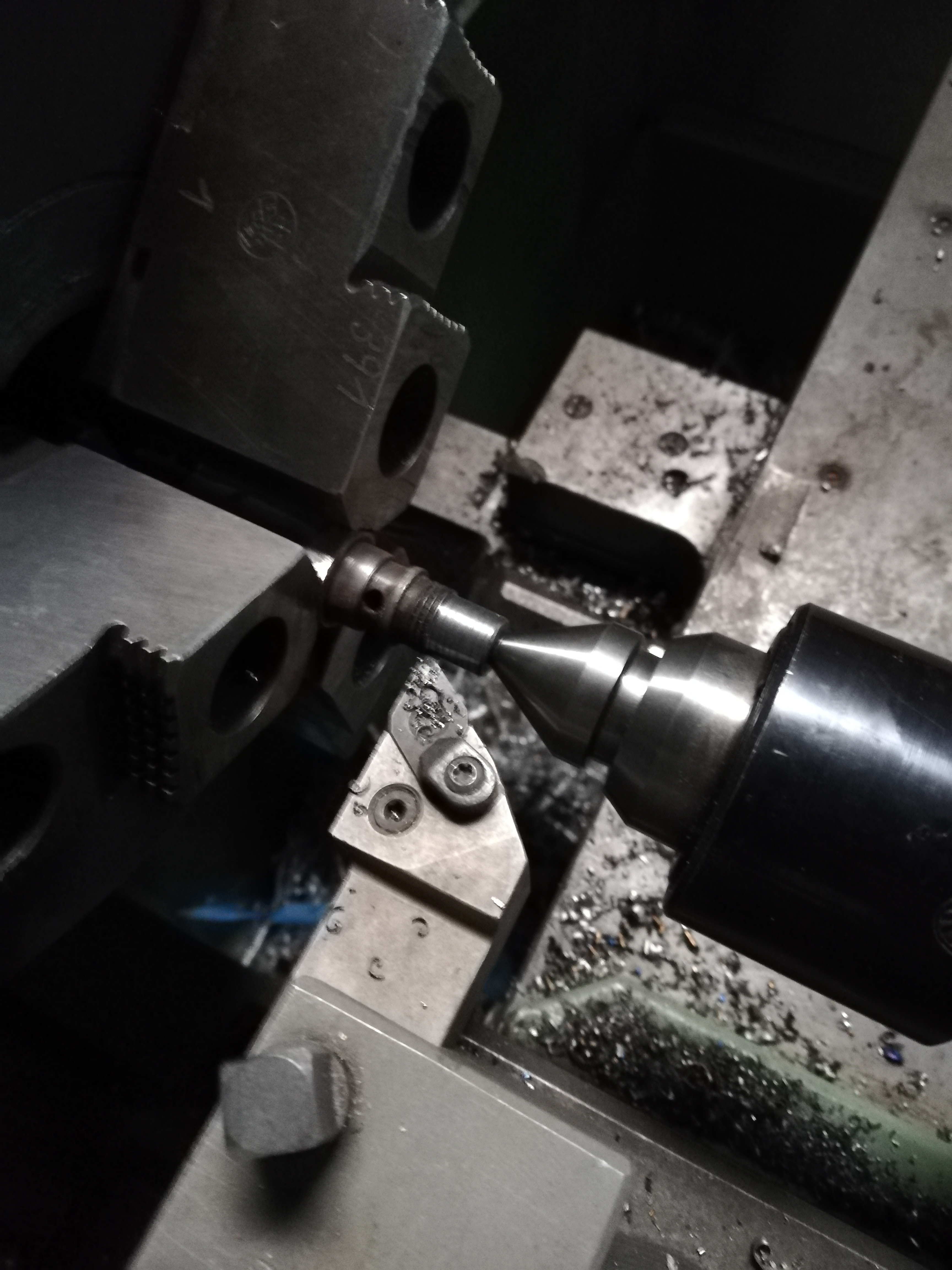

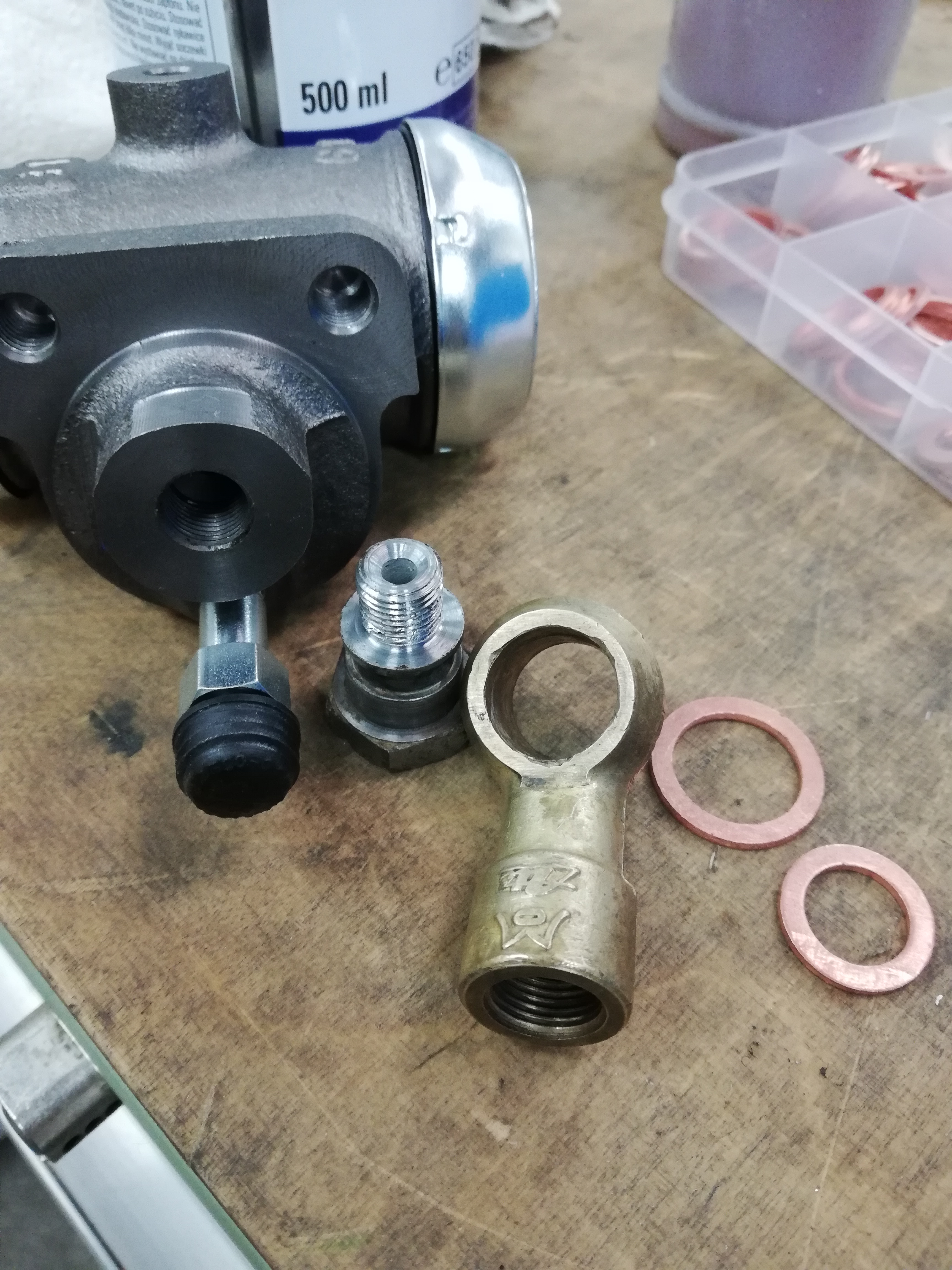

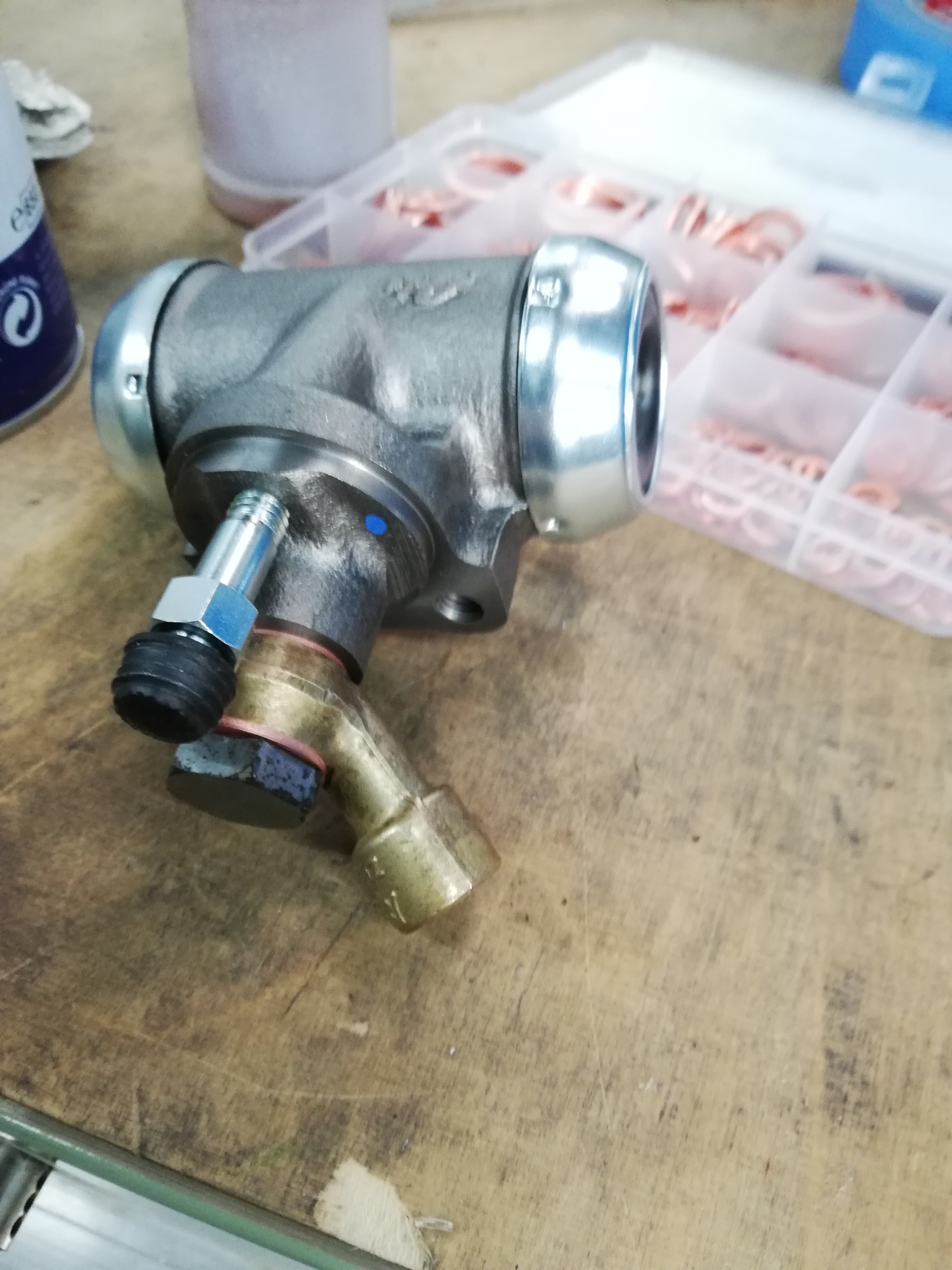

Die neuen Bremszylinder haben eine Gewinde M10x1 und die alten hatten M12x1.
Jetzt passt das Winkelstück in das der Schlauch gehört natürlich nicht mehr.
Da ich hier keinen passenden Anschluss gefunden habe habe ich den Anschluss vorne abgedreht und ein passendes Gewinde geschnitten.
Gruß Theodor

so bei mir in der Werkstatt steht langsam wieder alles so das man arbeiten kann. War ein Haufen Arbeit, als der eine Hallenteil leer war habe ich diesen Zustand genutzt um den Boden zu streichen. Hat sich gelohnt, sieht ordentlich aus und staubt beim fegen nicht mehr so arg.

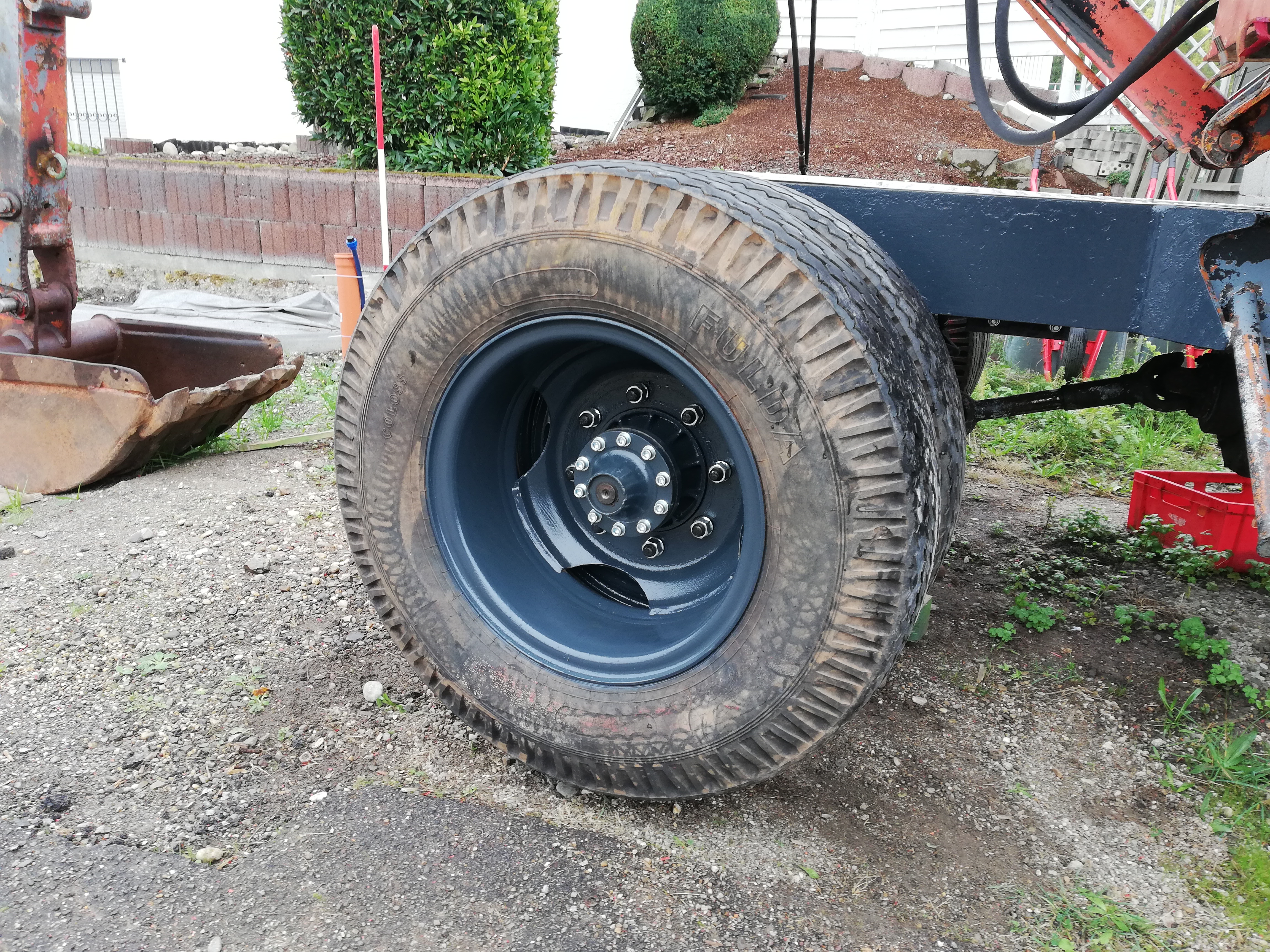

Langsam wird das Wetter so das draußen arbeiten keinen Spaß mehr macht. Wenn ich das linke Vorderrad wieder dran habe, werde ich den Bagger in die Werkstatt fahren um über den Winter drinnen weiter machen zu können.

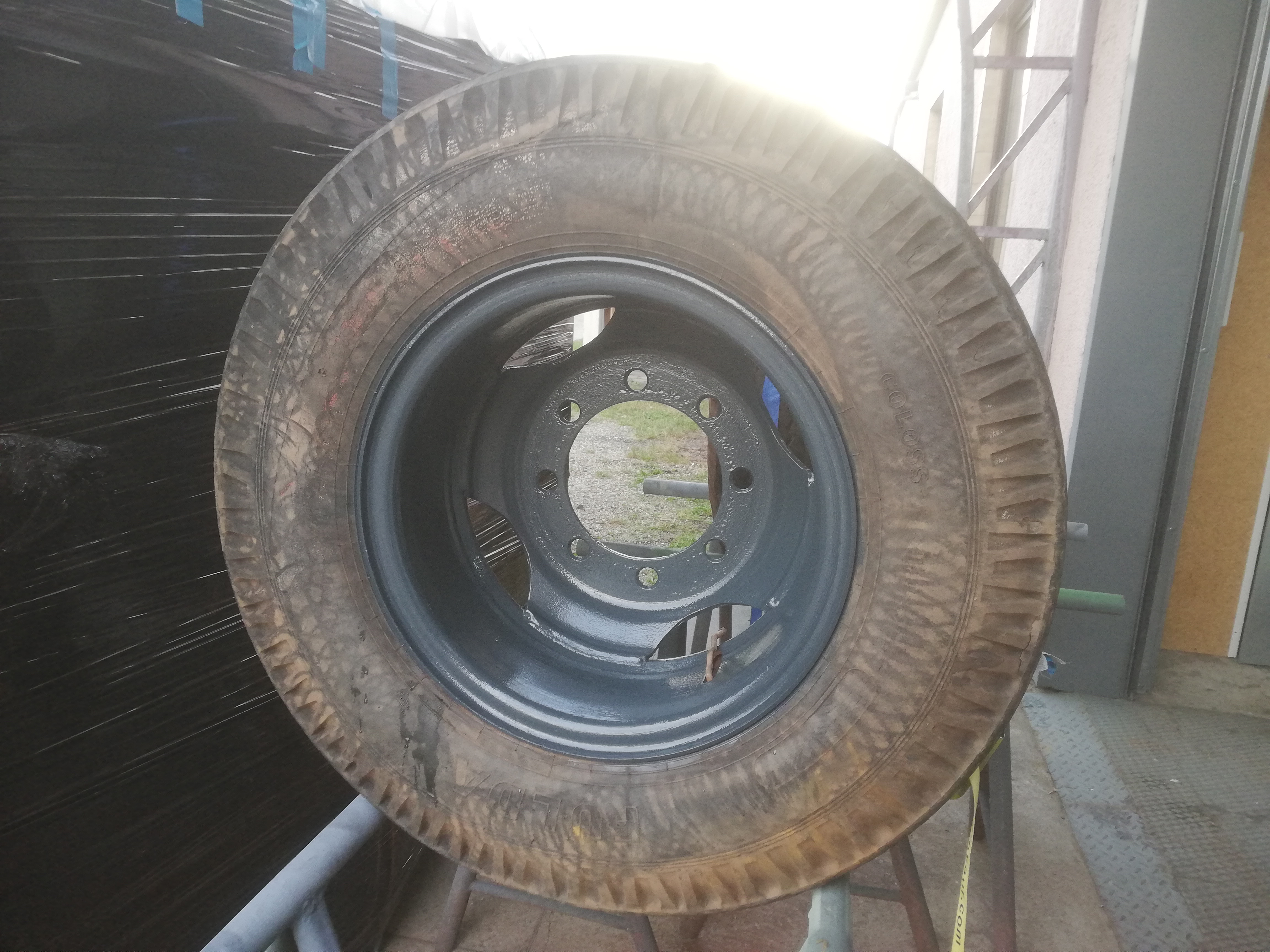

Mit den Rädern habe ich mich die letzten Tage etwas beschäftigt. Ist leider kein günstiger Spaß diese neu zu kaufen. Die Größe ist heute kaum noch geläufig.
Ich hab die Felgen mal grob mit dem Winkelschleifer entrostet und grau angemalt, das ist für den Moment ok.
Vermutlich werde ich das Thema aber in der Zukunft noch einmal aufgreifen.

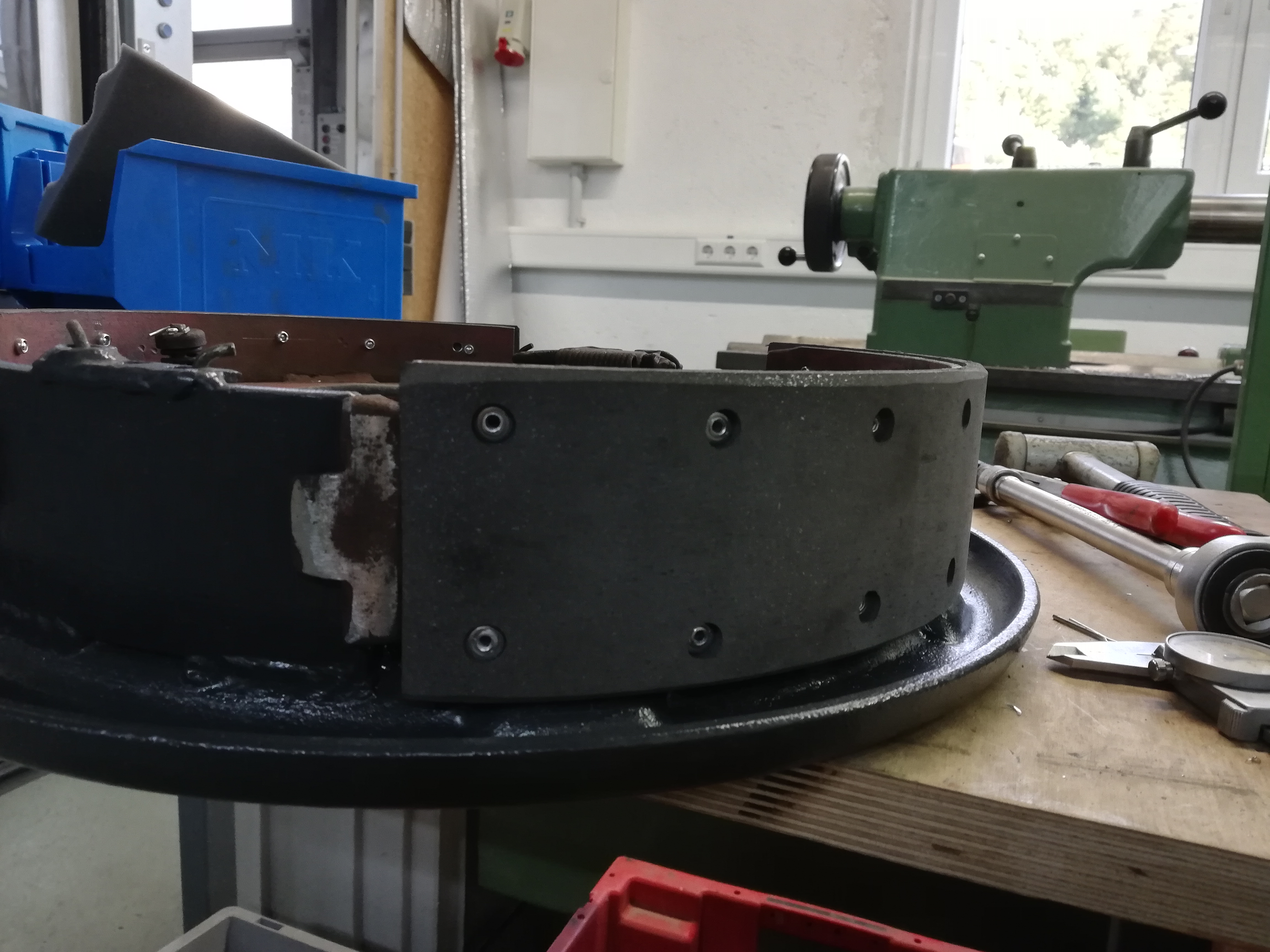

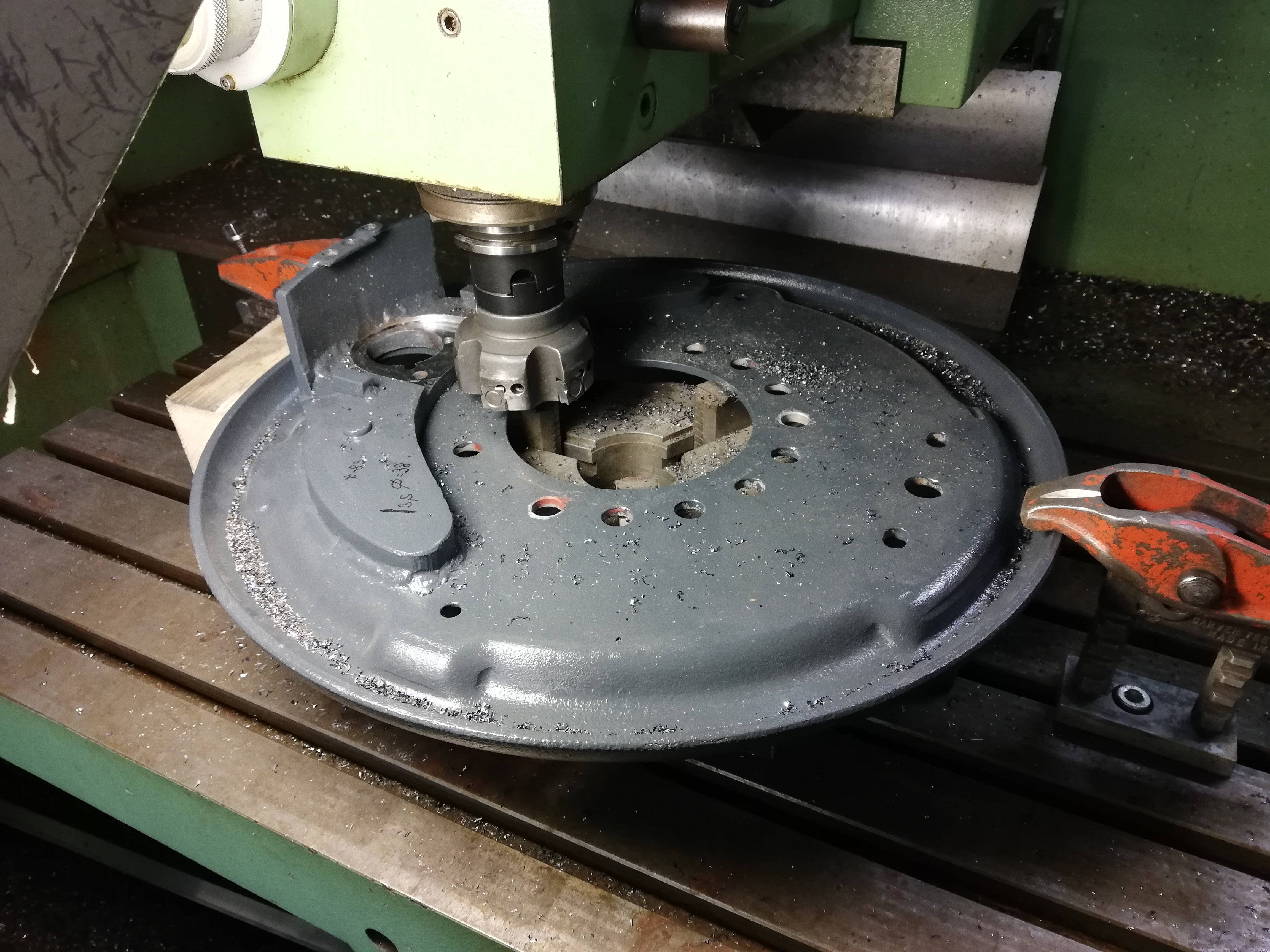

An der Bremse bin ich auch weiter gekommen.

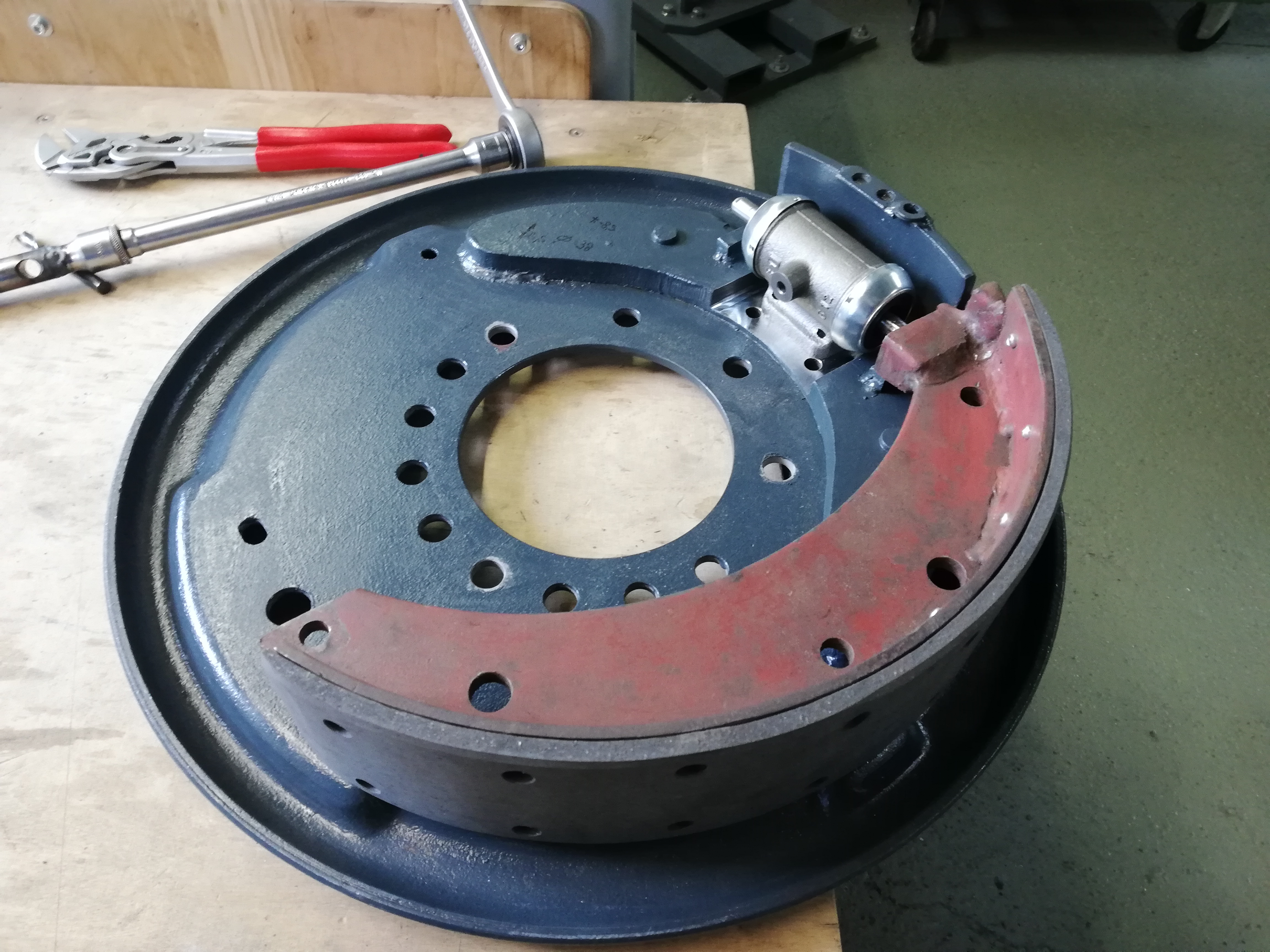

Die Grundplatte an den neuen Bremszylinder anpassen, war knapp aber hat ganz gut geklappt.

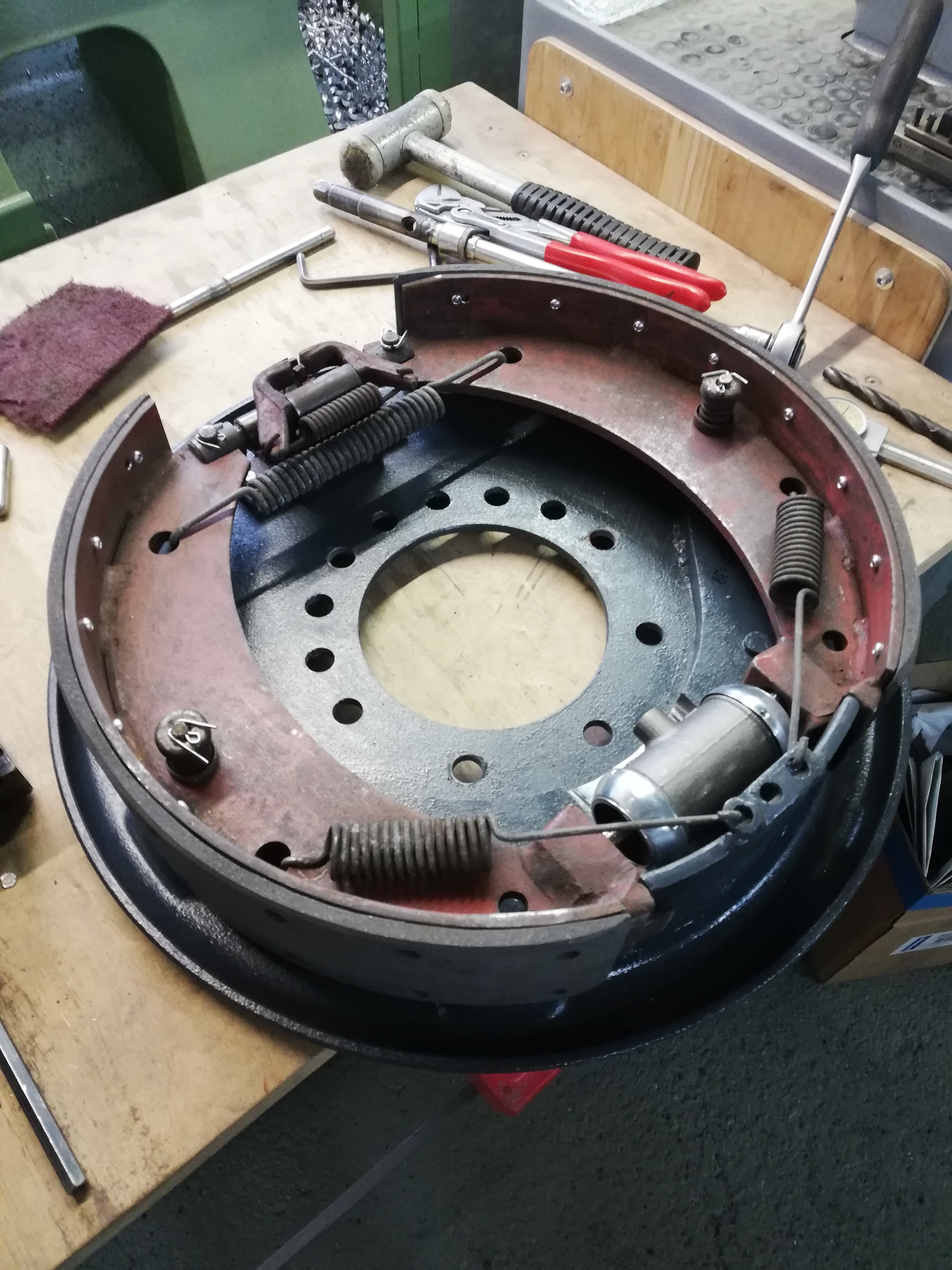

Neue Betätigungsbolzen
Passt
Das Bremsband war leider entlang der kurzen Seite ziemlich bauchig. Das hätte man sehr gut anoressen müssen, bei einer klebung. War mir unterm Strich dann zu viel Aufwand und hätte auch nicht in meinen Backofen gepasst.
Das mit den Kupfer Nieten hat auch nicht so funktioniert wie ich mir das vorgestellt habe. Da habe ich wohl zu lange gekauft. Das hat furchtbar ausgefranzt ausgesehen, war nicht sauber umgebördelt.
Schlussendlich habe ich wieder Blindnieten verwendet, so bin ich auch ganz zufrieden mit dem Ergebnis.

Rad ist wieder drauf :)

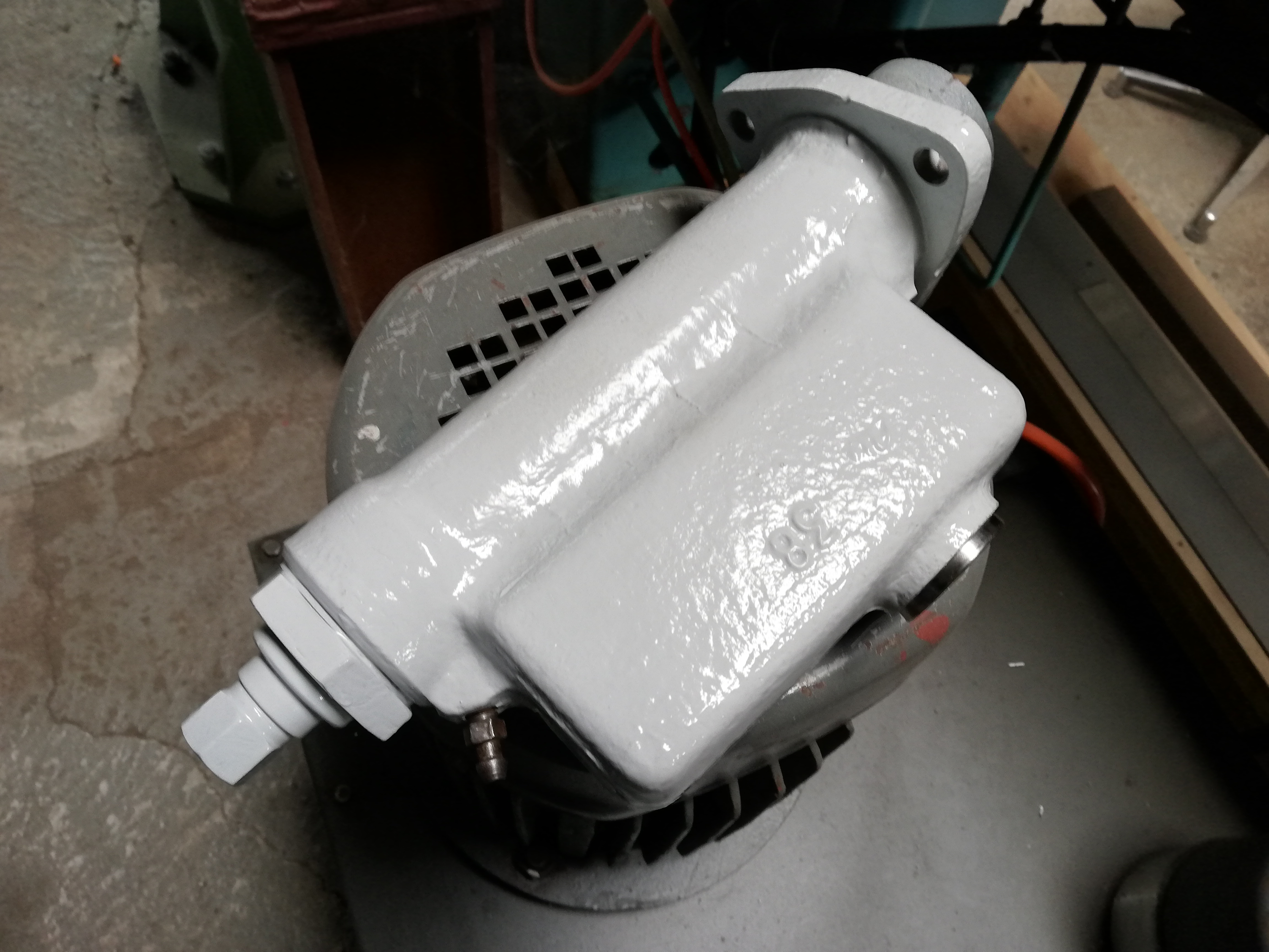

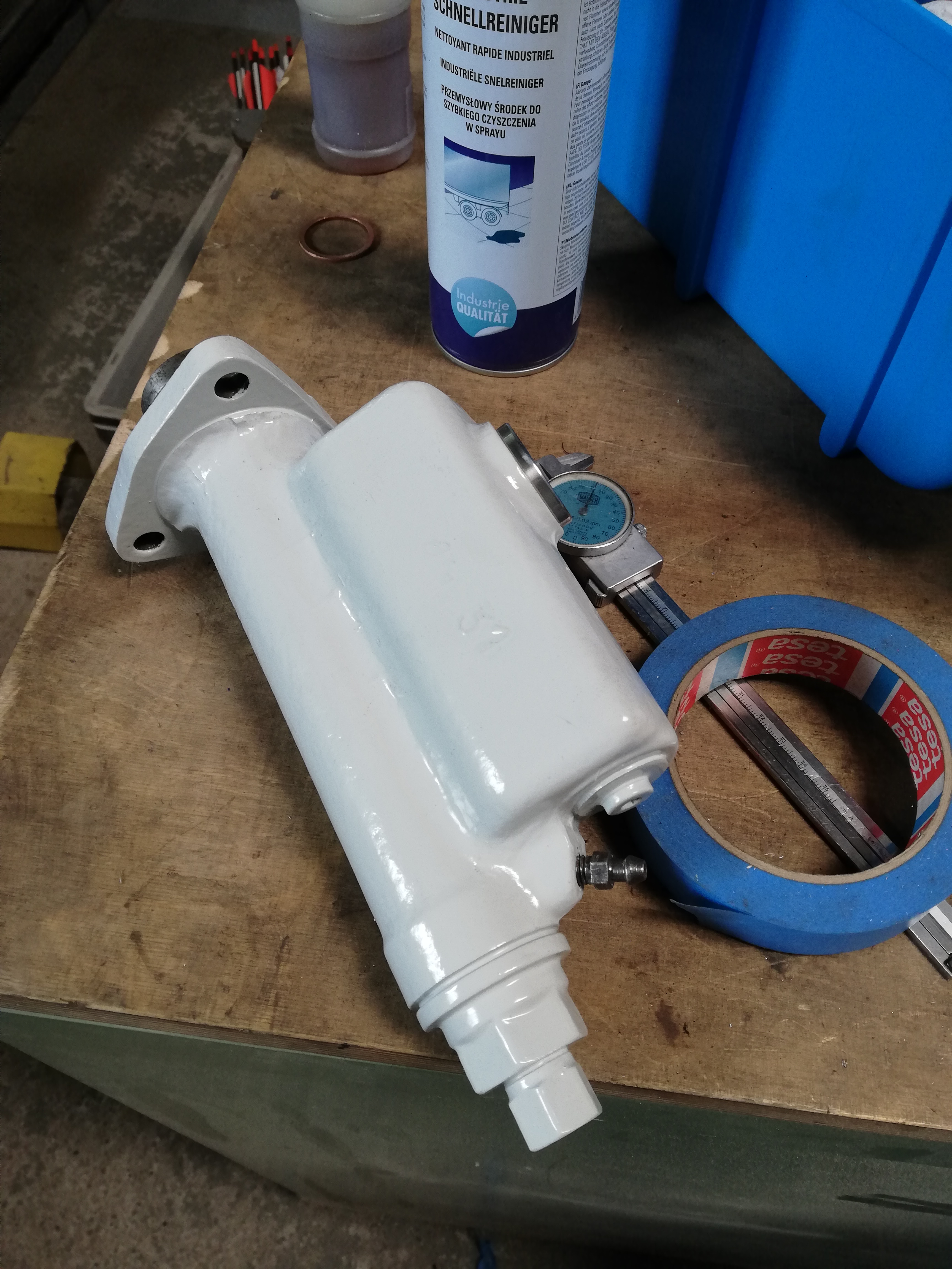

Den zweiten Hauptbremszylinder habe ich neu abgedichtet und wie den kleineren zuvor neu lackiert.

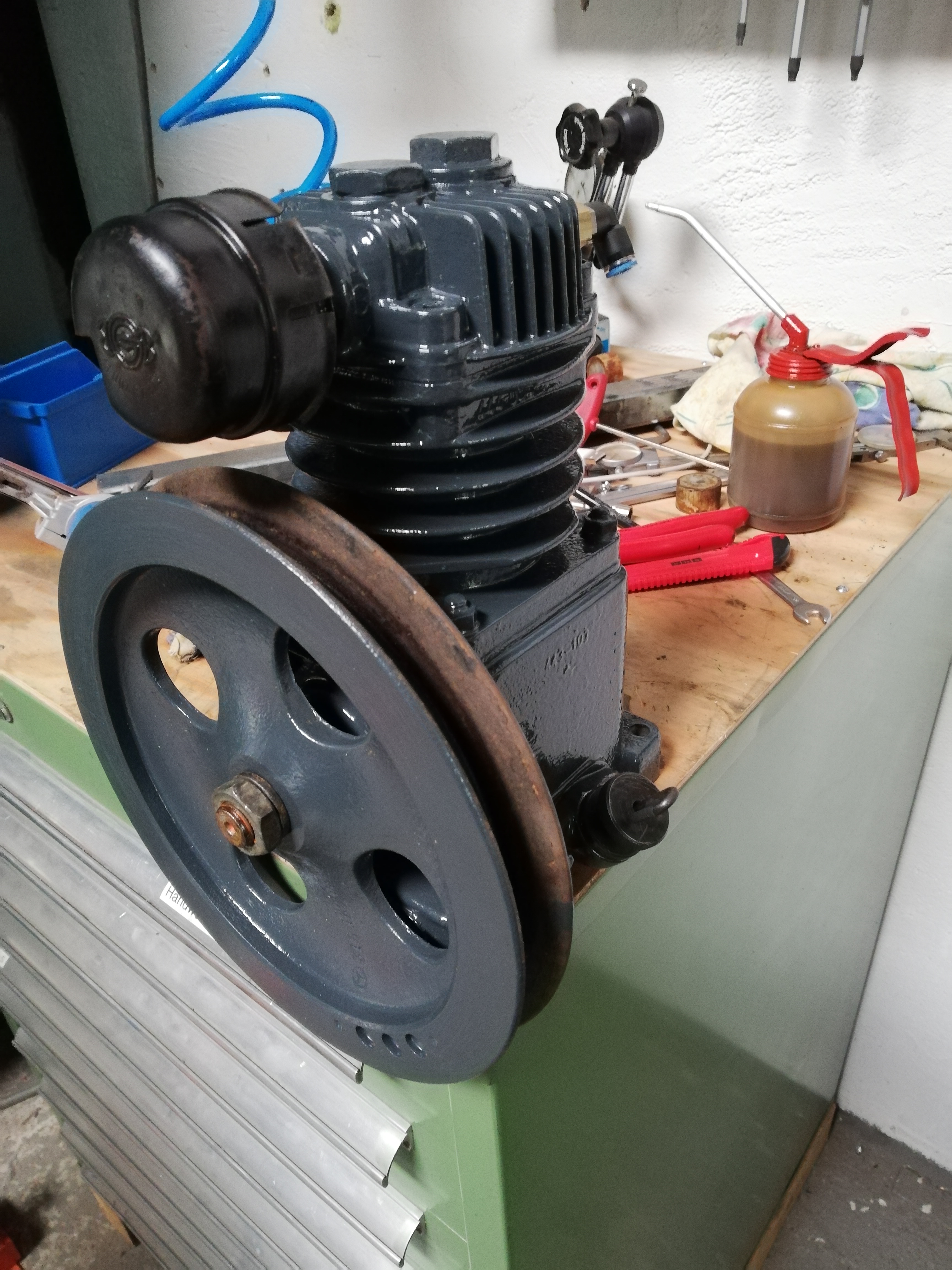

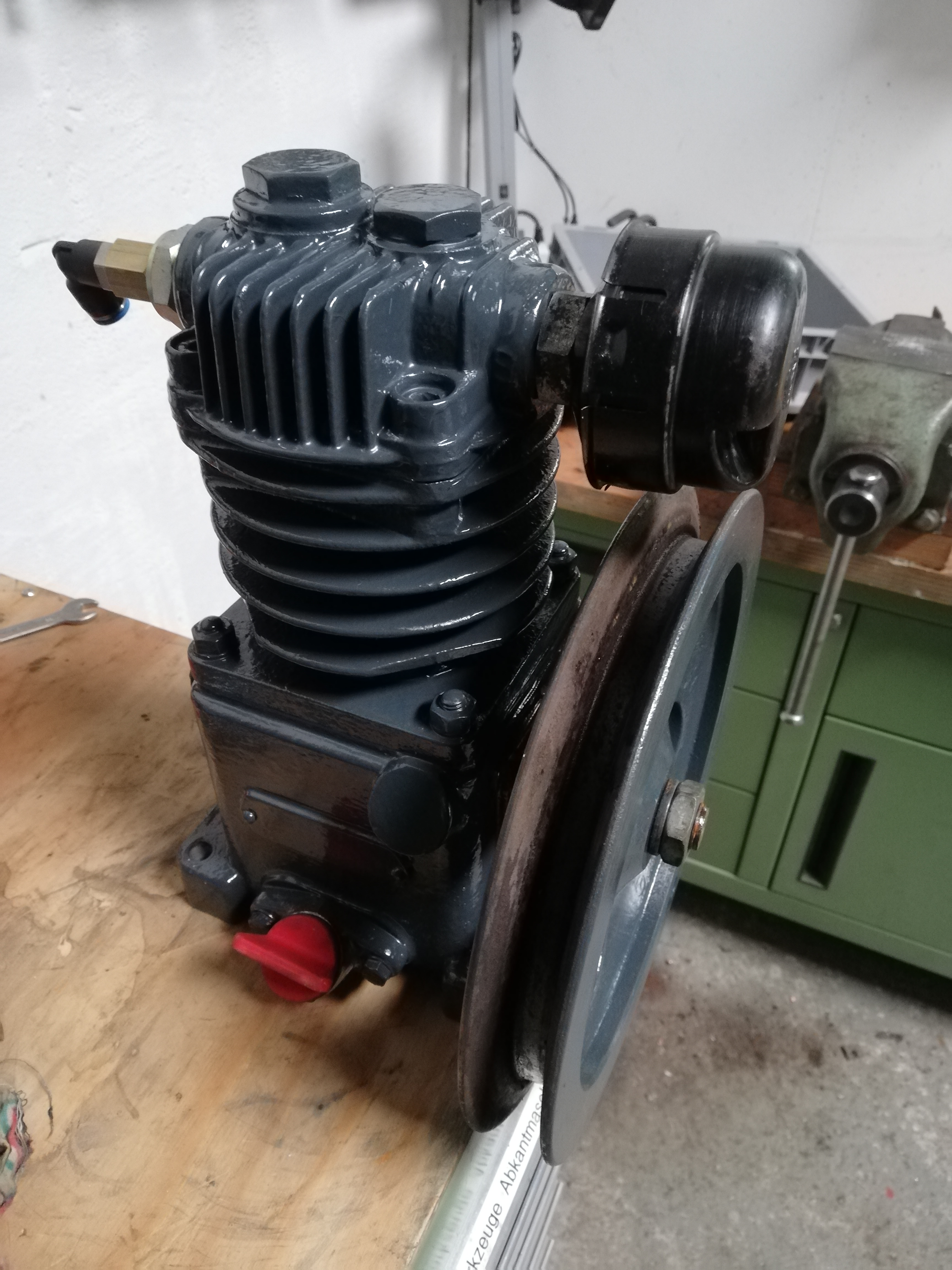

Anschließend habe ich mich weiter um die Druckluftanlage gekümmert.
Kompressor habe ich ausgebaut und für funktional gut befunden. Also habe ich ihn nur sauber gemacht, neu lackiert und das Öl gewechselt.
