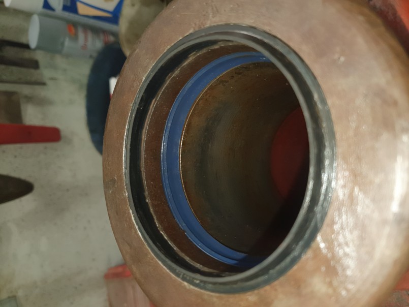

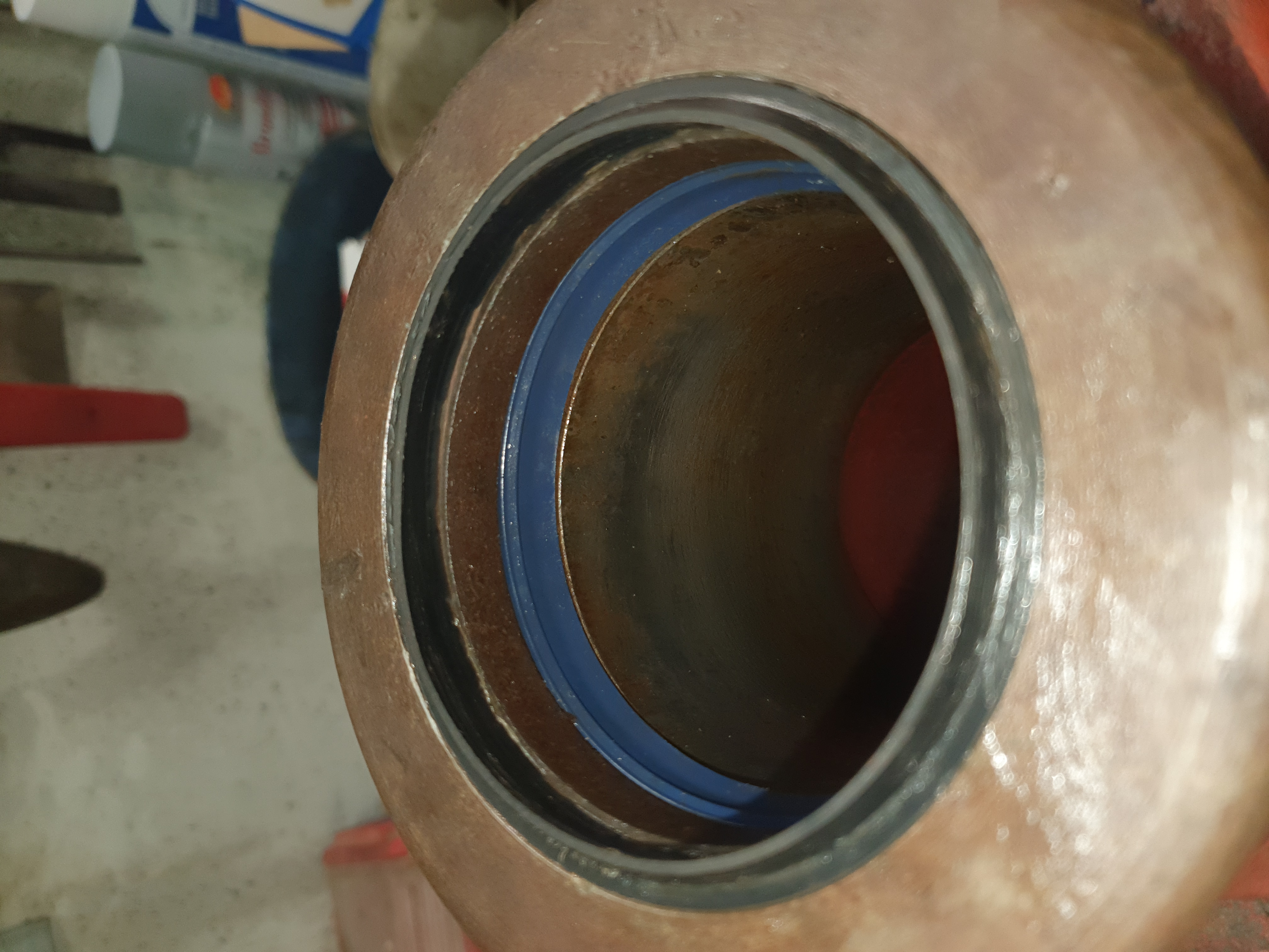

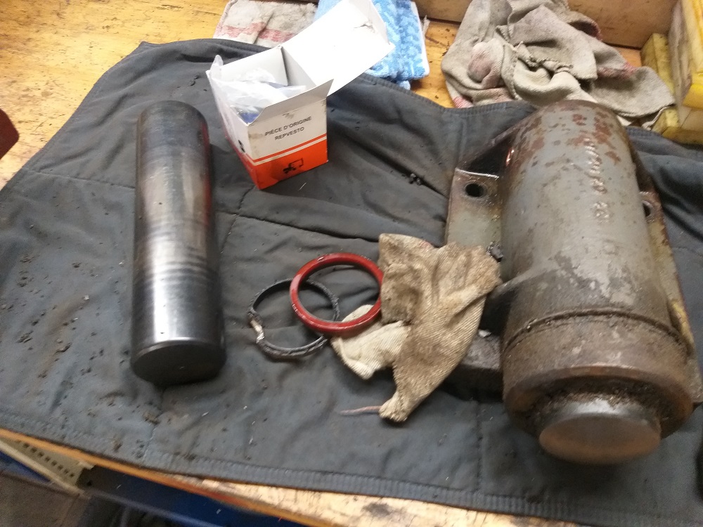

So heute nochmal nach geschaut.
Der Nutring ist richtig drine.
Die Nut seite bzw "offene" seite guckt zum geschlossenen teil des Zylinders qwasi wo der Schlauch angeschlossen wird.
Gruß Peter

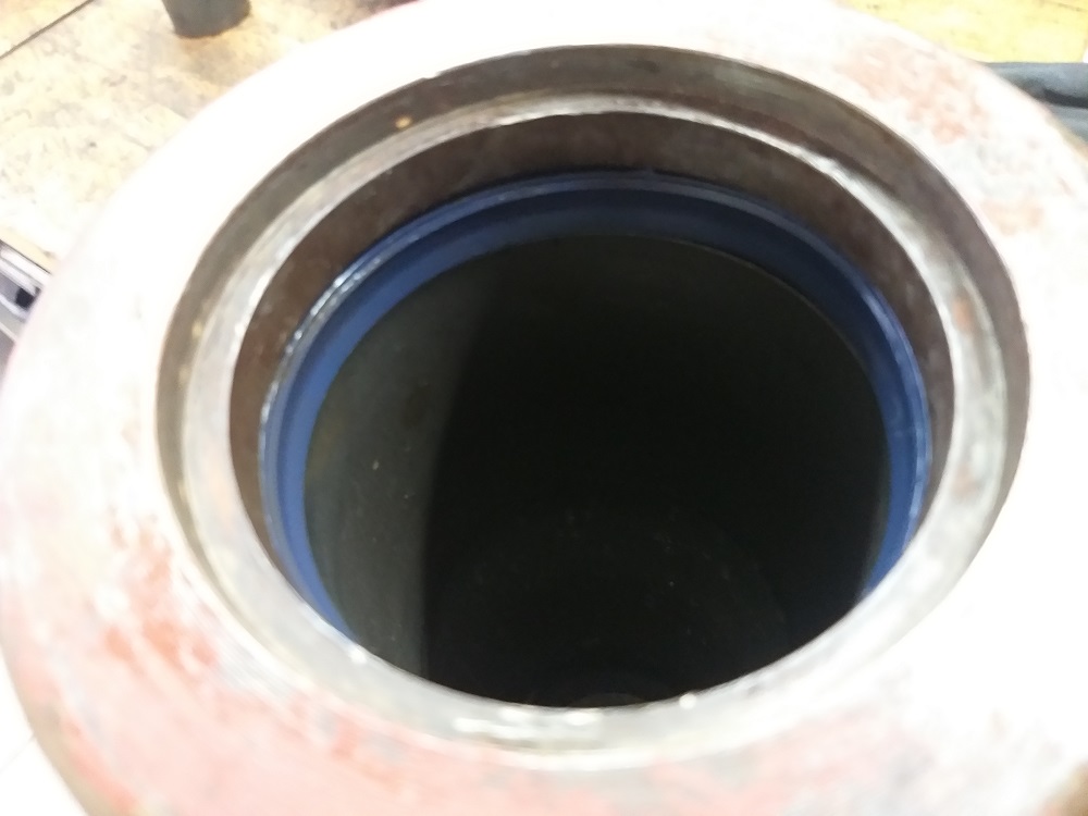

Hallo Peter,
sollte das von Dir eingestellte Bild so täuschen?
Bei Daniels Bild ist die Dichtkante an der richtigen Stelle sichtbar.

Wenn man Aber auf die untere seite meines Bildes sieht, sieht man die Dichtlippe wie sie hervor steht.
Gruß Peter

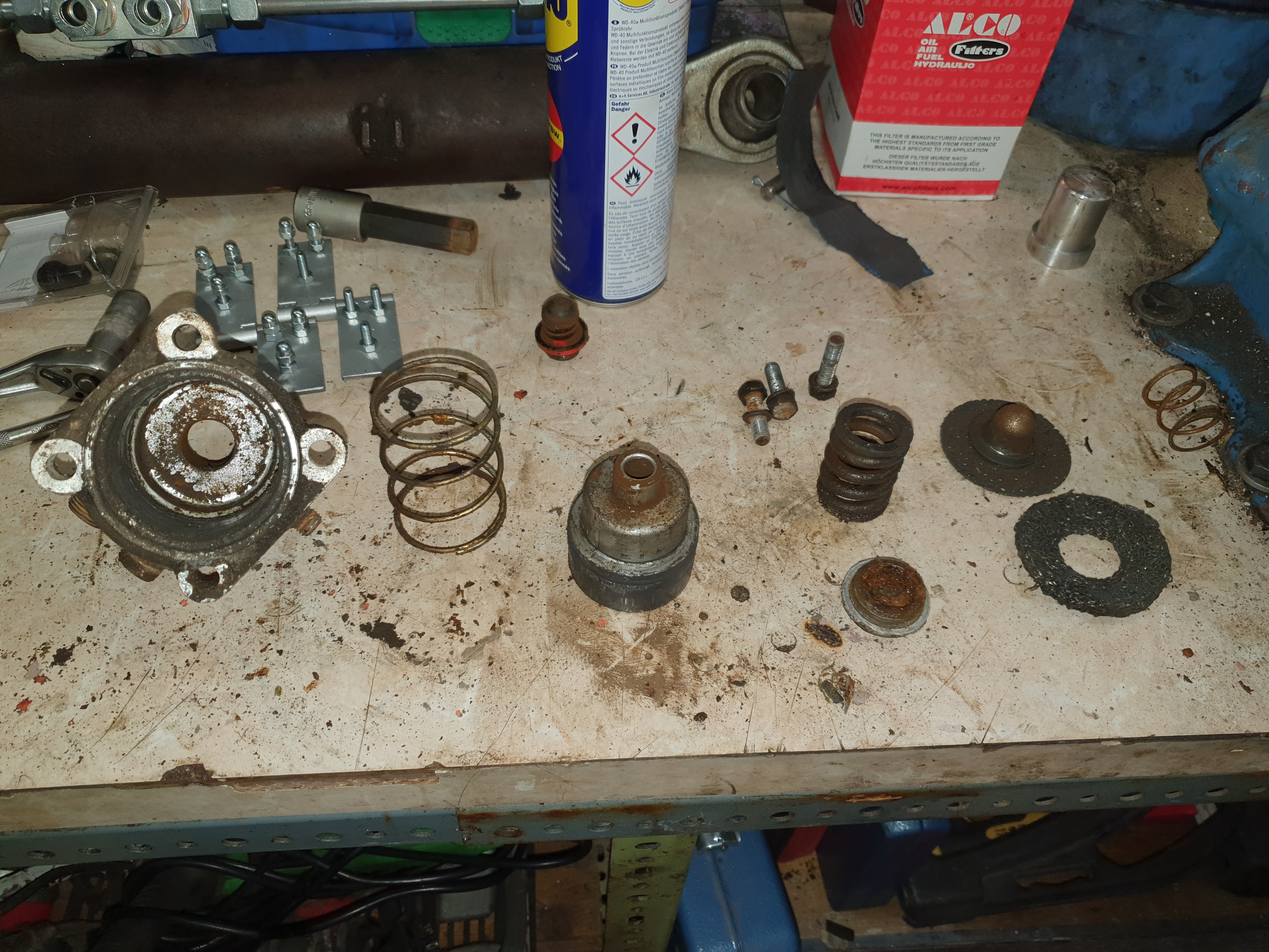

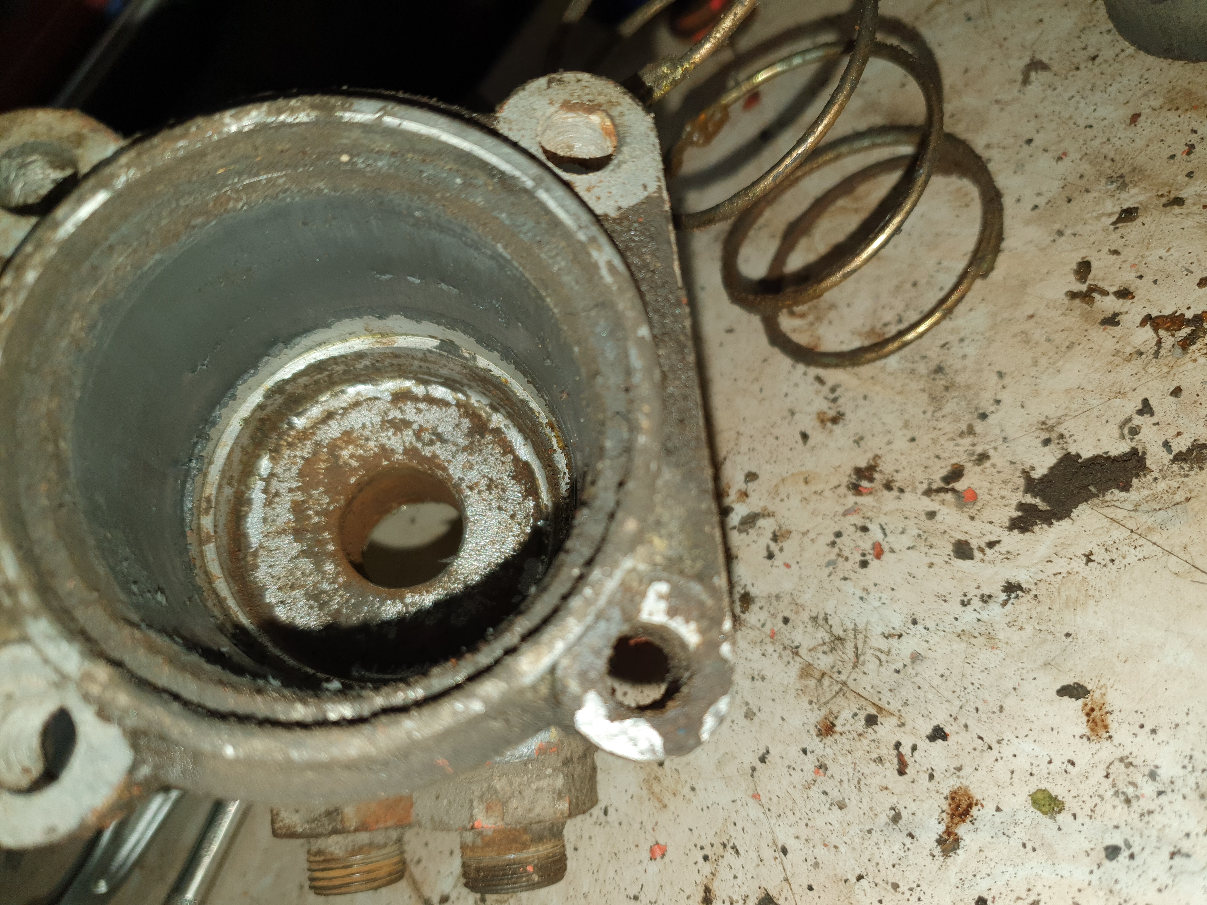

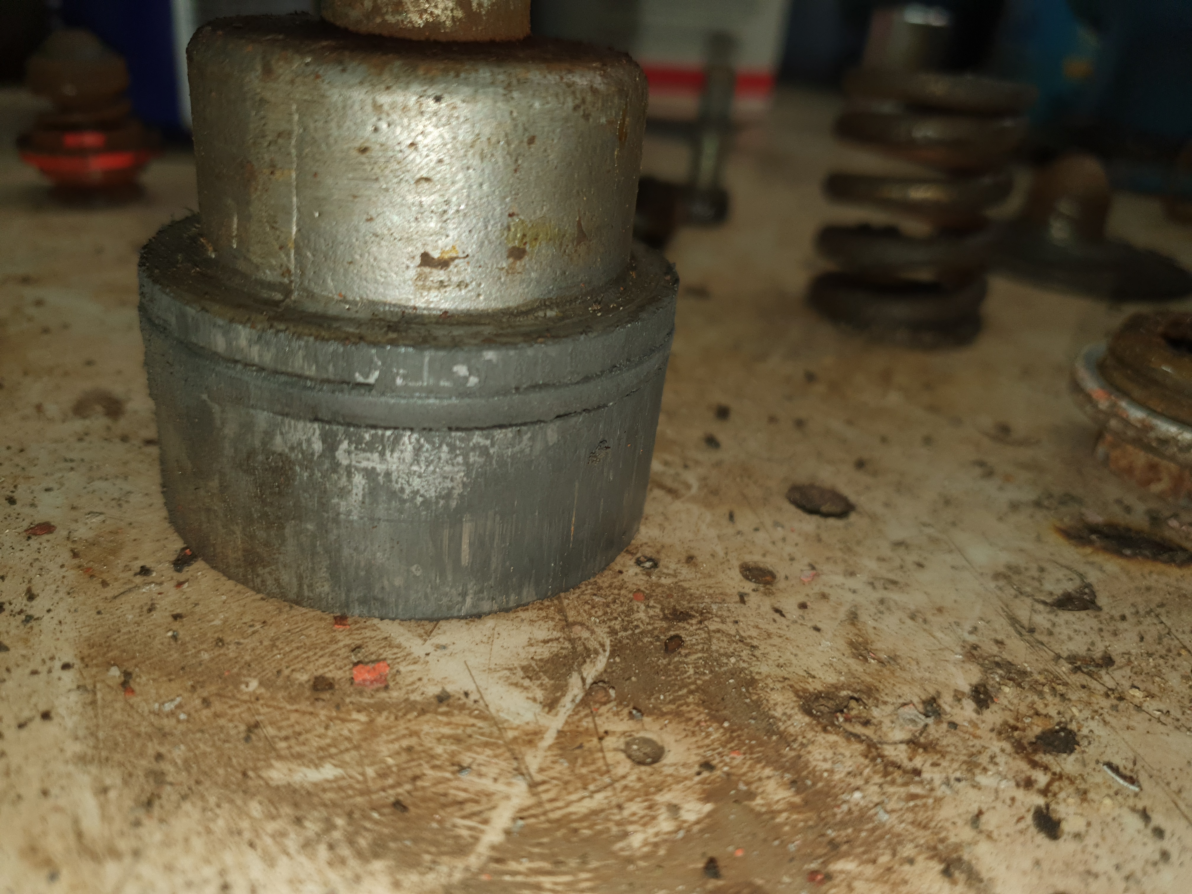

Heute mal ein bisschen weiter gemacht.
Pendelzylinder sind wieder drin. Das Entlüften hat n8ch nicht so geklappt. Es kam kein Öl an!? Geländegang rein und Rückwärts fahren bzw den Hebel dazu betätigen oder?

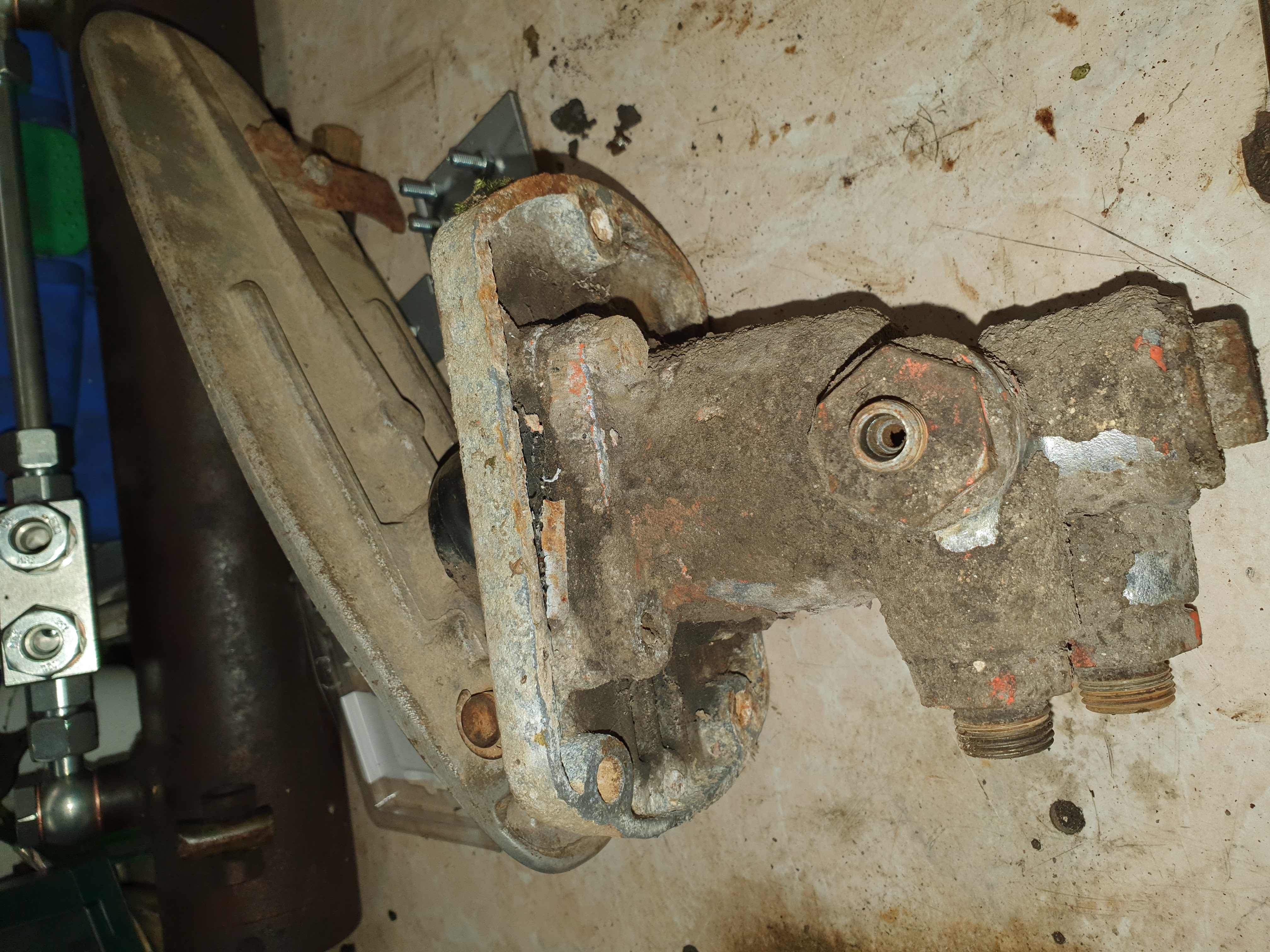

Dann gleich mal das Fusspedal für die Bremse auseinander genommen. Wie zu erwarten der blanke Siff drin...
Vorher
Nachher
Beiträge: 2491
Re: Vorstellung 1302 von Peter
Beitrag von Webmaster » Di 15. Dez 2020, 21:15
Hi Peter,
Bzgl. entlüften, Dein Bremspedal hast Du ja nicht getreten gehabt oder ? Dein Kugelhahn im Unterwagen steht richtig, er muß auf Straßenfahrt stehen (zeigt Richtung Kabine) ?
