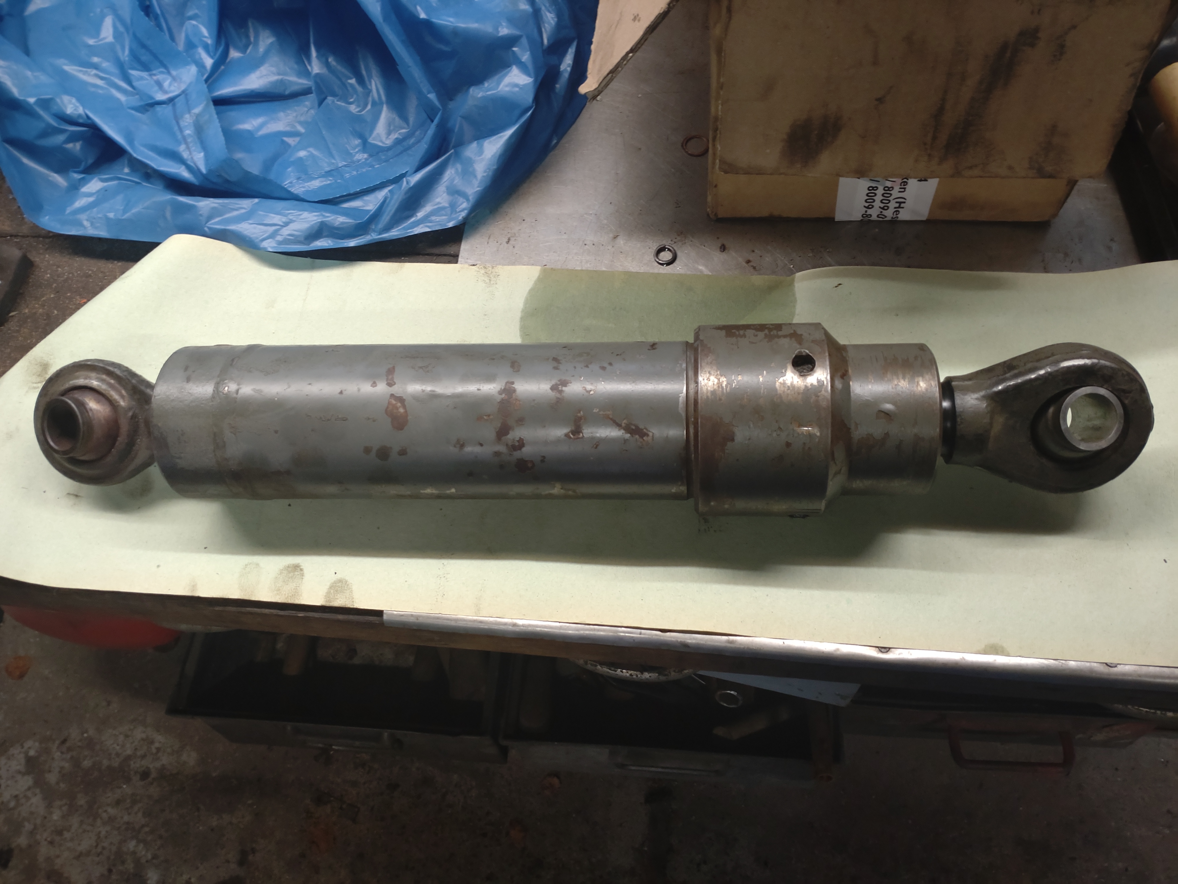

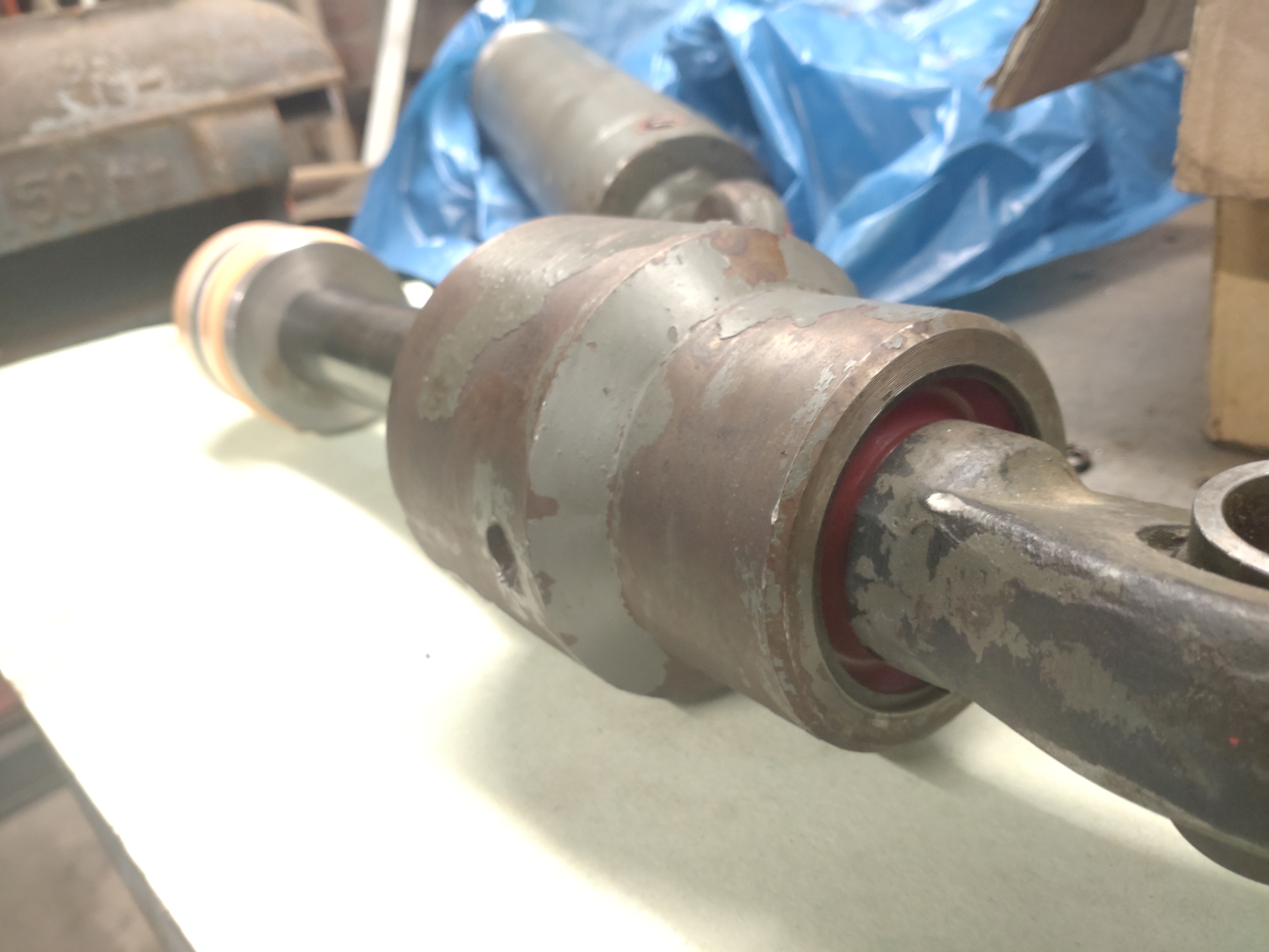

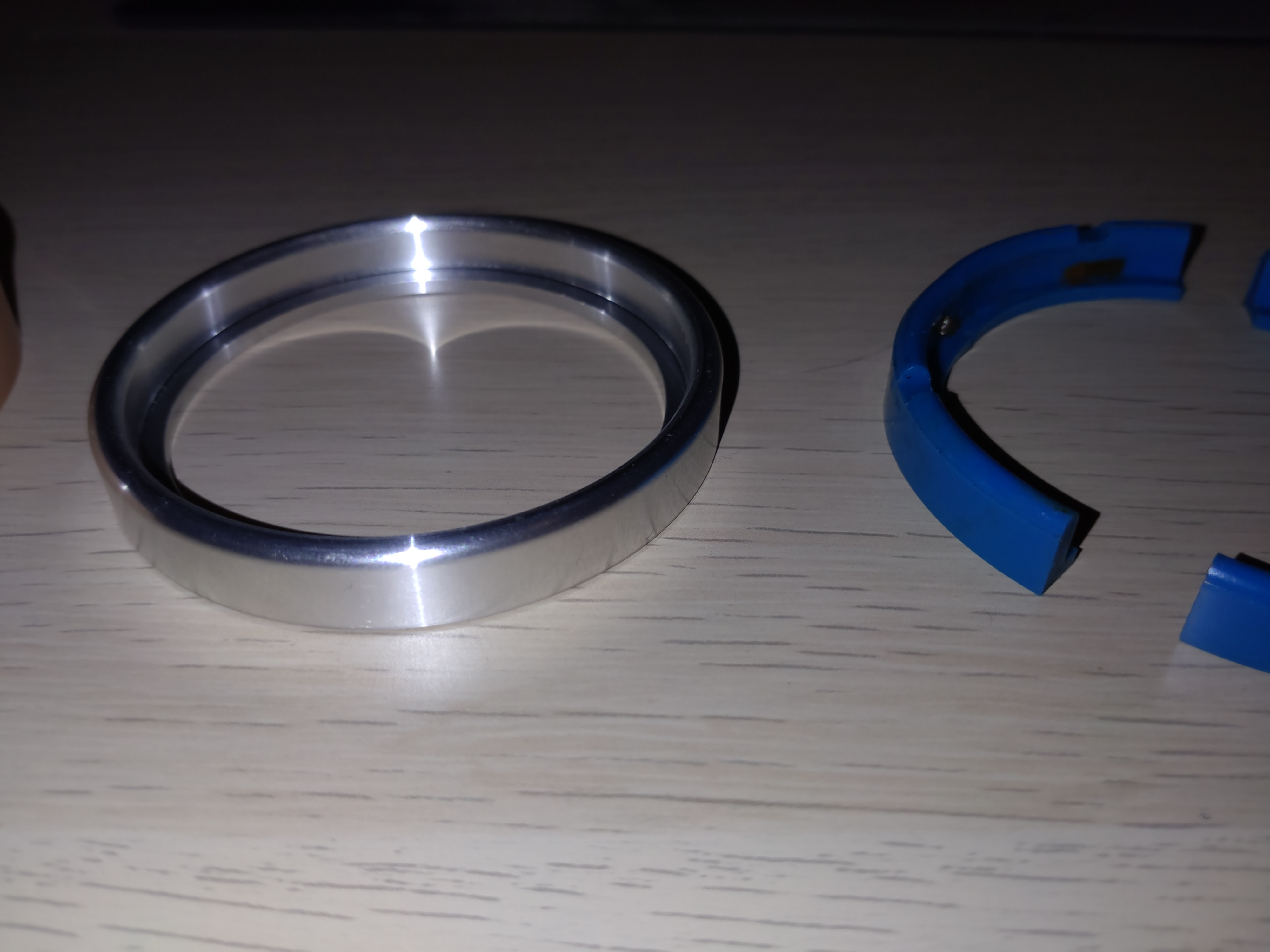

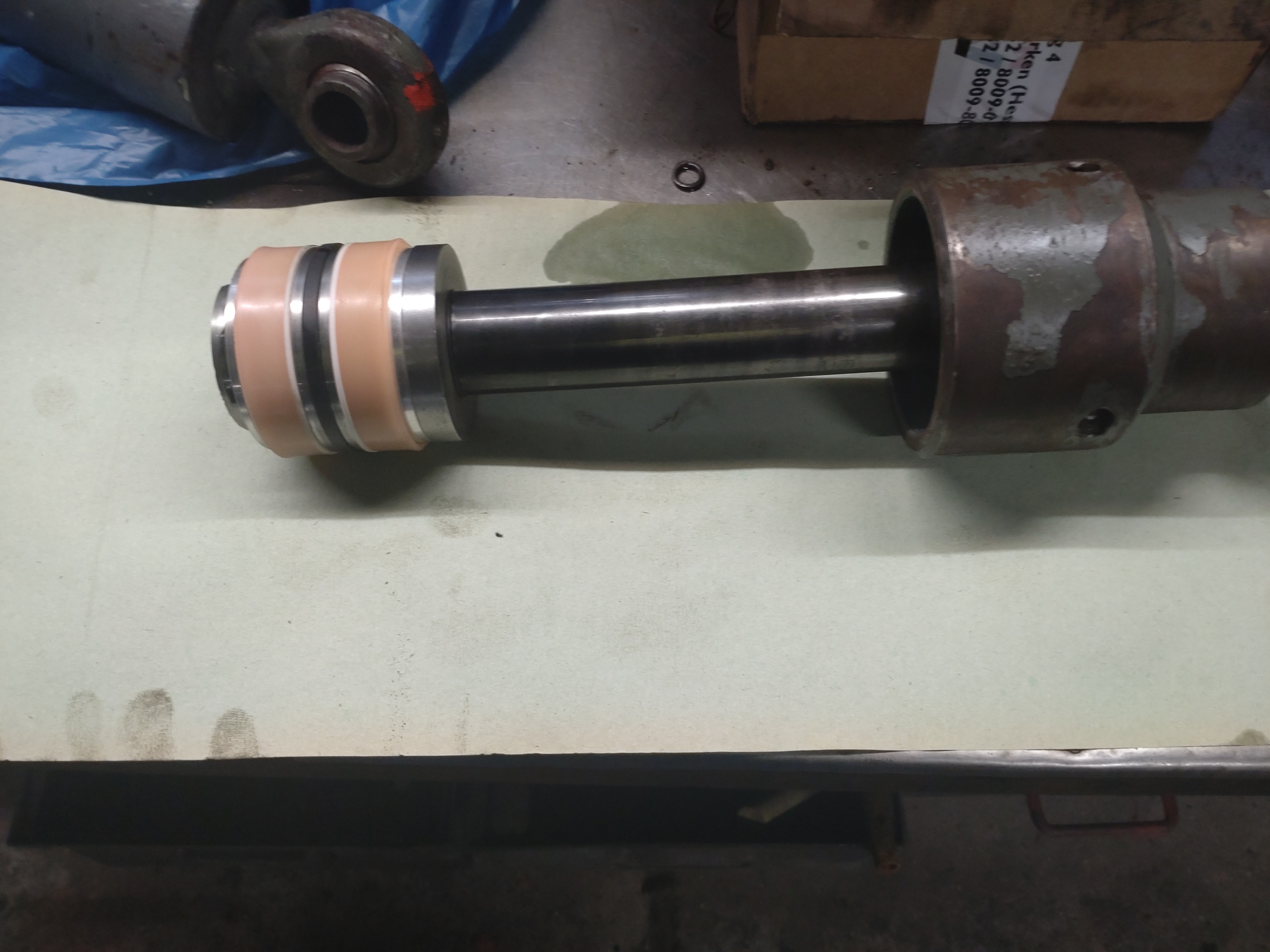

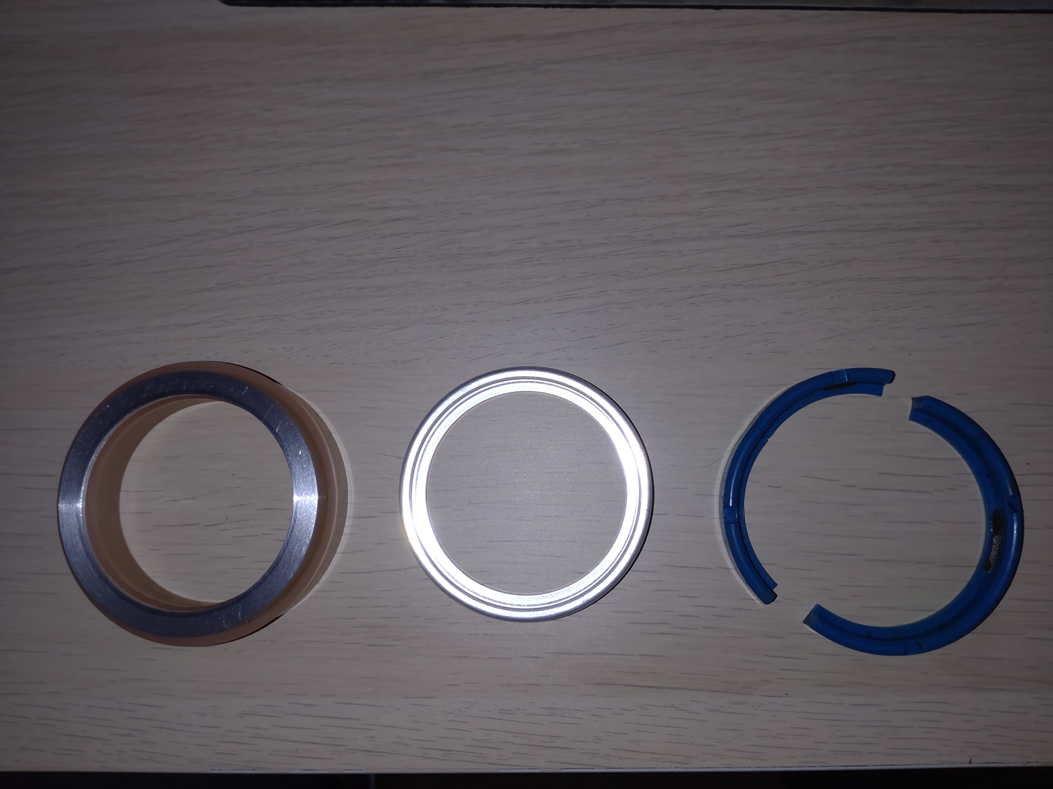

So heute hat mir mein Dreher die lange erwarteten Teile für den Lenkzylinder vorbei gebracht.
Sollte nochmal jemand vor dem Problem stehen, dass sich die Gegenringe der Lenkung in Wohlgefallen aufgelöst haben: er hat sich ein entsprechendes Programm für die Drehmaschine geschrieben.

So heute ging es (leider nur ein bisschen) weiter. Der Lenkzylinder ist zusammengebaut und wieder an seinem Platz. Leider gab es einen ziemlichen Wolkenbruch, weshalb ich nicht mehr dazu kam das Hydrauliköl zu wechseln. Wenn alles gut läuft, ist das morgen dran.
