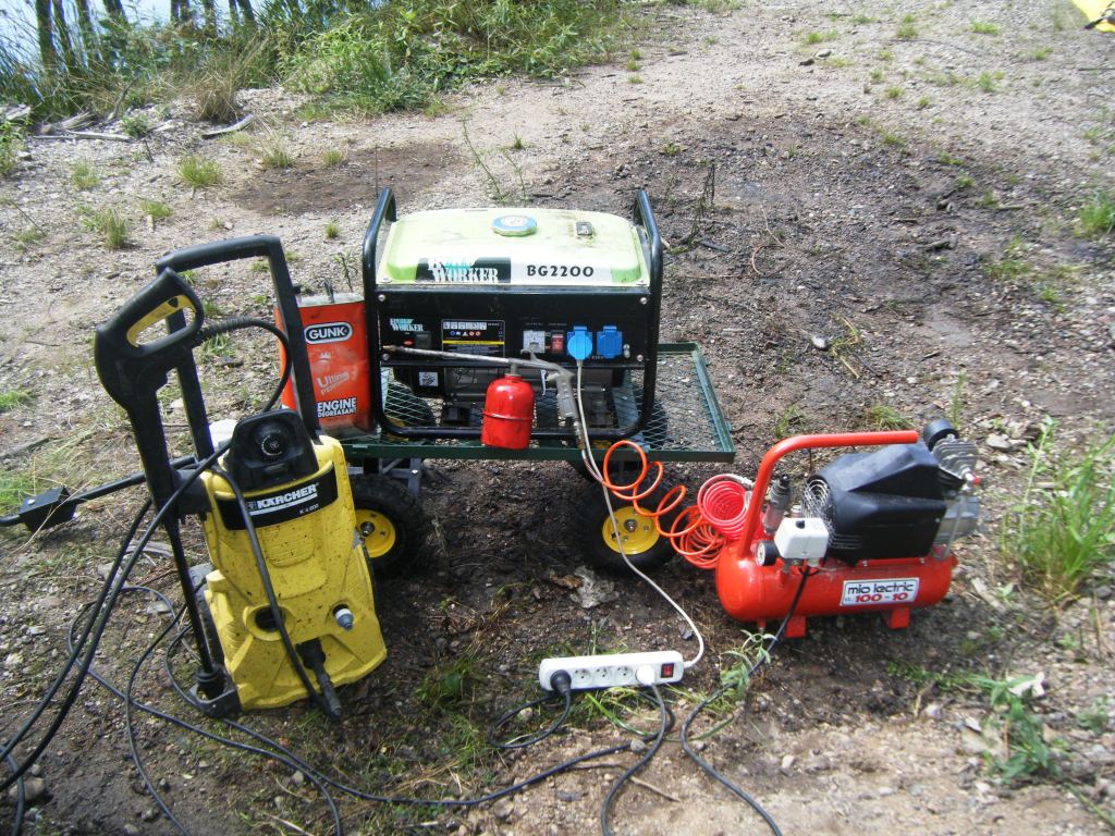

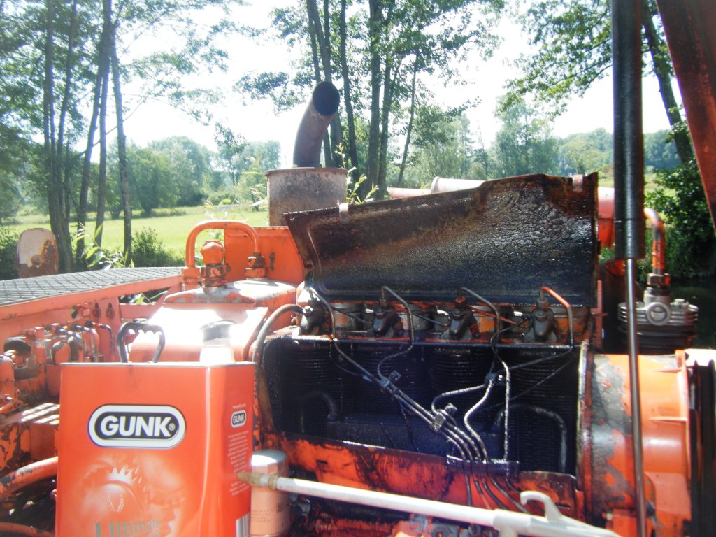

Ich habe einen Motor Entfetter aus dem Vereinigten Königreich. Gunk. Was ist die deutsche Entsprechung?
Würde eine Mischung aus Kerosin und Reinigungsmittel zu arbeiten?
I used an engine degreaser from the UK. Gunk. What is the German equivalent ?
Would a mixture of kerosene and detergent work ?

Ich benütze zum entfetten immer Bremsenreiniger.
Wenn ich etwas dampfstrahle, nehm ich immer nen Kaltreiniger und sprüh das Gerät davor ein.
Laut Beschreibung soll Dein Öl den Motor sauber halten von schädlichem Schmutz, Ablagerungen und Schlamm.

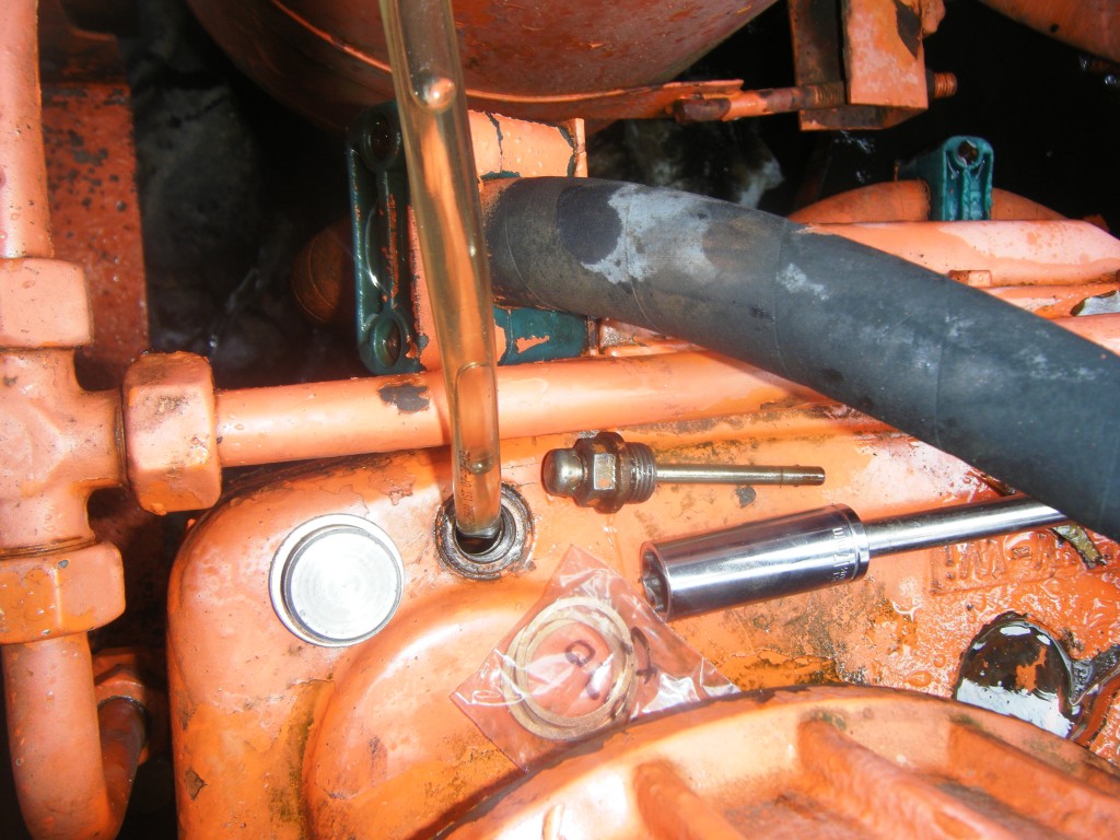

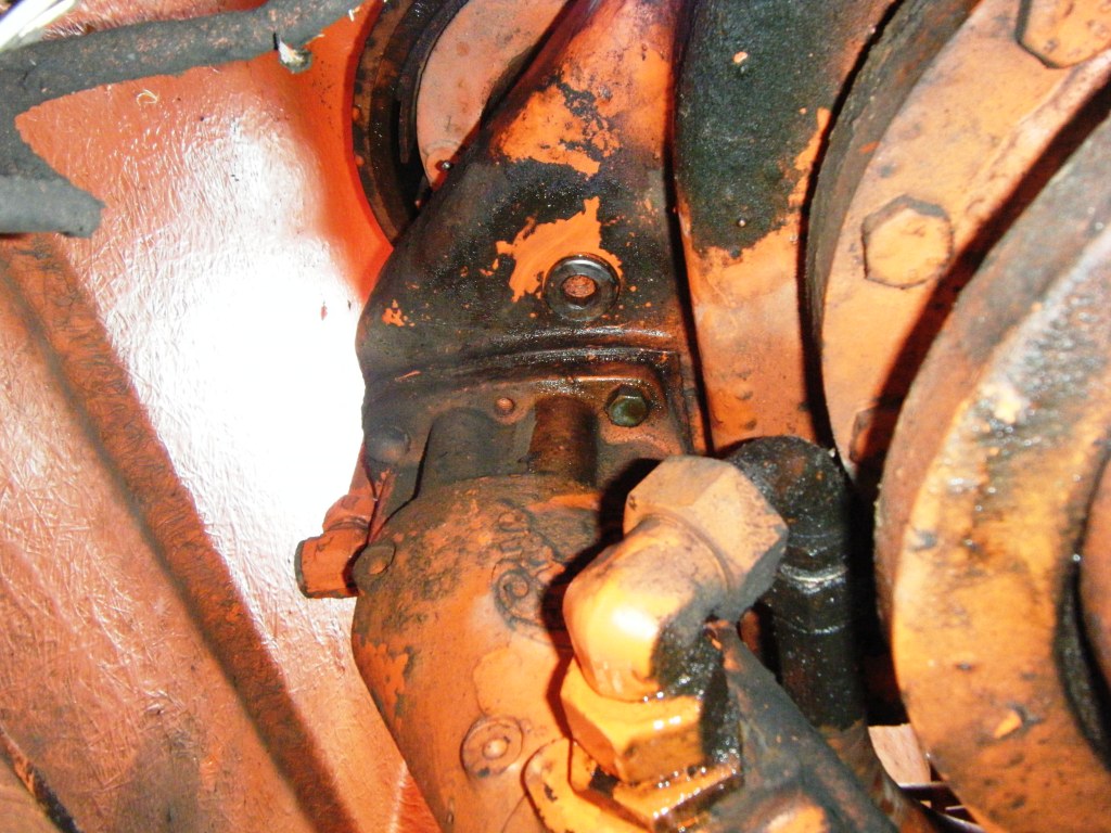

Ich entwässert das Öl aus dem Schwenkgetriebe (Schaukel Gang). Es gibt zwei Ablassschrauben. Sie sind nicht leicht zu finden.
I drained the oil from the Schwenkgetriebe (swing gear ). There are two drain plugs. They are not easy to find.
Der obere Stecker (17 mm Sechskant) /The upper plug (17 mm hexagonal)
Der untere Stecker (10 mm Sechskant) / The lower plug (10mm hexagonal)

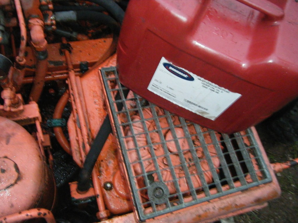

Die obere Füllstoff eine Entlüftungsdeckel, und hat einen Ölmessstab.
The top filler has a breather cap, and has a dipstick.
Die Bremse in der Schwenkgetriebe / Brake in the Schwenkgetriebe ( swing gear )
Ist Wartung der Bremse in der Schwenkgetriebe (Schaukel Gang) erforderlich?
Is maintenance required for the brake in the Schwenkgetriebe ( swing gear ) ?

Die Bremstrommel der Schwenkbremse kannst Du schon mal abbauen und nachsehen, wie die Beläge darunter aussehen.
Die Bremsflüssigkeit hat die Bezeichnung DOT4.

Auf Deinem letzten Foto sieht man unter dem Gitterrost die Bremstrommel. Diese ist mit Schrauben gesichert. Wenn man die Schrauben demontiert gat, kann man die Trommel abnehmen und die Bremsbacken liegen frei.
Evtl. mußt Du die Trommel mit nen Abzieher abziehen oder mit leichten Hammerschlägen.
Wichtig ist, daß die Bremsbacken beim demontieren der Trommel nicht anliegen. Am besten voll Druckluft auf die Anlage geben oder den Zylinder aushängen.
