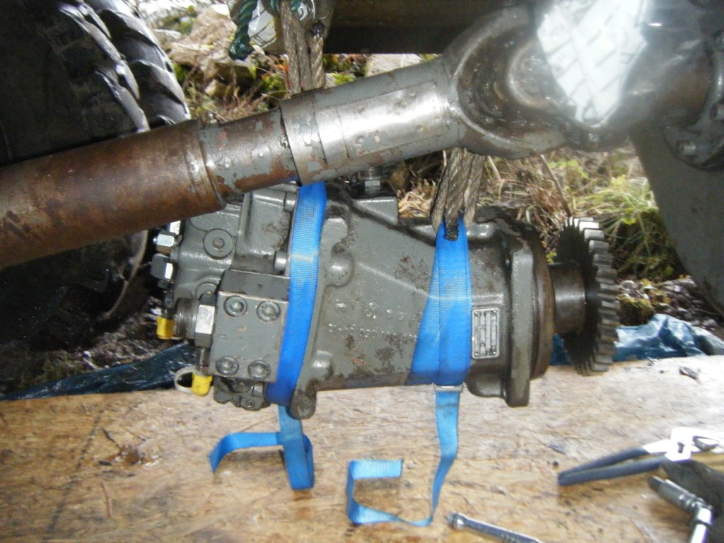

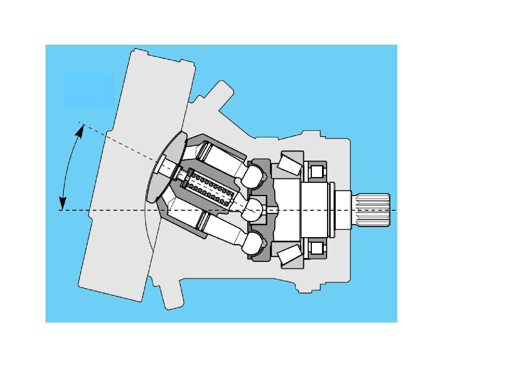

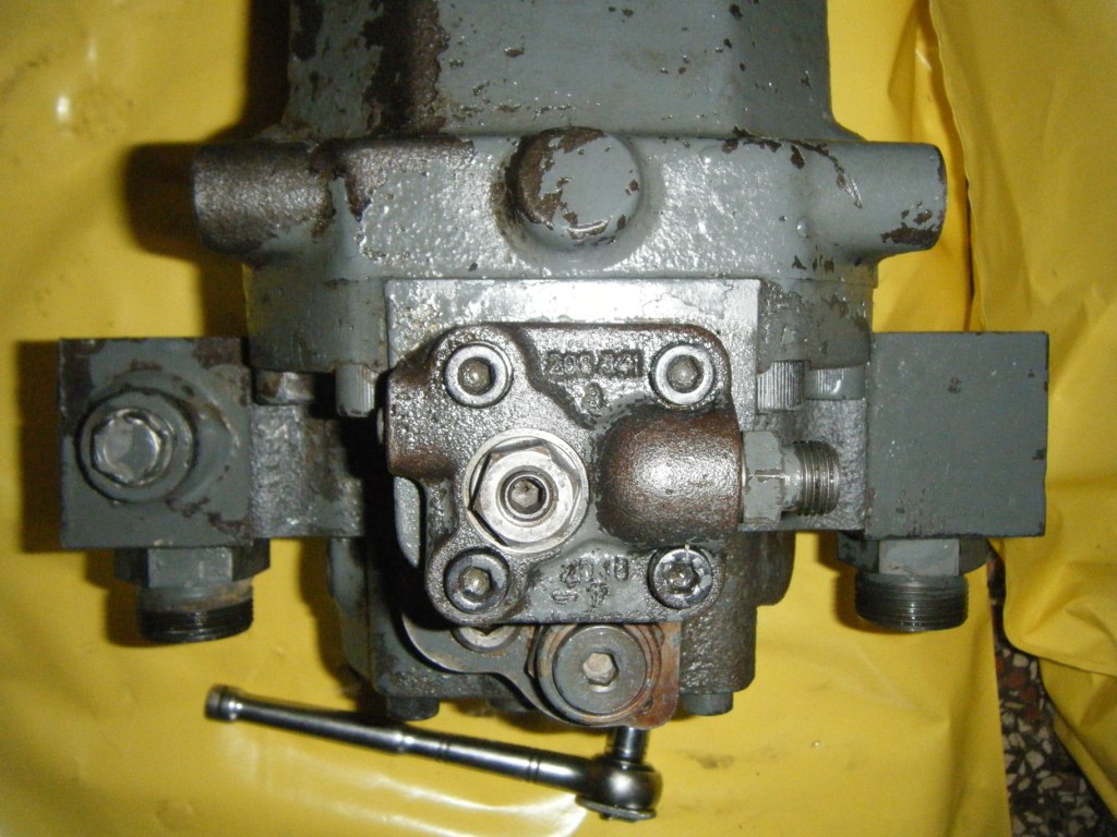

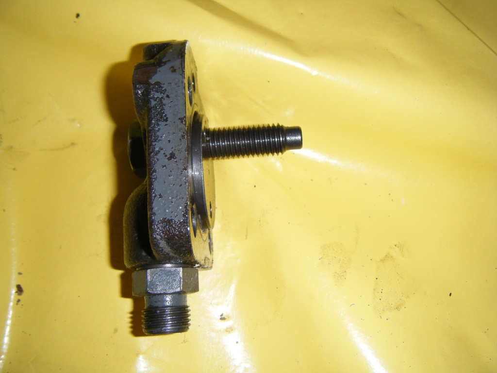

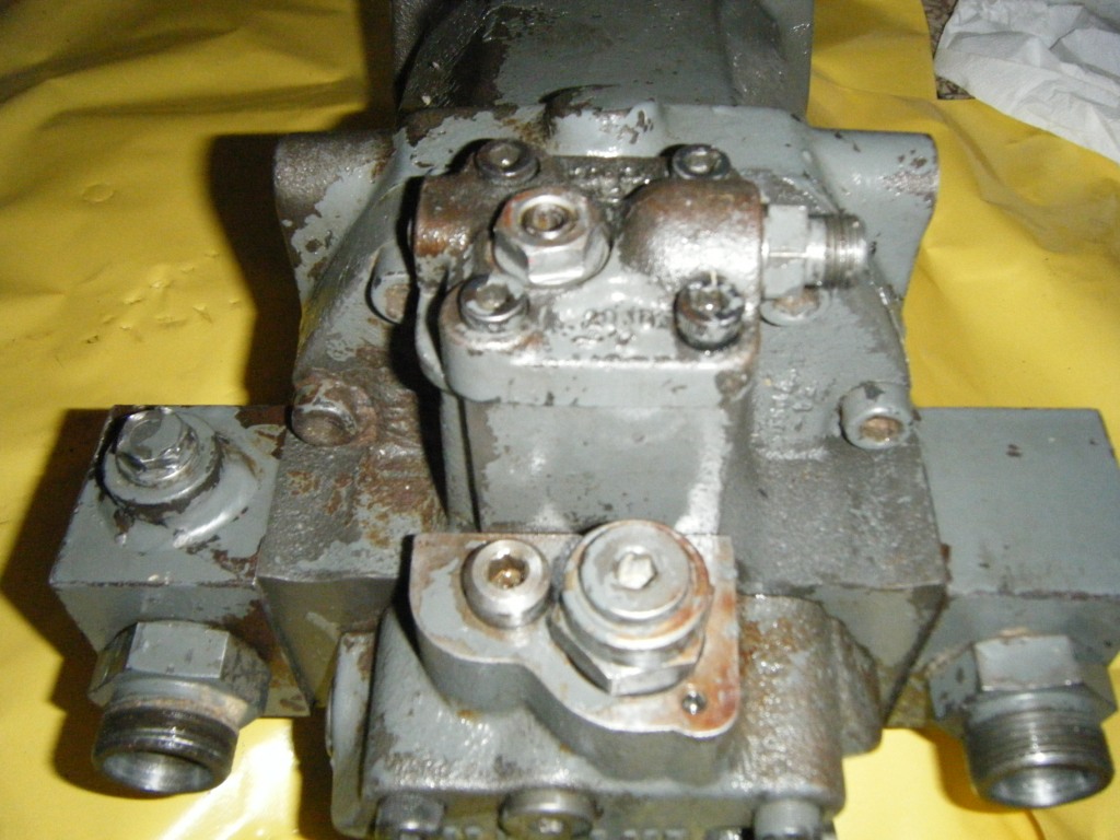

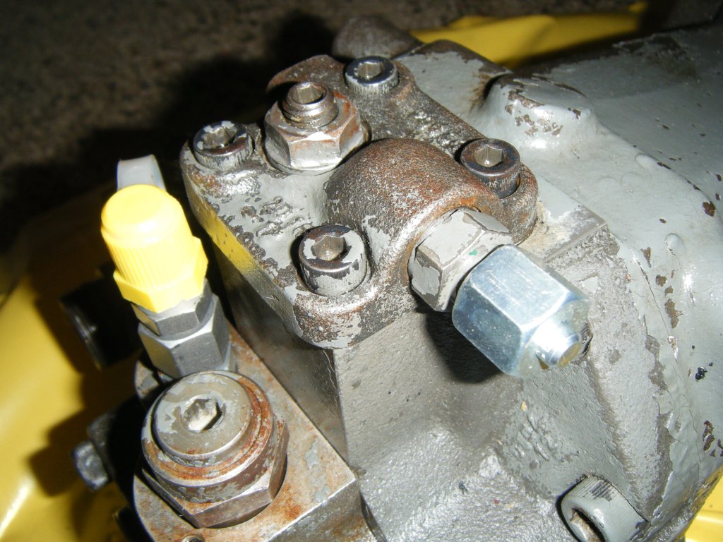

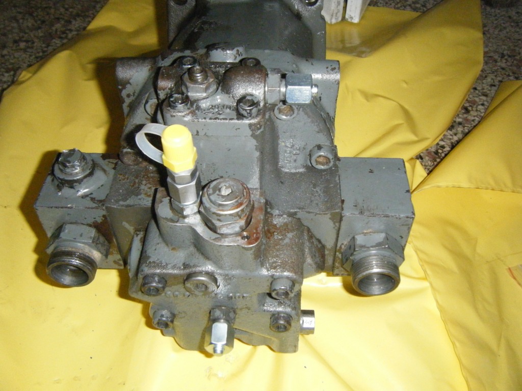

Die minimale Schluckvolumen wird durch eine Gewindestange eingestellt. Diese Bar ist M12 x 1,75.
Im Notfall kann eine lange Schraube (M12 X 1,75 X 75 mm) verwendet, um den Steuerkolben in die Position der maximalen Motorverdrängung (hohes Drehmoment, niedrige Geschwindigkeit) zu erhöhen.
The minimum motor displacement is adjusted by a threaded bar. This bar is M12 X 1.75.
In an emergency a long bolt (M12 X 1,75 X 75mm) could be used to raise the control piston to the position of maximum motor displacement (high torque, low speed).
Schematische Darstellung eines Rexroth Hydraulikmotor. Diagram of a Rexroth hydraulic motor.

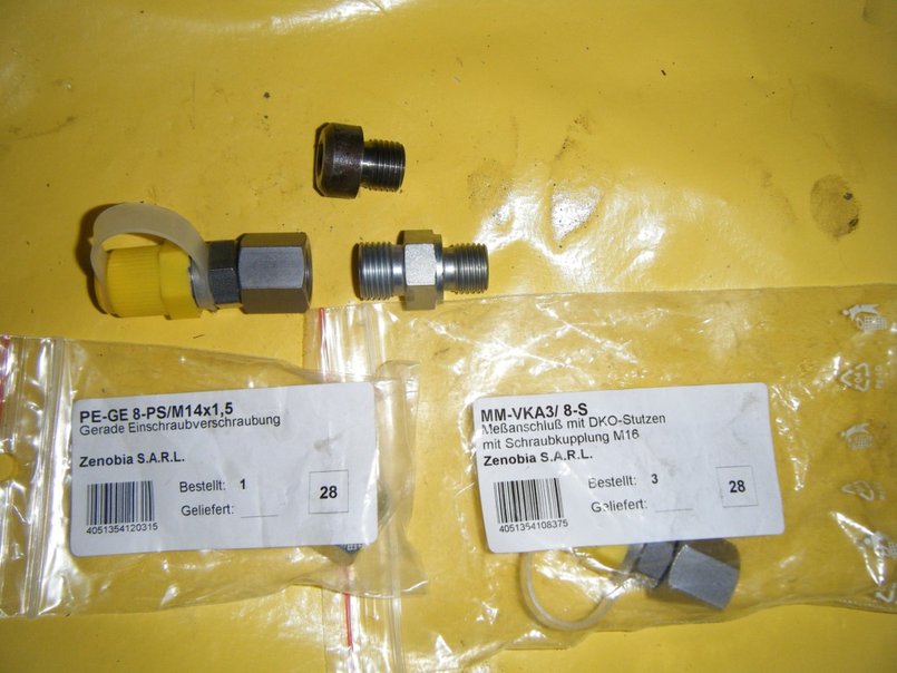

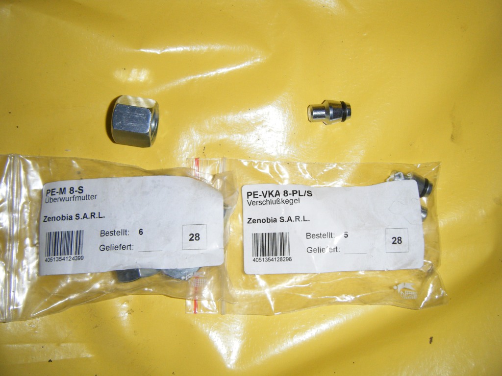

Die Hydraulikkomponenten wurden gekauft: The hydraulic components were purchased at:
http://www.hytec-hydraulik.de/hydraulik ... enten.html

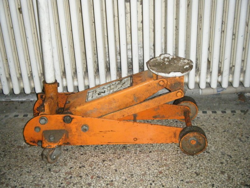

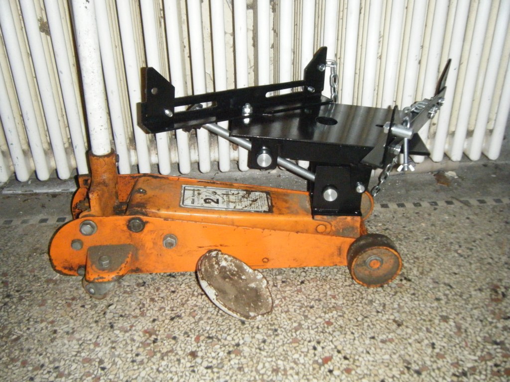

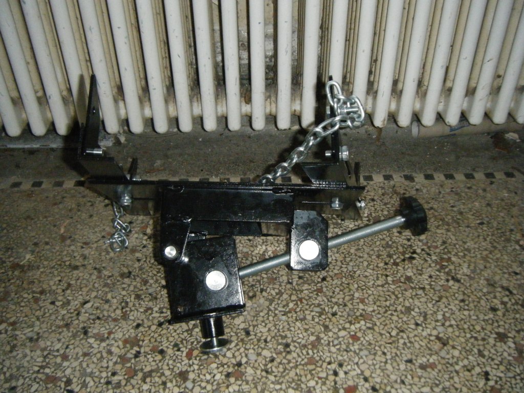

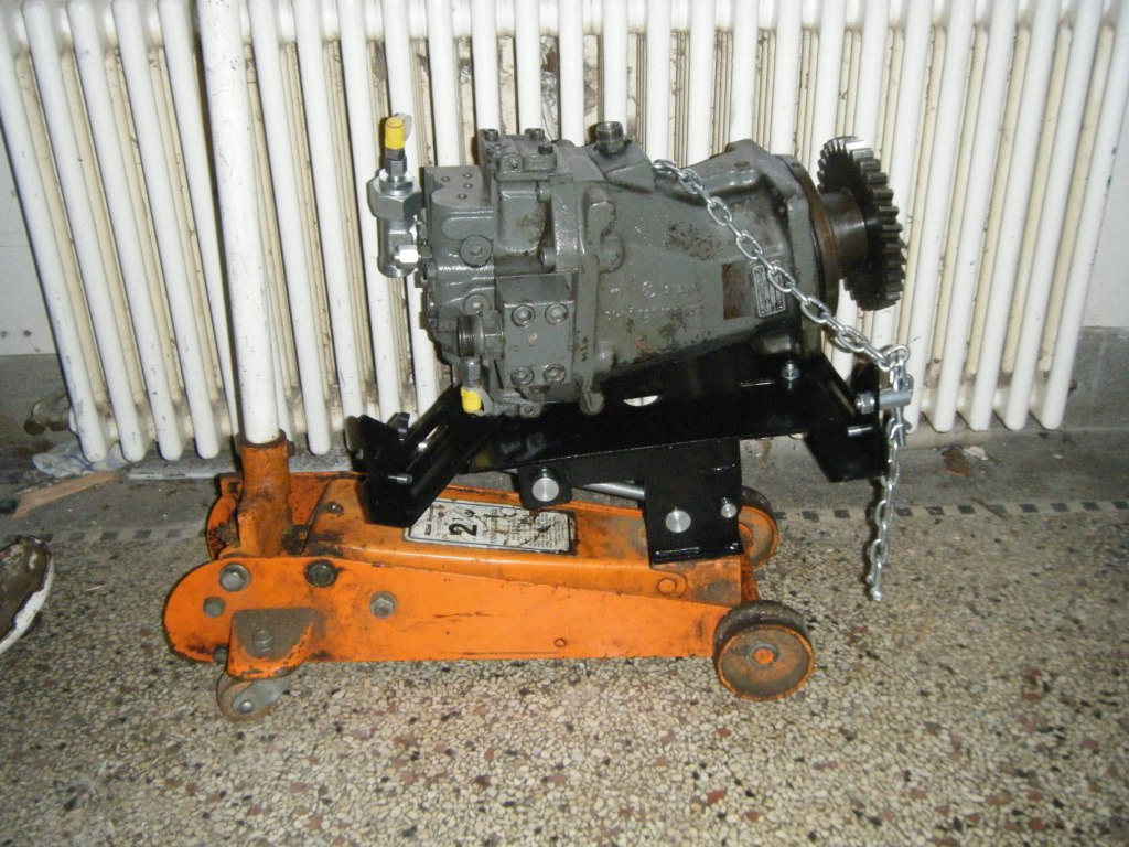

eBay.FR "Adapteur pour cric de transmission 500 kg 30 x 20 cm Largeur et angle réglables" No 400806643084 EUR 40.99

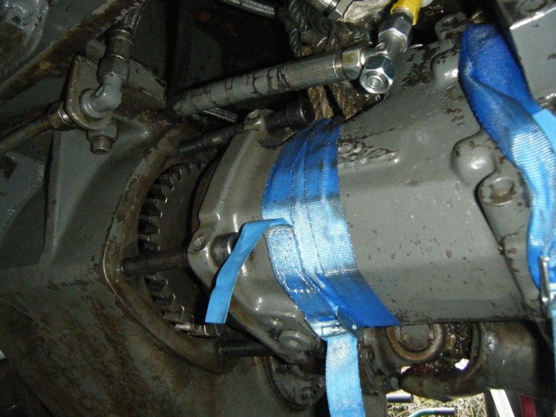

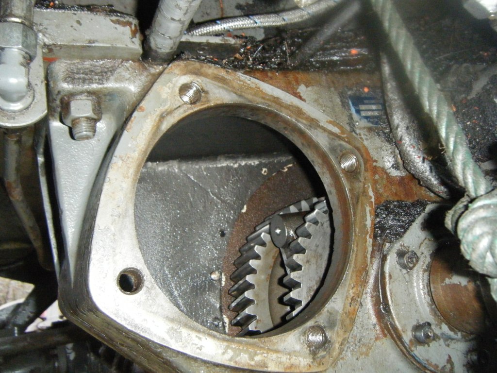

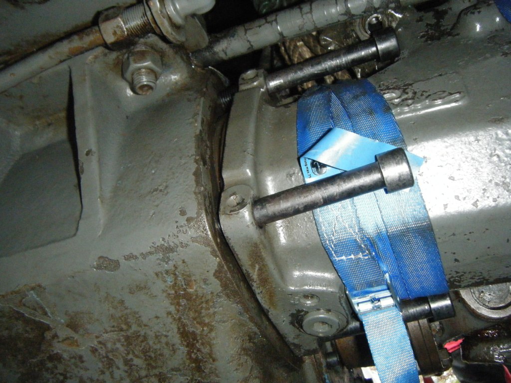

Neuinstallation der Hydraulikmotor.
Re-installing the hydraulic motor.

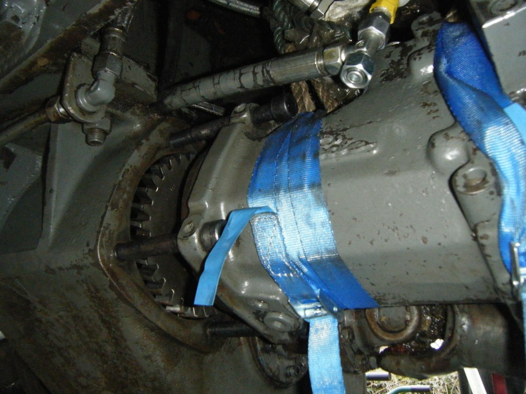

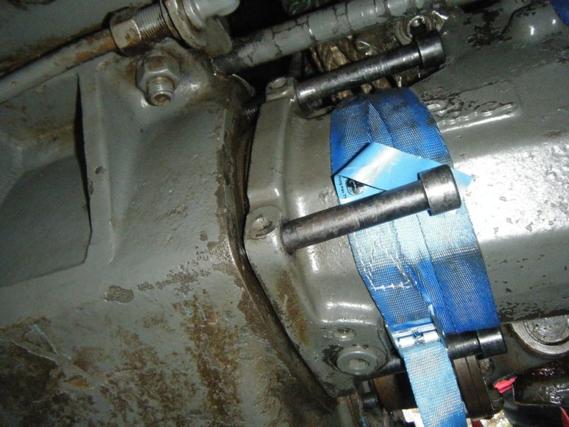

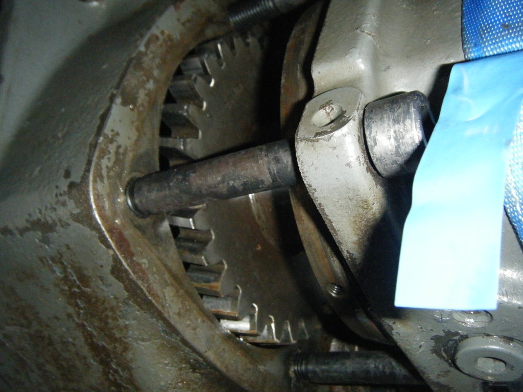

Ich habe lange Schrauben (M16 X 150 mm) verwendet, um den Hydraulikmotor für die Neuinstallation auszurichten.
Ich habe Schwierigkeiten Ausrichten der Zähne der Zahnräder.
Gibt es eine empfohlene Technik im Reparaturleitfaden Atlas?
Hat jeder Leser dieses Forums jemals den Fahrmotor neu installiert?
Ist es möglich, langsam drehen die Zahnräder als der Hydraulikmotor installiert ist?
Alle Vorschläge sind herzlich willkommen.
I have used long bolts (M16 X 150mm) to align the hydraulic motor for reinstallation.
I have difficulty aligning the teeth of the gears.
Is there a recommended technique in the Atlas workshop manual ?
Has any reader of this forum ever reinstalled the travel motor ?
Is it possible to slowly turn the gears as the hydraulic motor is installed ?
All suggestions are very welcome.
Beitrag von Webmaster » Mi 28. Jan 2015, 18:27
Im Rep Leitfaden steht darüber nichts drin.
Du könntest beide Achsen vom Bagger hochheben oder die Gelenkwellen am Getriebe abschrauben und einen Gang einlegen. Dann dreht einer vorsichtig am Flansch und der andere probiert den Motor einzuführen.

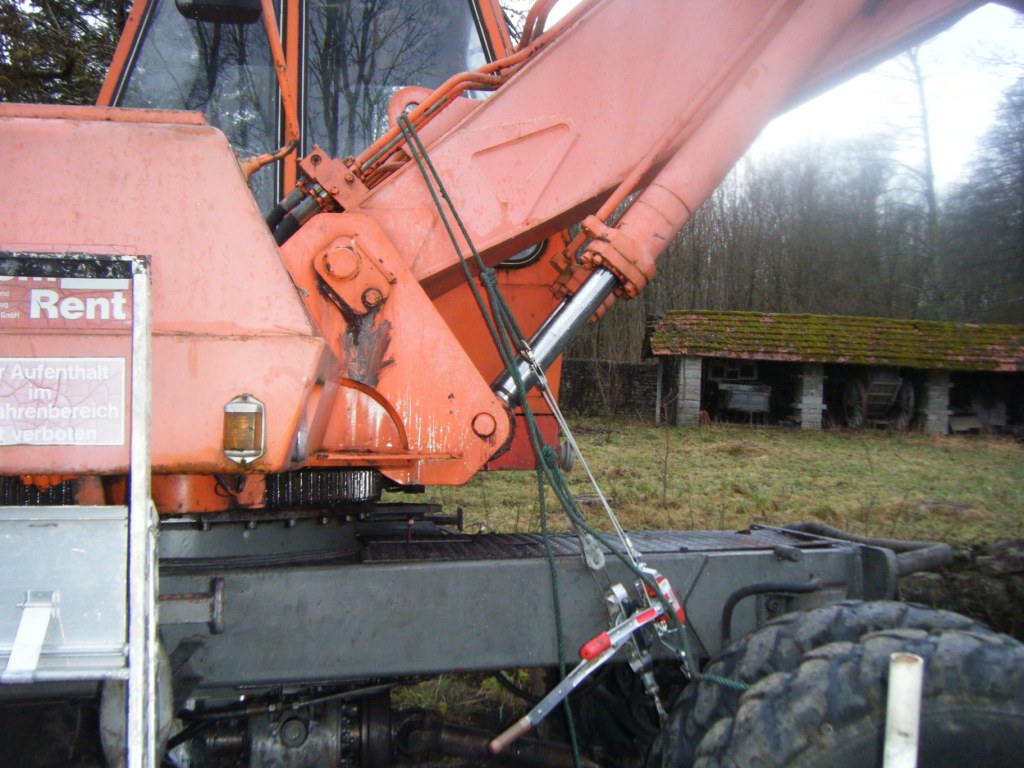

Die Zahnräder greifen ineinander rechts unten. Der neue Plan ist: um den Hydraulikmotor schräg ein, und drehen Sie ihn, wenn die Zahnräder in Eingriff gebracht wurden.
The gears engage with each other on the bottom right. The new plan is: to insert the hydraulic motor at an angle, and turning it once the gears have been engaged.
Zwei Winden wurden verwendet, damit der Winkel variiert werden kann. Der Hydraulikmotor (50 kg) wird nun wieder an ihrem Platz verschraubt. Morgen werde ich die Hydraulikschläuche wieder anschließen, und einige Druckmessungen.
Two winches were used to allow the angle to be varied. The hydraulic motor (50 kg) is now bolted back in place. Tomorrow, I will reconnect the hydraulic hoses, and take some pressure measurements.
Beitrag von Webmaster » Mo 2. Feb 2015, 11:57
Nicht schlecht die Konstruktion :D . Man muß sich nur zu helfen wissen.
