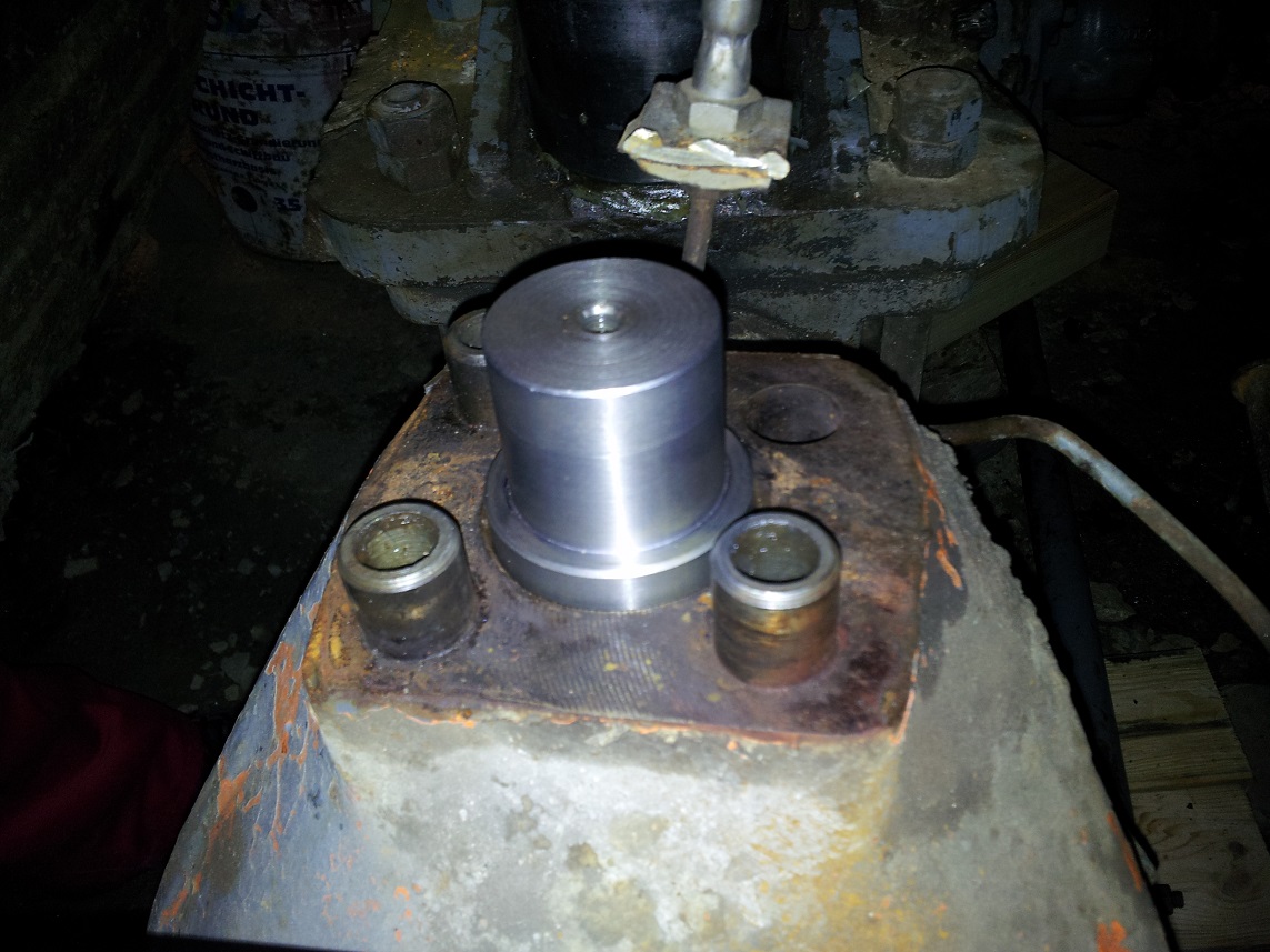

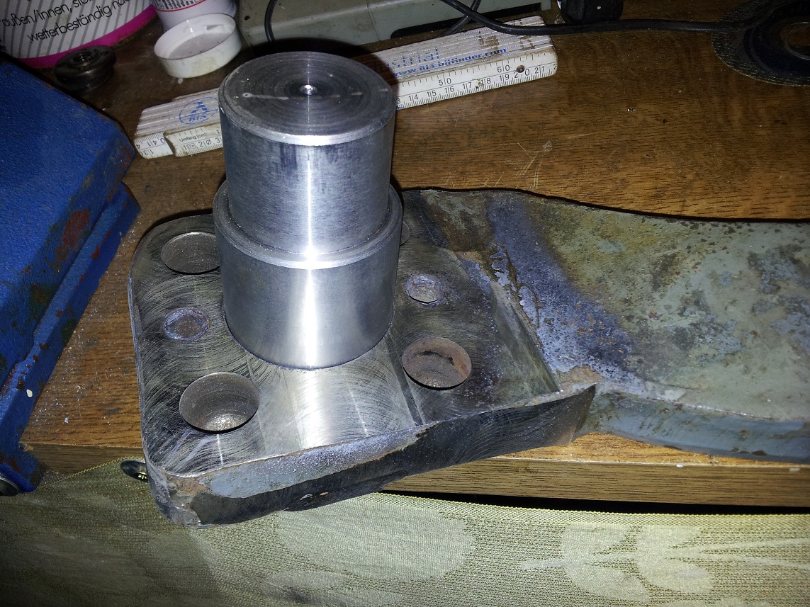

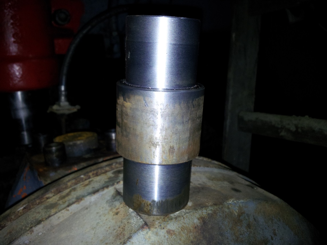

Hab endlich meinen Achsbolzen bekommen der ist auch noch aus CrMoV4 das wird denke ich dies mal halten. :D

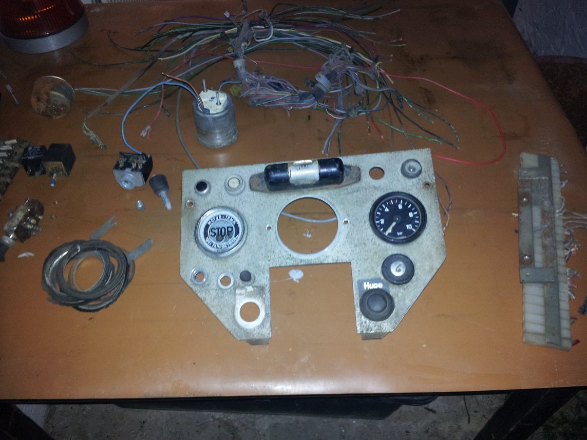

Und neben bei mache ich gleich mal noch die elektrik neu.
Mfg.
Zerlegtes armaturenbrett

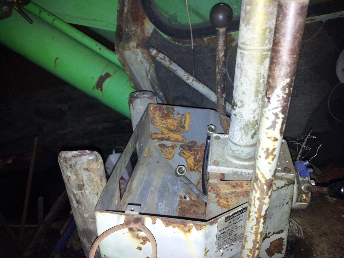

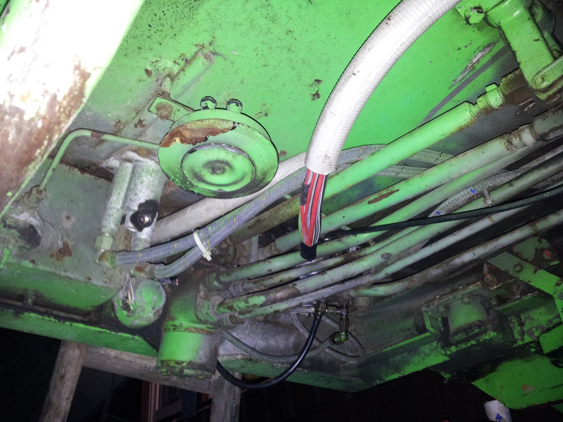

Hier bekommt mein bagger einen neuen klemmkasten hin.

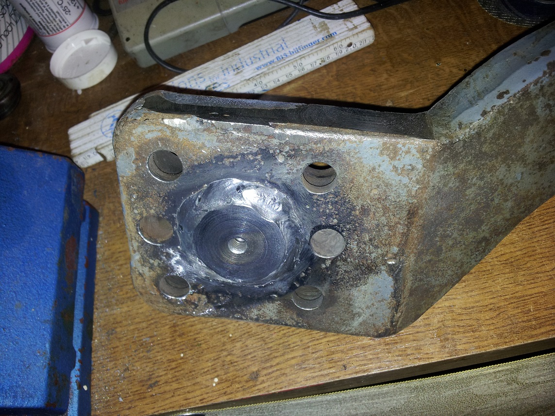

Neuer achsbolzen nimmt probehalber schon mal platz
Neuer Bolzen frisch aus der drehbank

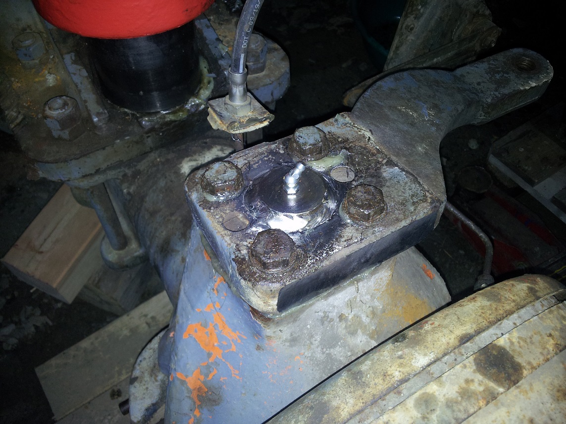

Mein Bagger steht entlich wieder auf seinen 8 füßen Bolzen hat top gepasst. so muß das sein :D .
Fertig eingeschweißt

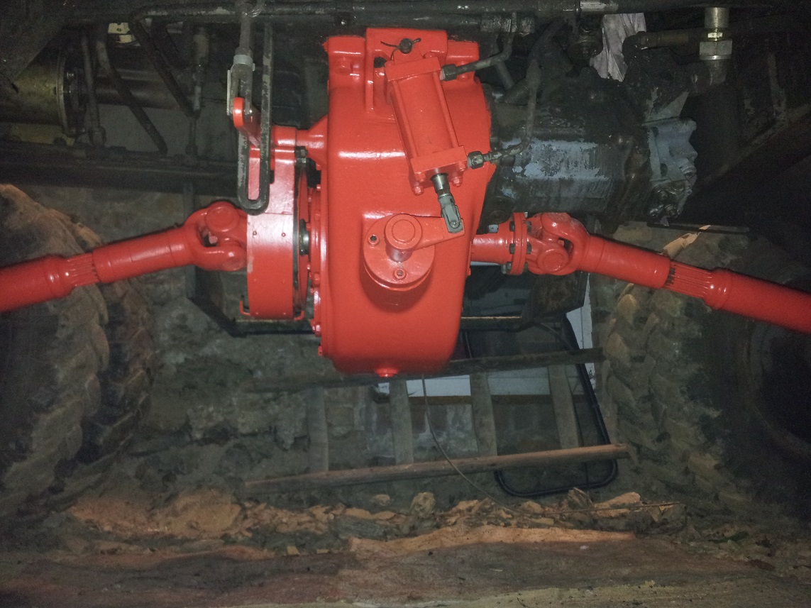

Bin mal wieder weiter hab das getriebe am sonntag mit noch 3 mann entlich wieder eingebaut :D .
10 kreuze am kalender wenn das problem mit dem schalten weg ist.wenn nicht schade um die arbeit :cry: .
das war vielleicht eine buckelei.
Entlich wieder drinn
