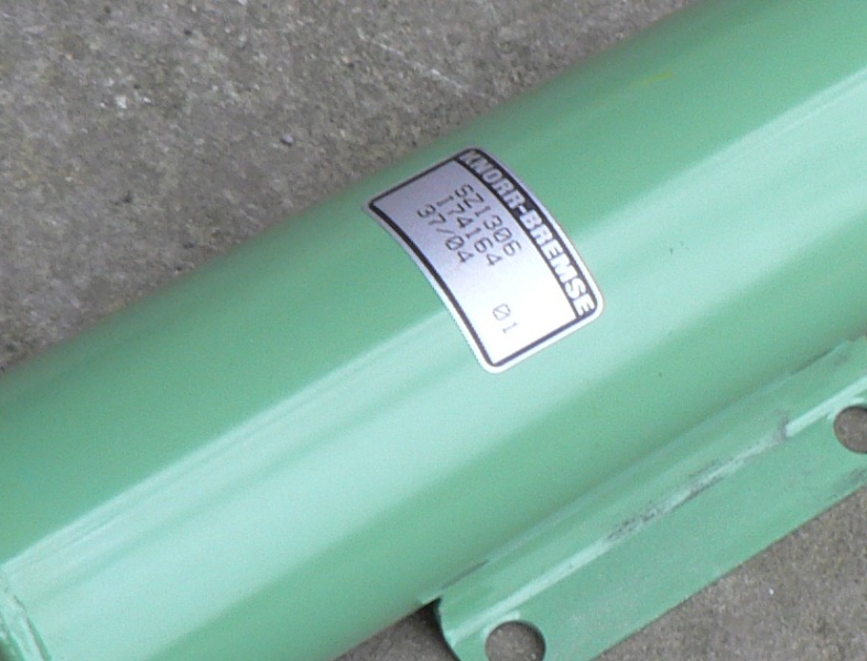

von Bagger-Tante
den Wabco Federspeicherbremszylinder kauft man im KFZ-Zubehör.
Die Nummer habe ich hier im Forum irgendwo geschrieben.
Meinen habe ich mit einem Tecalan-Schlauch angeschlossen, weil die Druckluft-Leitung vergammelt war.
Ich meine, es kommt von der Seite eine 6mm - Stahlleitung, wo ein Schlauch angeschlossen ist.
Die habe ich durch Kupfer ersetzt.
Ich ersetze alle (defekten) Druckluftleitungen in KFZ durch Kupfer-Leitungen.
Kann man prima verarbeiten (Biegen, Löten, Pressen), und hält mindestens 28 bar aus.
Also weit mehr, als was die Druckbehälter-Verordnung vorschreibt.
Mein TÜV-Prüfer lobt mich immer.
Re: Grüner 1302D
Verfasst: Fr 15. Mär 2019, 08:32
von Bagger-Tante
eben noch das Foto rausgesucht:

von Webmaster
Frag mal auch bei Atlas nach, was der Zylinder dort kostet.
Hatte mal wegen einem Luftteil herumgeschaut. Das war bei Atlas um einiges billiger als im Zubehör.

Vielen Dank schon mal für die ETN von Bagger Tante. Teilelisten und wo man was noch bekommt ist immer hilfreich. Den Zylinder hab ich bei uns im Katalog gefunden, nur ist der nicht direkt bestellbar, sondern ich müsste anrufen und eine Sonderbestellung machen. Oder wie vom Webmaster vorgeschlagen bei Atlas direkt bestellen.
