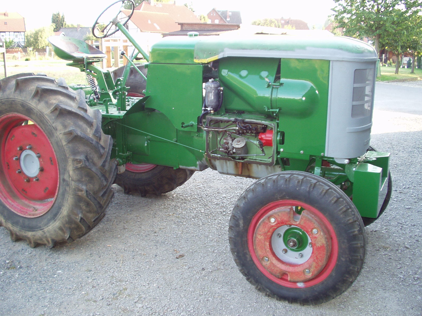

ein F3L514 Motor ist das auf gar keinen Fall, der hat eine Deutz ESP hinter einem Blechdeckel.
Ganz sicher

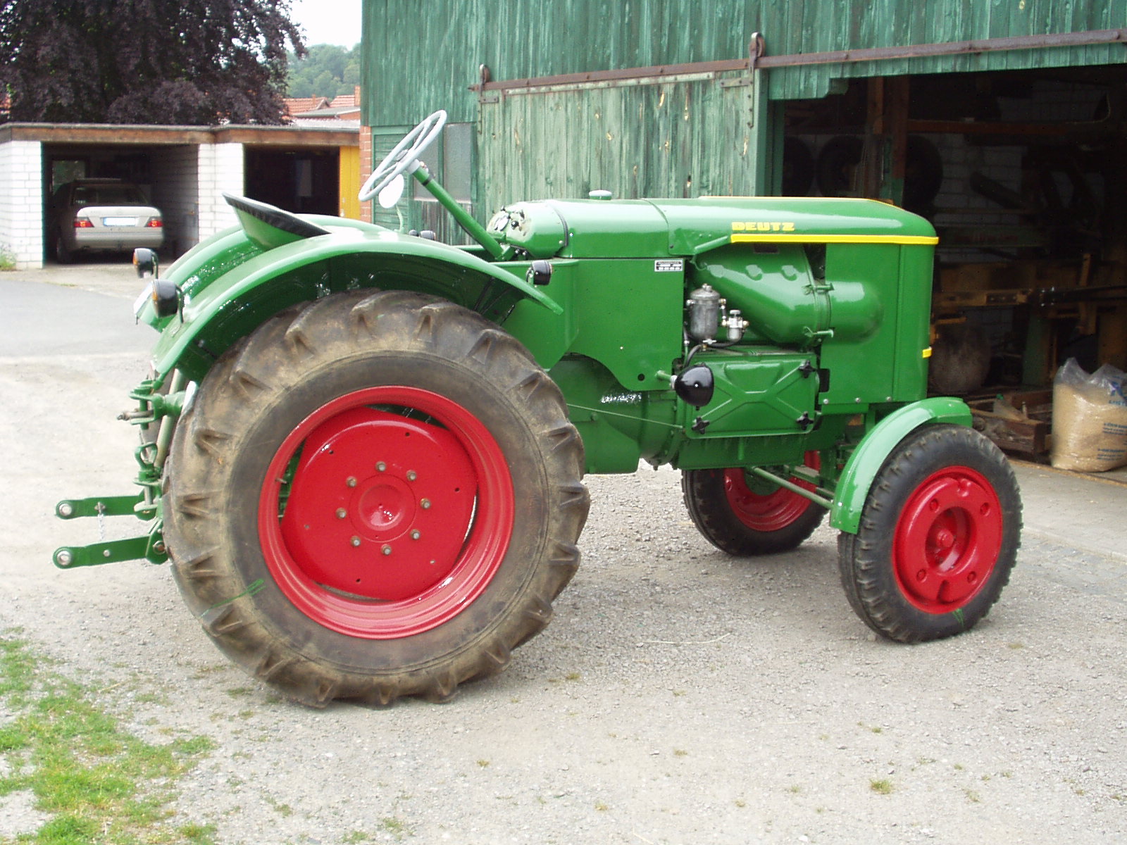

F3l514 Motor in einen Traktor.
Ölfilter, Regler und ESP in dem Viereck, wird verdeckt durch einen Blechdeckel

schau mal auf der anderen Motorseite ( Lima und Anlasserseite ) unterhalb der Lima müsste die Motortyp Plakette sein.
dein Motor sieht stark nach 712 / 812 / 911 oder 912 er Motor aus.
Eher 712 o. 812 er wegen Vorglühanlage

Könnte ein F3L912 sein... Alle diese Motoren, die ich im Netz gefunden habe, sind 912er...
EDIT: gerade noch mal genauer geschaut; da ist keine Glühanlage dran...
Ach schidde wat. Ich mach mich morgen mal mit Lappen und Bremsenreiniger auf die Suche...

912 er haben keine Vorglühanlage, wenn dann mit Flammrohr

F3L812-S1F
... woi?! Und nu? Wat brauche ich denn nu für Filter das?!?
