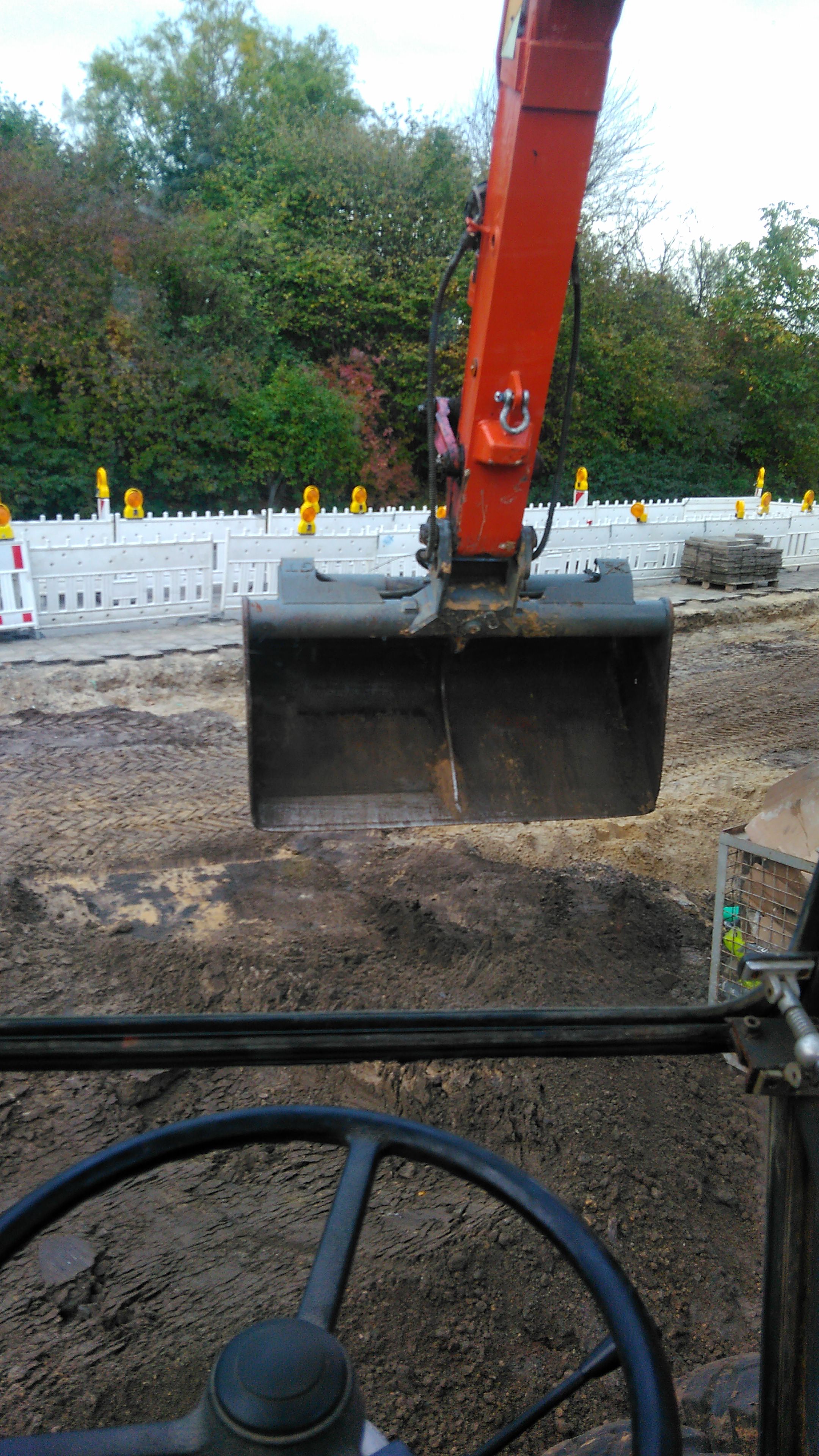

1204 IM EINSATZ! :D
Der Schwenklöffel läuft so herrlich am 1204, echt super - auch Lasten kann ich noch heben ohne das der Bagger direkt kippt.
Morgen gehts weiter :) ..schönen Abend noch!

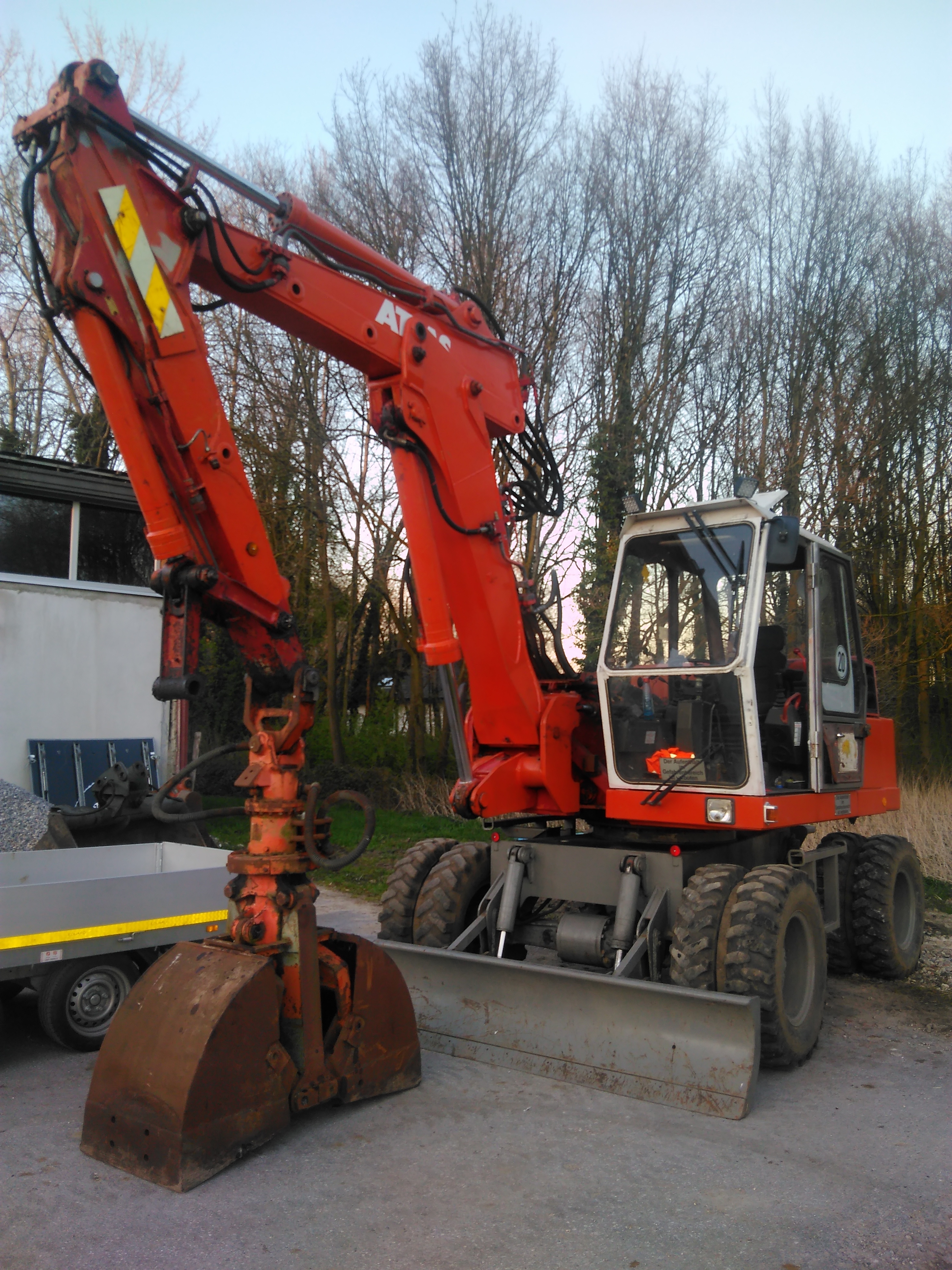

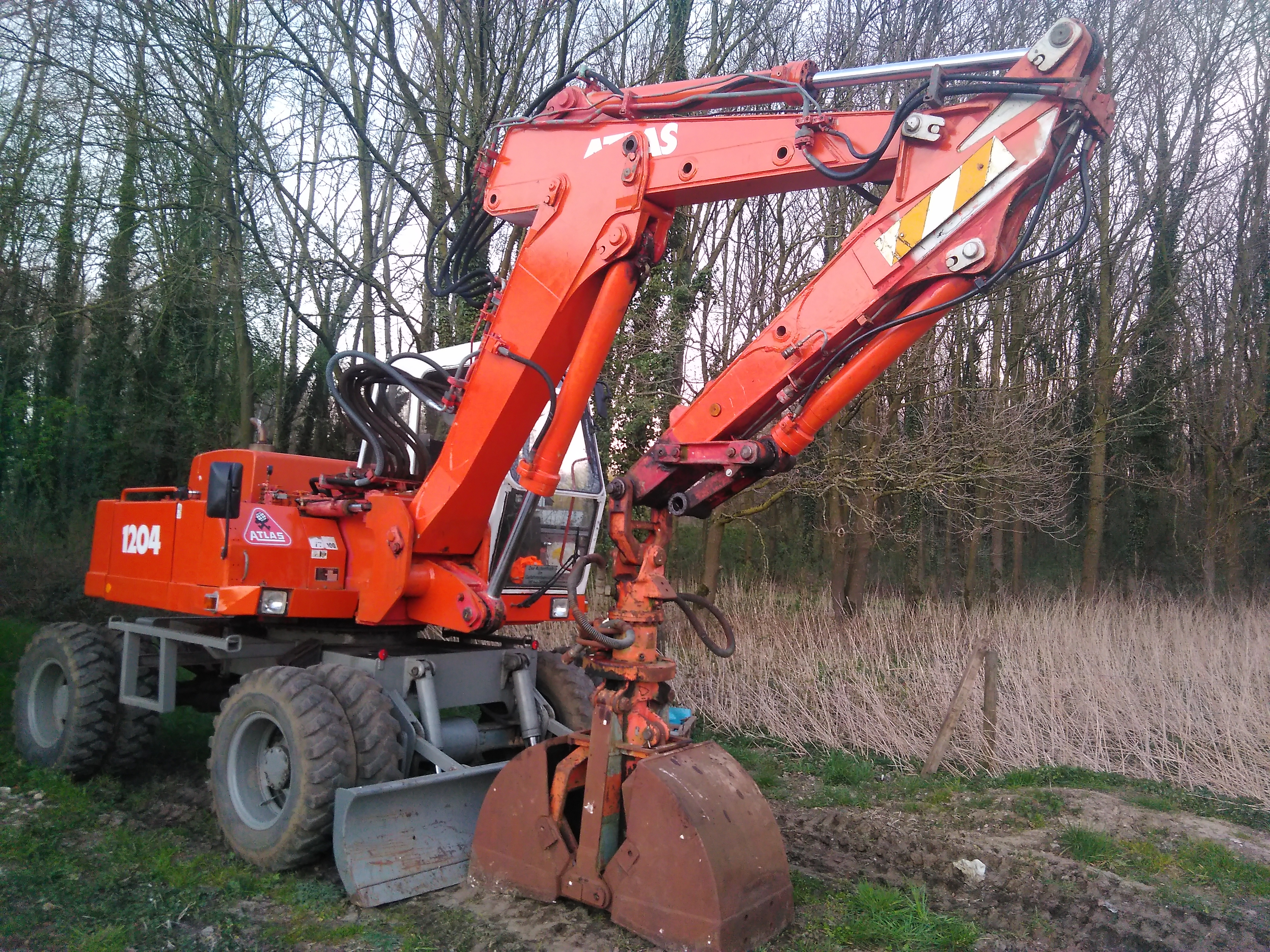

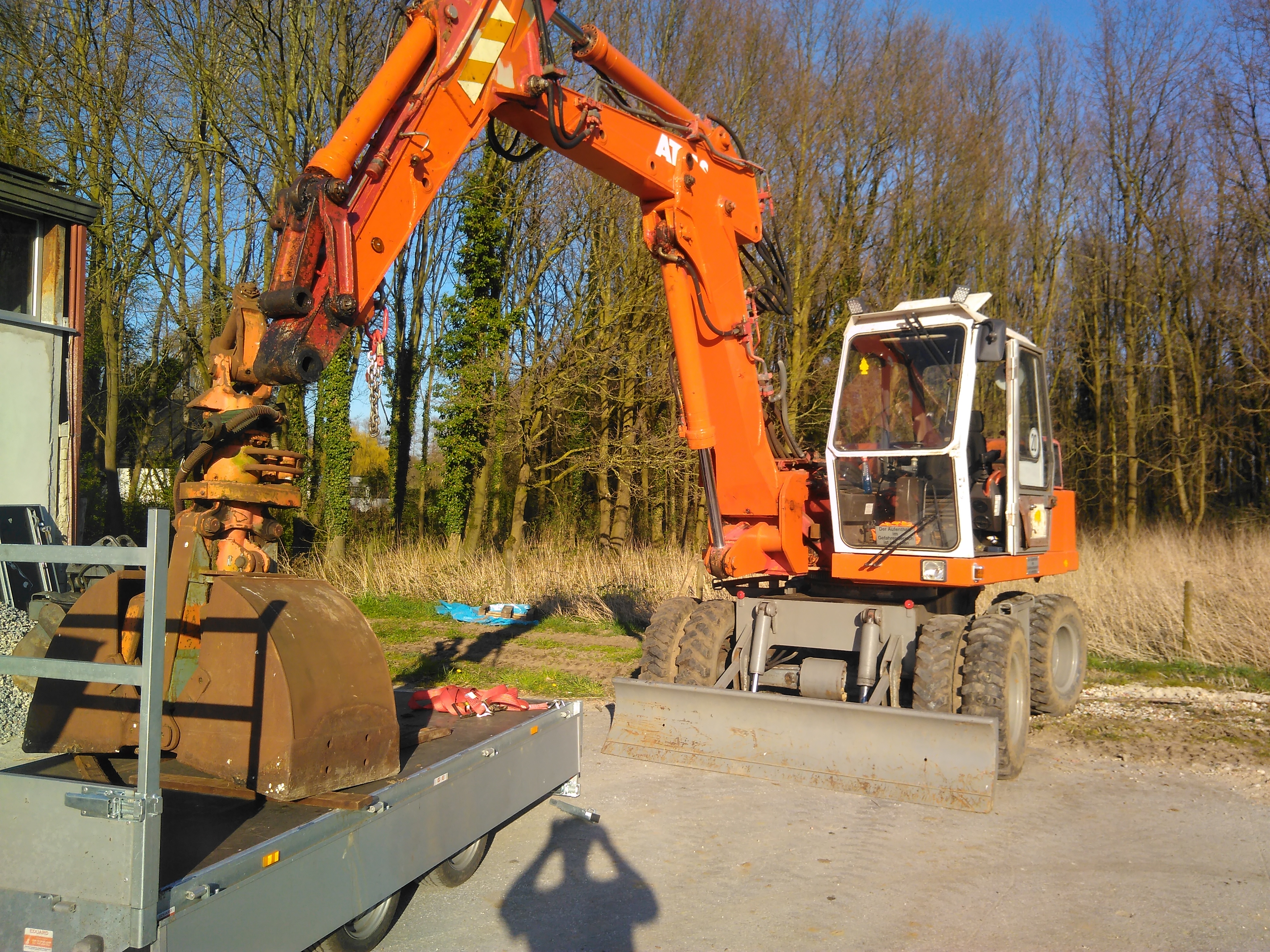

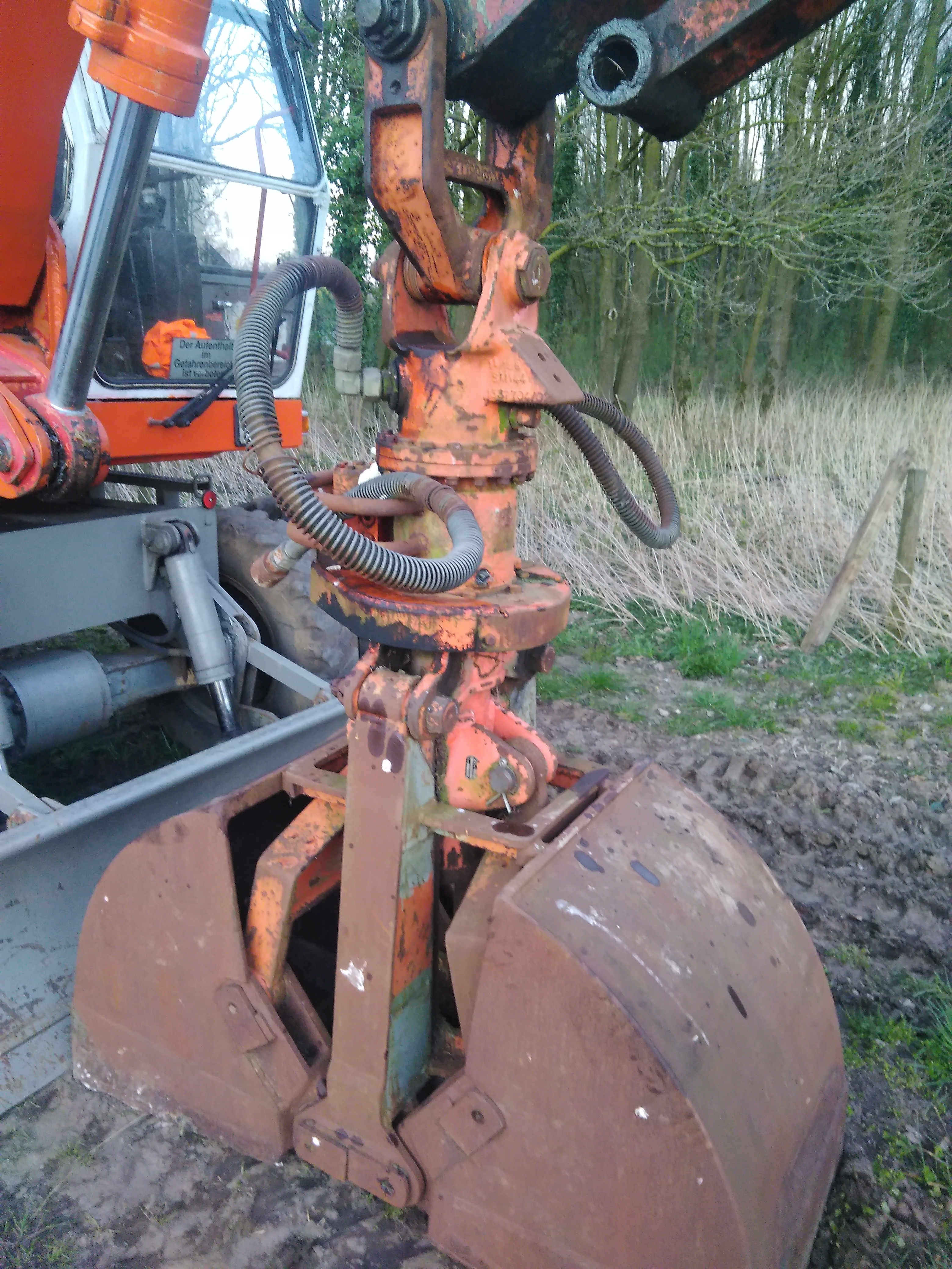

Endlich hab ich einen Greifer gefunden der nicht 400km weit weg liegt oder 2500€ ab Brennnesselbusch kostet. :)
Das Typenschild gibt folgene daten her:
ATLAS 09.89
134.12.01
T.-Nr. 1571999
Der Zustand ist schlecht aber nicht hoffnungslos schlecht, deshalb werde damit beginnen die Schlauchganitur komplett zu erneuern.
Nachdem was ich auf den alten Schläuchen noch lesen / messen konnte ergeben sich mir 2 Schlauchgrößen:
  • Hydraulikschlauch 4SP, Nennweite 20, 1600 mm Schlauchlänge, 2X 25S Metrisch
  • Hydraulikschlauch 2SN, Nennweite 10, 1700 mm Schlauchlänge, 2X 12L Metrisch
Bin mir bloß nicht sicher ob das auch wirklich passt. Gibts da genauere Daten auf die ich zurückgreifen kann?
Bilder vom Greifer:
Erstmal abladen..
Passt!
Am Bagger fehlt mir leider eine der "Greifer Auf-Zu" Leitungen:
Blindstopfen am alten Rohr
Leitung vom Löffelzylinder

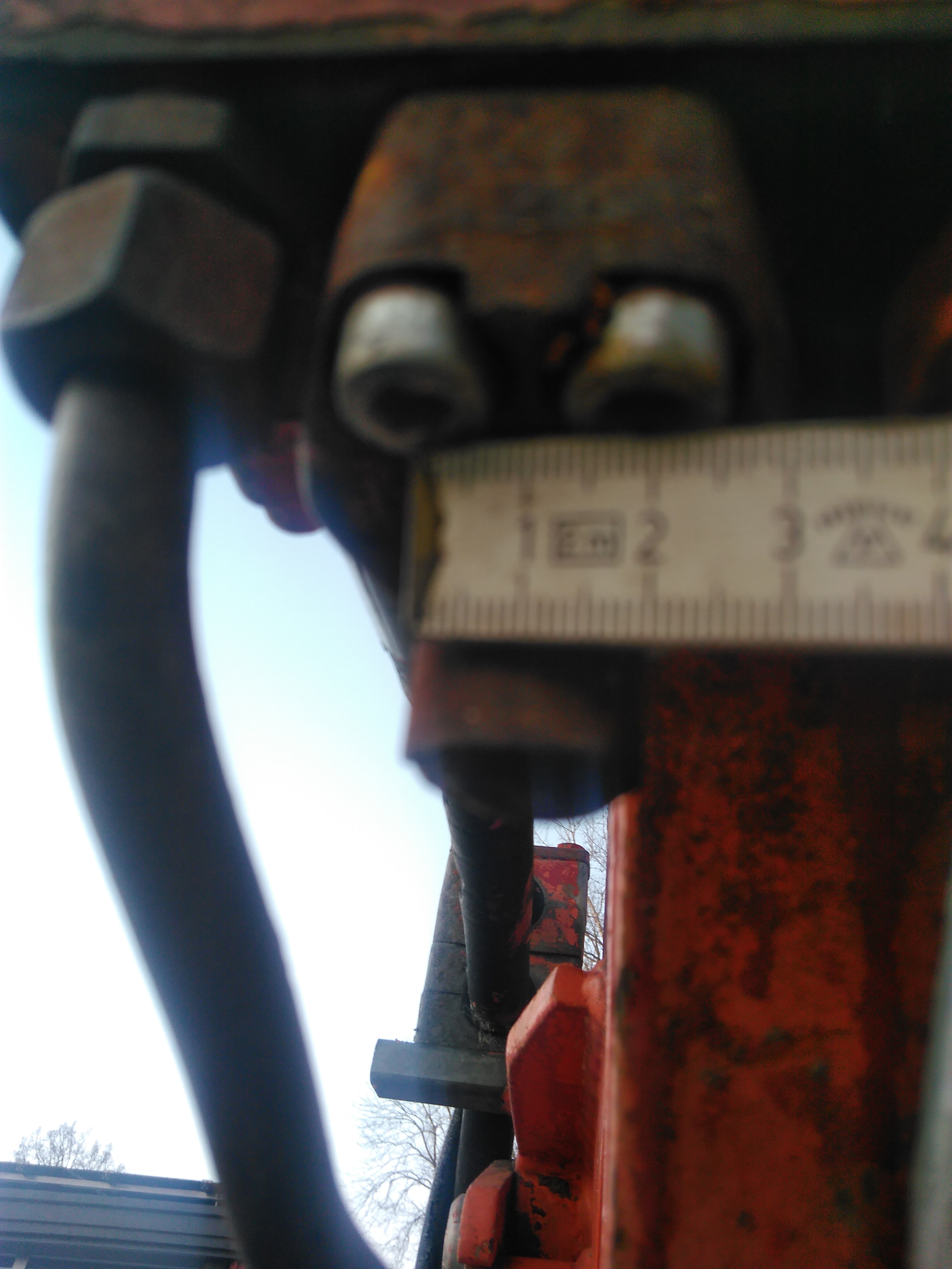

Welche Größe ist das? Kann dem Ersatzteilkatalog nicht wirklich ne Schlauchgröße abgewinnen. Ich möchte dann statt der Stahlleitung einen Schlauch wie beim Löffelzylinder bis zur Schraubmuffe verlegen. (Einfacher / Günstiger?)
Nachdem was ich messen konnte könnte das ein "SAE-Flansch 1/2"-3000psi, D=30,2mm, SW0" sein..aber ich bin mir nicht sicher :?
Schönen Sonntag noch!

Hallo IzL,
mit den Schlauchgrößen kann ich Dir nicht wirklich helfen, aber beim Greifer muss der Drehmotor vom Bagger weg zeigen.

Beitrag von Webmaster » So 5. Apr 2020, 18:56
Die Maße von den Schläuchen am Greifer sollten passen.
Bei dem Maß der Leitung bin ich etwas skeptisch. 3000psi ist nicht viel. Bei meinem sind z.B. 3/4" 41,3mm verbaut.

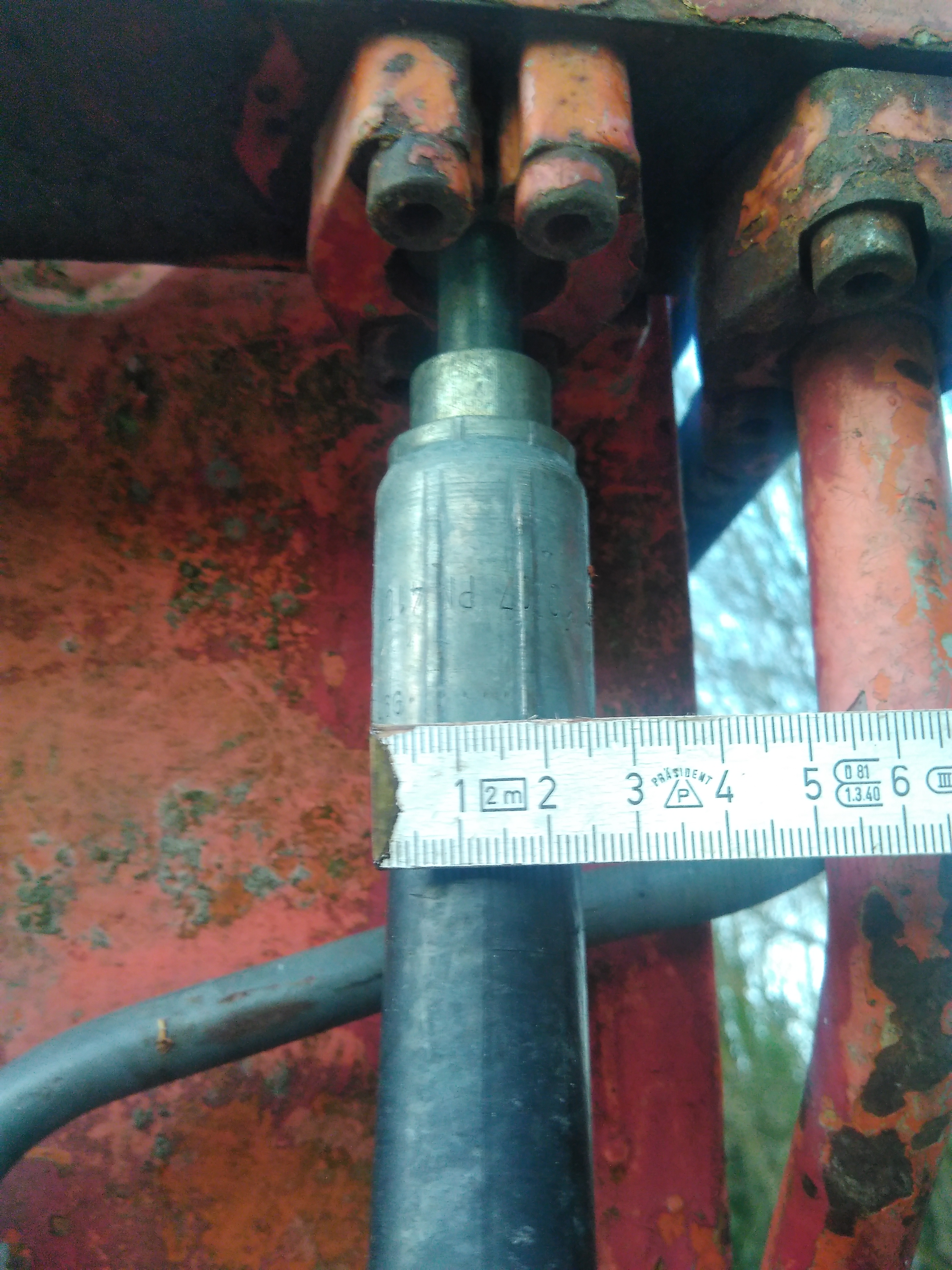

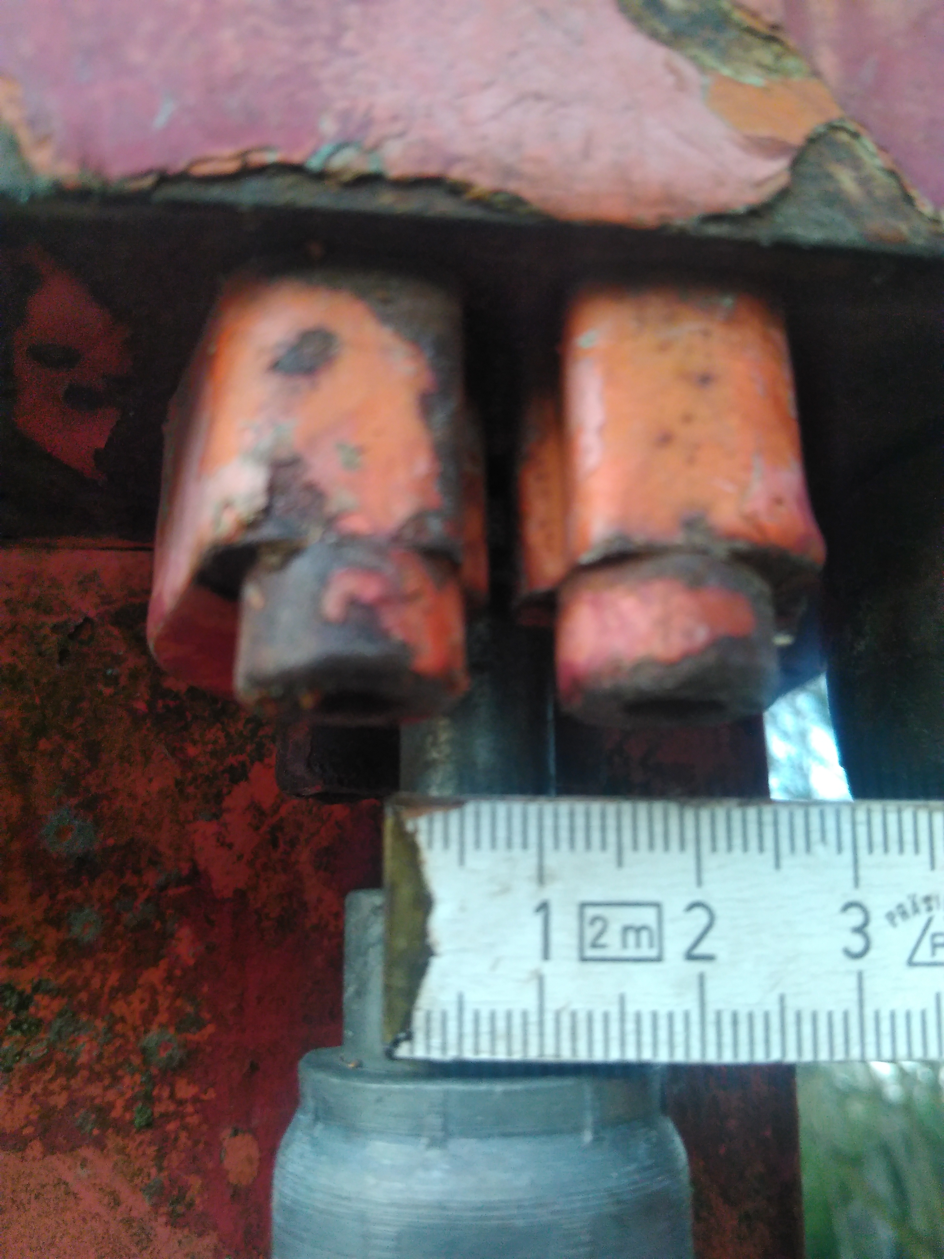

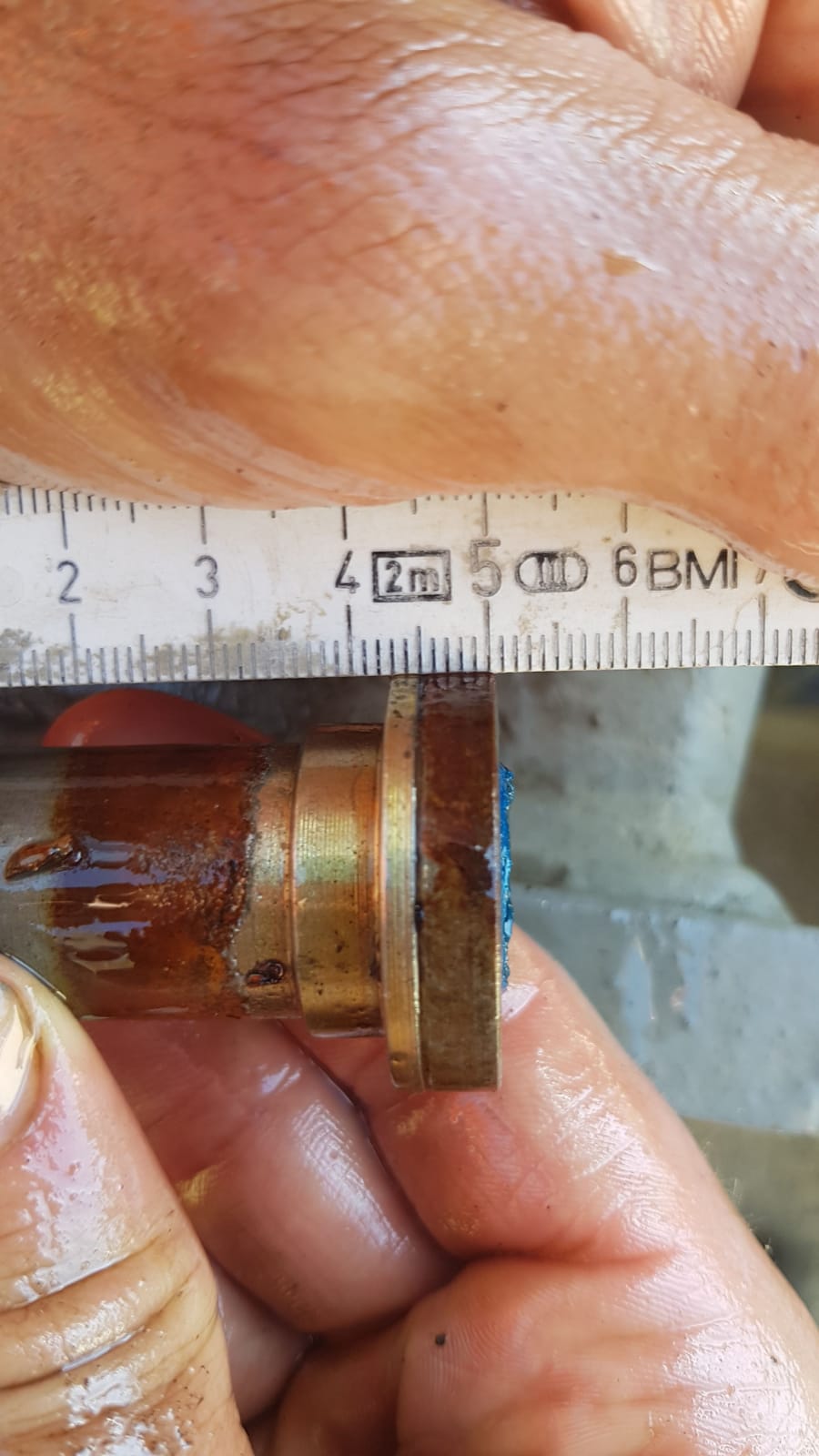

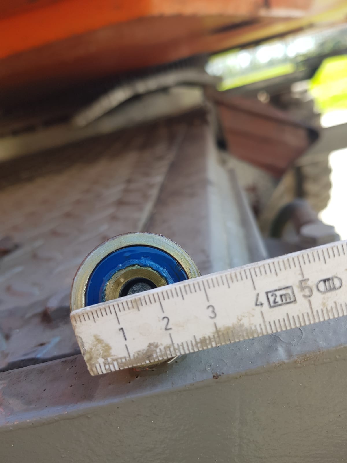

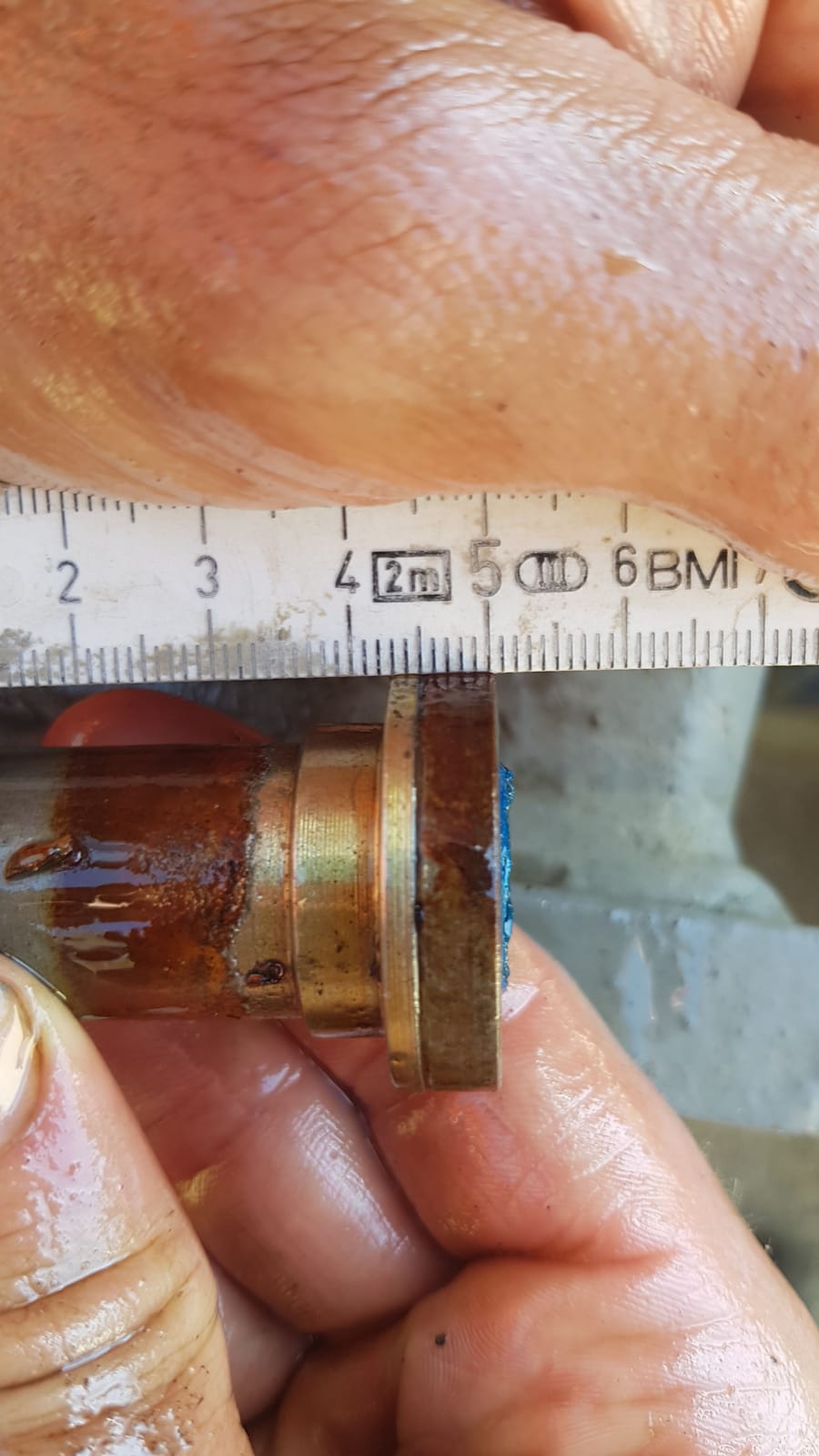

Hab den Stopfen mal abgebaut und ausgemessen:
Gebe ich bei Hytec Hydraulik meine maße ein wird mir der SAE-Flansch 1/2 -3000psi, D=30,2mm vorgeschlagen. Der Schlauch hat dann ne Nennweite von 16 und kann laut Schlauch 350Bar halten, der Flansch aber angeblich nur 207Bar. :?: Hat Atlas eigene Flansche oder warum krieg ich nirgends einen passenden? Hab auch mal bei ATLAS angefragt was eine neue Stahlleitung + Flansch kostet - diese liegt bei dem 4-fachen Wert des Schlauches mit Scheuerschutz. :|
Demian hat geschrieben:
So 5. Apr 2020, 13:35
[...] beim Greifer muss der Drehmotor vom Bagger weg zeigen.
Habs erst nicht gesehen, aber dann laufen ja auch die Schläuche besser zum Anschluss hoch :)

Beiträge: 2455
Re: Atlas 1204 Restauration
Beitrag von Webmaster » Mo 13. Apr 2020, 16:50
ich denke, daß der Schlauch mal nachträglich eingebaut wurde und davor eine Metalleitung (so wie auf dem einen Bild rechts daneben) verbaut war. Diese hält dann auch mehr Druck aus und unten an der Leitung wurde dann ein S Schlauch zum Zylinder montiert.
