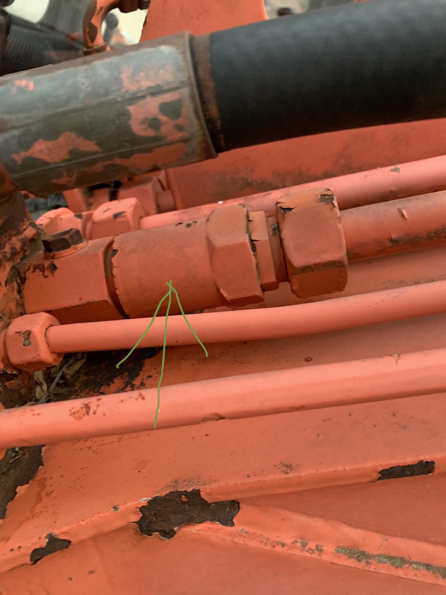

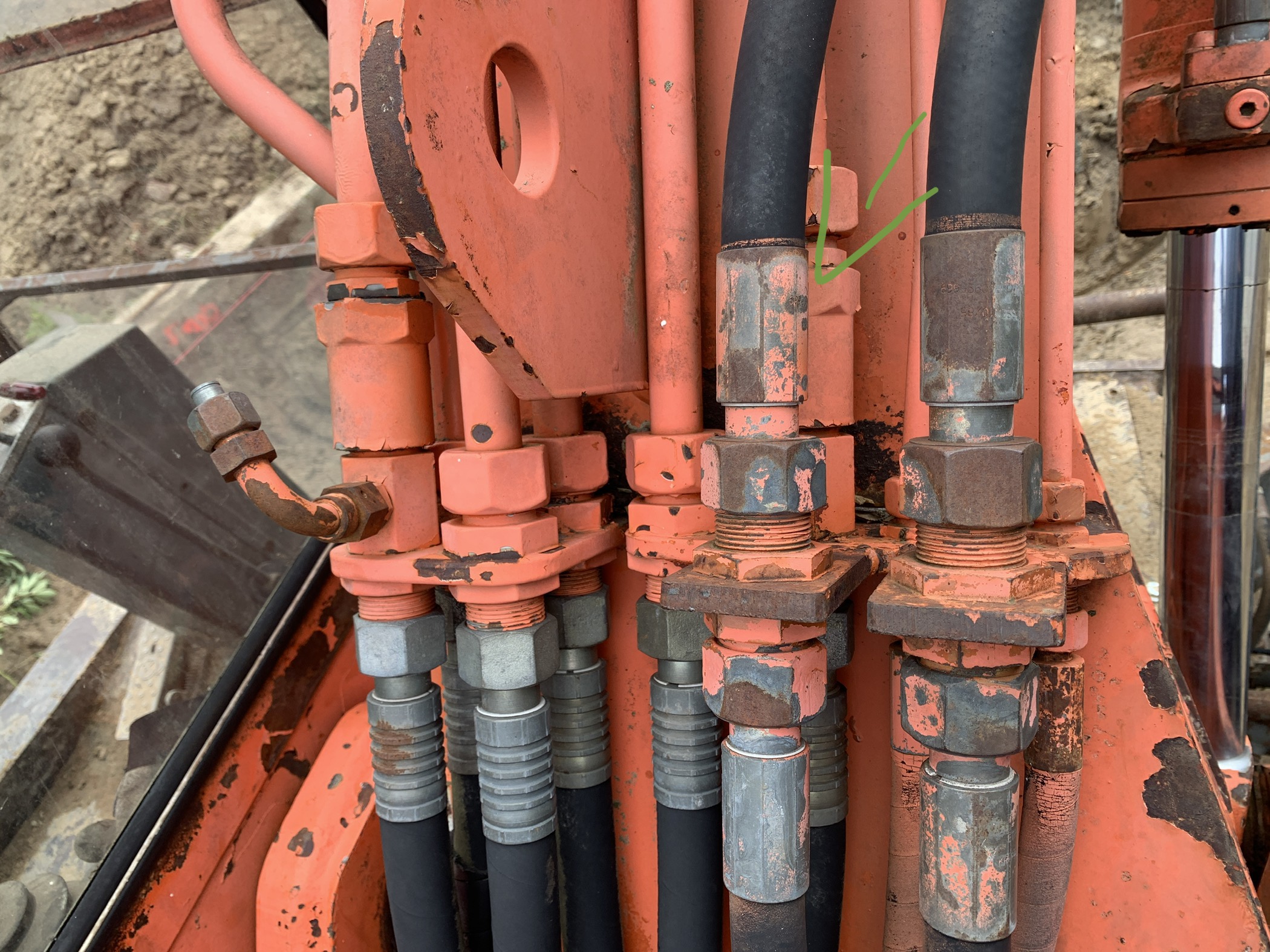

Marff
Beiträge: 61
Wohnort: Herbolzheim
Re: Vorstellung / Frage nach Ersatzteill. + Bedienungsanleitung
Beitrag von Marff » Fr 5. Jun 2020, 22:26
Habe mal nachgesehen. Ich habe da jetzt nichts genaueres an der Stelle am arm finden können. Oder kann es sein dass es das teil mit dem Pfeil ist? Diese Leitung geht nämlich an den Löffelstiel.
Habe dann alles nochmal richtig gelesen, das ist das DRV.
Ich werde mir ein neues besorgen und es austauschen hoffe es funktioniert danach dann.
Könnte man das DRV auch komplett entfernen?
In welche Richtung muss es dann drosseln und in welche komplett aufmachen?
Wahrscheinlich beim vorlauf des öls in den Zylinder drosseln und den rücklauf durchlassen?
Beiträge: 2500
Beitrag von Webmaster » So 7. Jun 2020, 19:43
Zum Testen kannst Du auf jedenfall mal das Ventil weglassen und probieren, ob es dann schneller geht.
Wenn Du die Kolbenstange einfährst geht es ungedrosselt, beim ausfahren gedrosselt.
