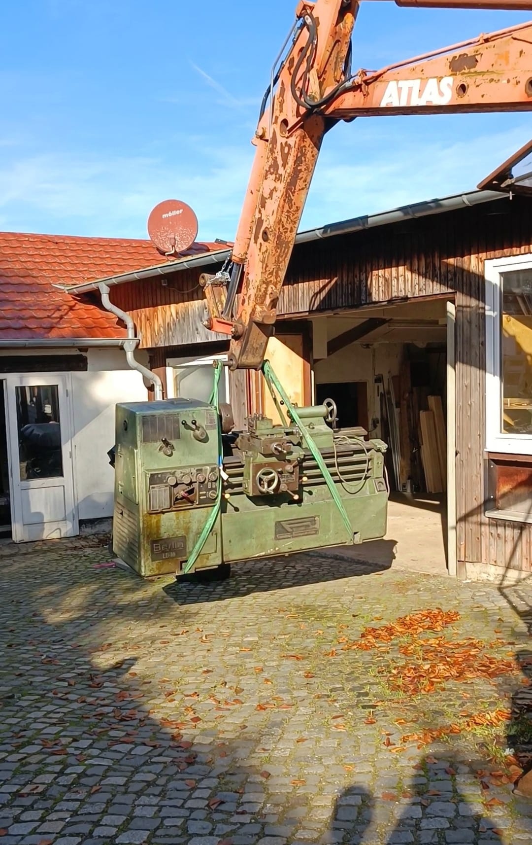

Neues altes Werkzeug abgeladen.

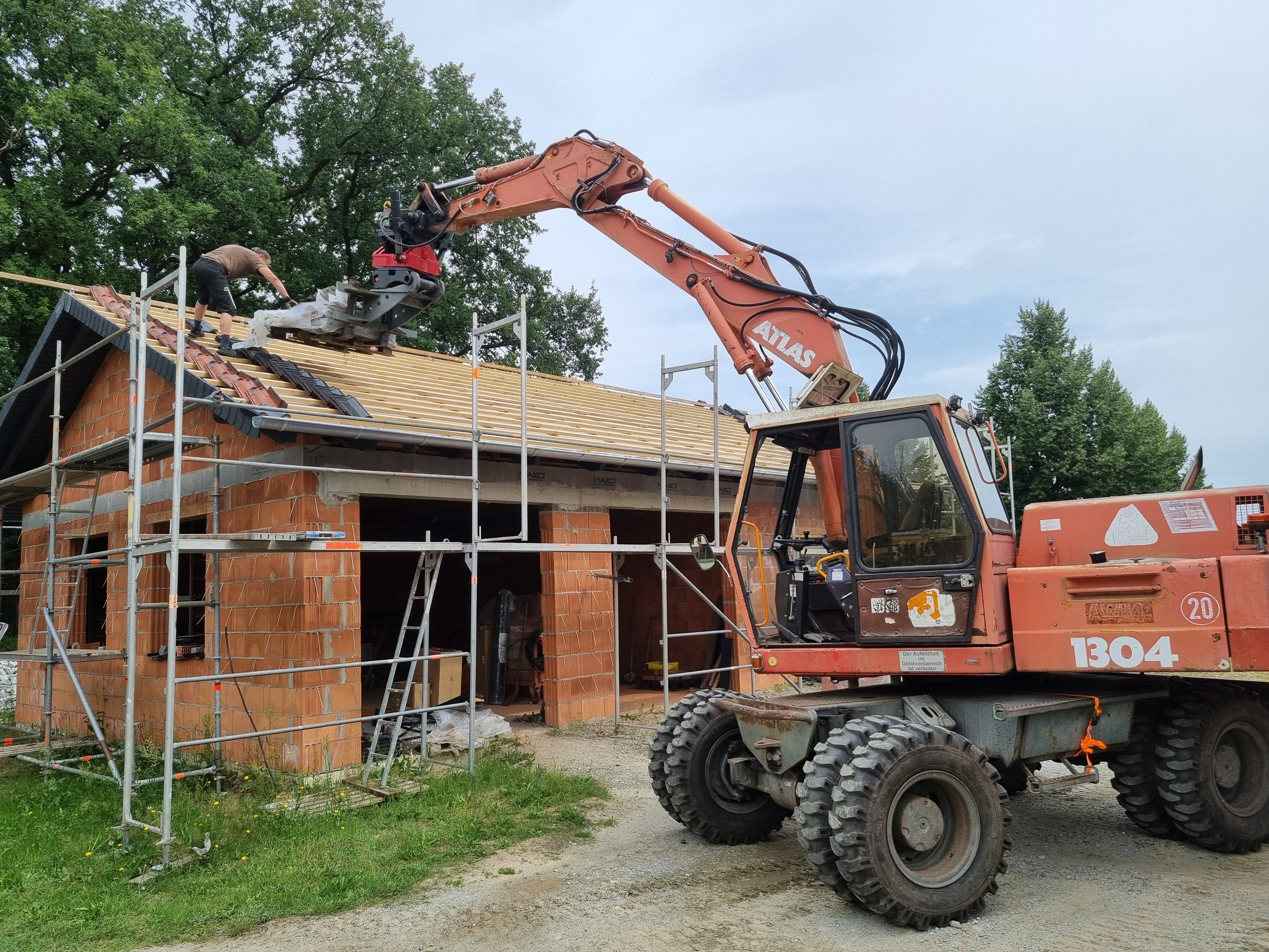

Hallo zusammen!
Nicht nur im Erdbau eine große Hilfe!
Unser treuer 1304 mit Tiltrotator und Palettengabel beim Dachdecken.

Hallo AB1304,
wie steuerst du deinen Tilt-Rotator am Bagger an?
Drehen vermutlich über Greifer-Drehen?
Und die Kippfunktionen? Hast du noch einen weiteren Steuerkreis?

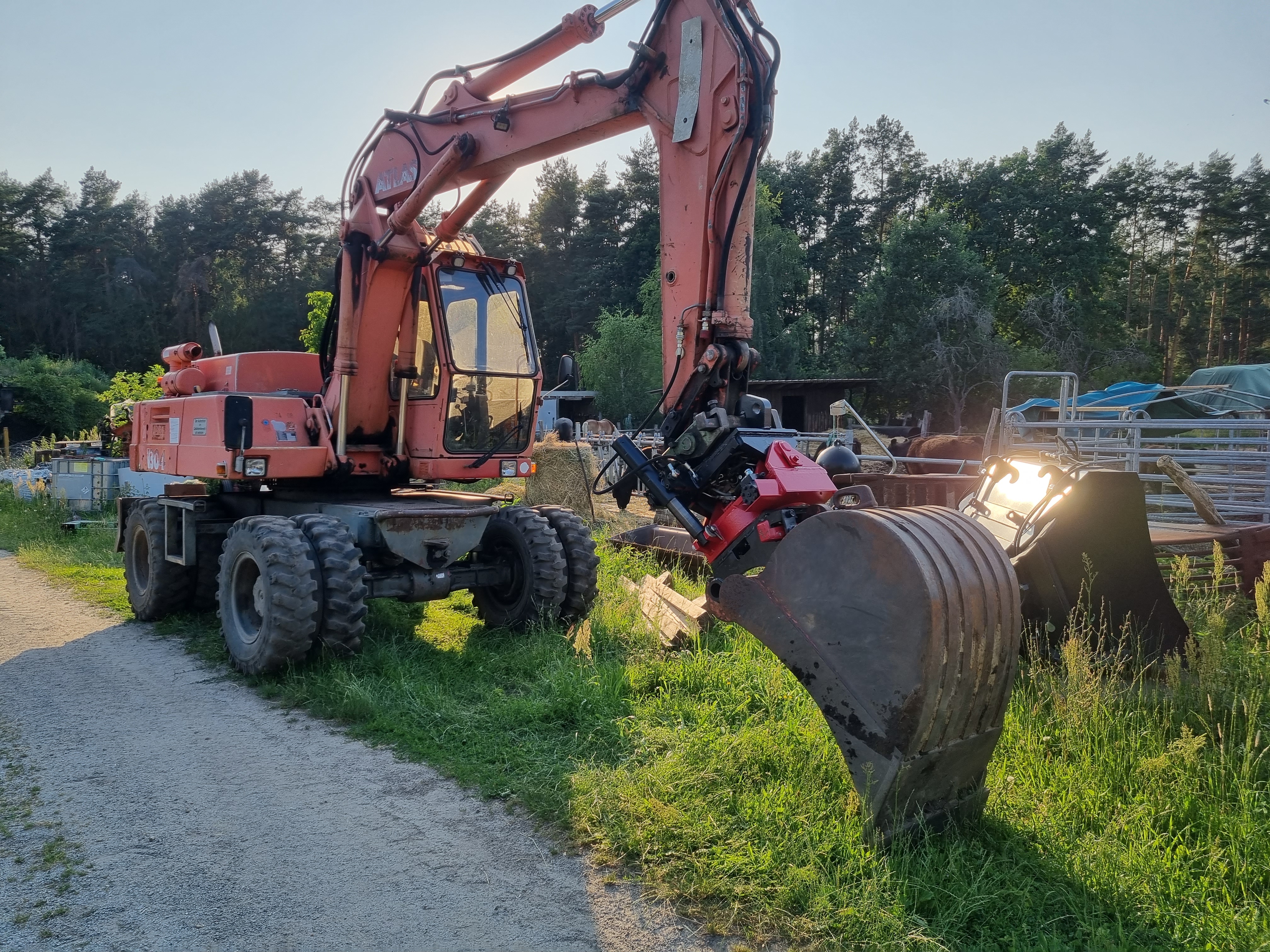

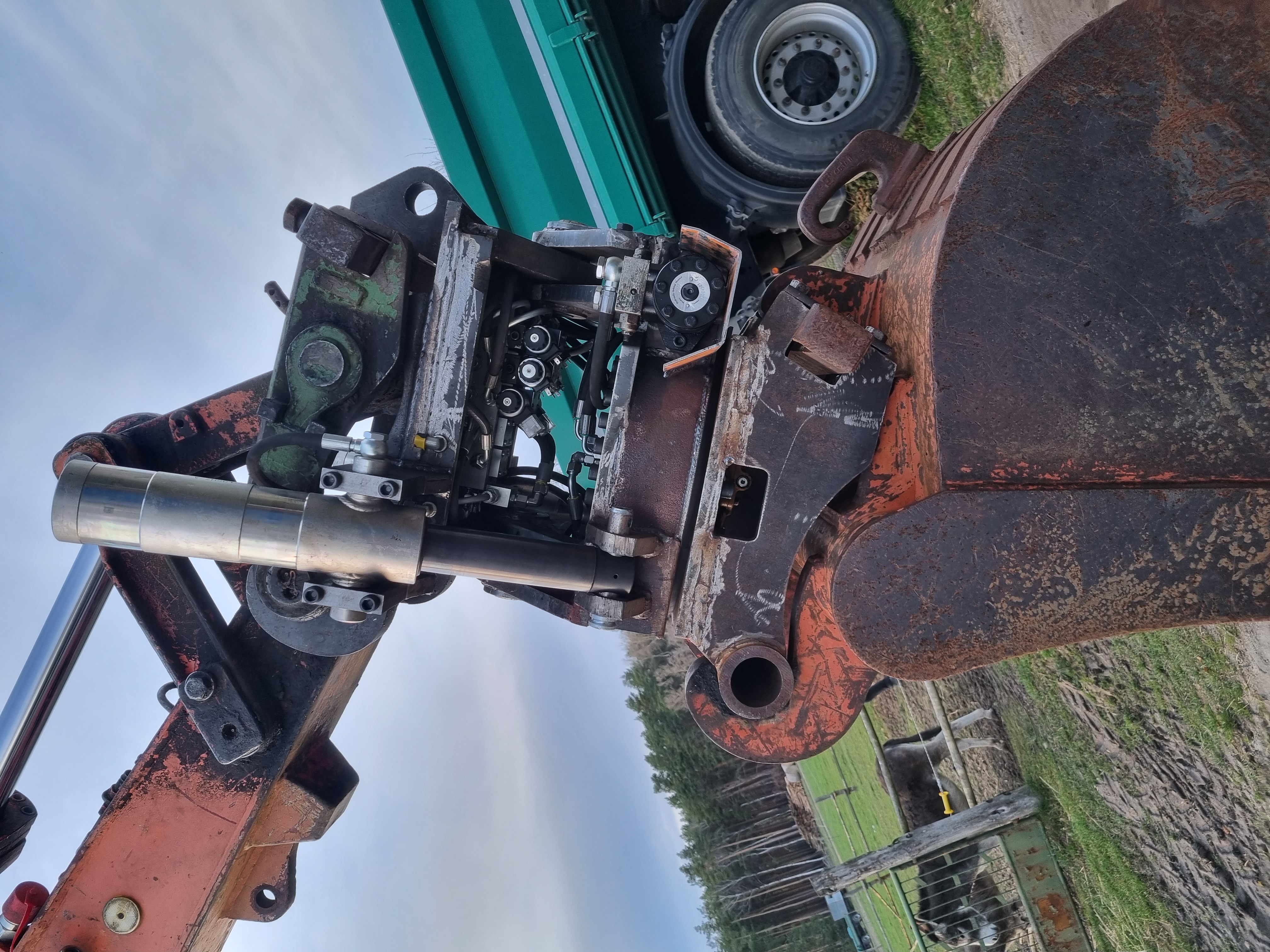

Hallo Werkstattschrauber96,
Der Tiro hat einen eigenen Hydrauliksteuerblock und der Bagger hat ein elektr. Steuersystem mit anderen Joysticks.
Es wird im Grunde mit der Greifer-drehen-Funktion ein Ölfluss erzeugt und dieser wird dann mit Magnetventilen im Tiro zu den einzelnen Funktionen verteilt. Somit können Drehen, Schwenken und eine extra Funktion (z.b. Holzgreifer) gleichzeitig bedient werden. Noch funktioniert das ganze in schwarz-weiß, eine Proportionalsteuerung ist aber noch geplant.
Der Tiro samt Steuerung ist im übrigen ein Eigenbau und mein ganzer Stolz :D
Hier noch ein paar Bilder vom Guten:

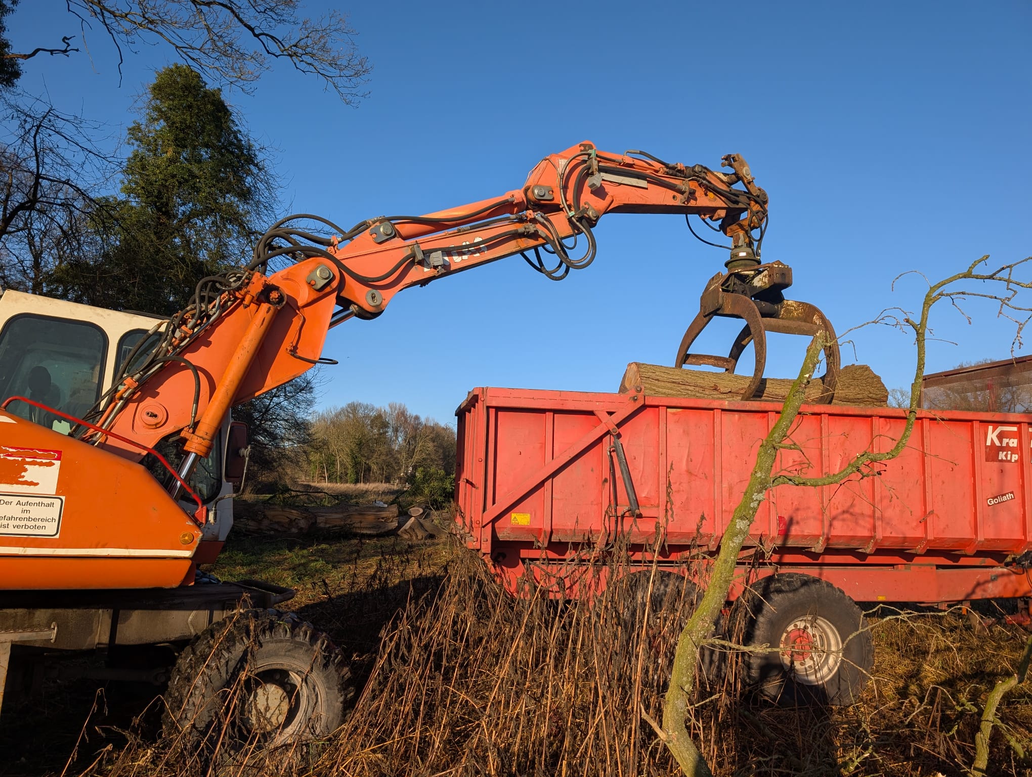

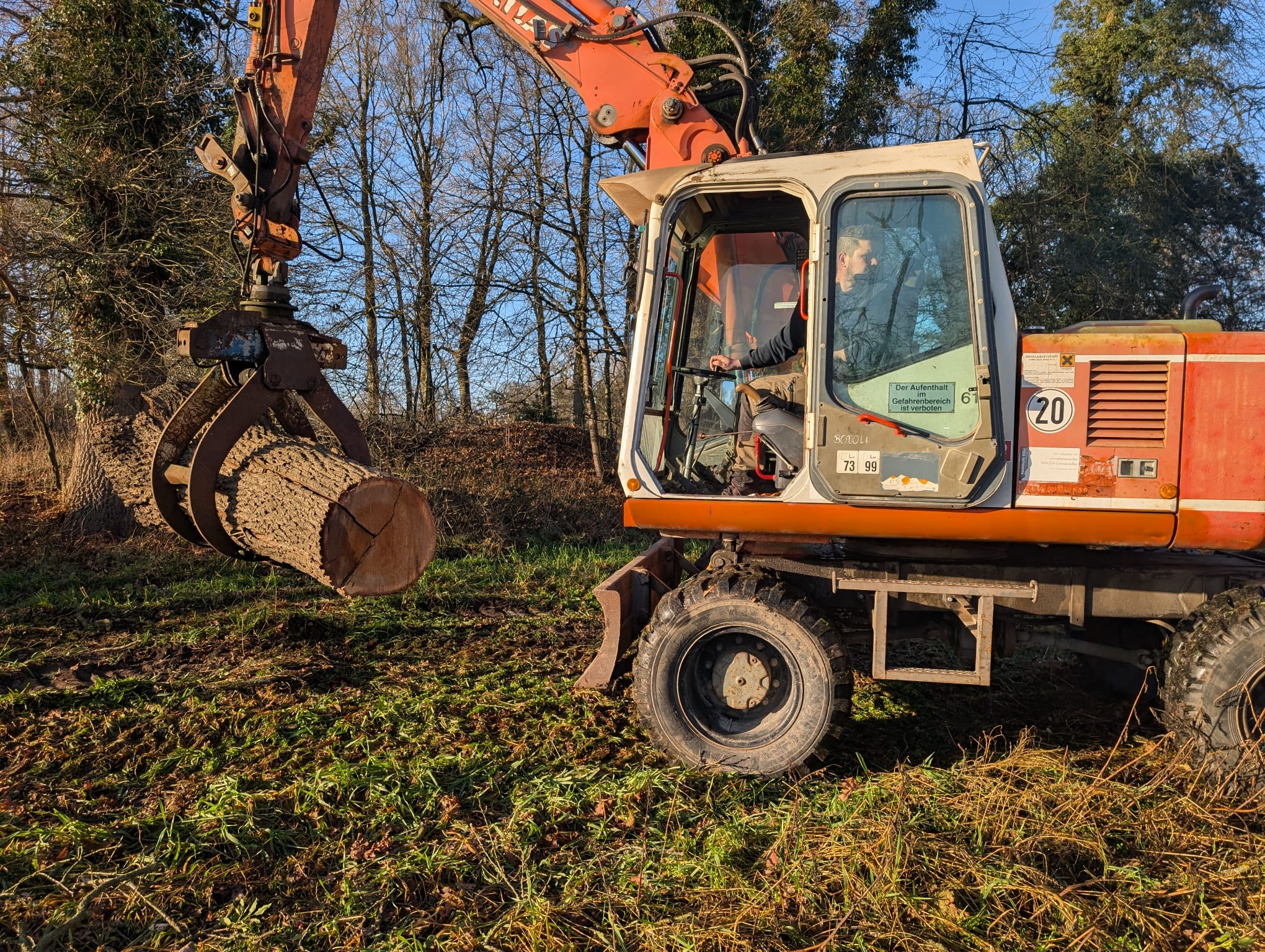

Heute war "Ersteinsatz" :)
Er hat seinen Job gut gemacht:
