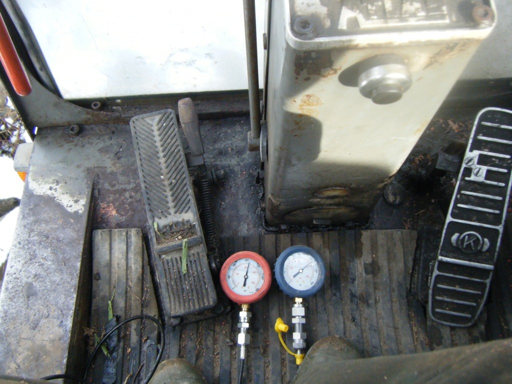

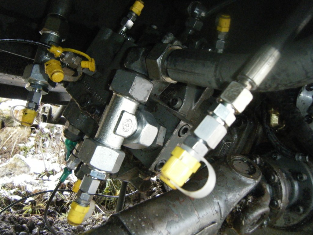

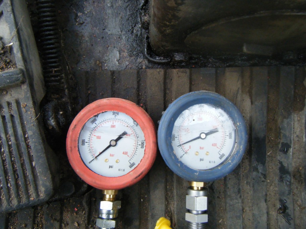

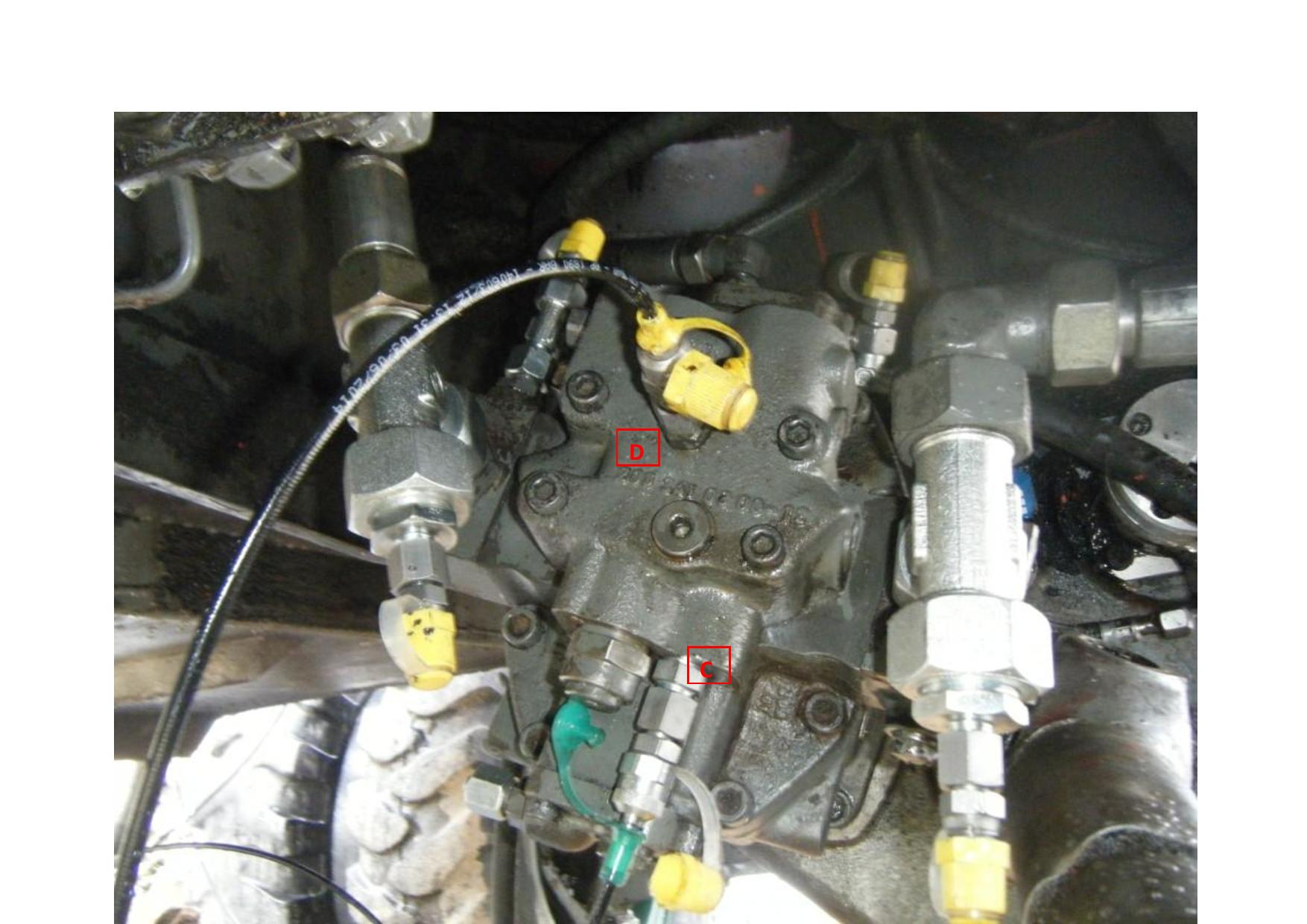

Der blaue Druckmessgerät wurde auf Port D, oben auf dem Steuerkolben verbunden.
Die rote Manometer wurde Port C, der Unterseite des Steuerkolbens angeschlossen ist.
The blue pressure gauge was connected to Port D, the top of the control piston.
The red pressure gauge was connected to Port C, the bottom of the control piston.

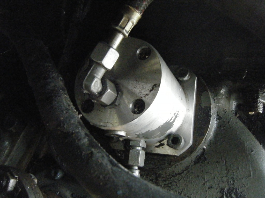

Die beiden 8mm (8S) Hydrauliksteuerleitungen wurden mit einer Druckmessstelle angeschlossen ist.
The two 8mm (8S) hydraulic control lines were plugged with a pressure measuring point.

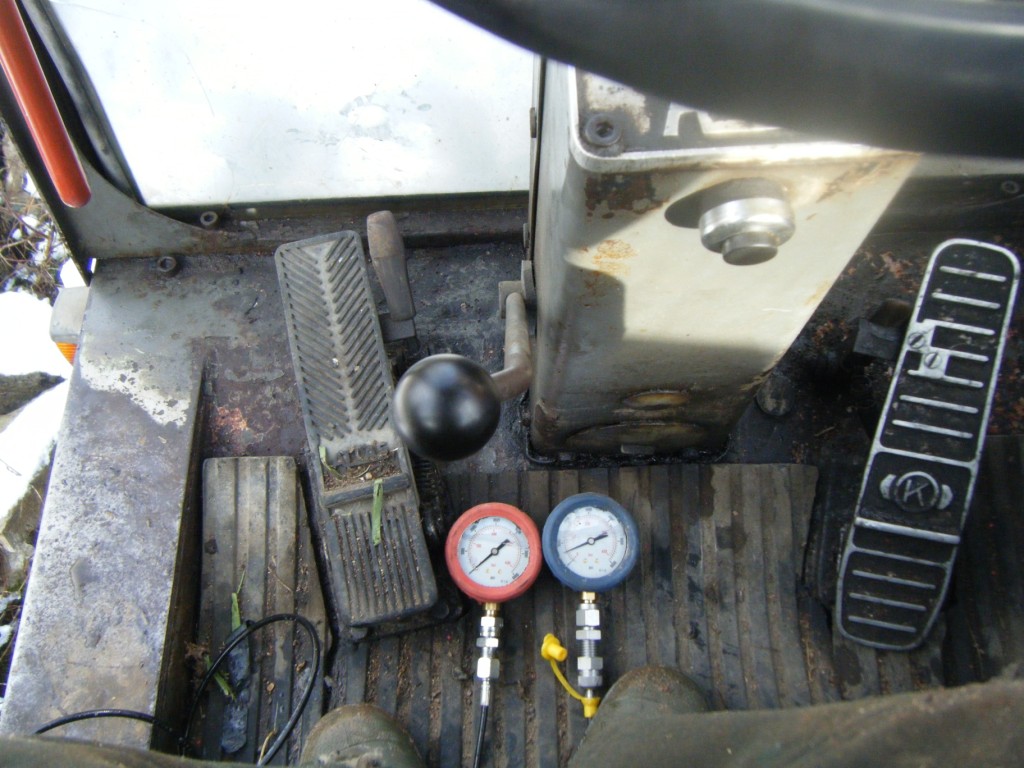

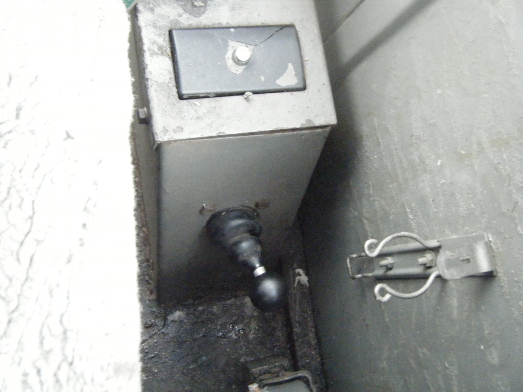

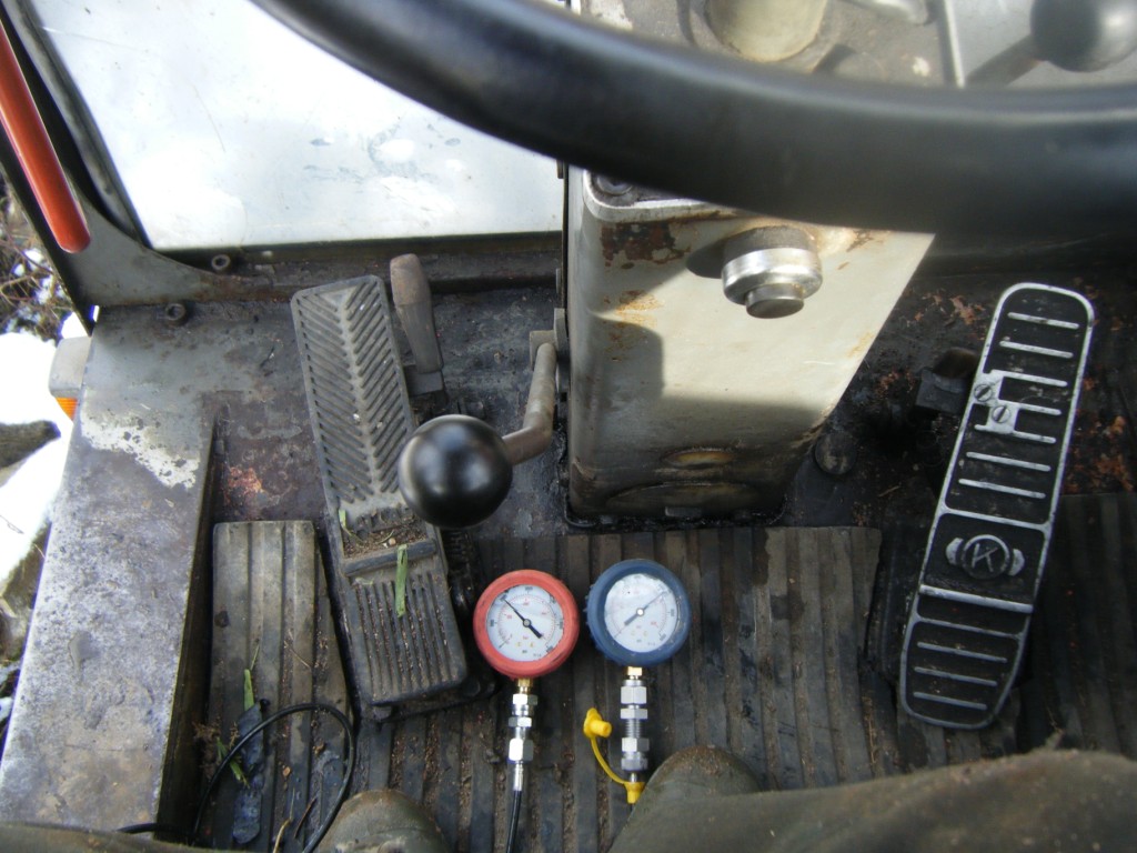

Die Baustelle / Straße Wählhebel wurde nach links bewegt.
The worksite / road gear selector was moved to the left.
Richtungshebel: Neutral Druck: 0/0
Direction lever: Neutral Pressure: 0/0

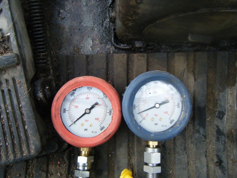

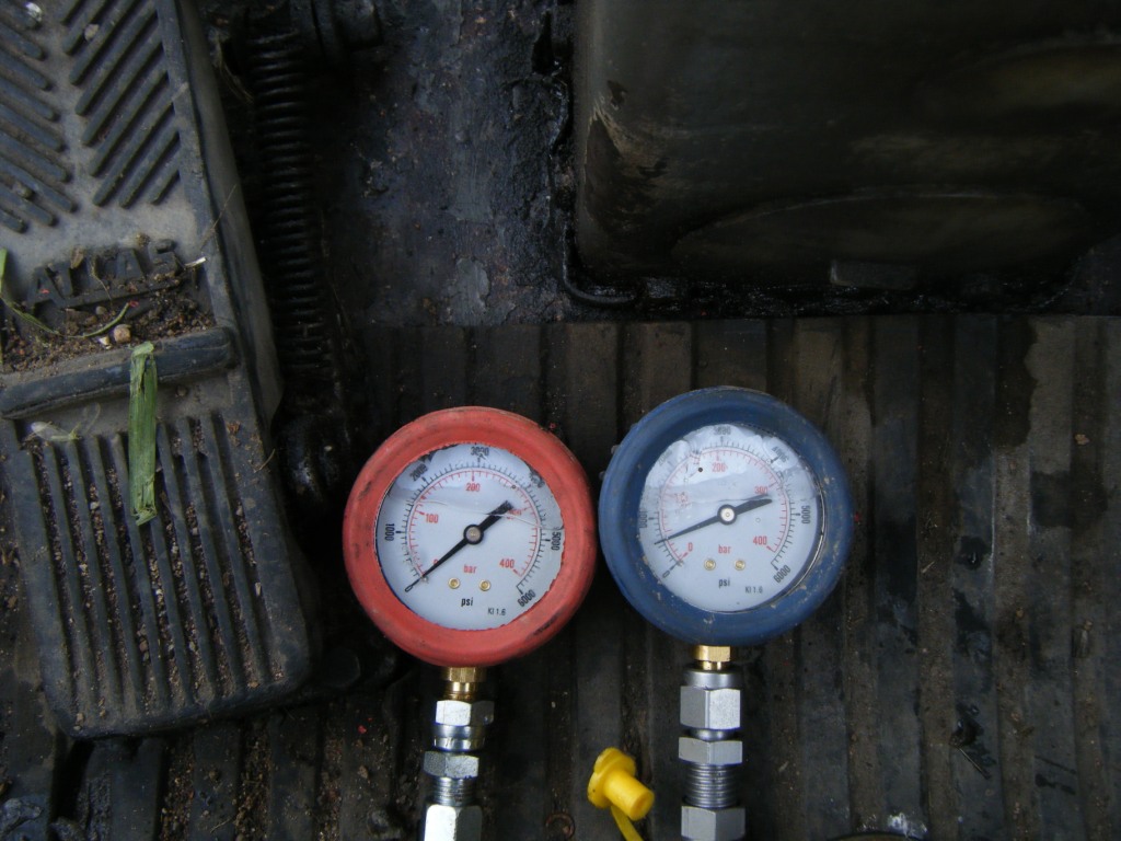

Richtungshebel: Vorwärts Druck: 220/290 bar
Direction lever: Forward Pressure: 220/290 bar
Richtungshebel: Rückwärtsdruck : 220/290 bar
Direction lever: Reverse Pressure: 220/290 bar

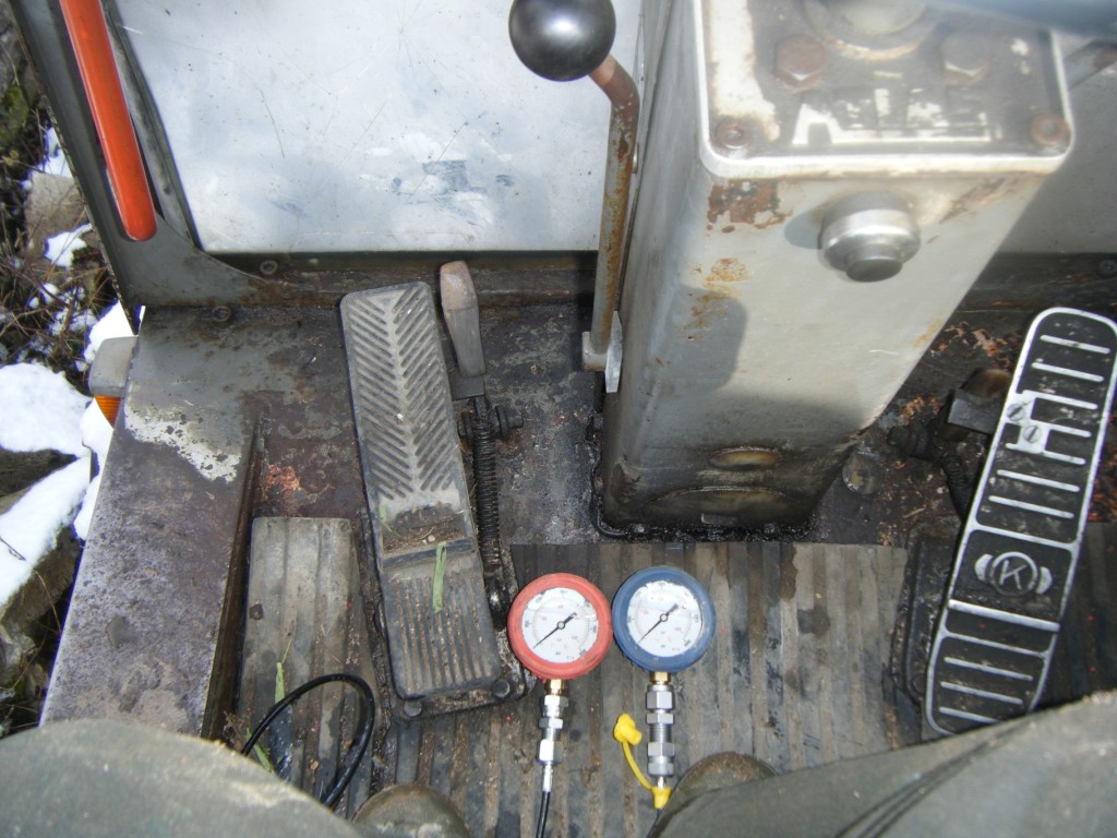

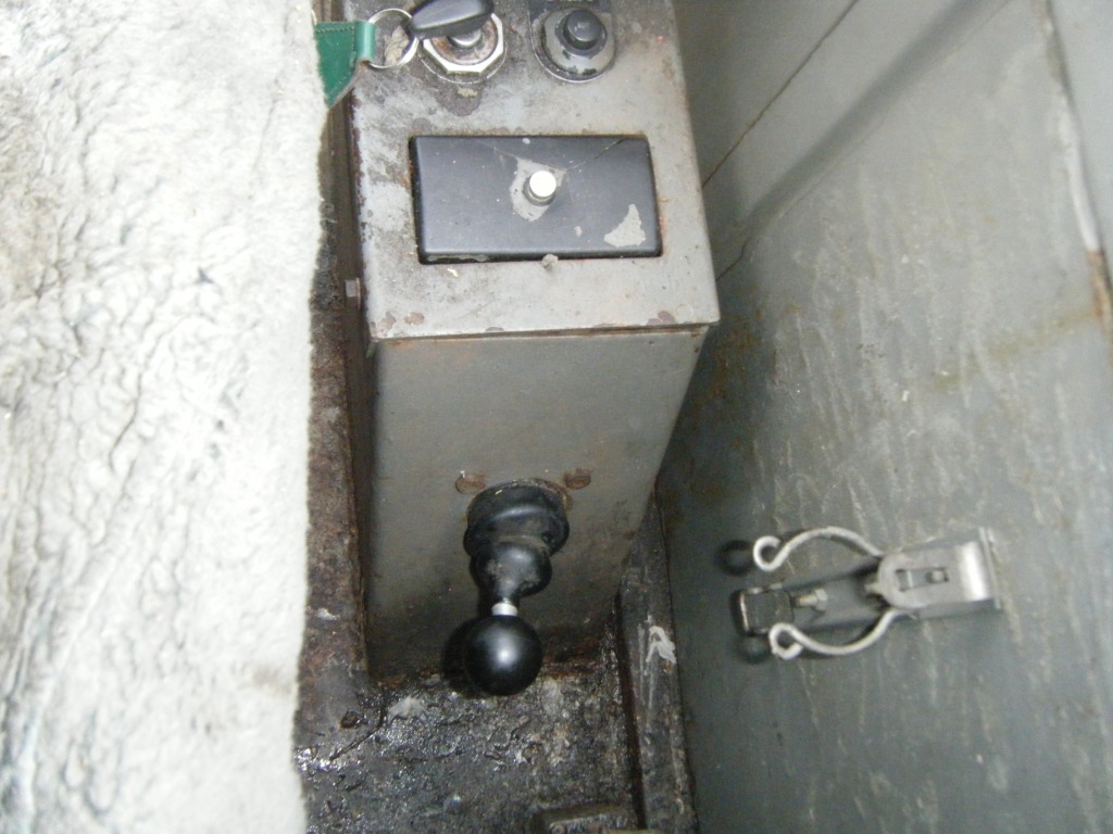

Die Baustelle / Straße Wählhebel wurde nach rechts verschoben.
The worksite / road gear selector was moved to the right.

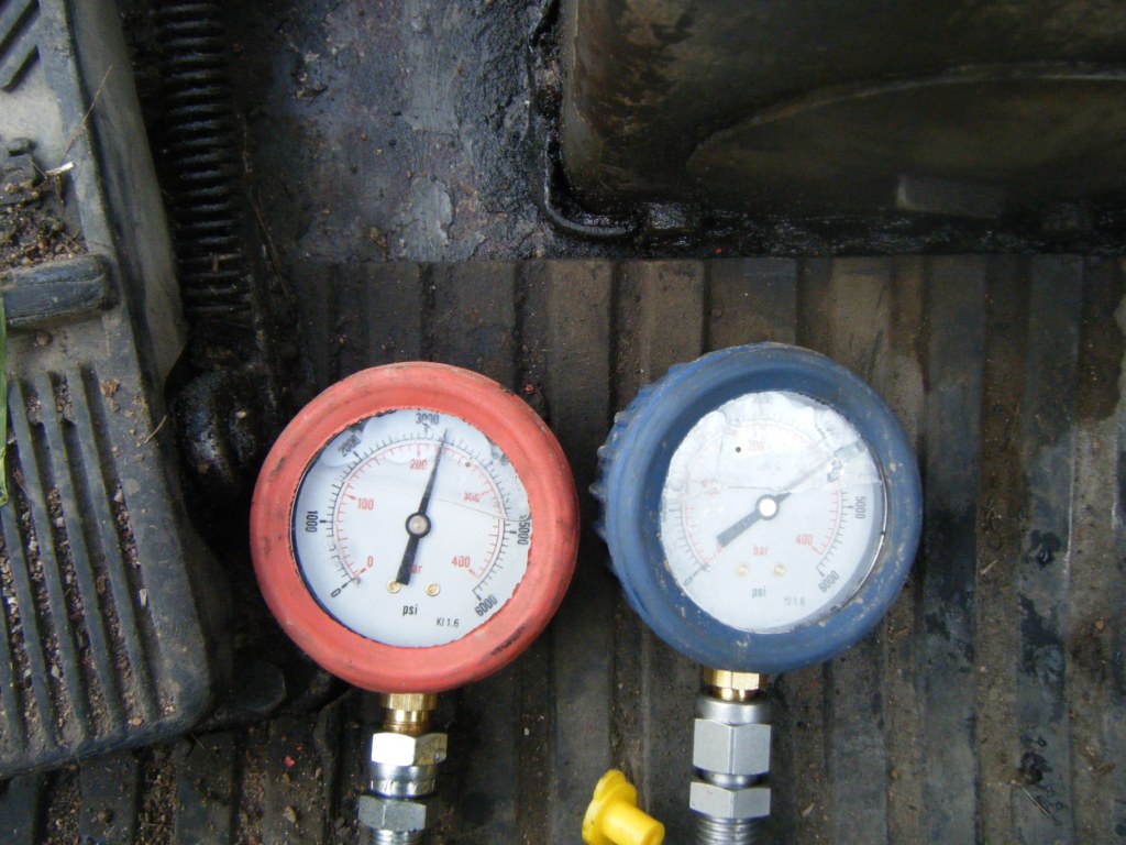

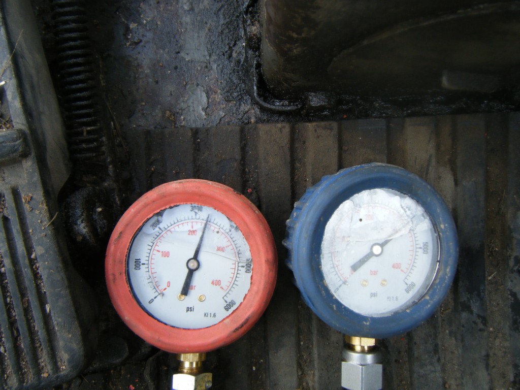

Richtungshebel: Vorwärts Druck: 0/50 bar
Direction lever: Forward Pressure: 0/50 bar
Direction lever: Reverse Pressure: 0/50 bar

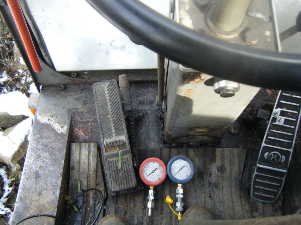

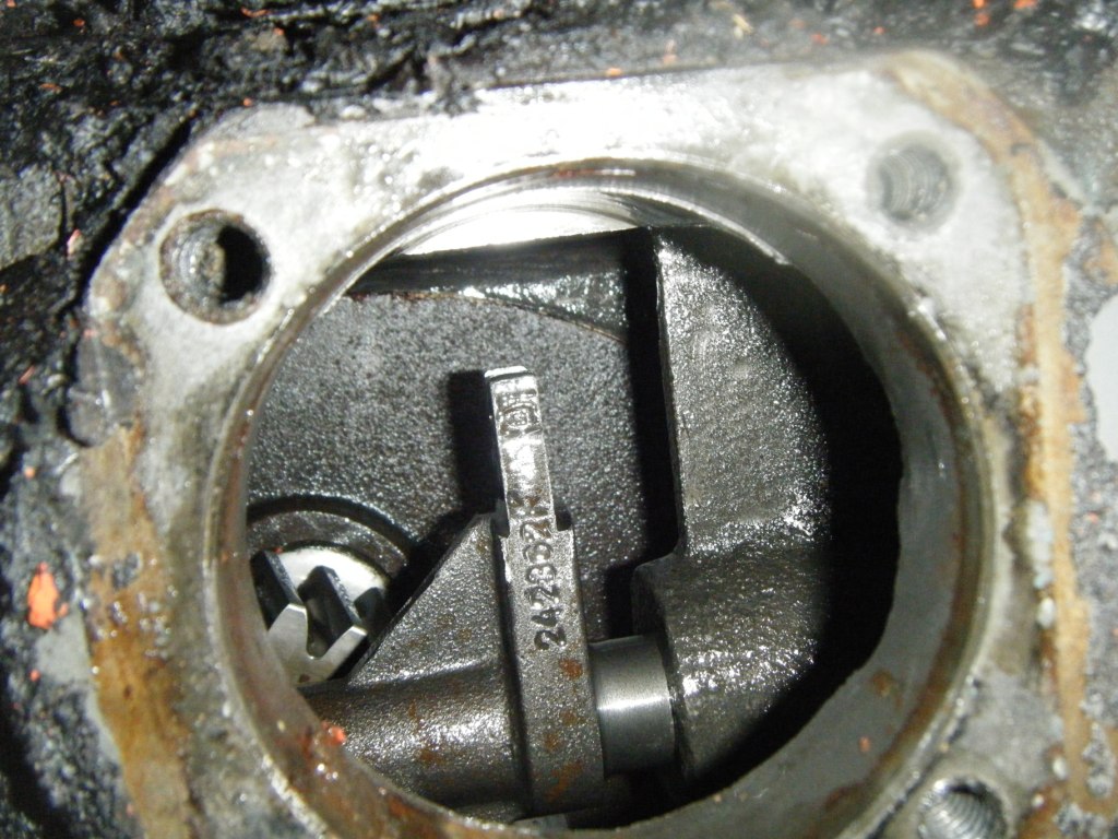

Der Bagger ist immer noch im Schlamm stecken. Der nächste Schritt wird es sein, eine lange 12mm Bolzen einzufügen, unter dem Steuerkolben. Dadurch wird der Steuerkolben auf die maximale Motorverdrängung zu schieben.
The excavator is still stuck in the mud. The next step will be to insert a long 12mm bolt underneath the control piston. This will push the control piston to the maximum motor displacement.
Vielleicht ist die pneumatische Schalt nicht richtig funktioniert. Hat jeder Leser dieses Forums jemals die pneumatische Aktivator reparieren lassen?
Perhaps the pneumatic gear change is not functioning properly. Has any reader of this forum ever repaired the pneumatic activator ?

Wenn Du den Hebel für das Getriebe auf der rechten Stellung hast, treiben dann die Räder an ? Wenn ja, schaltet das Getriebe. Wenn nein, dann rastet die Schaltmuffe im Getriebe nicht richtig ein. Dies könnte evtl. daran liegen, daß zu wenig Druck am Schaltzylinder anliegt.

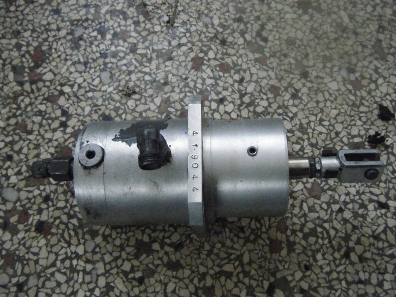

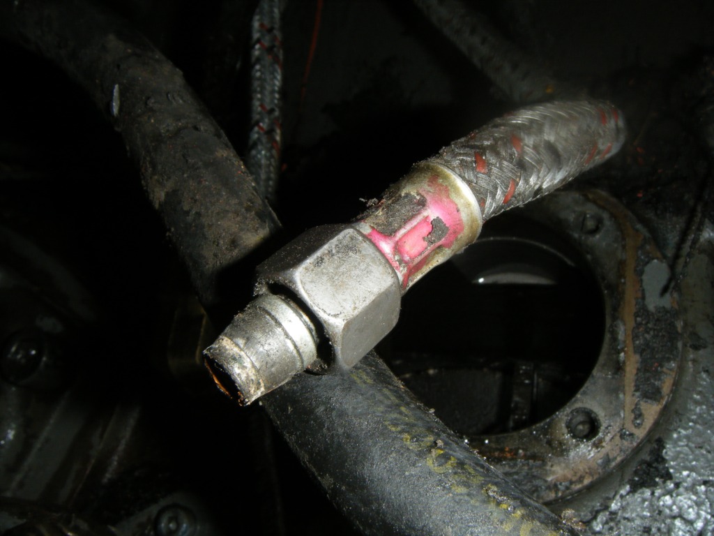

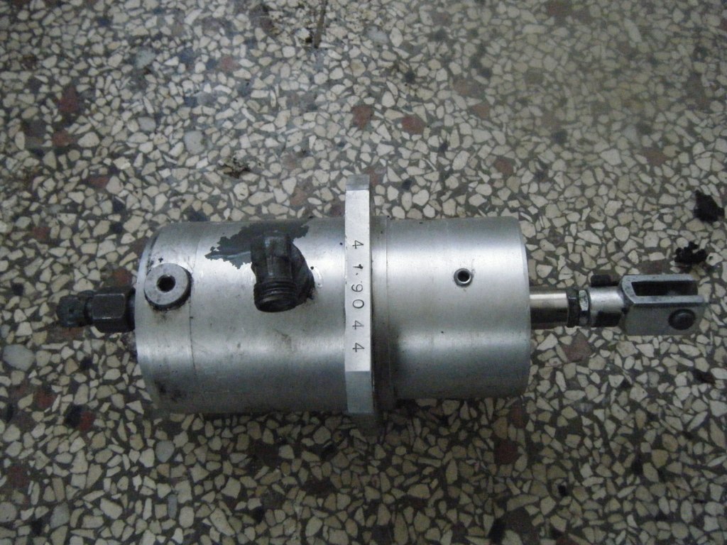

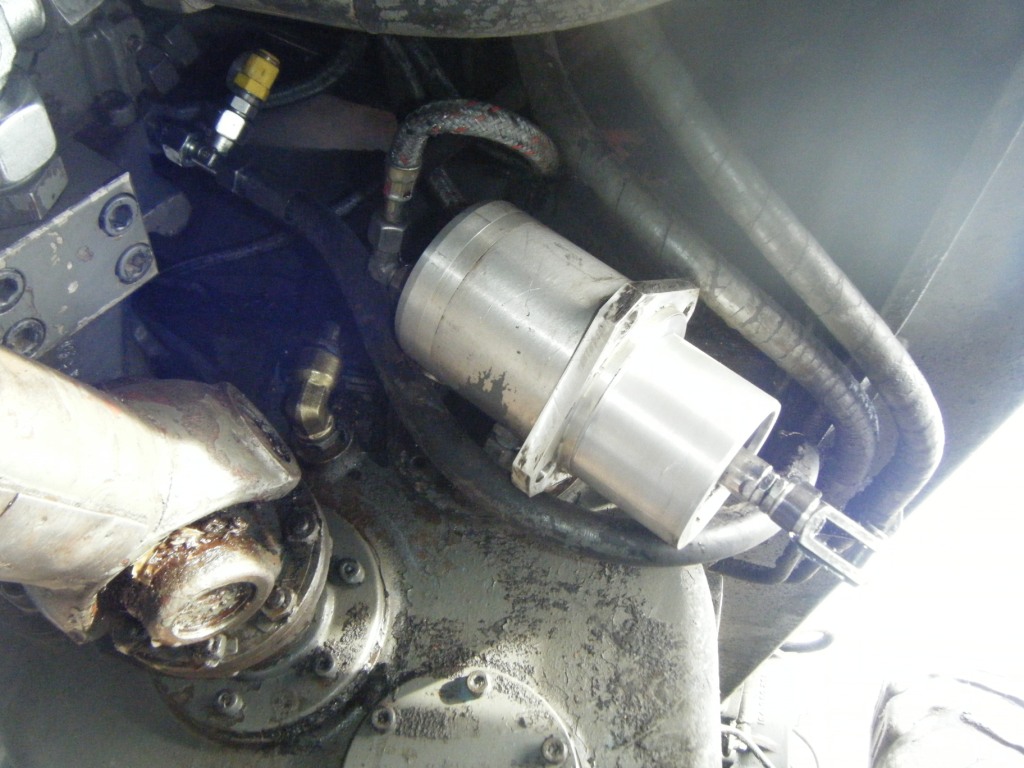

Ich entfernte die Pneumatikzylinder. Es war nicht die Reaktion auf den Gangwahlhebel in der Kabine.
Ich bin nicht sicher, ob das Problem in den Zylinder oder in der Luftleitung. Der Schlauchanschluss ist 10 mm im Durchmesser. Wie kann ich ein Luftdruckmesser an diese Leitung angeschlossen? Gibt es spezielle pneumatische Anschlüsse? Wo kann ich diese, auf dem Internet?
I removed the pneumatic cylinder. It was not responding to the gear change lever in the cabin.
I am not sure if the problem is in the cylinder or in the air line. The air line connector is 10mm in diameter. How do I connect an air pressure gauge to this line ? Are there special pneumatic connectors ? Where can I buy these, on the internet ?

Hier ist z.B. ein Kupplungsstück zum Einbau in den Leitungsstrang:
http://www.agro-center.de/bremse-druckl ... ubv-h.html
Und hier ist das passende Manometer mit Anschluss:
http://www.agro-center.de/druckmessgera ... 00902.html
