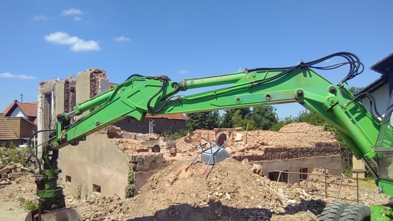

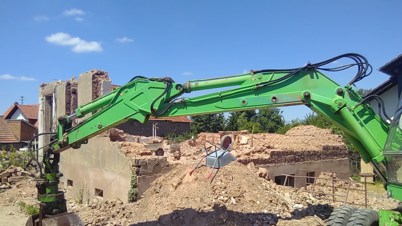

Beitrag von Christian1302D » Do 4. Jul 2019, 07:07
Guten Morgen,
kurzes Update.....
Seit einiger Zeit bin ich mit dem Rückbau meines Hauses beschäftigt. Bei der Menge an Bauschutt die zu bewegen ist, hat sich der Baggerschon bezahlt gemacht. Die Felgenlackierung im Frühjahr hat sich auch schon bezahlt gemacht. Ich hatte einen Nagel im Reifen. Im Gegensatz zum Frühjahr war es diesmal allerdings eine Sache von 45min den Reifen zu demontieren, zu flicken und wieder zu montieren.
Probleme macht zur Zeit nur der Luftdruck. Scheinbar ist das Überdruckventil kaputt, denn ich erreiche fast 8 Bar Betriebsdruck. Der Vorspanndruck pendelt zwischen 1,0 und 1,4 Bar, das Pedal der Schwenkbremse entlüftet den Federspeicher nur zeitverzögert und die Lenkung scheint etwas zu ölen. Wenn ich mehr Zeit habe, werde ich mich mal um die Dinge kümmern. Ansonsten bin ich mit dem Bagger sehr zufrieden, bedenkt man, dass dieser über 40 Jahre alt ist.
Ich hoffe, dass ich öfter die Gelegenheit haben werde, Bilder einzustellen
Christian

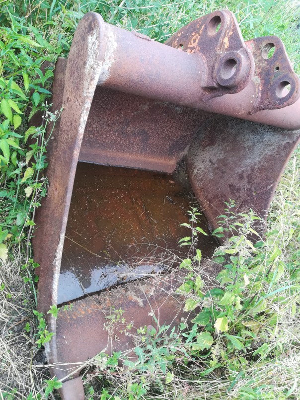

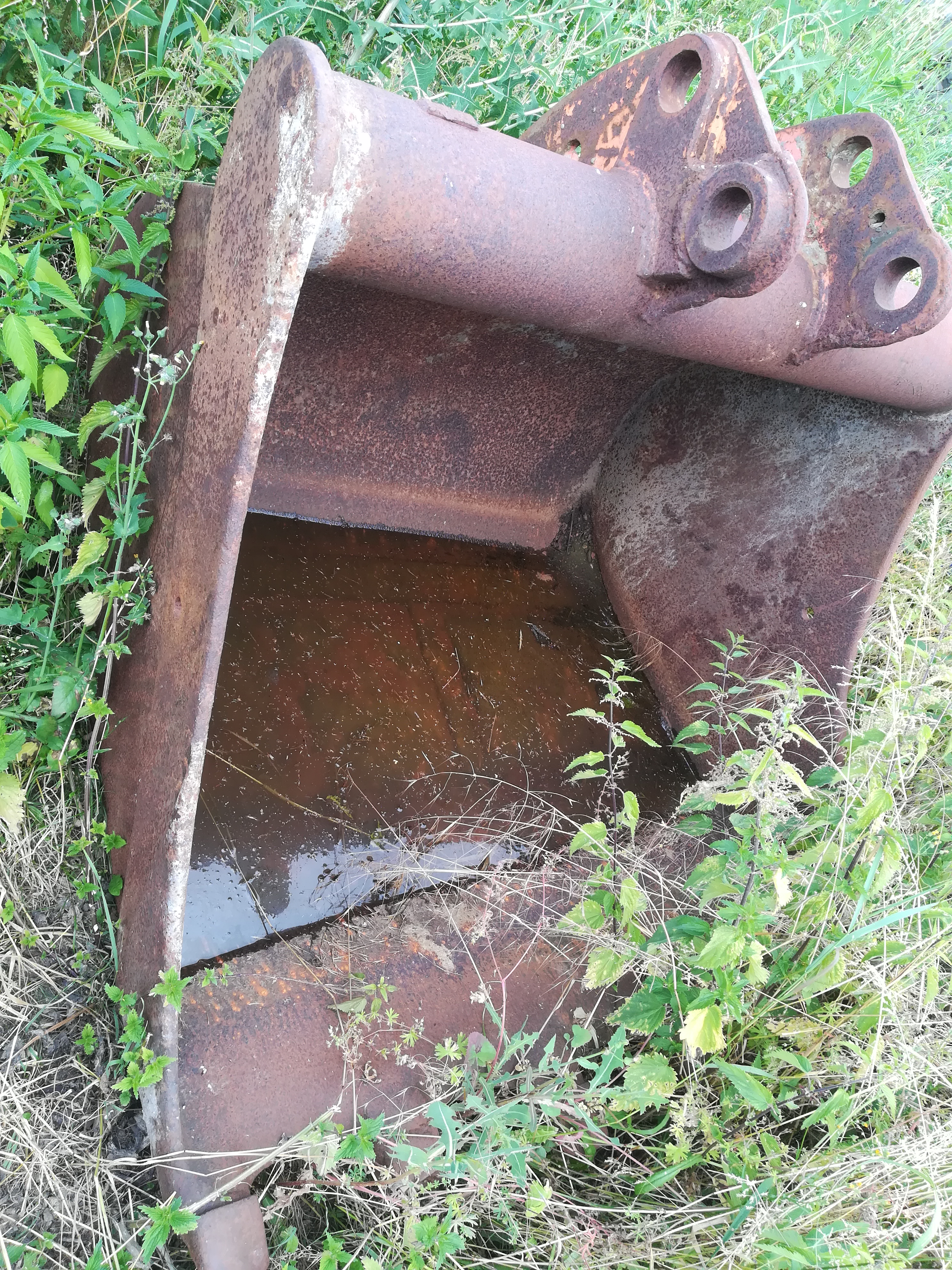

Beitrag von holzkopf » Do 4. Jul 2019, 08:18
sowas ?
120 cm breit
Ist vom 1302

Beitrag von Christian1302D » Mo 8. Jul 2019, 19:49
@ holzkopf....
Sowas? Ja, genau sowas. Ich denke die passt auch. Wo liegt die?

Beitrag von holzkopf » Mo 8. Jul 2019, 19:59
die liegt zwischen Salzgitter und Goslar.
