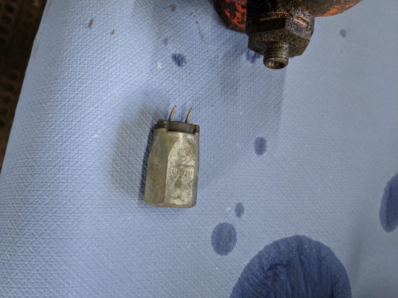

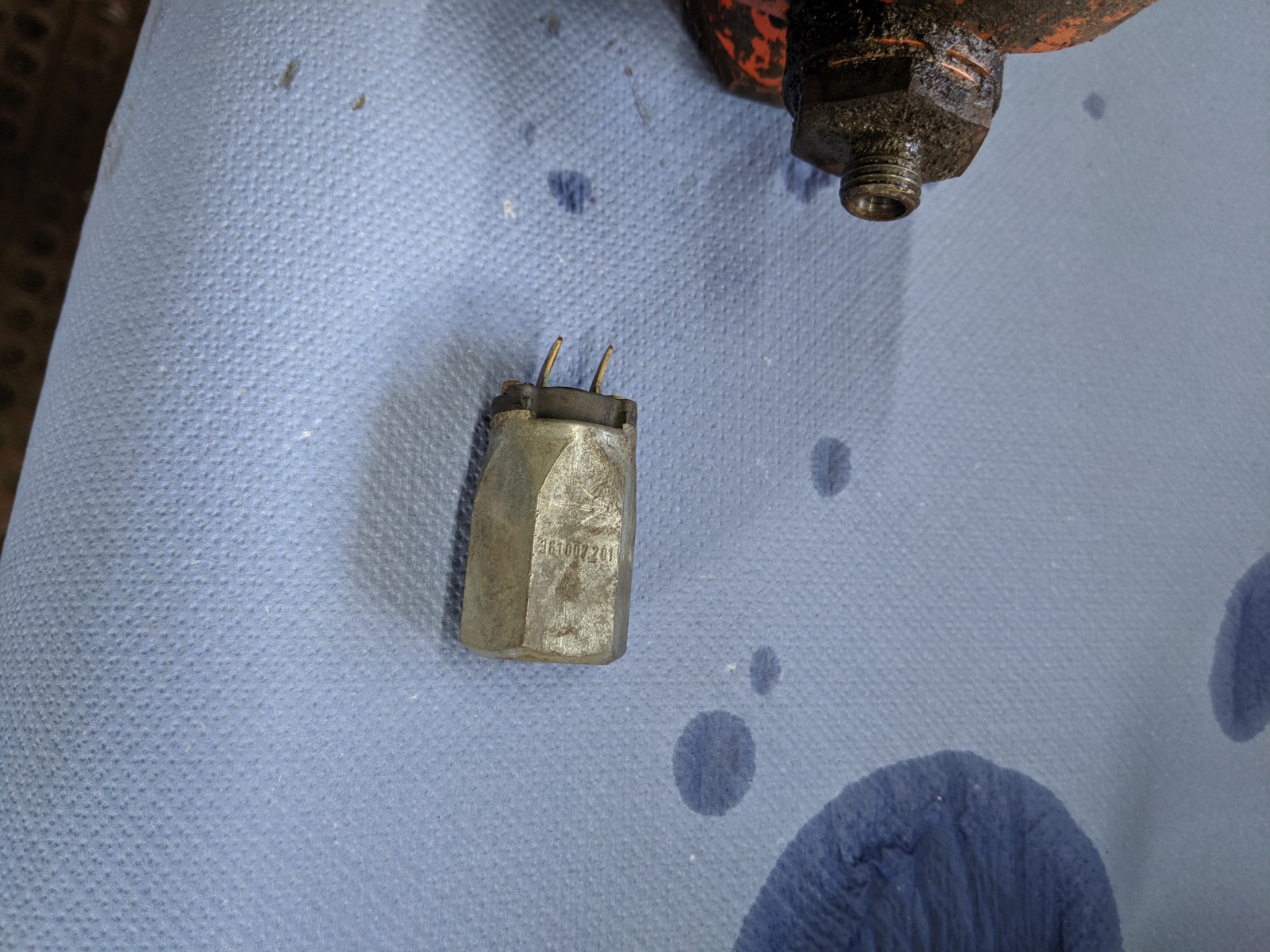

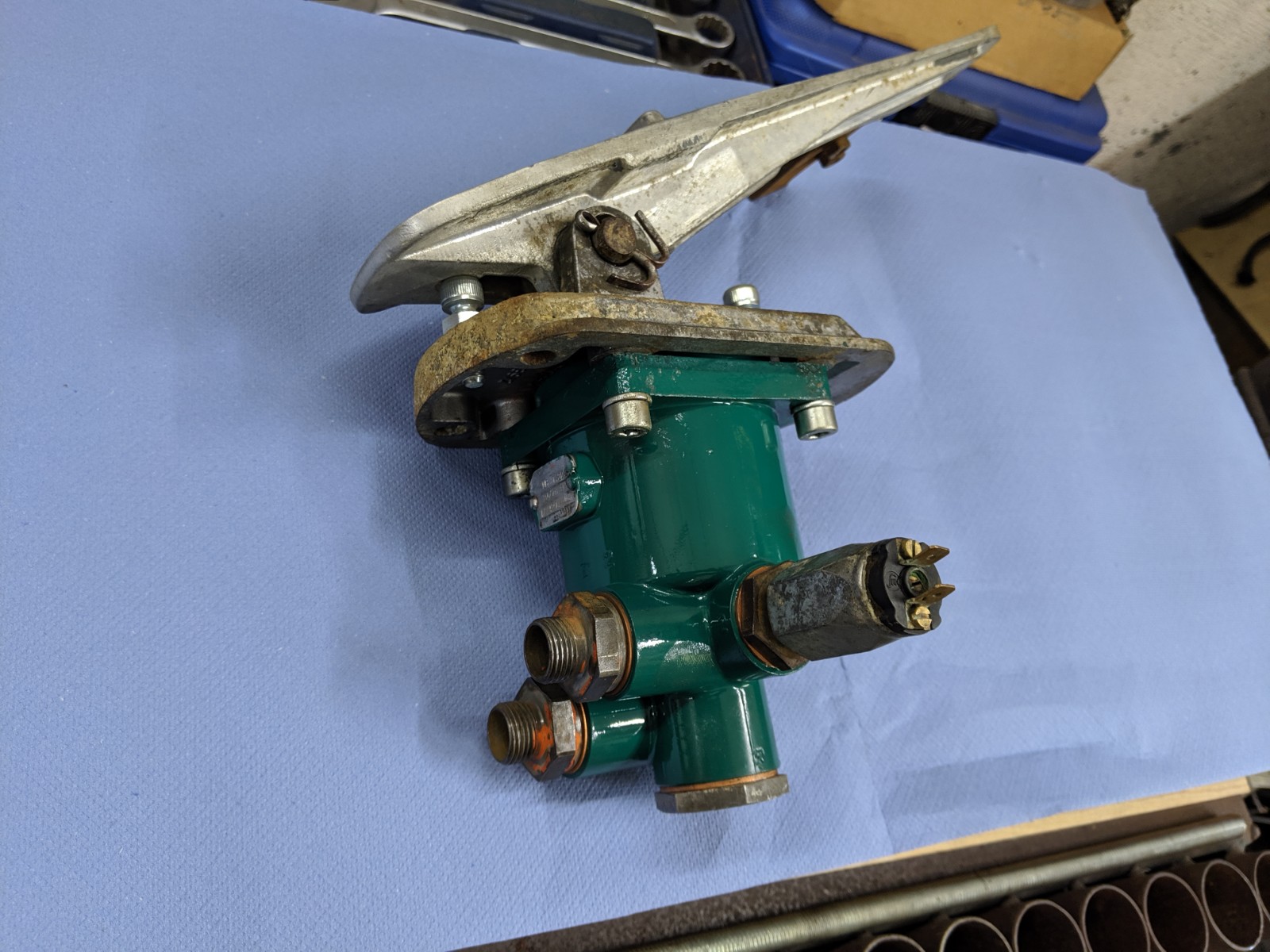

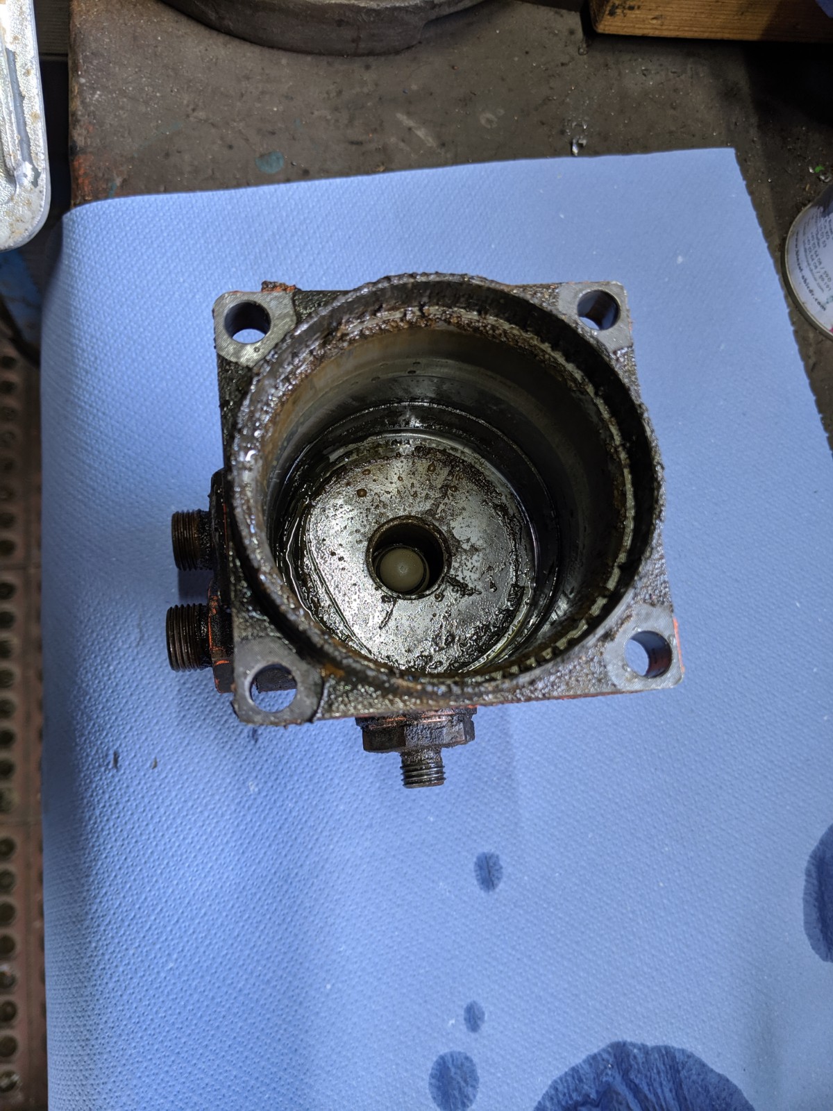

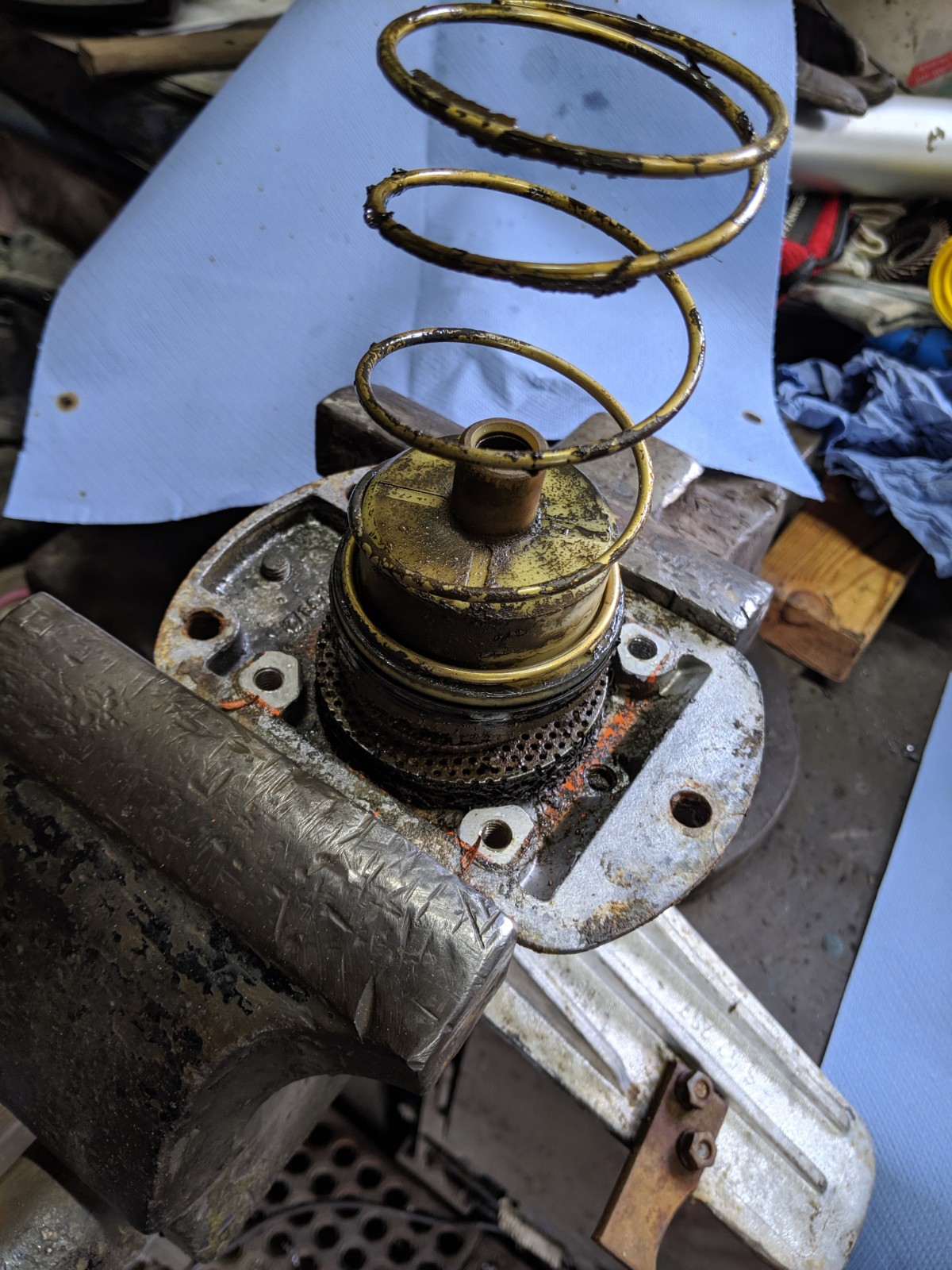

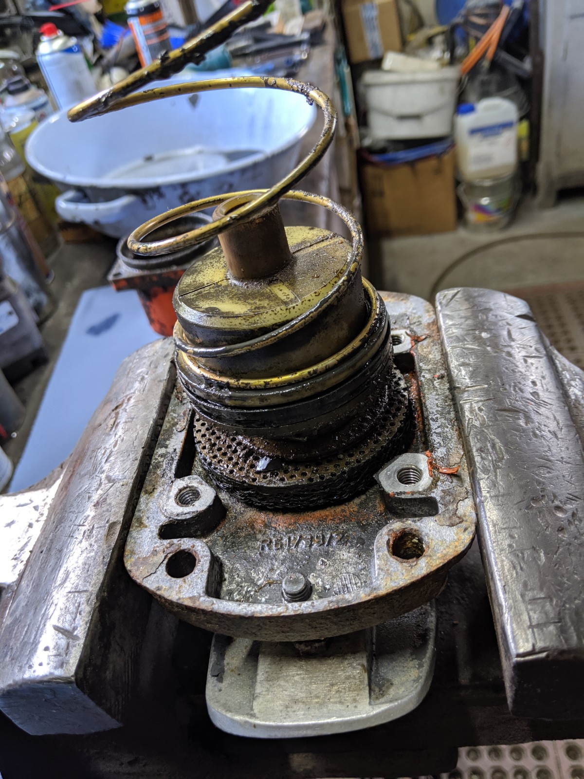

Habe gestern mal das Bremsplattenventil der Betriebsbremse zerlegt, mann war da Dreck drin. Der Schalter auf dem letzten Foto ist vermutlich der Bremslichtschalter, oder?

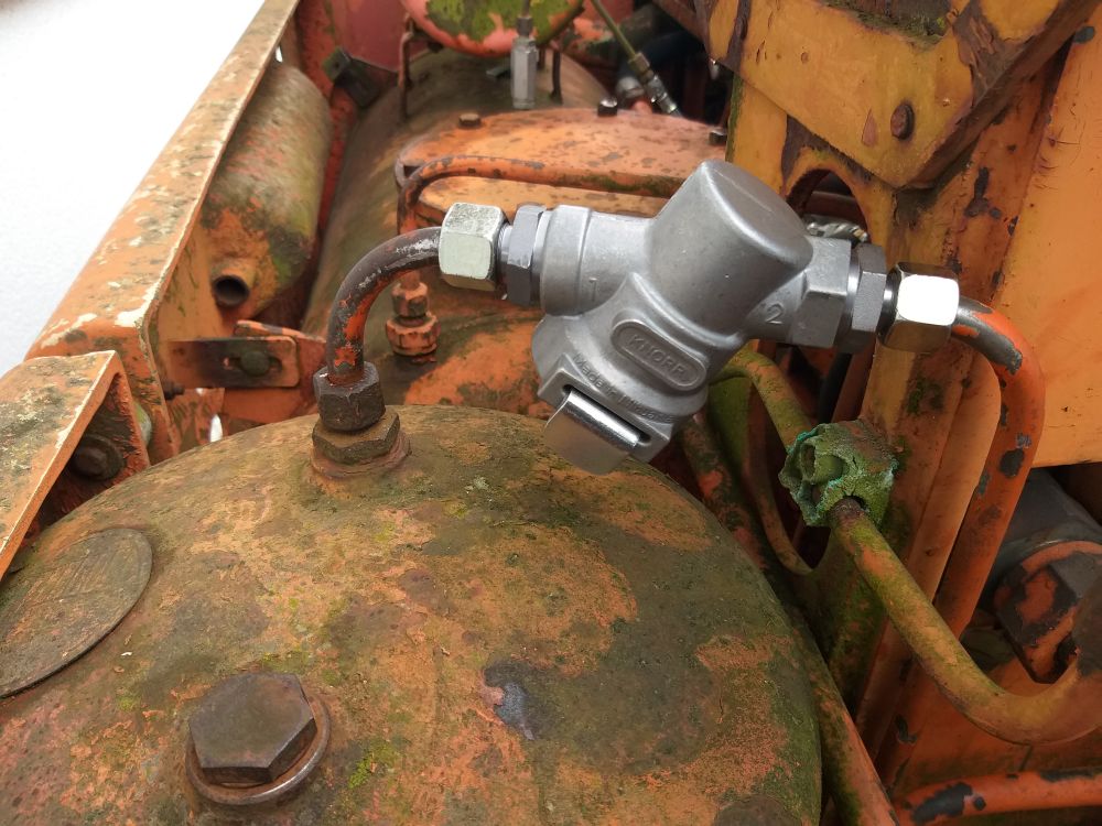

Ich hab mir gleich nach dem Luftkessel einen Leitungsfilter jetzt eingebaut, da, z.B. mein Schwenkbremsventil auch immer nach kurzer Zeit wieder verschmutzt war. Bisher klappt es ganz gut.

Anbei hab ich Dir mal ein Bild angehängt.
Die Bezeichnung ist: Knorr LA 2103
Diesen einfach in die Zuleitung zu den Verbrauchern am Luftkessel einbauen.
Dazu benötigst Du die zwei Einschrauber mit 22x1,5 Einschraubgewinde und auf der anderen Seite Außengewinde 12L, 2x Schneidringe und 2x Überwurfmutter 12L.

das Problem ist umfassender.
Die Stahl-Druckluftleitungen sind auf eine Lebensdauer von etwa 10 Jahren ausgelegt.
Innen haben sie keinen Korrosionsschutz.
Der o.g. Filter reinigt die Leitungen nicht.
Es hift nur Ausbauen, und wegwerfen.
Ich baue (immer wenn es geht) Kupferrohre ein.
Auch bei LKW's.
Kupferrohre lasen sich prima Biegen und Löten.
Bei einem Druckversuch haben 'normale' Kupferrohre 38 bar ausgehalten.
Da sind die 7 bar Luftdruck lächerlich.
Man kann auch Tekalan (mit Messing-Stützhülsen) einbauen.
Den Oberwagenbremszylinder habe ich so angeschlossen.

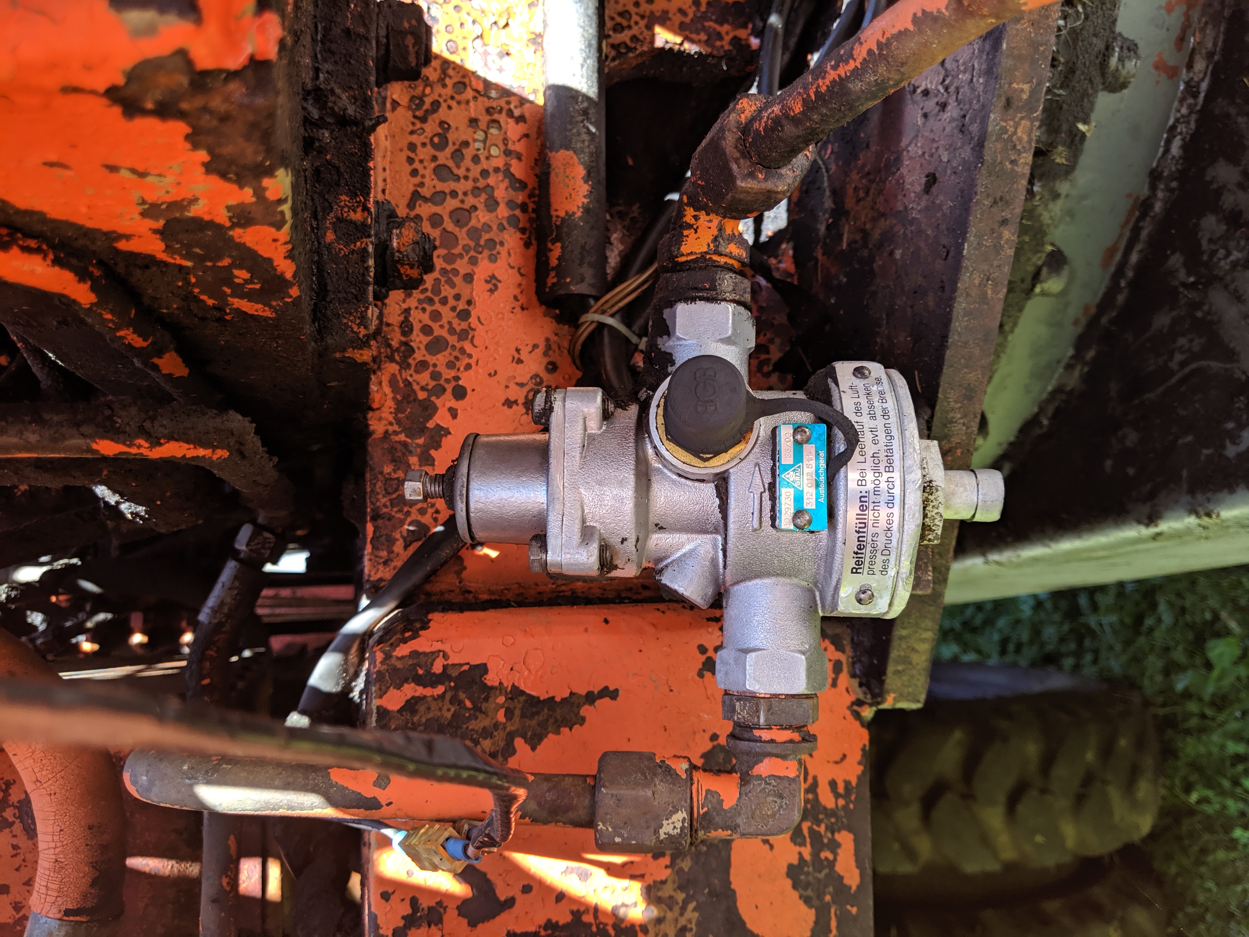

Das mit den Leitungen werde ich auch so machen. Bei meinem Druckregler (siehe Foto) strömt oben immer Luft aus, ist das normal? Oder ist er einfach undicht? Kann ich ihn einfach zerlegen und reinigen, oder muss ich auf was bestimmtes achten?
Re: Wiederbelebung AB 1302 D
Beitrag von weissnich » Sa 6. Jul 2019, 18:49
hatte meiner auch.. ich hab ihn ersetzt gegen einen aus einem schlachtobjekt.. wollte den alten imme rmal obduzieren aber wie es so ist.. er liegt in der kiste der dinge die ich immer mal obduzieren will :lol: :lol:

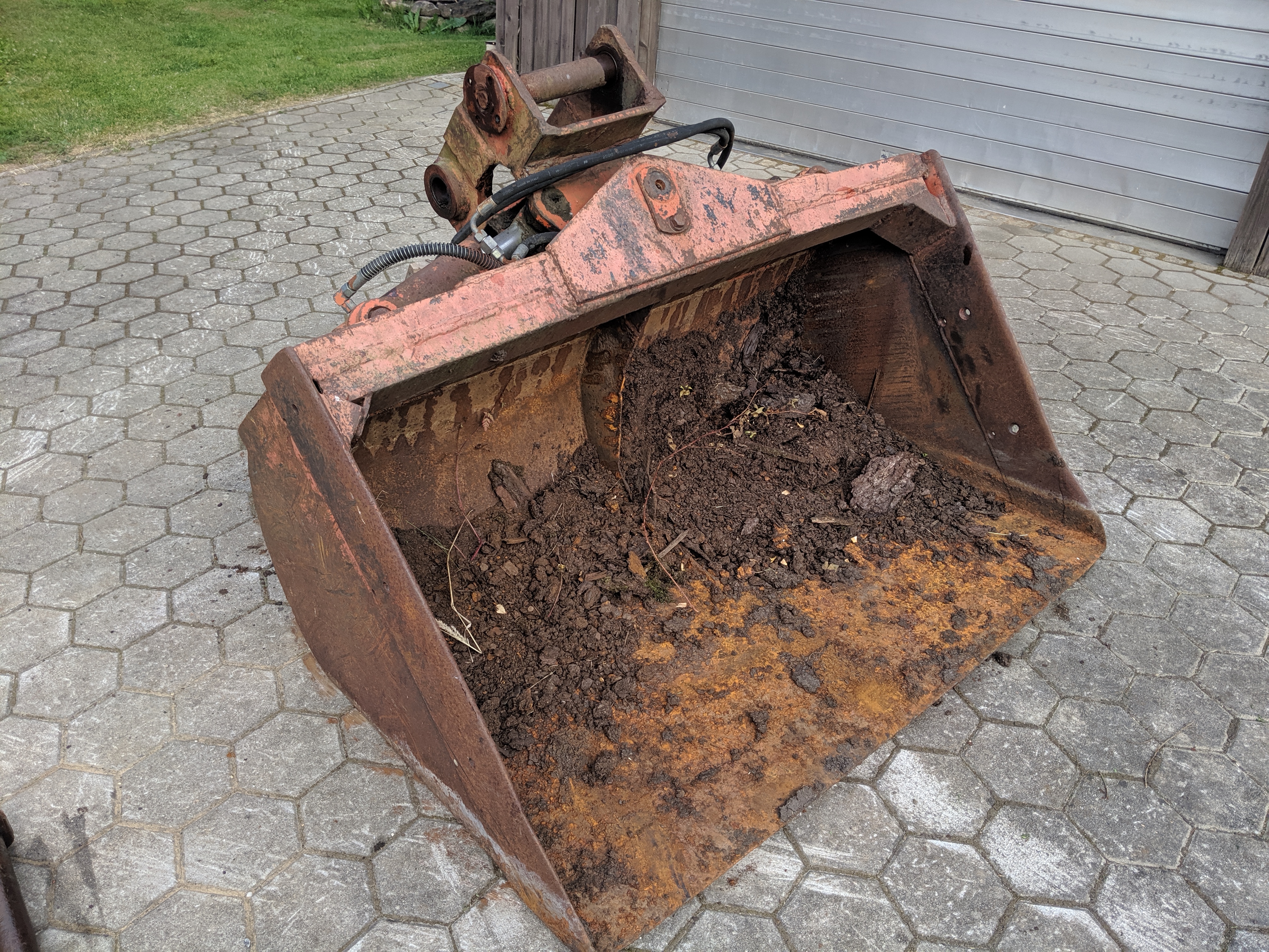

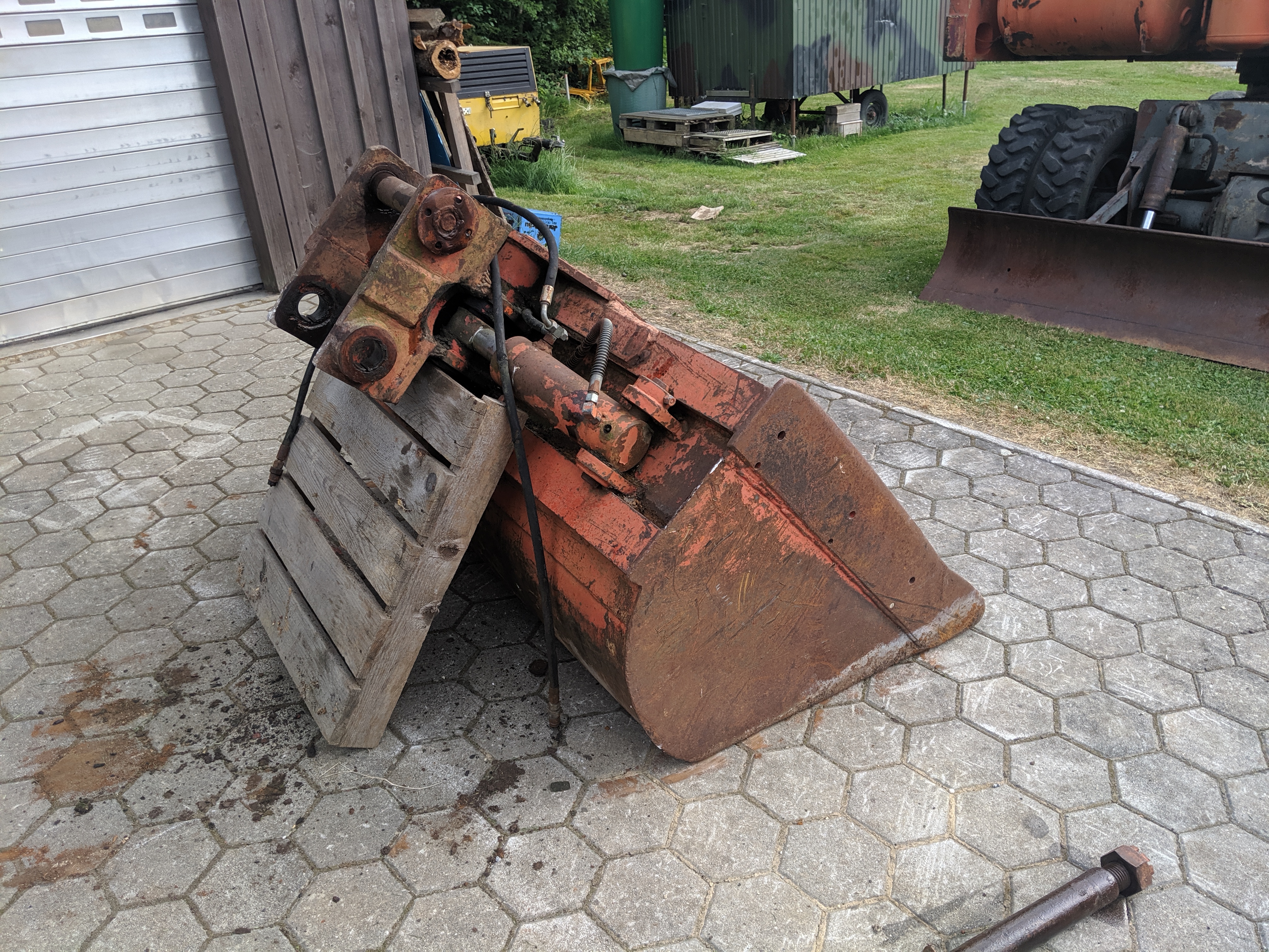

So heute hab ich mir den Löffel selbst geholt. Er hat eine Breite von 1600mm und eine Tiefe von 1000mm. Ist das ein original Atlas Löffel? Anhand der Hydraulikschläuche war er noch nicht an diesem Bagger montiert.
Beiträge: 2476
Beitrag von Webmaster » Mo 8. Jul 2019, 20:32
So nen schmalen Schwenklöffel kenn ich von Atlas eigentlich nicht.
