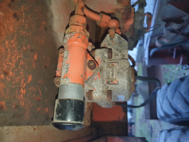

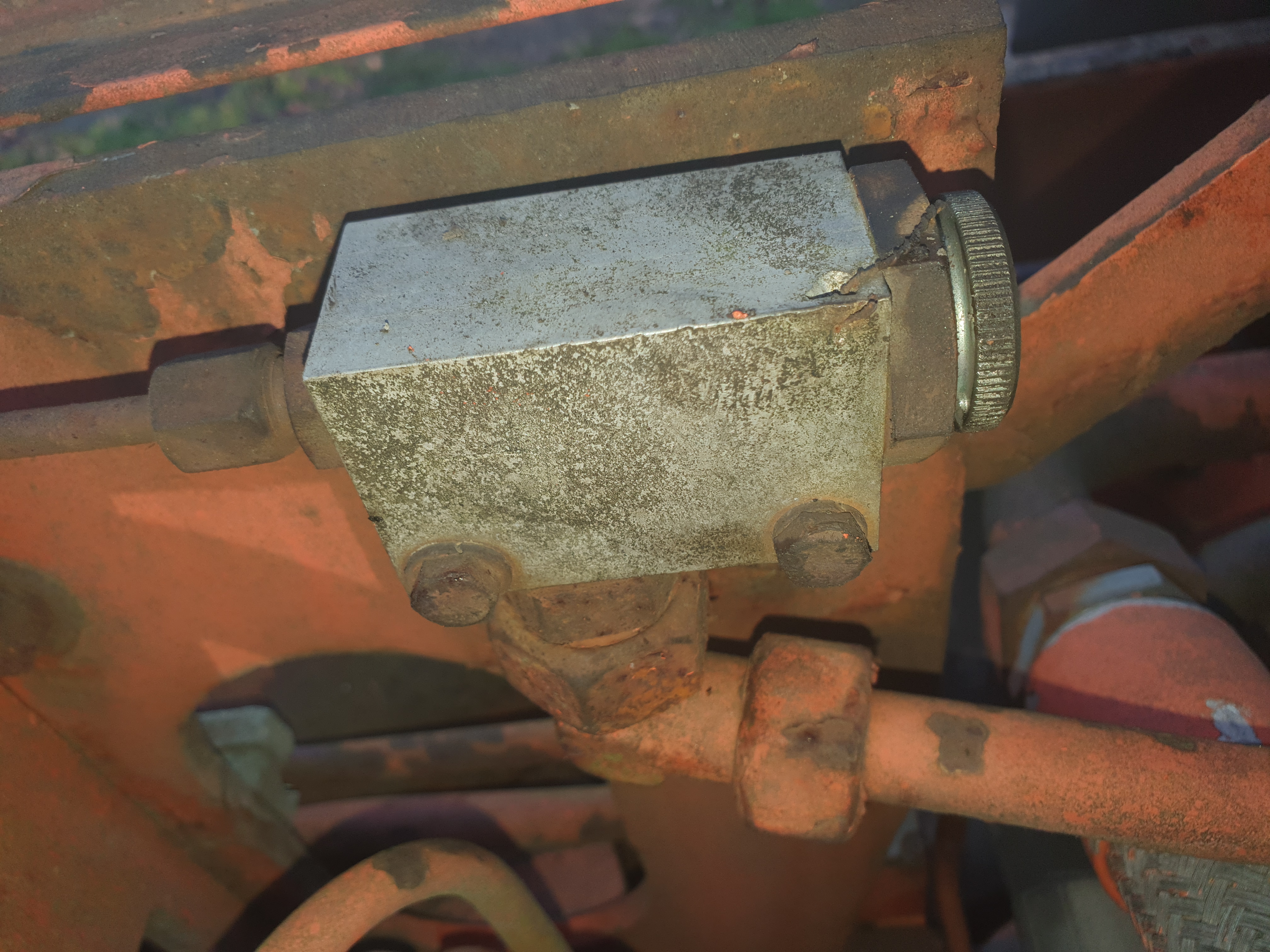

Das Ventil bläst ab zwar net viel aber die ganze Zeit an dem Gerändelten einstellring. Muss das so sein?

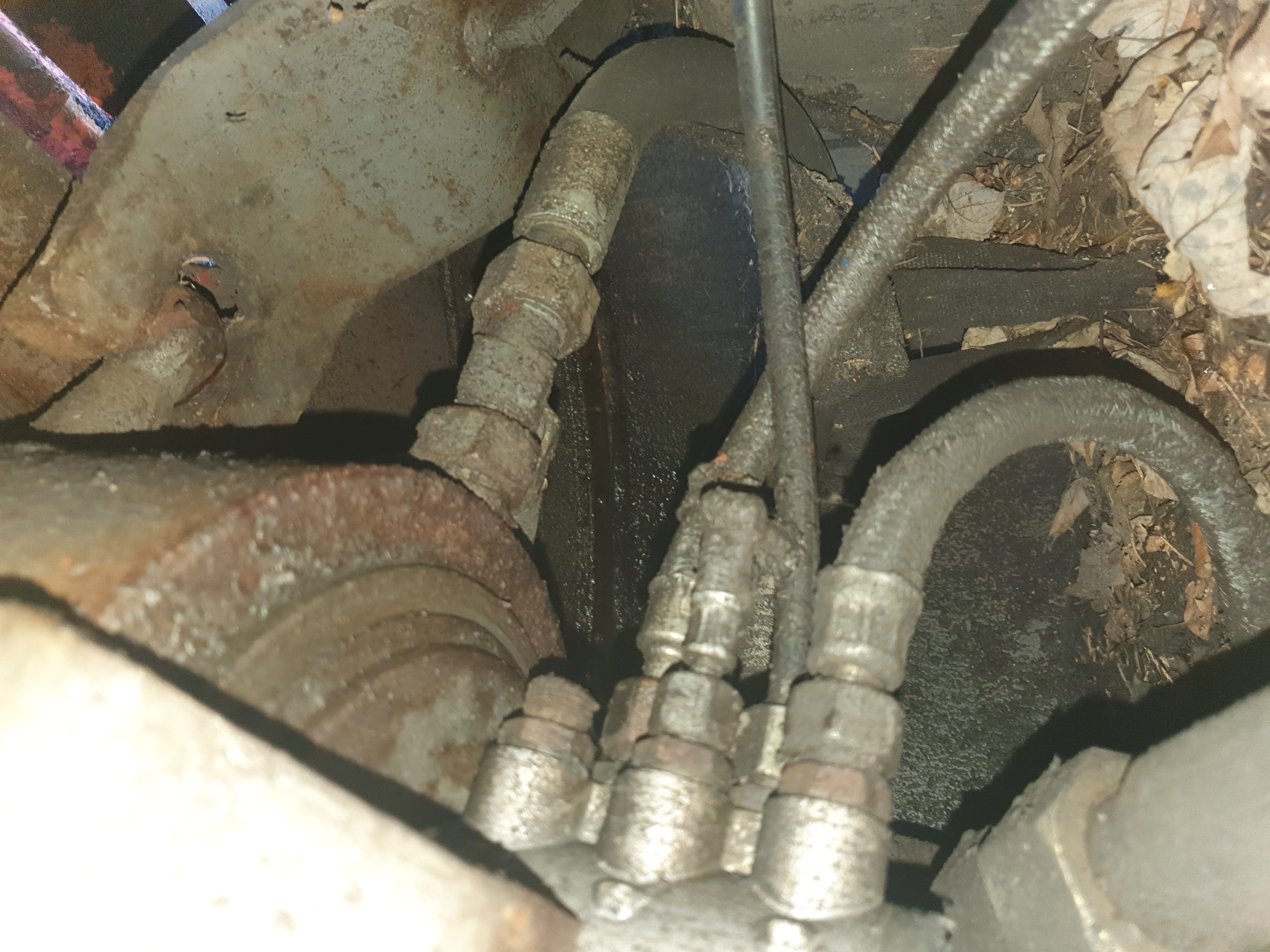

Kann einer aus dem Stehgreif sagen was man für Silberschläuche brauch (Länge und Größe) für die Gangschaltung von der Kabine zur Drehdurchführung?

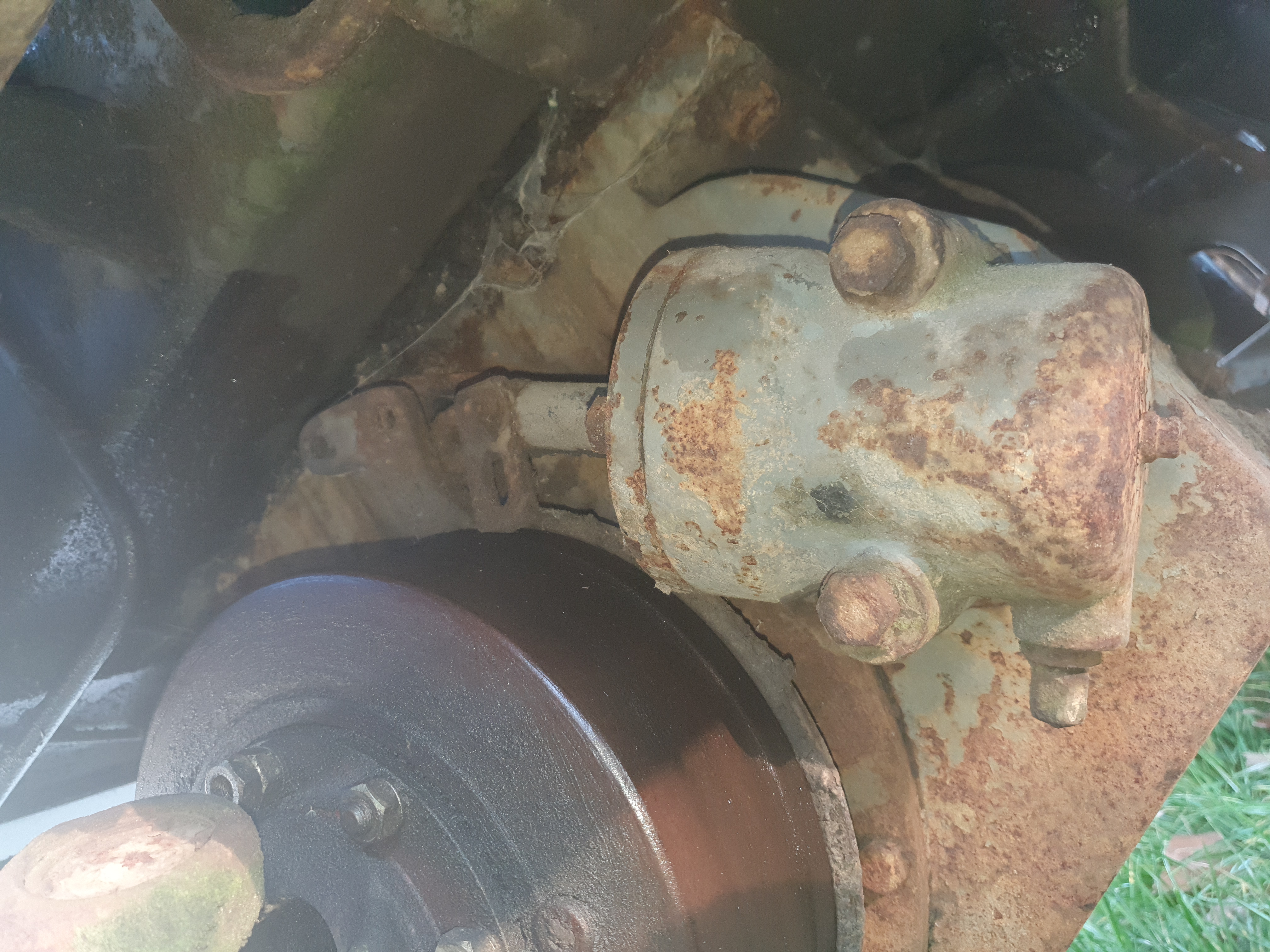

Die Handbremse wurde Blind gemacht. Werde Versuchen diese wieder in Betrieb zu nehmen.

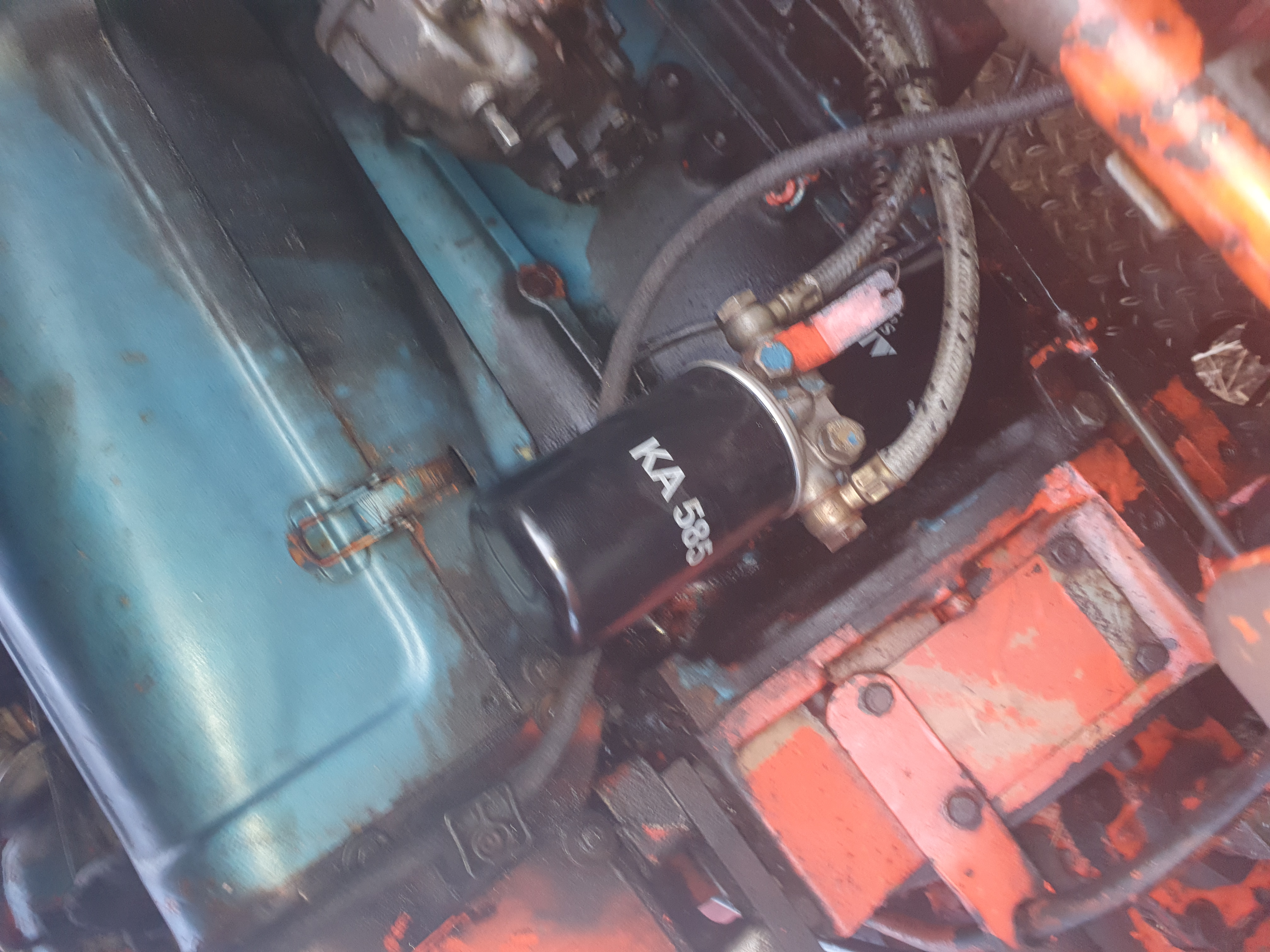

Frisches Öl und neue Filter bekam der gute heute auch.

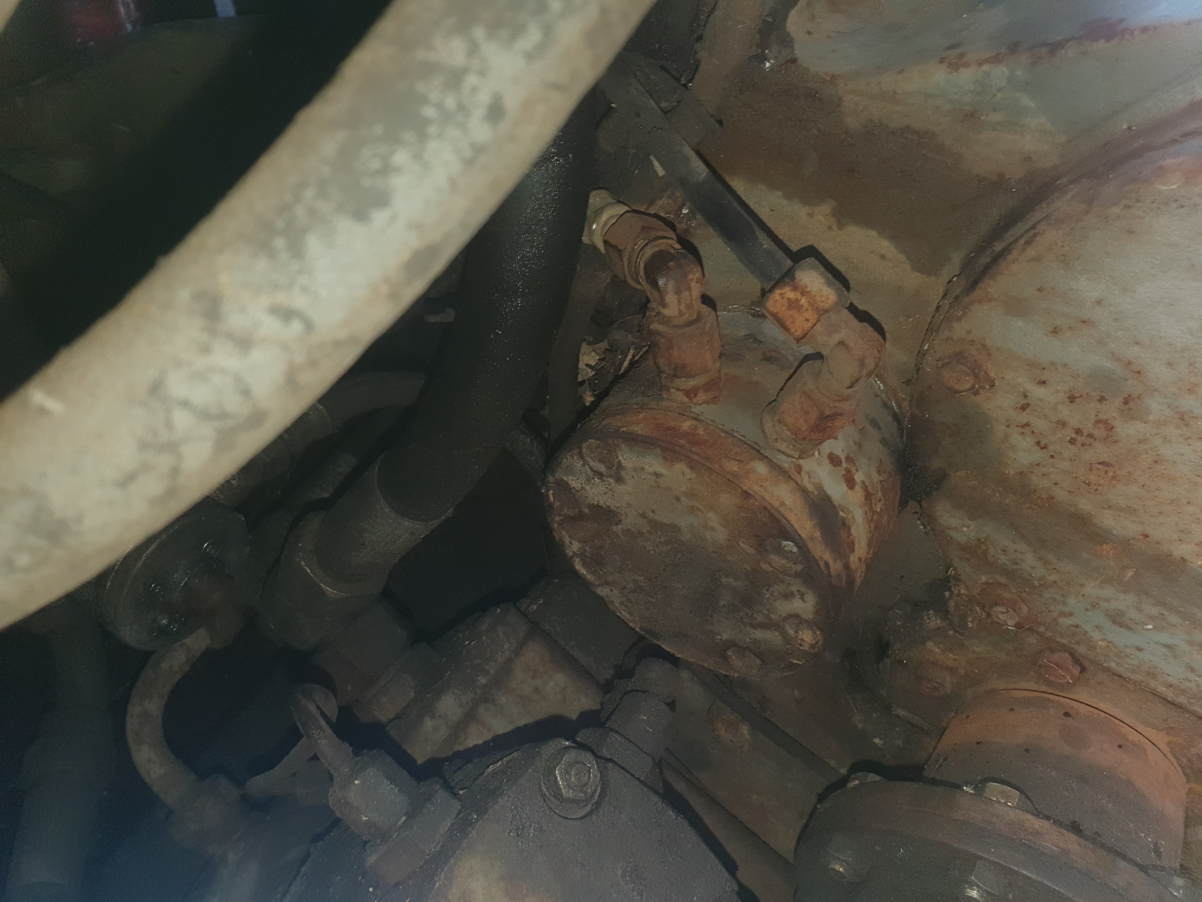

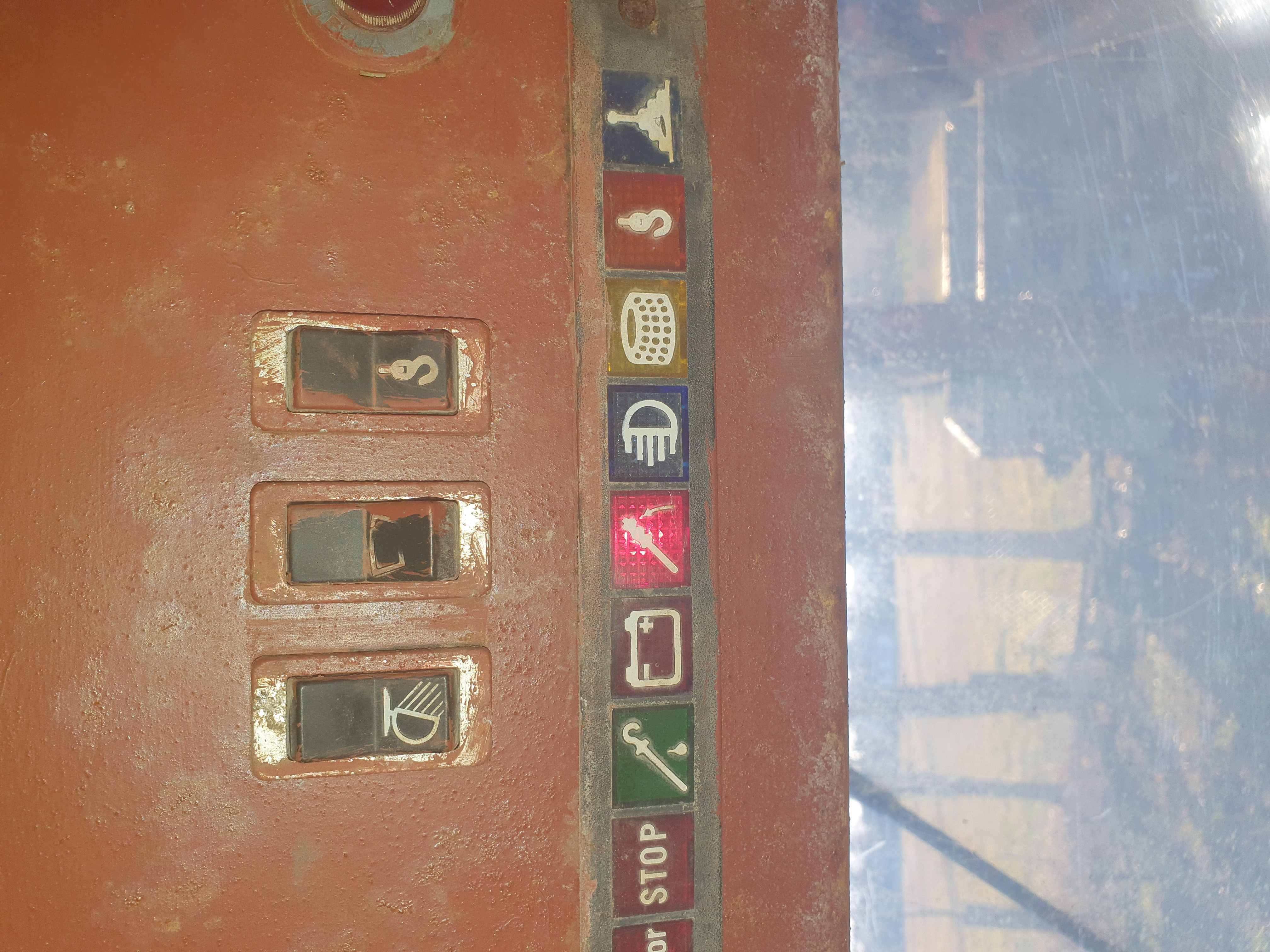

Die Rote Kontrollleuchte macht mich bissl Ratlos. Für was ist die genau?

Blindgemacht
Handbremszylinder ohne Schlauch
Kontrollleuchte ( Mitte-Rot) aber für was?

Neue Filter

... so'n Druckregler hatte ich auch an meinem 1200er. Der hat aauch gesponnen. Habe ich entsorgt und gegen einen kleinen Festo-Inline getauscht... Ist doch Vorspanndruck Hydro, oder?

Ja genau der Vorspanndruck. Der allerdings bei mir ca bei 1,5Bar liegt.

.. naja, mehr als Soll, aber das macht m.E. garnix. Ich meine der sollte umzu 0,9 liegen, aber ich hatte auch schon mal umzu 5 drauf, ohne das man irgendwas bemerkt hätte. Hauptsache es ist überhaupt Druck drauf ...

Hab mich grad erinnert das mir daniel Et-Liste und BA zukommen lassen hat. Da werd ich mal reinschauen vlei ist es ein O-Ring oder so der getauscht werden muss.
Das mit der Roten Lampe hat sich auch damit geklärt. Es ist die Handbremse.

Peter, in der Ersatzteilliste ist auch eine Schlauchliste enthalten. Da stehen auch alle Größen und Längen der Silberschläuche von der Druckluftanlage drin. Nach der Liste hab ich damals meine ganzen Schläuche selber zusammengestellt und bestellt.

Meine Landtechnikbude des Vertrauen konnte mir zwar keine Pressen (Der Monteur war Krank) konnte aber trotzdem mir paar Meter Silberschlauch sichern.
Werde die anschlüsse aufflexen und den neuen Schlauch drüber stülpen. Bis der Monteur wieder da ist.

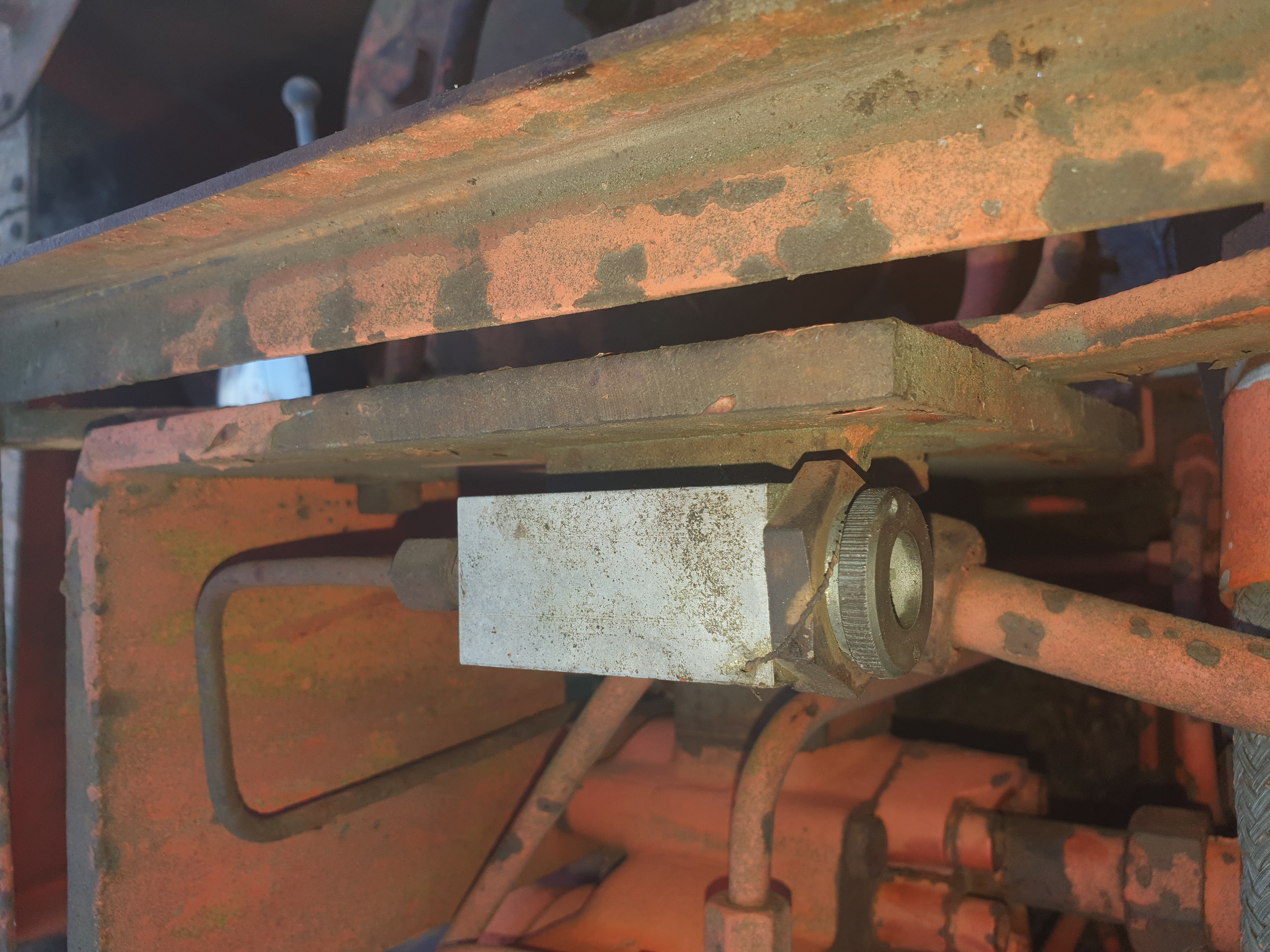

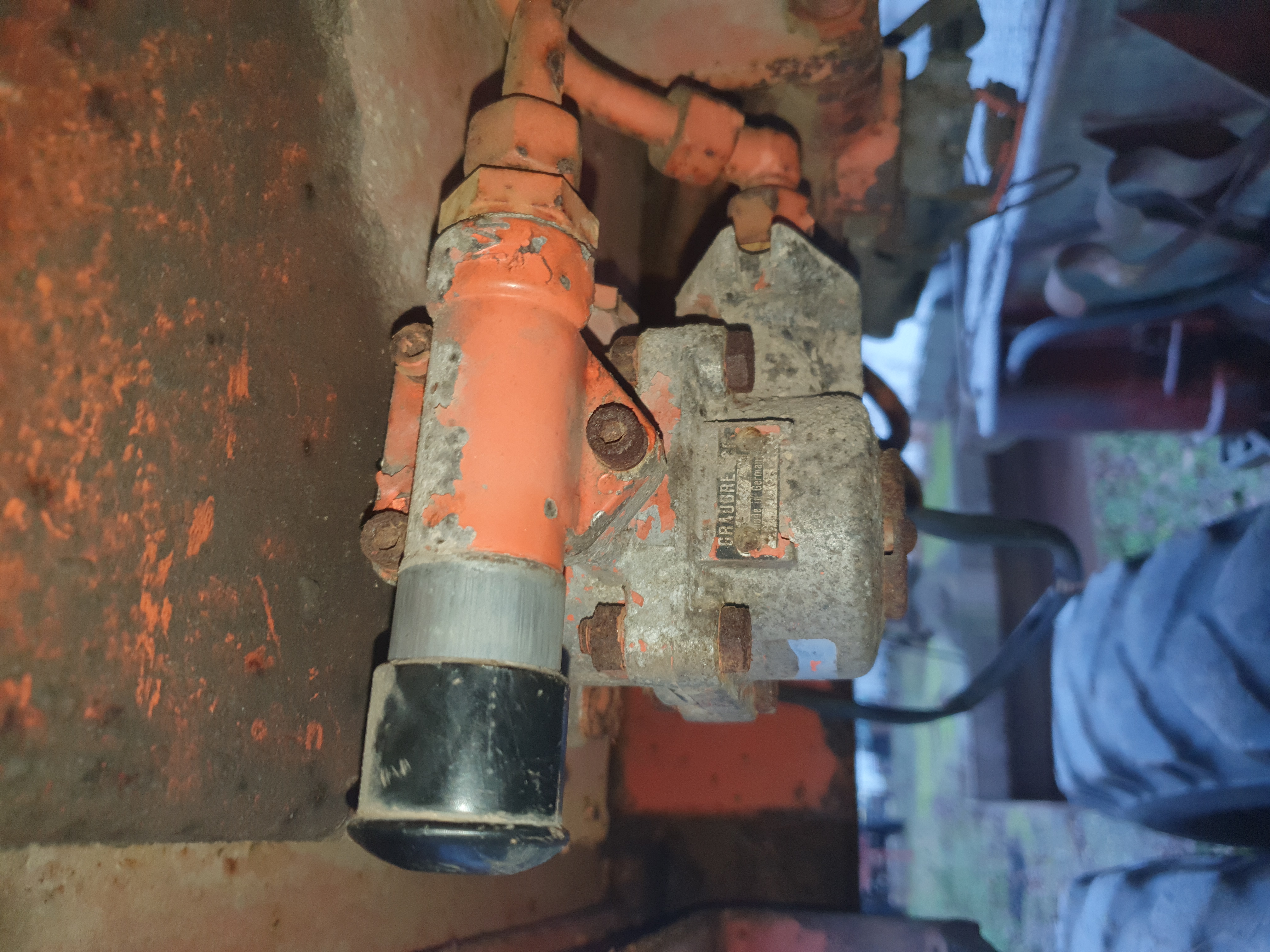

Wozu dient eigentlich dieser umsteller?
Für schleppbetrieb bzw Selbstfahrend?
In welcher Stellung müsste er sein?
Gruß Peter

das ist ein Anhängersteuerventil für Schleppbetrieb.
