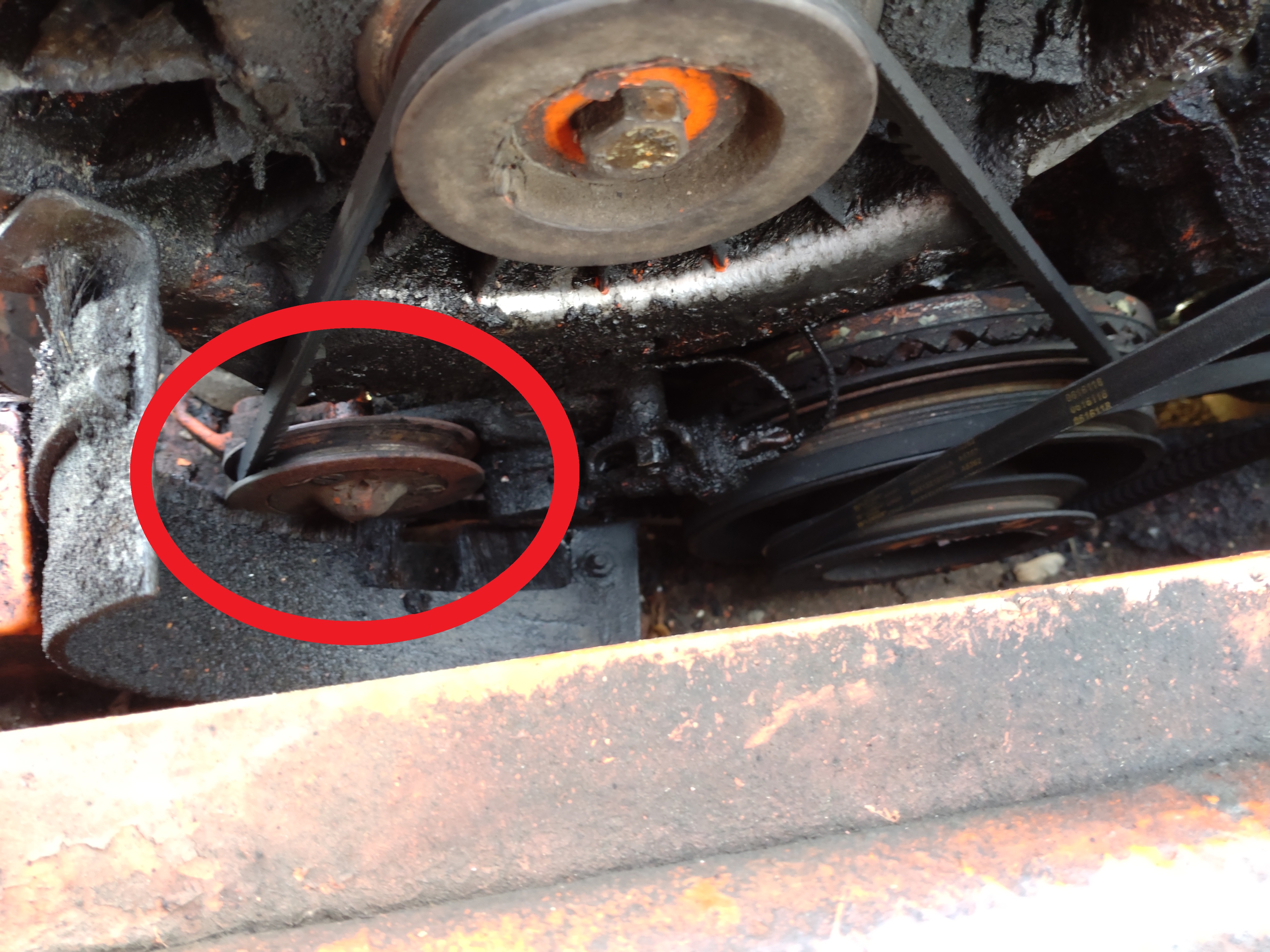

Die Riemenspannrolle für den Lüfter sitzt fest. Somit hat der Bagger aktuell Zwangspause. Das Deutz-Originalteil ist leider unbezahlbar. Daher warte ich nun auf eine neue Spannrolle aus China.

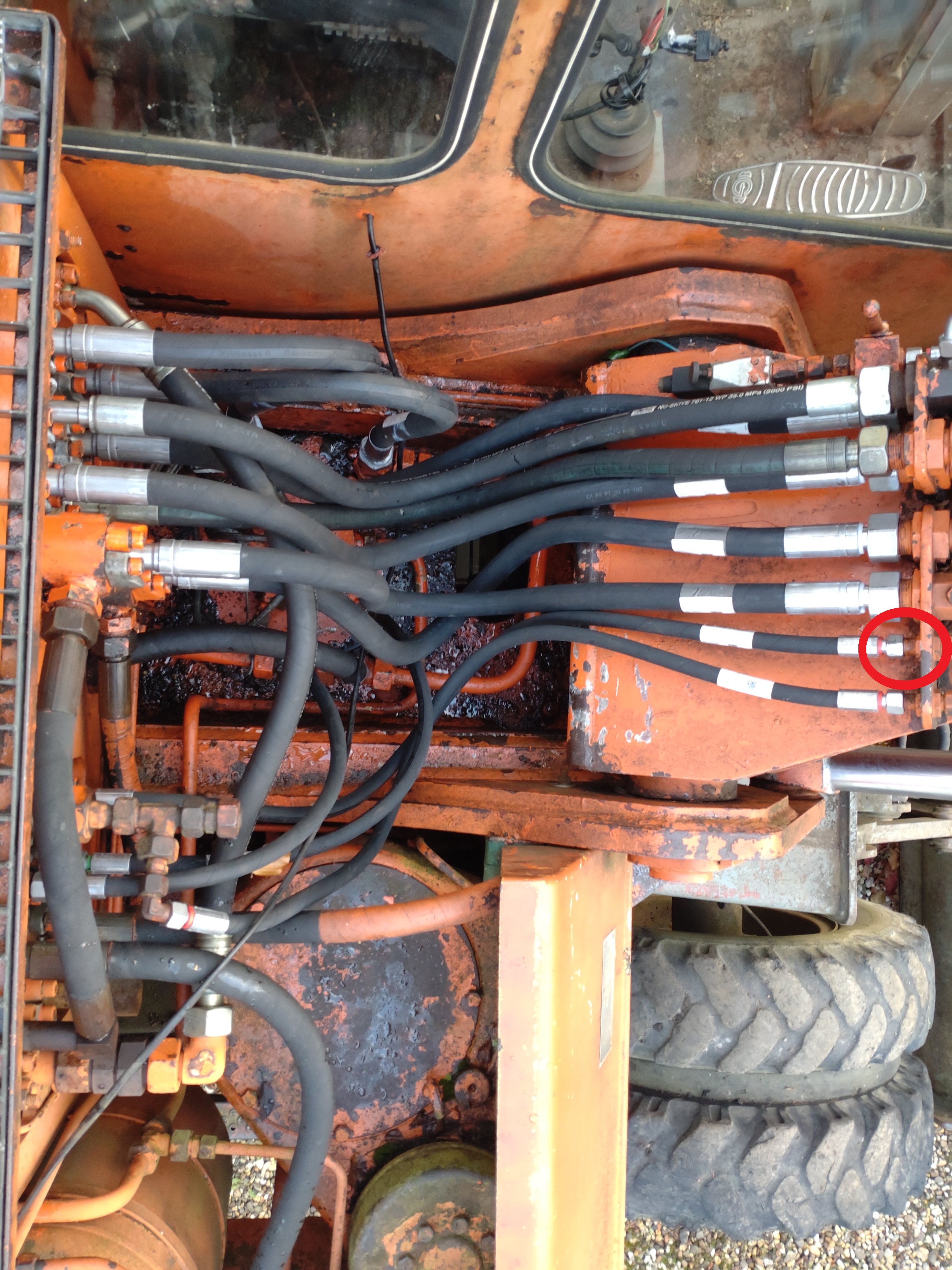

Einer der Übergänge von Schlauch auf Rohrleitung am Arm ist gerissen und beschert mir bei jedem Versuch den Greifer zu drehen einen Wunderschönen Ölstrahl der bis auf das Kabinenfenster kommt.

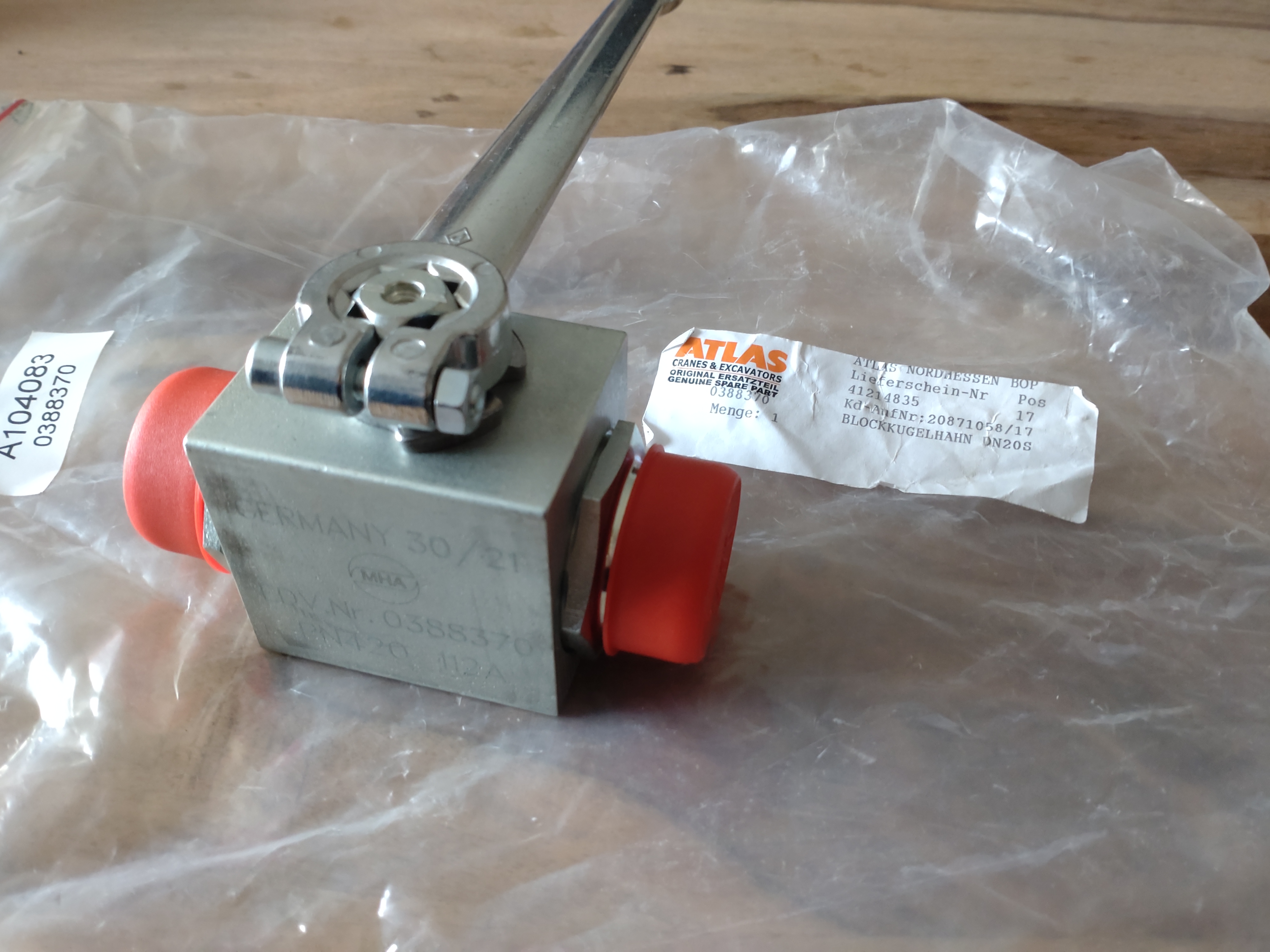

Außerdem wurde der Kugelhahn zum Umschalten von Greifer auf Löffelbetrieb getauscht, da der Alte durchlässig war.
Das Umschaltventil Straßenfahrt/Gelände wurde aus den Untiefen unter der Kabine geborgen und kommt die Tage wieder an seinen angestammten Platz. Hier war ja ein Schlauch abgerissen. Den zweiten Silberschauch vom Ventil zur Drehdurchführung werde ich bei der Gelgenheit direkt mit wechseln. Dieser zusammen mit dem Abgerissenen Schlauch wurden heute direkt mit Ausgebaut und sollen dann am Montag beim Hydraulikdienst direkt neu gemacht werden. Die örtliche Landmaschienenwerkstatt hatte den Übergang Rohr/Schlauch für den Arm leider nicht da, sodass der Besuch sowieso fällig wird.

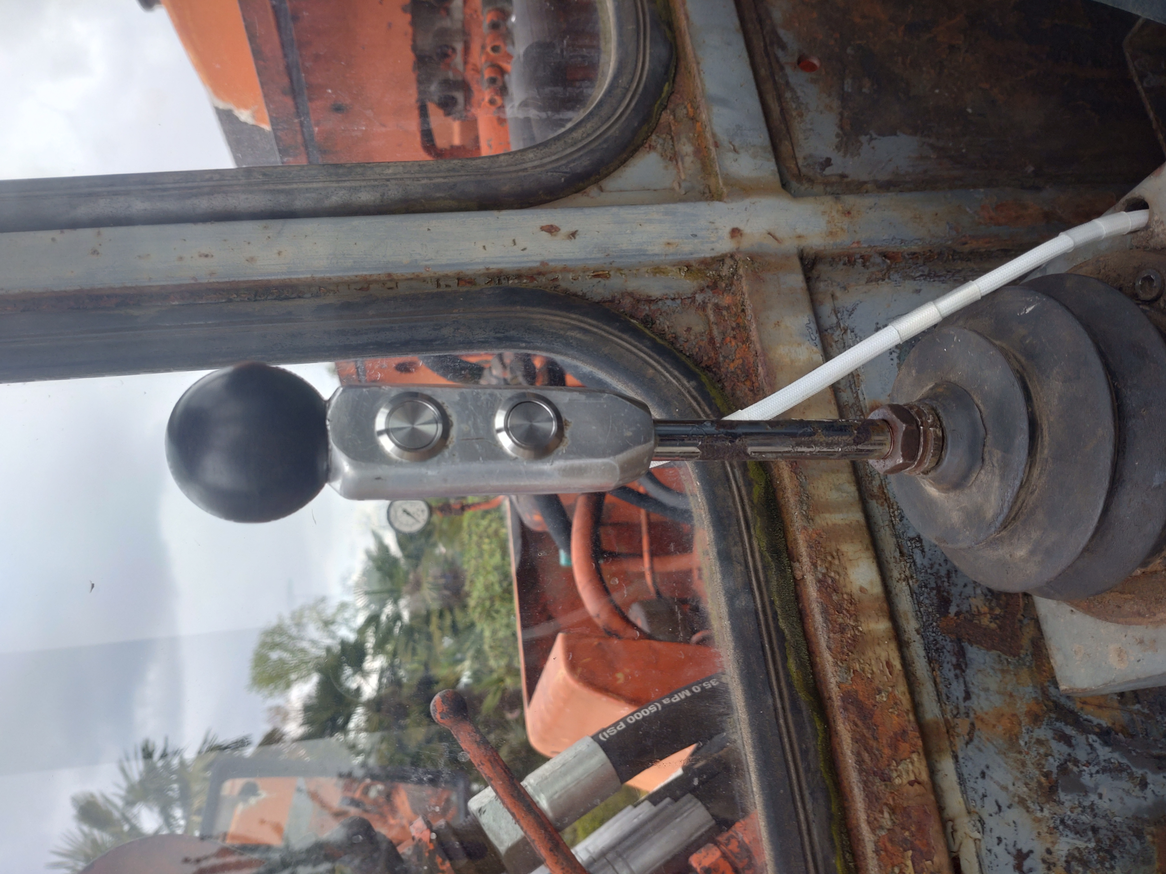

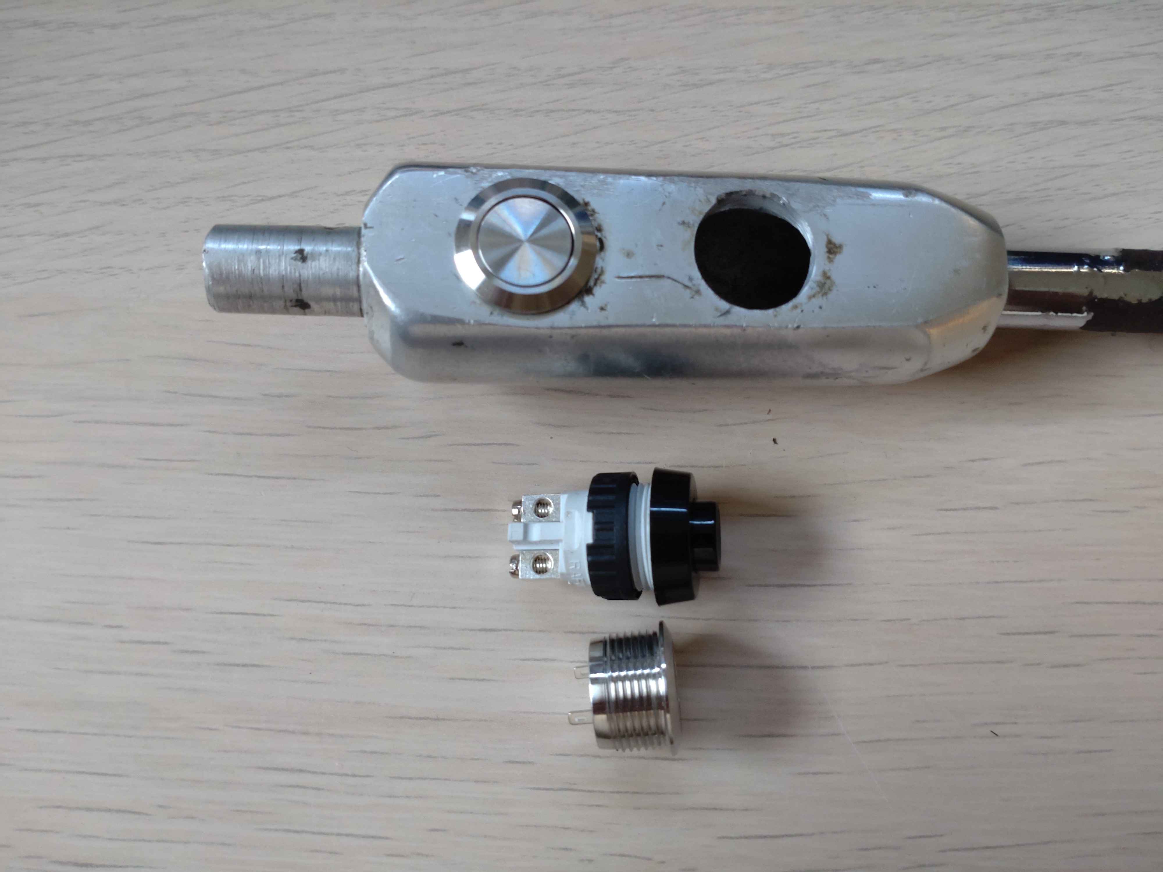

Da an meinem rechten Joystick die Tasten fehlten und die von Atlas gelieferten Taster nicht passten, hatte ich mir hier einen billigen China-Joystick eingebaut. Das war leider ein totaler Reinfall. Da dieser gekröpft war und sich der Anschluss am Vorsteuerventil drehen kann, hat sich der Joystick bei betätigung jedes mal verdreht, wodurch ein präzises Arbeiten deutlich erschwert wurde.
Dementsprechend bin ich nochmal auf die Suche gegangen und habe zwei nette kleine Taster mit extrem geringer Einbautiefe gefunden. Hierfür musste ich die Bohrungen im originalen Joystick lediglich um 1mm weiten und konnte Anschließend die neuen Taster einlöten. Auf ein Verkleben konnte ich verzichten, da diese schön stramm in den Bohrungen sitzen.

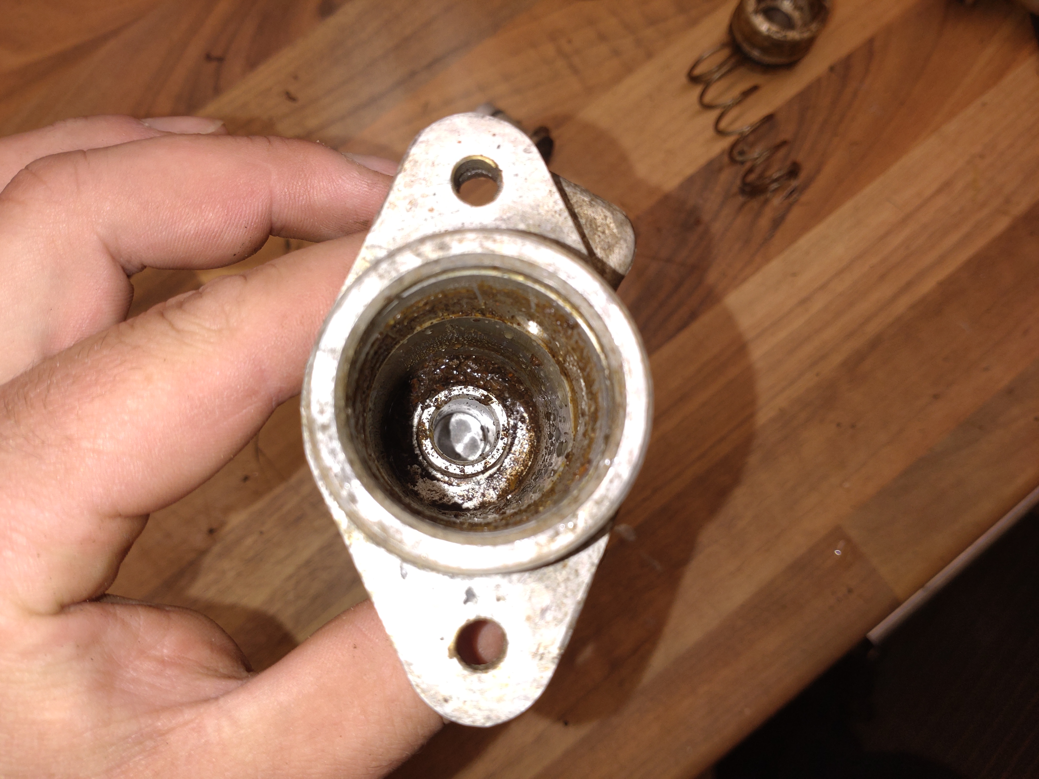

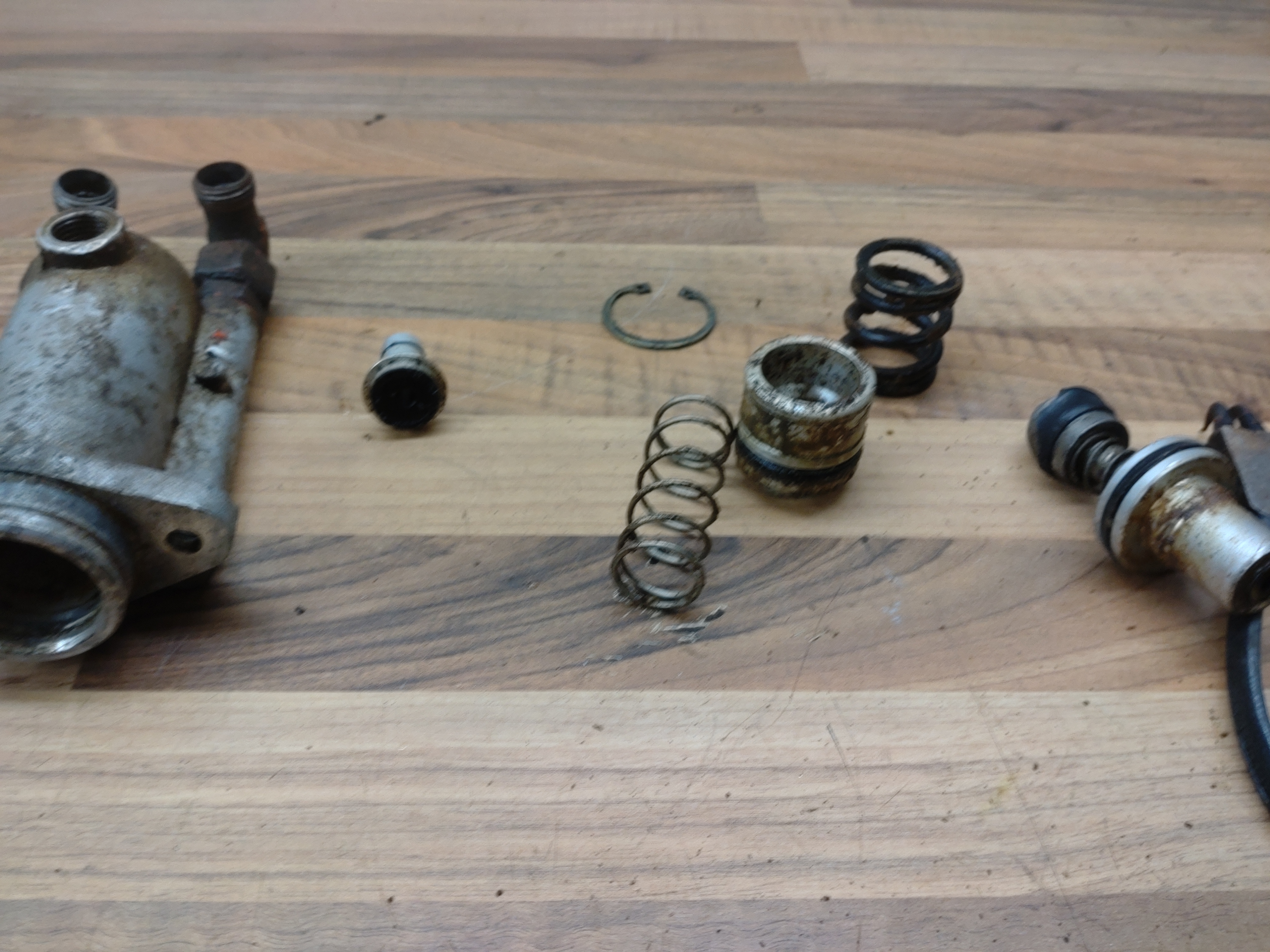

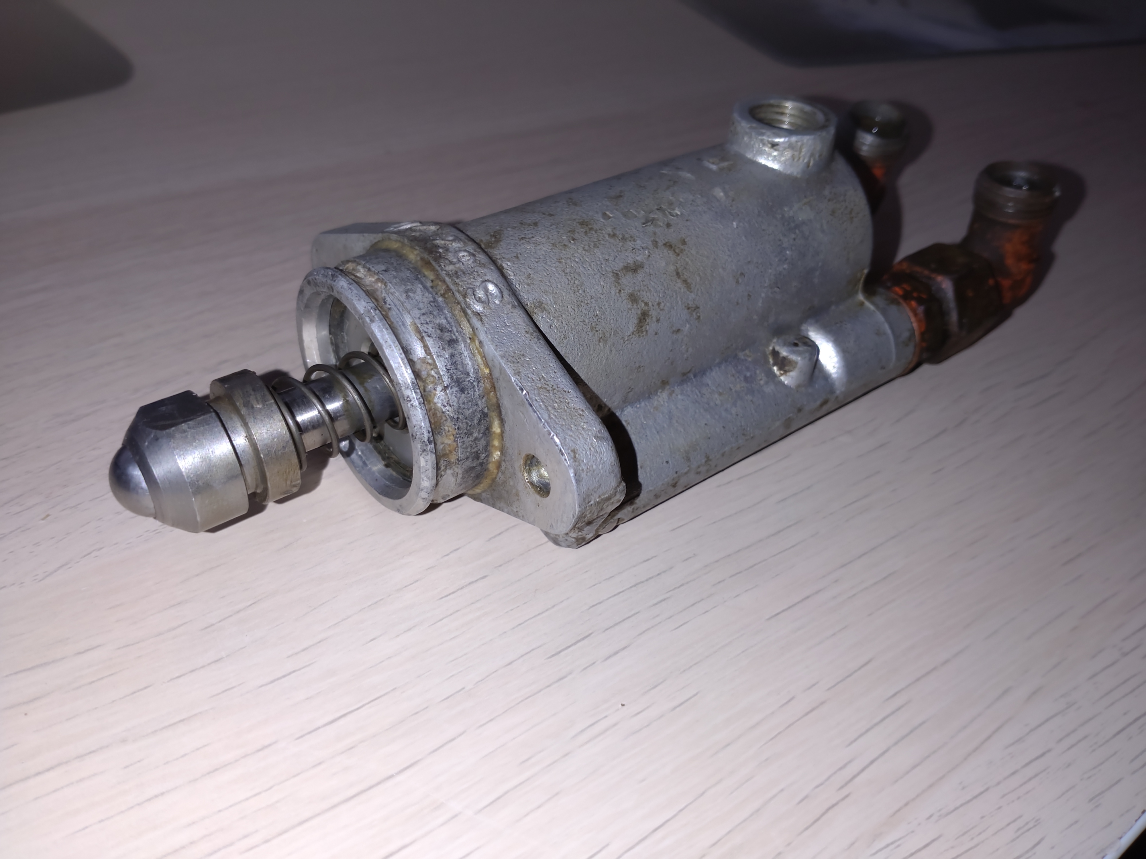

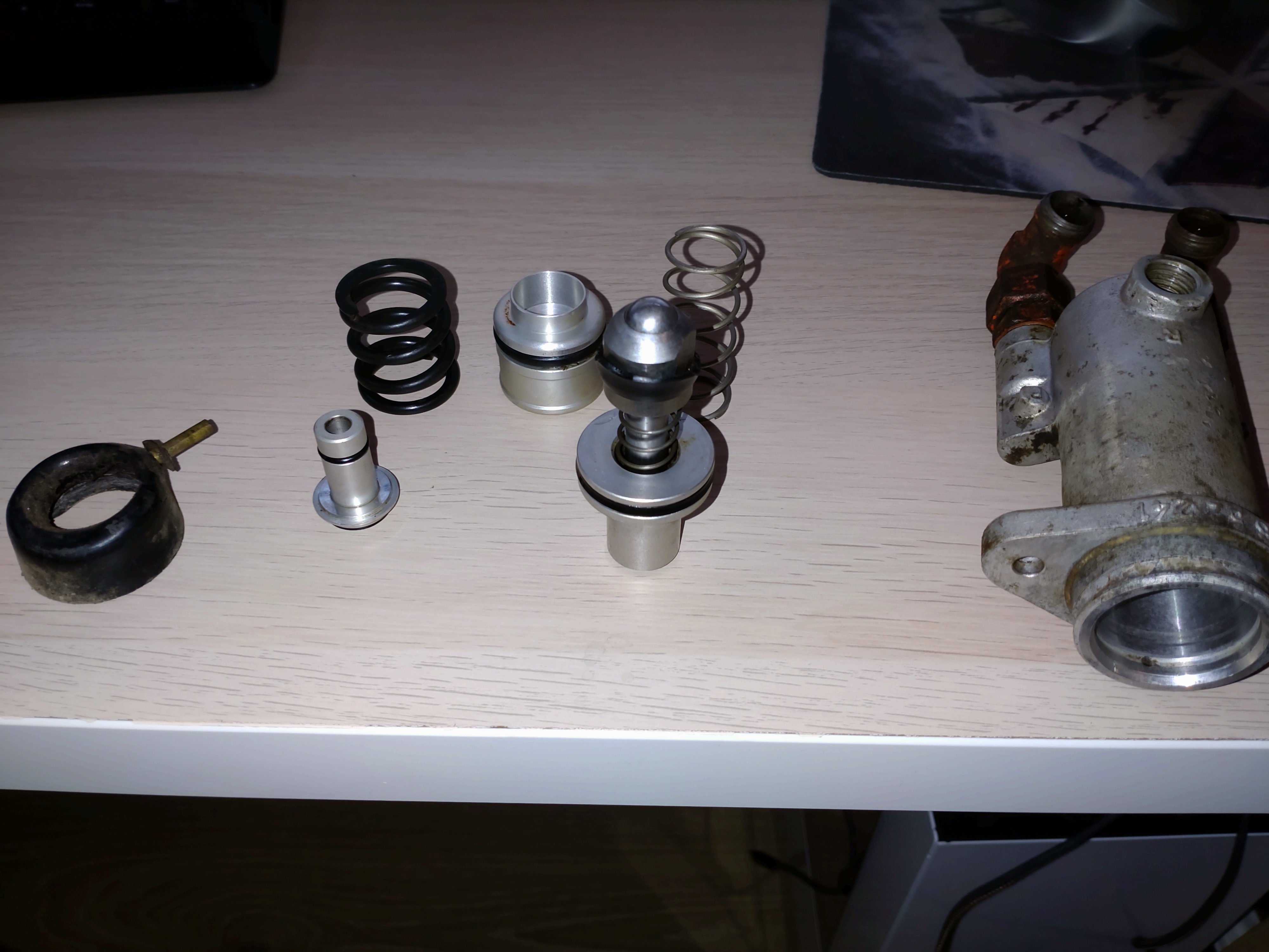

Zu guter letzt habe ich mir noch das Fussbremsventil der Schwenkbremse vorgenommen. Dieses hat permanent abgeblasen. Da ich ja schon öfter gelesen habe, dass diese verdrecken, habe ich es auch ersteinmal zum reinigen zerlegt. Hierbei stellte ich fest, dass es auch bei mir so verdreckt war, dass nach demontage des Sicherungsringes immernoch alles zusammen blieb. Die Federn haben es nicht geschafft, das Innenleben über den Dreck hinaus auseinander zu drücken. Nach einer gründlichen Reinigung ist nun wieder alles schön leichtgängig.
Die Schutzmanschette am oberen Ende ist allerdings leider komplett steif und der innenliegende Teil herausgebrochen. Hat hier jemand einen Tipp, welche Manschette dort passt? Leider kann ich unter der Teilenummer des Ventils (I77997 von Knorr Bremse) keine Dichtungs- oder Reparatursätze finden.
gerissenes Übergangsstück
festgefressene Spannrolle
Kugelhahn Greifer/Löffel
Schwarz Original-Ersatzteil / Edelstahl aus dem Internet
Verdrecktes Innenleben Fussbremsventil Schwenkbremse
Dreck im Gehäuse
Gereinigt
Zusammengebaut mit fehlender Staubschutzmanschette

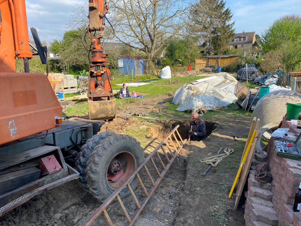

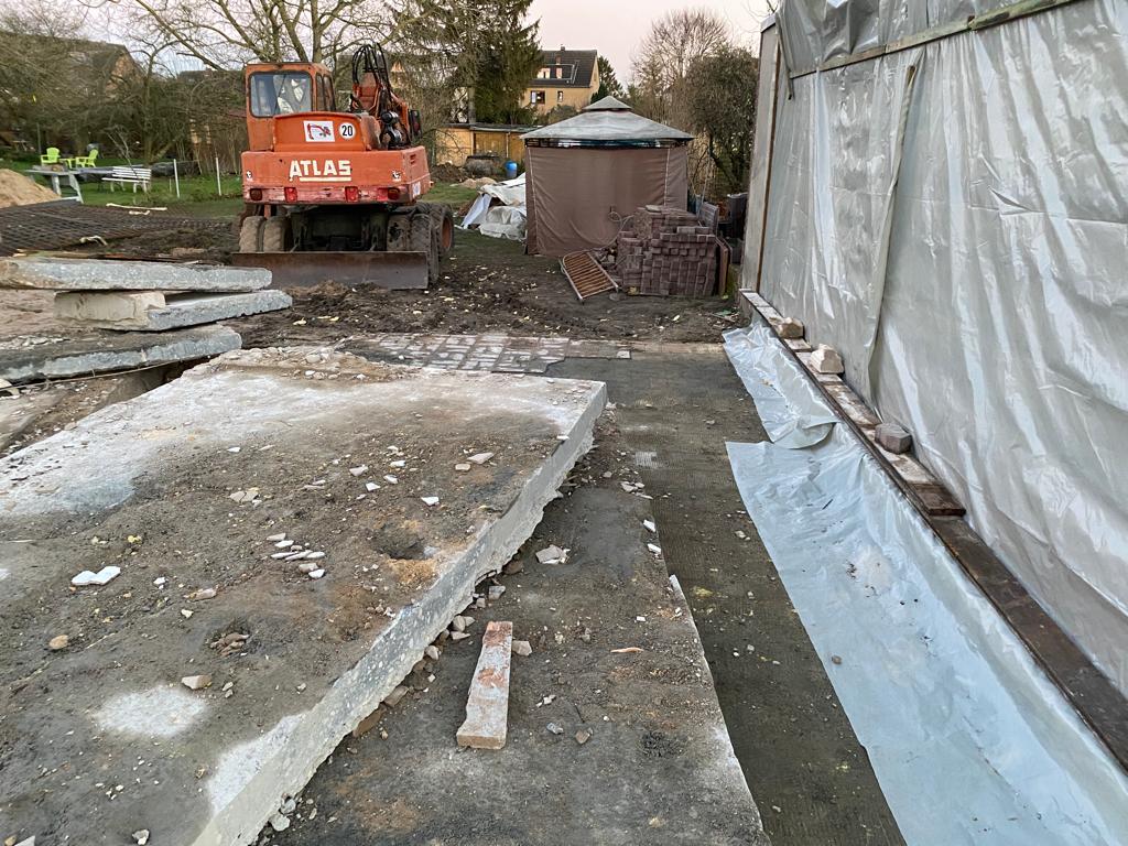

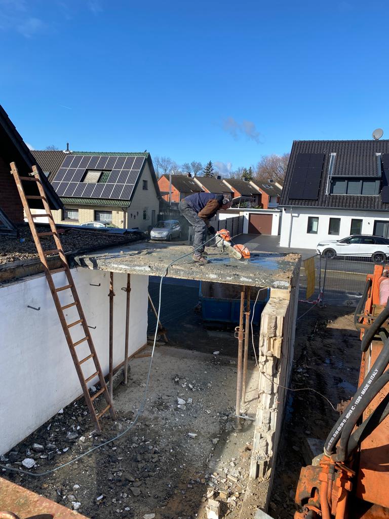

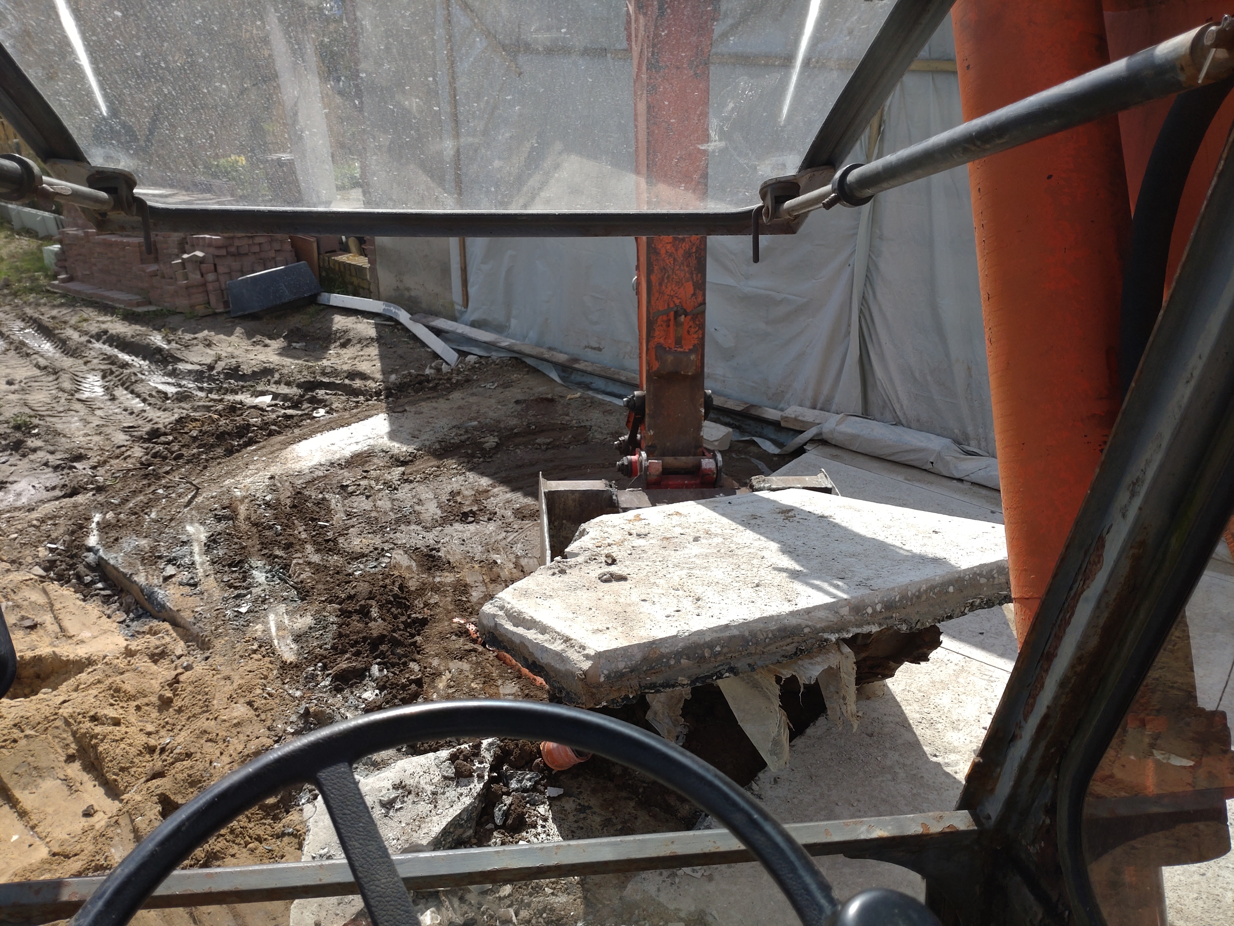

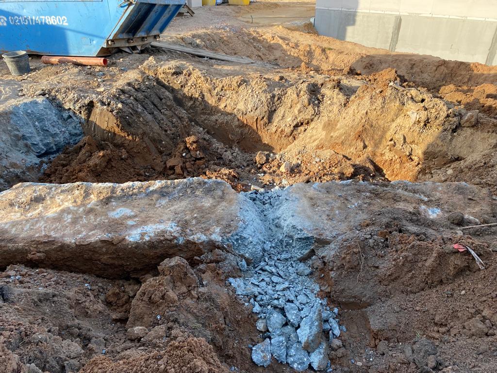

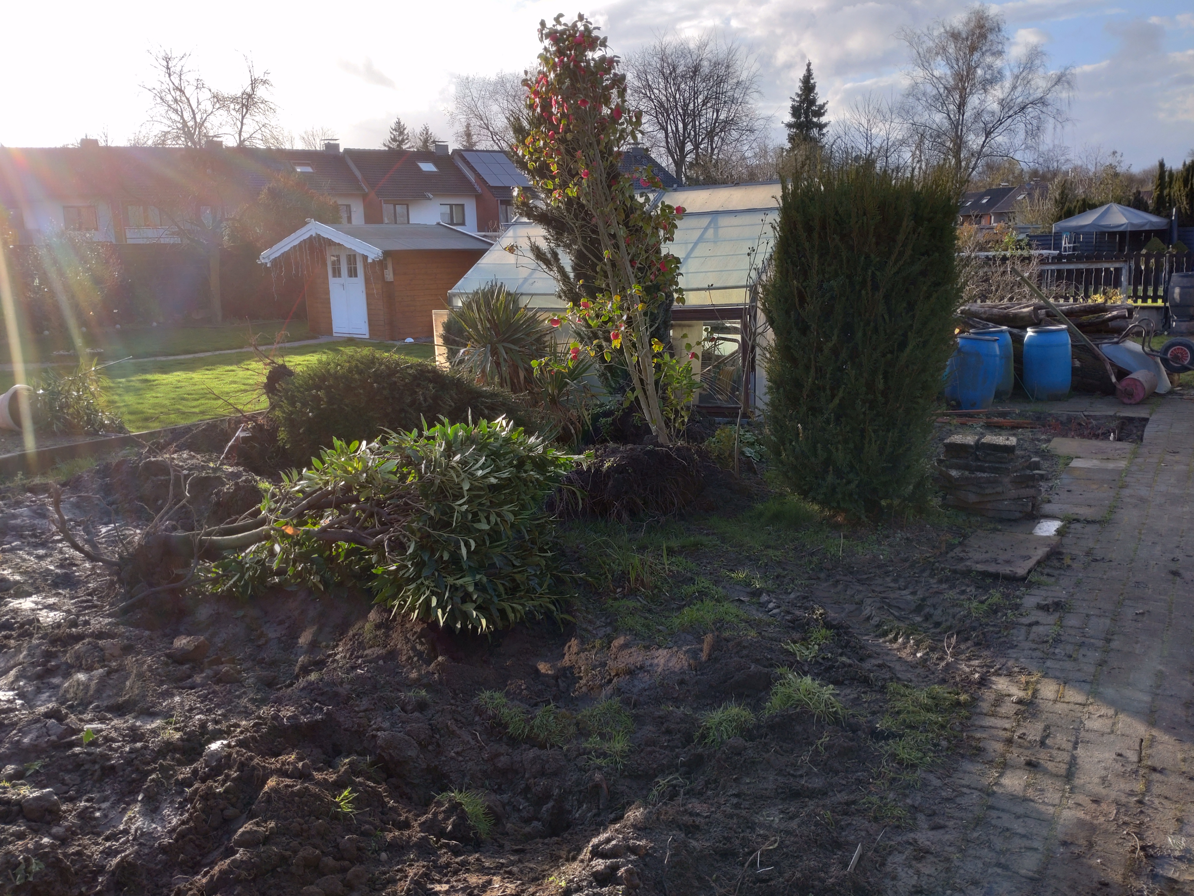

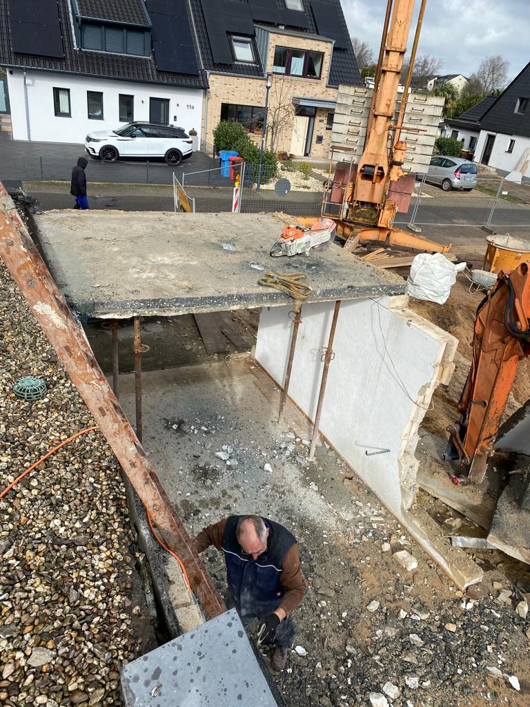

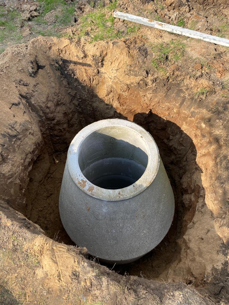

Und zu guter Letzt sind noch ein paar Bilder dabei, was der Gute in letzter Zeit nochmal für uns und meinen Bruder erledigen musste:

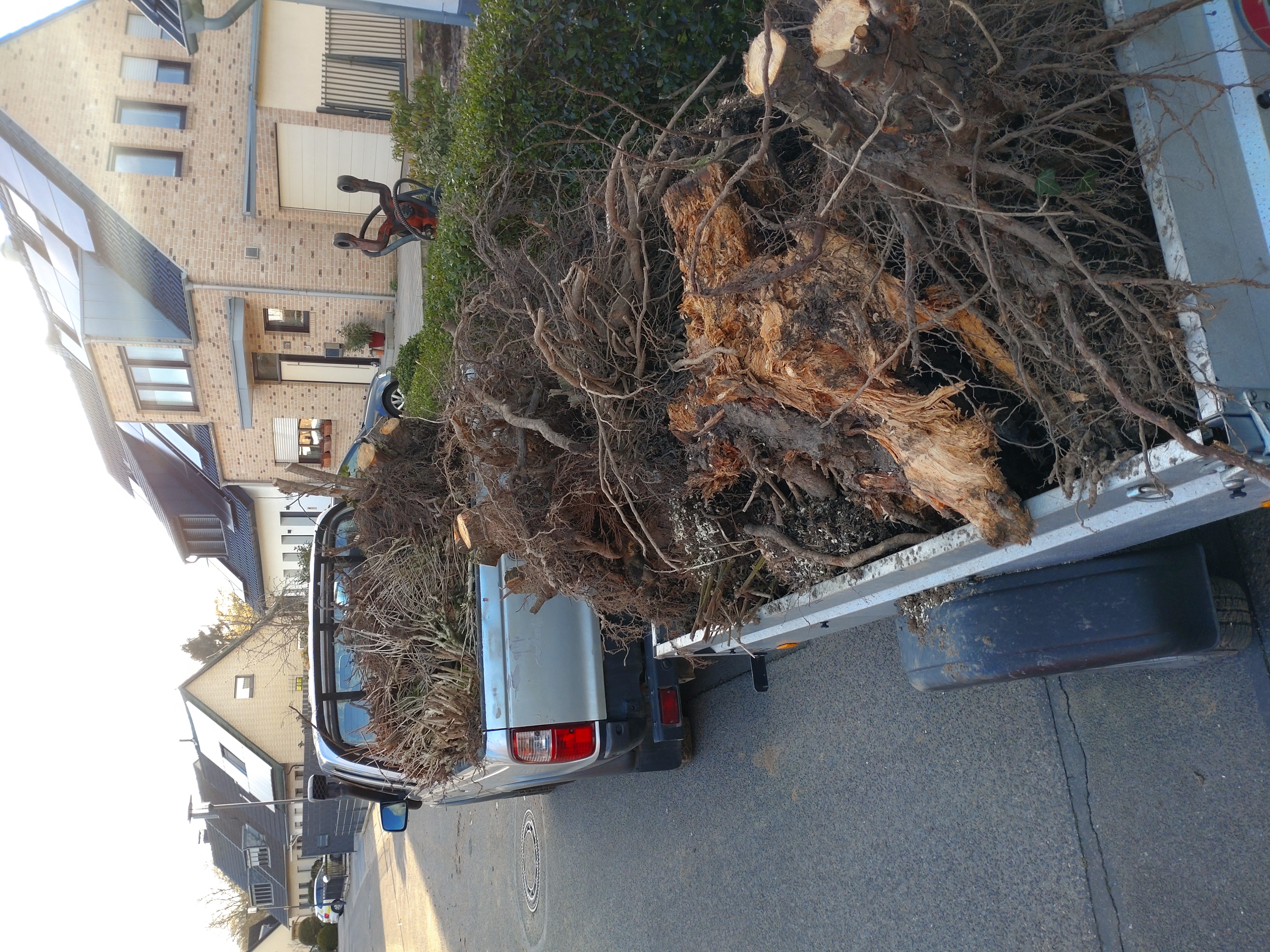

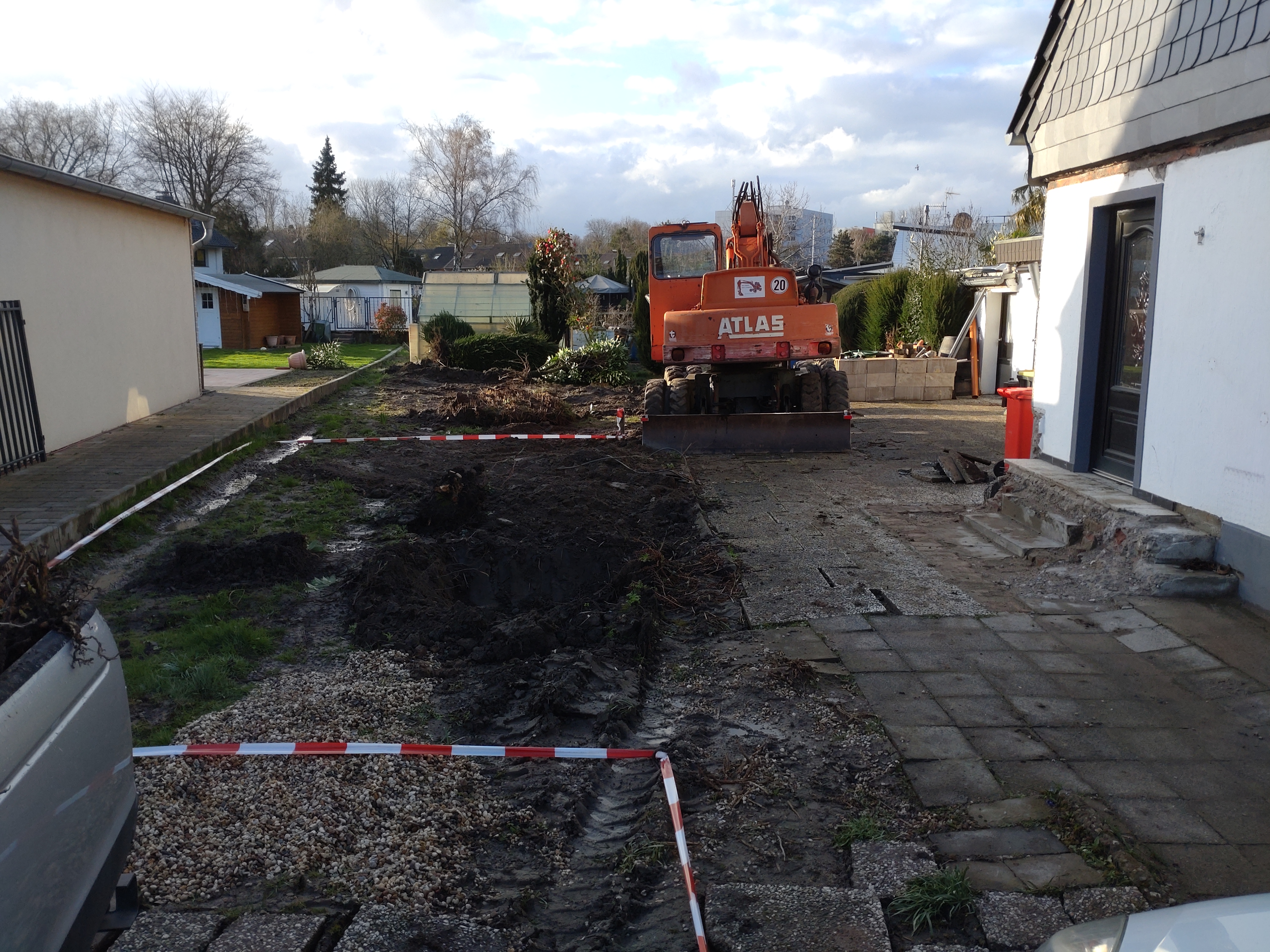

Bei uns wurden einige Sträucher gesichert und das zukünftige Baufeld vom Bewuchs befreit.

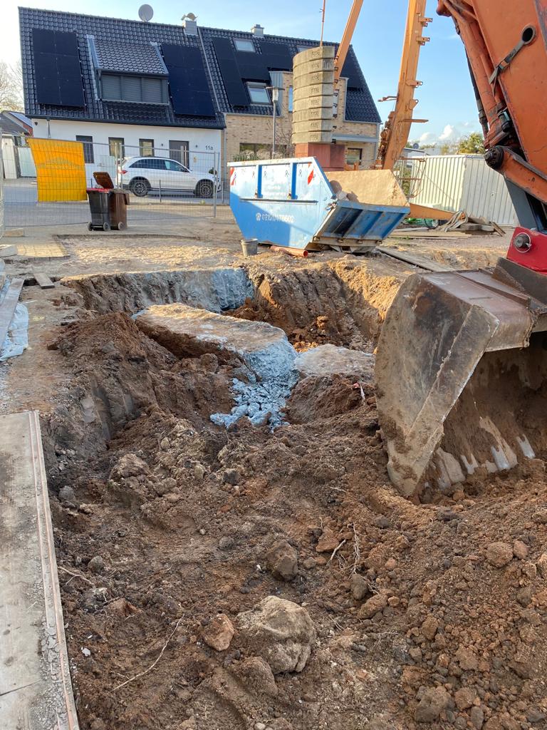

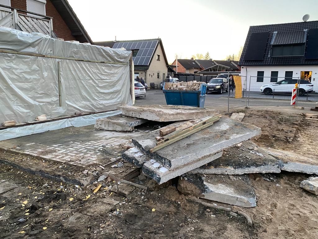

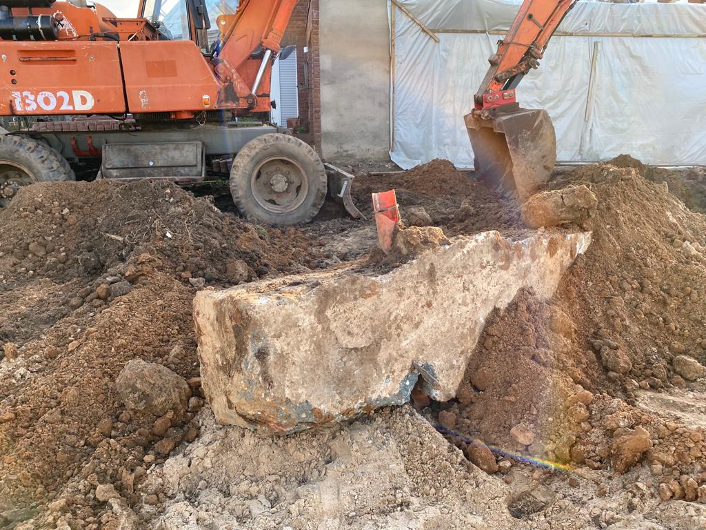

Die Garage meines Bruders musste für einen Neubau weichen, ohne dass die Nachbargarage beschädigt werden durfte. Dafür haben wir dass Dach abgedeckt und anschließend mit dem Motortrennschleifer in ca. 1m breite Bahnen geschnitten. Diese wurden dann am Bagger angeschlagen und sauber abgehoben. Mit der Bodenplatte sind wir ähnlich verfahren. Diese wurde angeschnitten, mit dem Löffel gebrochen und dann in die Container geladen.

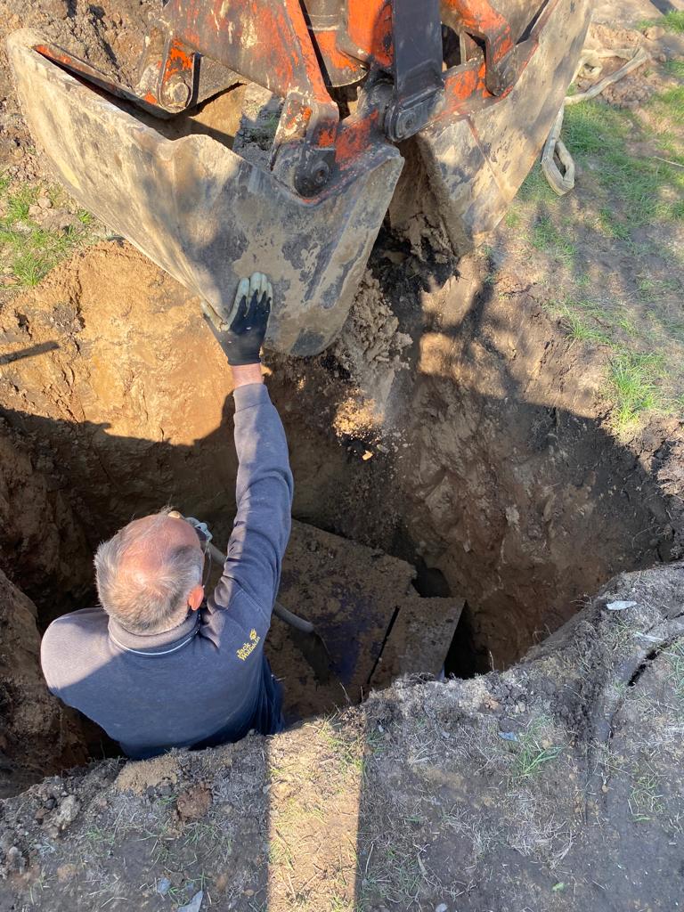

Die Fundamente haben schon mehr Arbeit bereitet, da diese zu dick zum Schneiden oder Brechen waren. Diese wurden also erst ausgegraben und anschließend mit dem Stemmhammer geteilt.

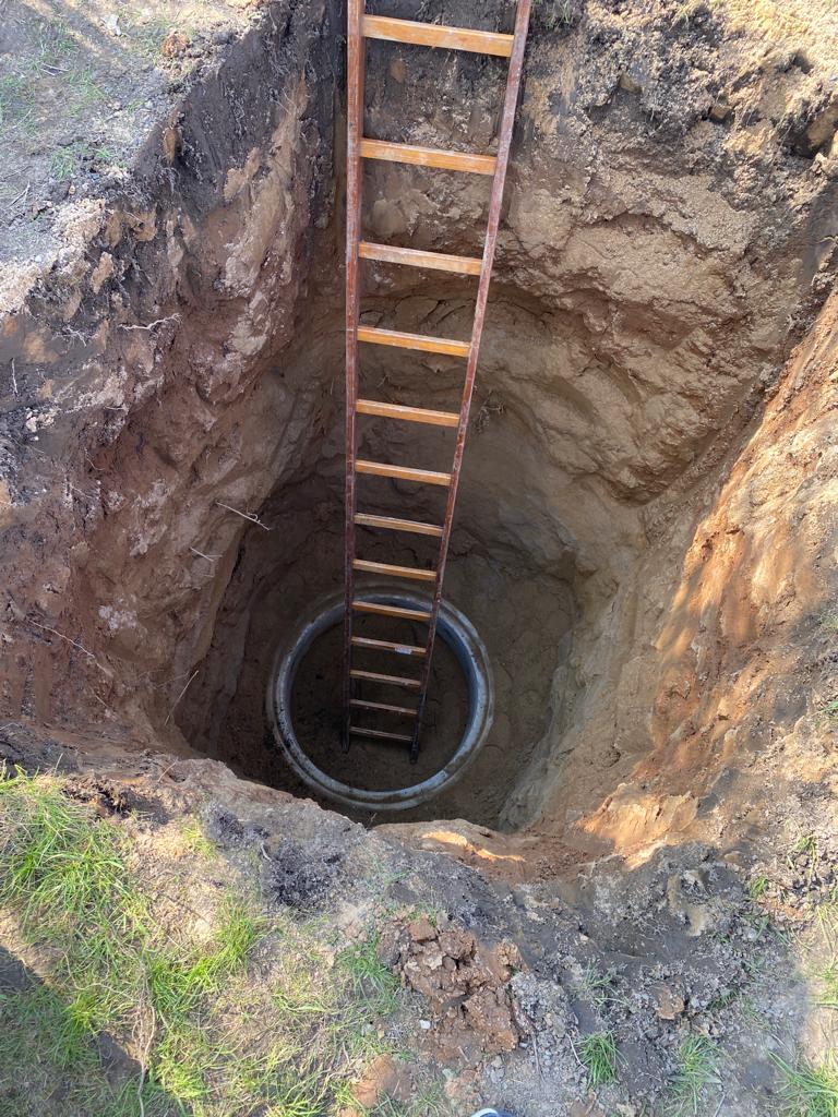

Zu guter letzt wurde noch ein ca. 4 m Tiefen Sickerschacht errichtet.

Es gibt auf jedenfall dafür einen Dichtsatz. Ich hab mein Pedal vor ein paar Jahren auch abgedichtet. Schau auch mal, ob in der Schraubung, wo die Luft ins Pedal geht ein kleines Sieb sitzt. Dieses soll verhindern, daß grober Schmutz ins Pedal kommt.
Nach der Nr für den Dichtsatz schau ich nach und geb bescheid.
